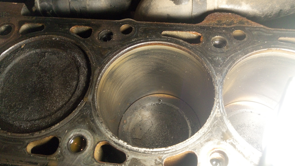

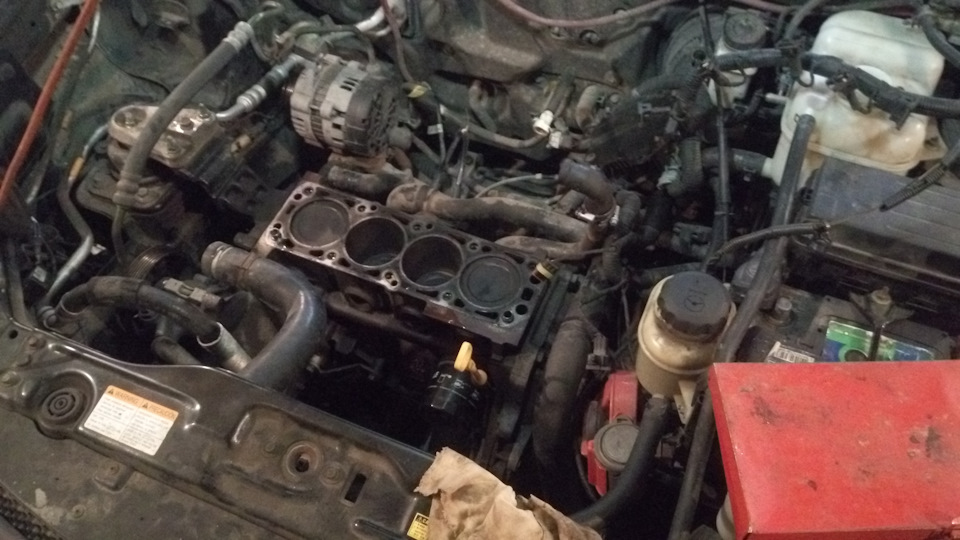

Столкнулся я с проблемой, что расход масла иногда достигал 1 литра на 1000 км. Раскоксовка не помогла, вернее расход масла уменьшился где-то до 1 литра на 2500 км, но все равно это многовато. А так как пришло время менять ремень ГРМ я решился на радикальные меры, а именно замену поршневых колец. Описывать эту процедуру долго и нудно, я руководствовался этим сайтом: lacetti-gentra.ru/kuz/6j2_1a0.html Делал все сам, по времени ушло неделя, но можно сделать за дня 2-3. Я делал первый раз, инструмент брал у соседей по надобности. В разборке особо ничего сложного нет, я снимал вместе с впускным и выпускным коллекторами. Катализатор откручивал от приемной трубы с гофрой, хоть гайки и выглядели не очень, но с помощью молотка и какой-то матери они открутились, не сломав шпильки. Сняв ГБЦ
никакого криминала обнаружено не было, на стенках цилиндров был заводской хон

Но после этого последовал приятный процесс сборки, ГБЦ была протянута 80 Нм в несколько заходов.
Затем установил ремень ГРМ с роликами и помпой.
Помпу взял Metelli
Ремень очень хорошо ставится с помощью шестерни коленвала, потом делаем два оборота и натягиваем натяжным роликом, потом еще два оборота и опять подтягиваем, потом еще два оборота и если все ОК, то затягиваем все болты. Я решил запустить двигатель без крышки ГРМ, для полной уверенности. Перед этим залил масло, не вкручивая свечи и не вставив предохранитель топливного насоса поганял стартером в холостую раз пять. Потом вкрутил новые свечи NGK BKUR6ETB, и запустил двигатель, все заработало отлично. Поэтому собрал недостающий пластик, поставил новый воздушный фильтр
