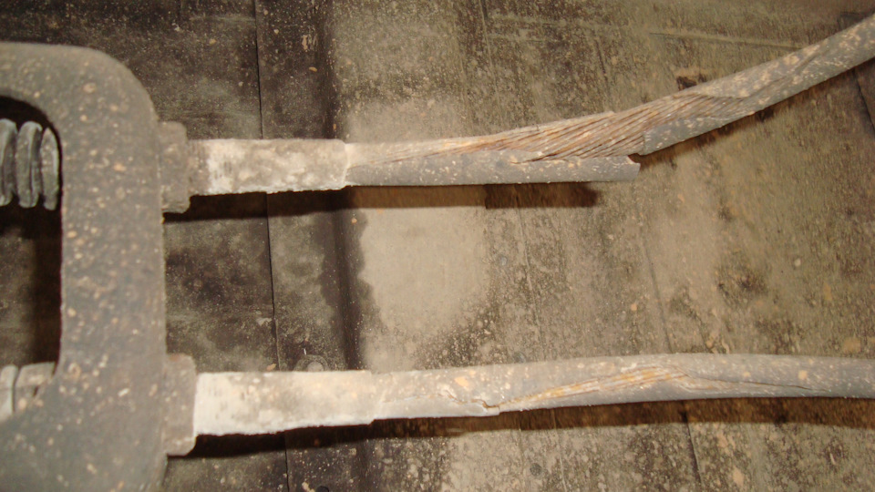

За семь лет развалились тросы ручника, причем сами тросики в отличном состоянии, разрушается рубашка троса, мое предположение, в трос попадает вода, а зимой на морозе его рвет, причем в разных местах.
Так развалился правый трос.
А так левый.Тросы были завод.
Центральный к рычагу в хорошем состоянии.
Левый, потрескался весь и по всей длине.Рубашка троса стала раздавливаться.

Тросы ручника чаще всего продаются комплектами.Левый-правый, и передняя центральная часть, (хотя левый правый значения не имеют, меняются местами.они одинаковые, главное, что бы были от соболя, они короче чем от газели)Комплект стоит в магазах 1200р.Покупать только задние части так дешевле, но они реже бывают.по этому каждую часть покупал в разных магазинах и получил их от разных фирм изготовителей.С право трос газа, с лева другая фирма, но изготовлен более качественнее, в тросу больше пластиковой оболочки чем у заводского.Цена каждого троса по 300р.в сумме 600р.
Видно оболочки внутри тросов.
Самое сложное, это открутить троса от сюда, гайки там на 27.И нужно открутить гайки которые внутренние, их нужно открутить полностью, ключ 27 (он очень длинны) ни как не убирается между кузовом авто и тросами ручника.Мне повезло, ключом чуть тронул гайки, дальше откручивал эти гайки руками, если бы руками не пошли не знаю, что бы делал, резать ключ из за этого очень жалко.С веху в держателях тросов есть прорези, но в эти прорези проходит только сам трос, резьба троса там не проходит.

я бы в таком случае постарался тросы набить смазкой, чтобы впредь вода туда не попадала, а колодки за 1100 вроде как съедобно, т.е. нет смысла покупать накладки и клепать

А насчет воды, тросы ни чем не спасти от воды и морозов, это болезнь.
