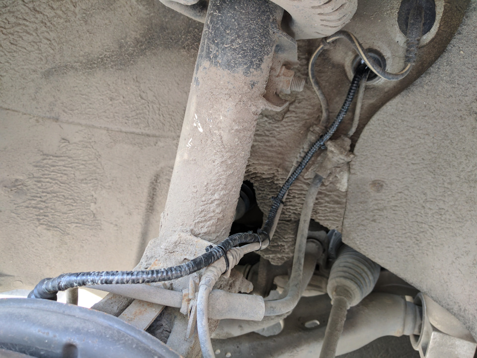

Схема подключения. Как видно ничего сложного тут нет. Один контакт идет к датчику, второй к массе. Самое сложное во всей этой процедуре это завести провод в салон.
Провода провел вот так

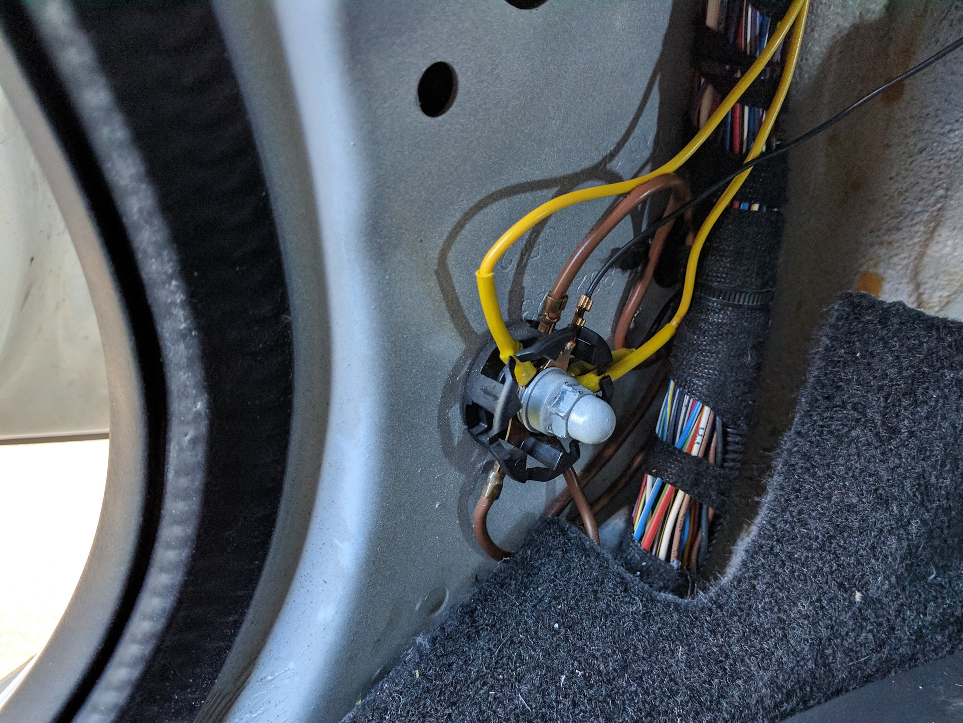

В салон провод завел через резиновую заглушку педали сцепления (которой у нас на автомате нет). Чтобы до него добраться пришлось снять площадку аккумулятора. Остальное все мелочи. Массу взял с левой стойки в ногах водителя.

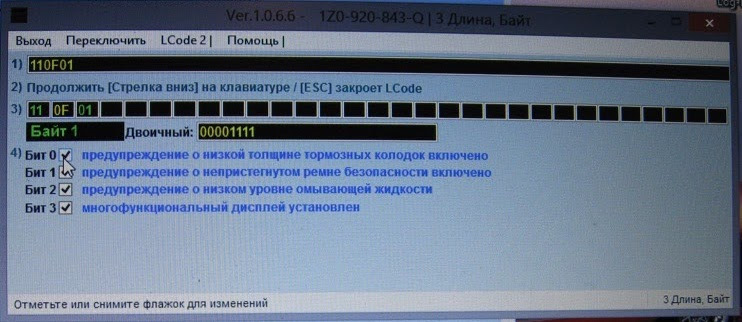

Далее производятся манипуляции с кодировкой а именно ставится 1 в 17 блоке 1 байте 0 бите.
в одисе это делается так

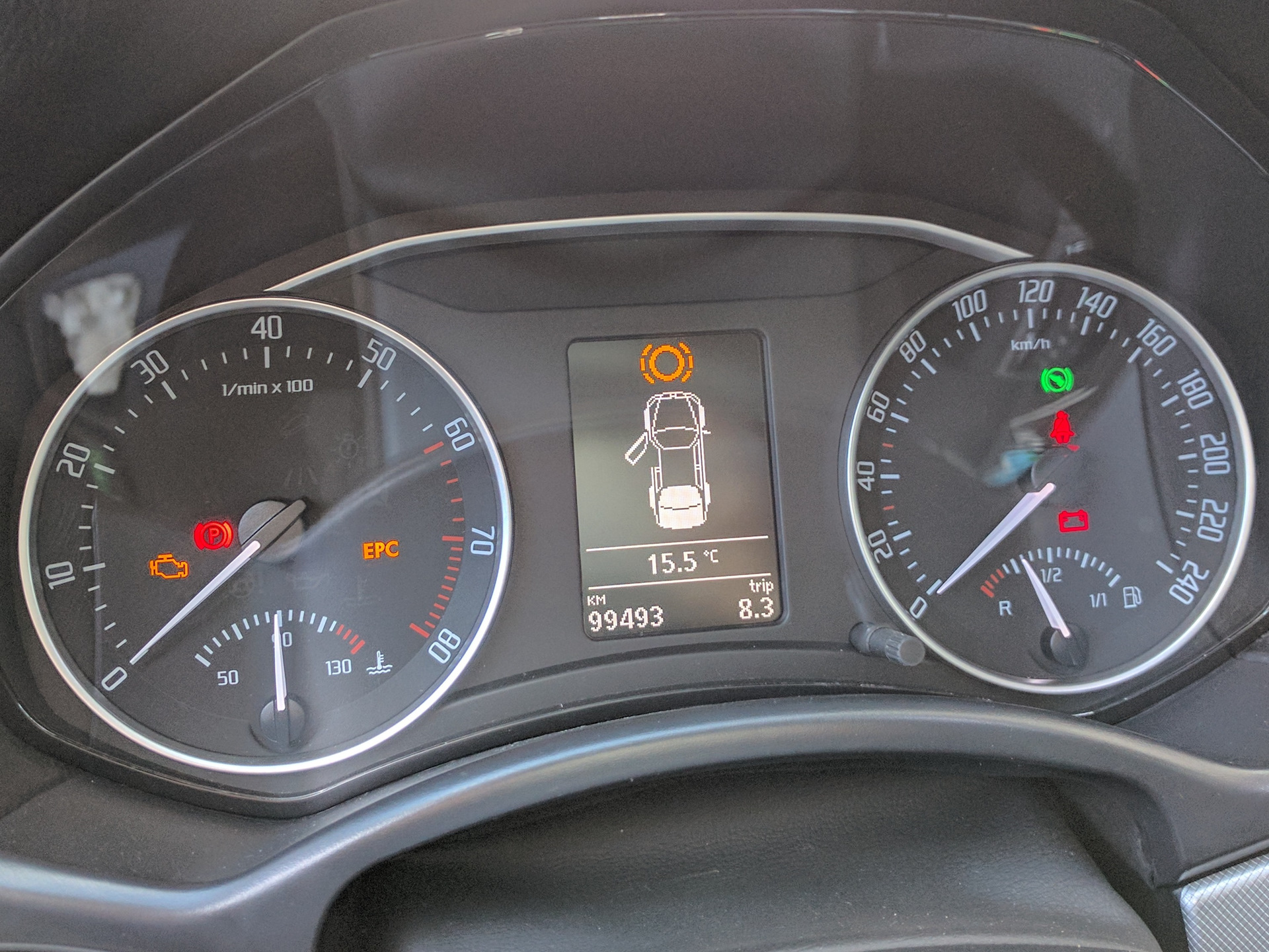

Далее отсоединяется разъем (эмуляция стертой колодки) и на приборке показывается следующее. У меня максидот, поэтому показывается на дисплее. Без максидота горела бы лампа возле стрелки.
Ура! Все работает. Небольшая прибавка к комфорту :)
Где вы ставите однёрки, нули нужно проставить ?
да
