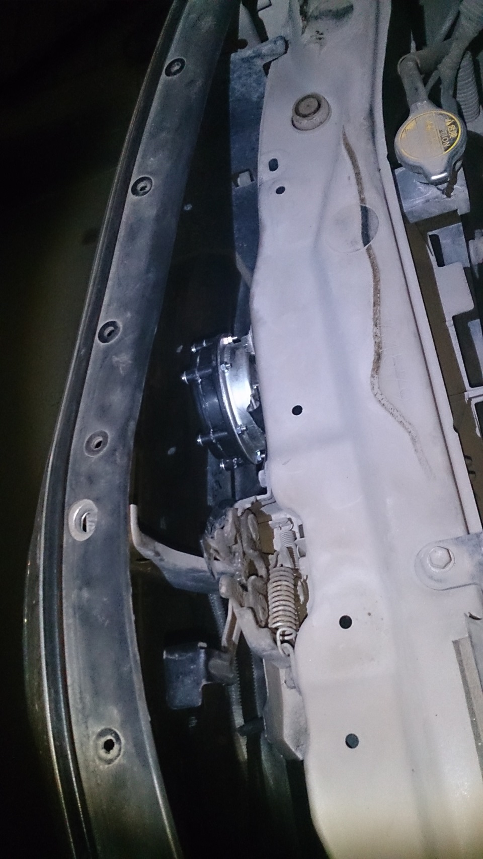

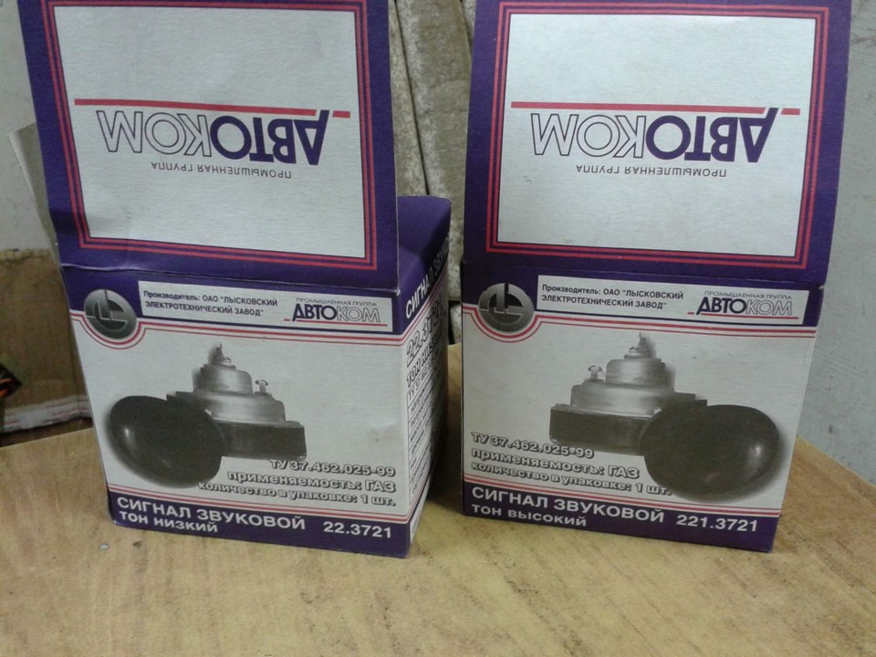

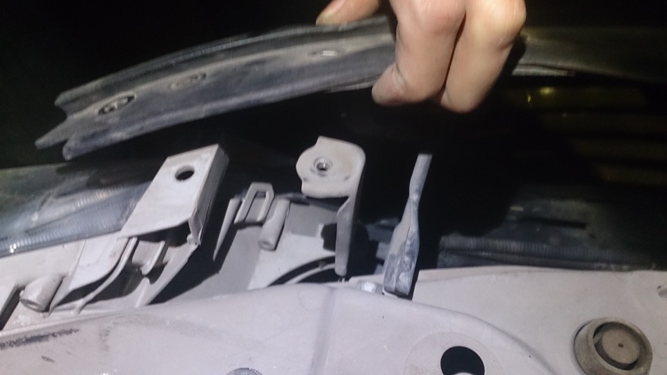

Установил волговский двухтональный сигнал.
Теперь дудит как надо ))
Почитав кто как ставит, поставил их вместо родных, без каких либо переделок.

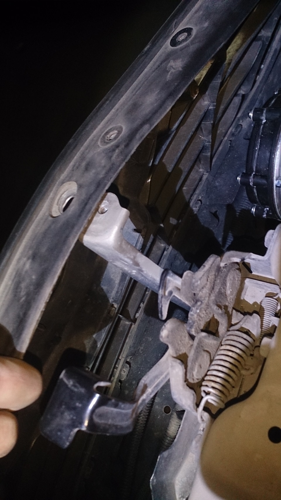

Устанавливал не снимая бампер.
Убрал все пластиковые клепки с верхней грани бампера и вытащил железный профиль П-образный. На фото его уже нет.
Потом улитки легко зашли и было много места для маневров.
Убрал пластиковые защелки с штатных клемм, поджал клеммы, закрепил провода, что бы не болтались, за изолировал и т.д.
Улитки дудят, предохранители не перегорели, что странно, так как на улитках написано 7А. Их 2, получаем 14А. Но на камри есть предохранители HORN 10 А и S-HORN 7.5 А.
В общем на сигнал идет предохранитель HORN 10 А.
Как отремонтирую Амперметр — замеряю сколько хавают улитки на самом деле.
26.09.15
Все по прежнему работает. Проблем с этими сигналами нет, только они плюсы)
