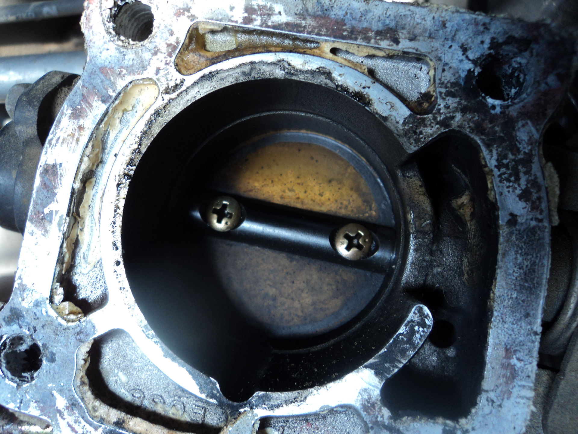

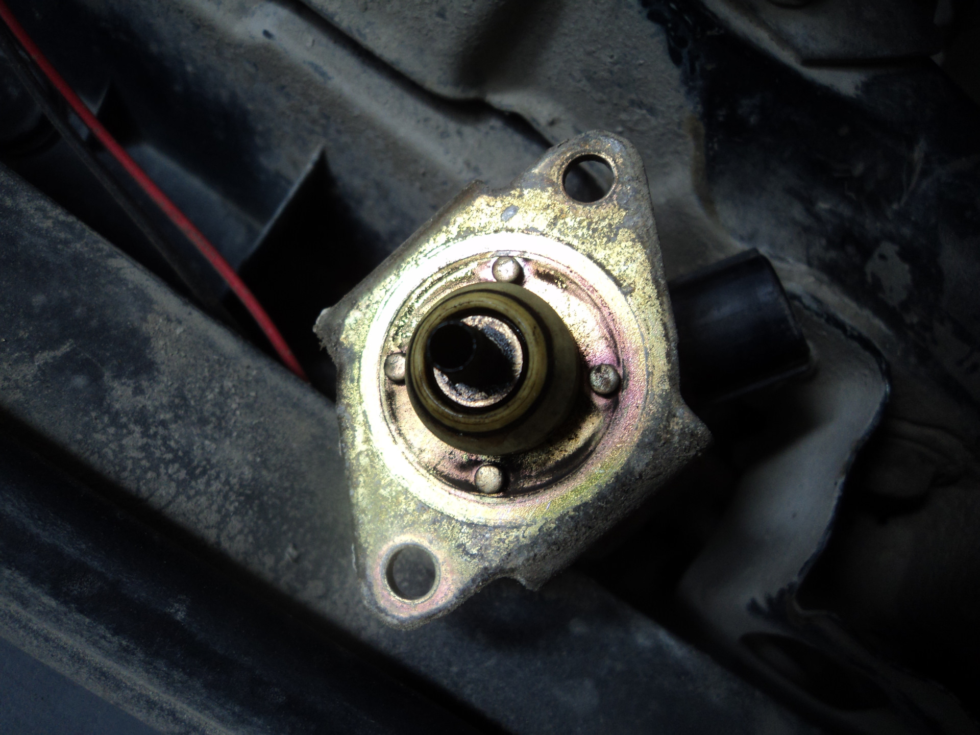

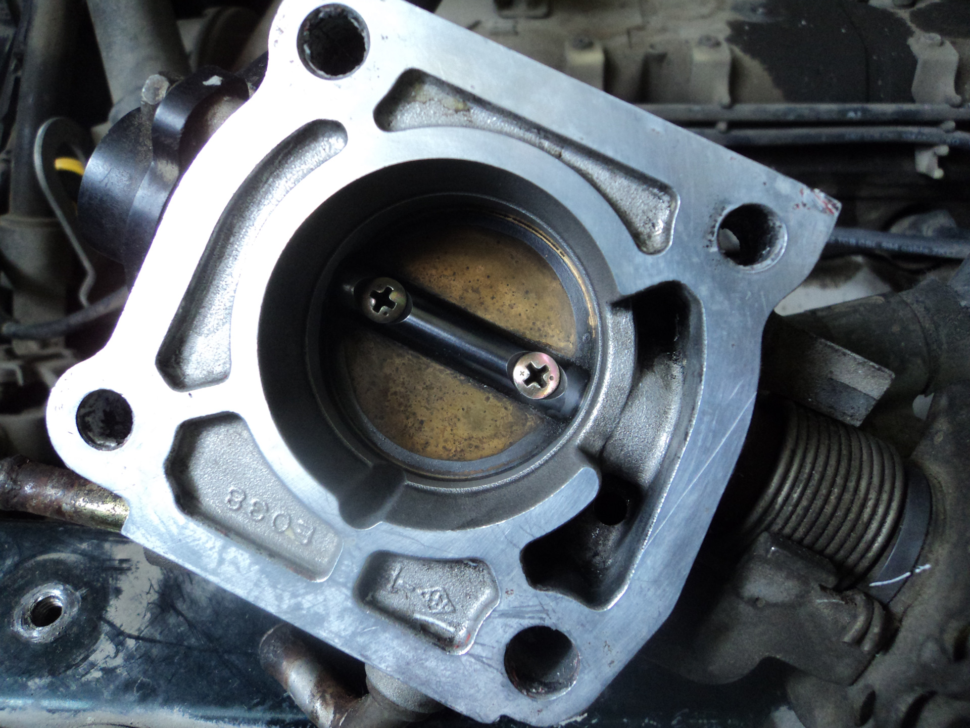

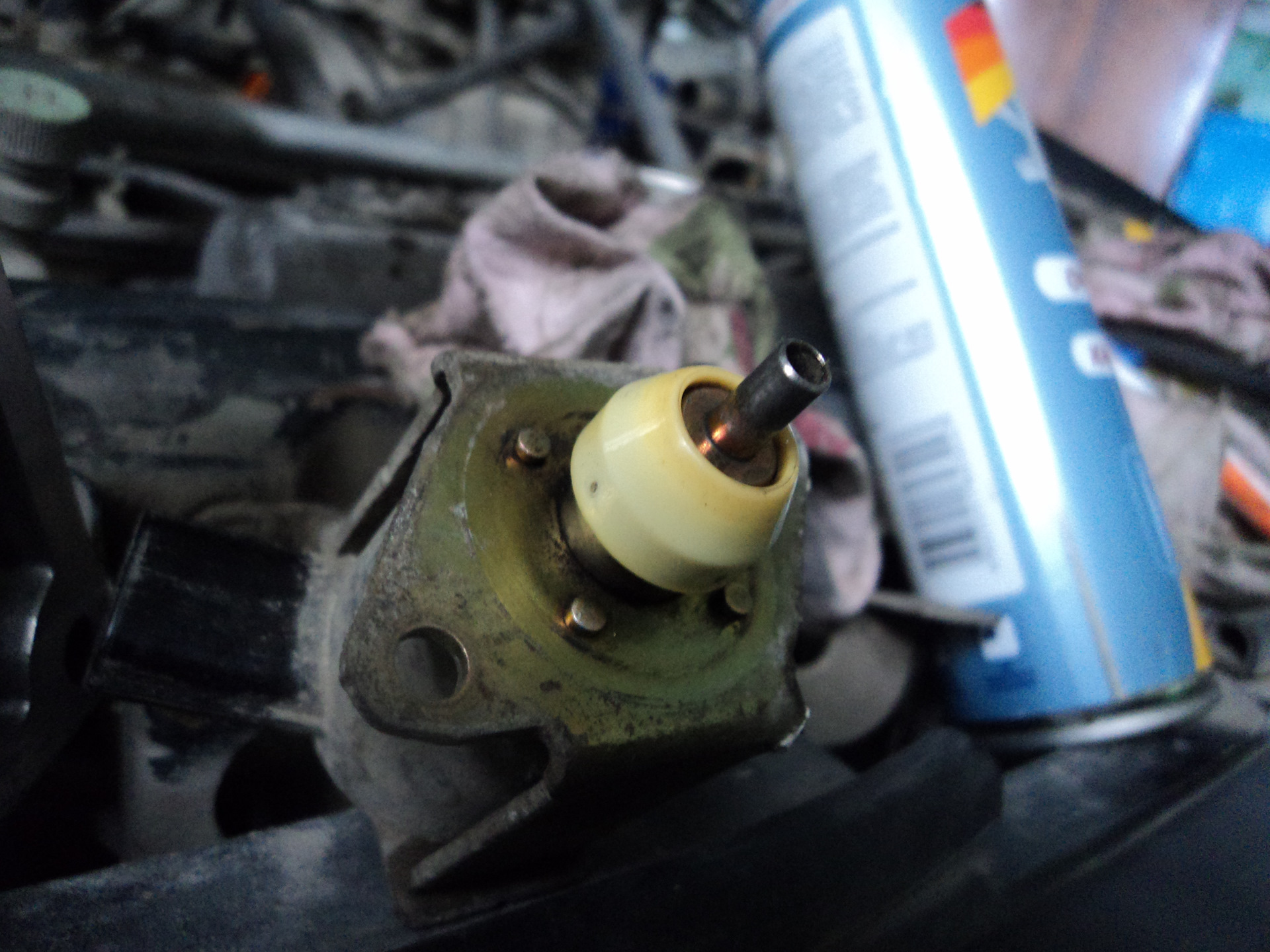

В субботу добрались до дроссельной заслонки, КХХ, и залезли под крышку трамблёра. С чисткой всё понятно-как у всех.

дроссельную вообще никогда не мыли чтоли?
Не знаю! Я, первый раз, за пол года владения машинкой!
Обороты холостого перенастроили после помывки?
Как их настраивать? Они плавают, я думала из-за троса дросселя(его подтянули, потом чуток ослабили стало лучше)
перемычку в диагностический разъем, между контактами TEN и GND, и крутить винтом сверху дроссельной заслонки до 700-750 об/мин
Попробуем, при случае. Ну так то и держит около 700+- 90
Единственное что, после отпускания педали, оборотв некоторое время держатся около 1000, потом медленно падают.
ну вот скорее всего на отмытом дросселе больше воздуха стало проходить. без перемычки он и будет держать сколько ему положено, а это около 700. и перед/после настройки желательно ЭБУ сбросить, путем скидывания клеммы аккумулятора на некоторое время
До чистки, как раз, были зазоры вокруг заслонки-смотрели на солнце. А после, не стало.
там еще канальчик в обход заслонки есть, его не забыли помыть?
неа, не забыли =)
Вот че за люди… Все на герметик готовы посадить
Там его несколько слоёв было, видимо даже не оттирали-так, поверх старого новый мазали
А прокладки?
и прокладки были!
Чтобы не было подсосов!)))))
По логике-нужен ровный слой, а тут разного цвета в много слоёв. Чистить же надо
От души мазали!)))))
Муж немного не так выразился! ;)
