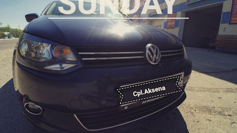

Приехав на мытой машинке к друзьям из мотоклуба "WhiteRavens" г. Балашихи, которые любезно одолжили мне инструмент для моих эстетических процедур, принялась за дело.

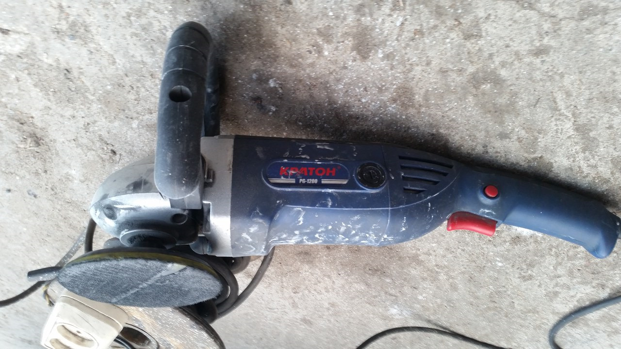

Была использована вот такая машинка ( весит примерно 3 кг — руки отвалились у меня)

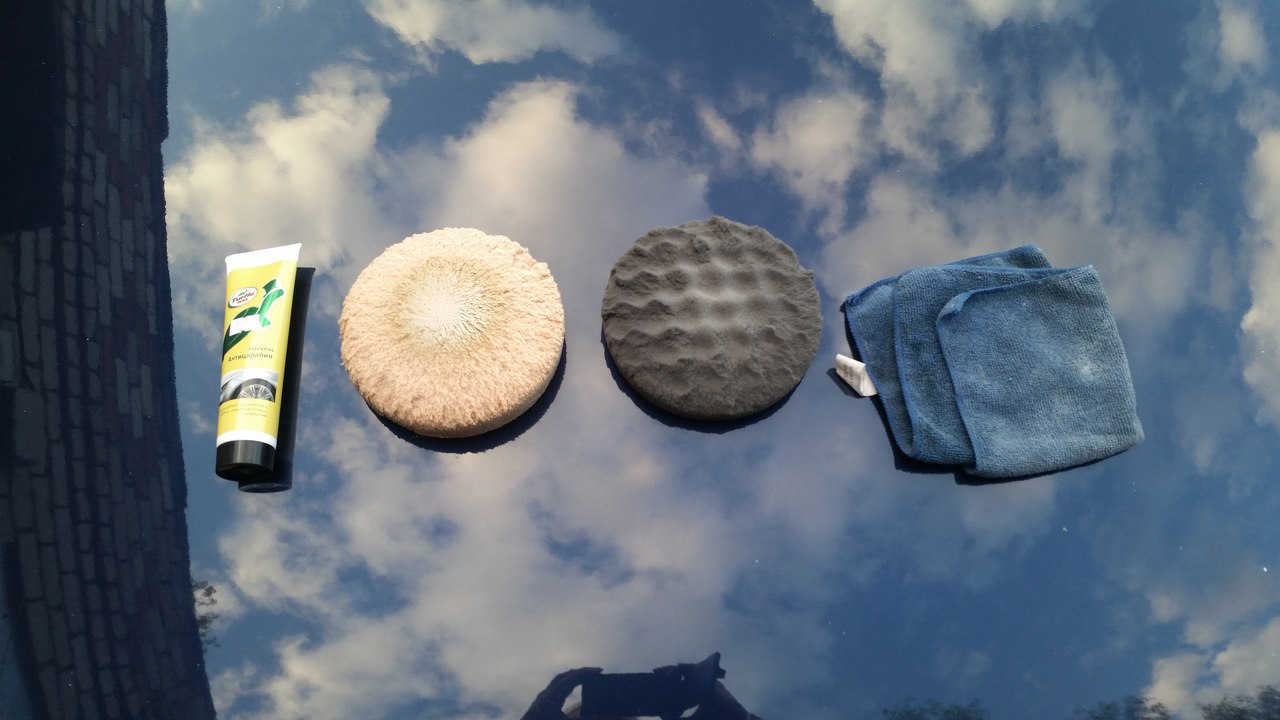

И вот в такой последовательности использовались следующие материалы (капот уже полированный тут)
1) Выдавливаем черепашку на капот
2) Мокрой рукой размазываем по примерно полируемой зоне
3) Берем инструмент с жестким кругом (2-й предмет на фото), слегка смачиваем диск, включаем на 3 скорости ( мне такая была самая комфортная) и круговыми движениями проходим по зоне, покрытой черепашкой. Проходила по поверхности я так 2-3 раза (не по 2-3 подхода, а за один раз). Самое сложное в этой части — не передержать на одном месте и не стереть весь лак (на одном углу перегрела и появилась белая полосочка — благо не видно!).
4) Снимаем жесткий круг и ставим мягкий (3-й предмет на фото). также слегка смачиваем диск, включаем и также круговыми движениями проходимся еще 2-3 раза по полируемой поверхности. Тут значительно проще — под последние движения крема-черепашки почти не остается и вы можете увидеть сверкающую поверхность без каких-либо царапин. Протираем для большего впечатления тряпочкой из микрофибры и радуемся! =))

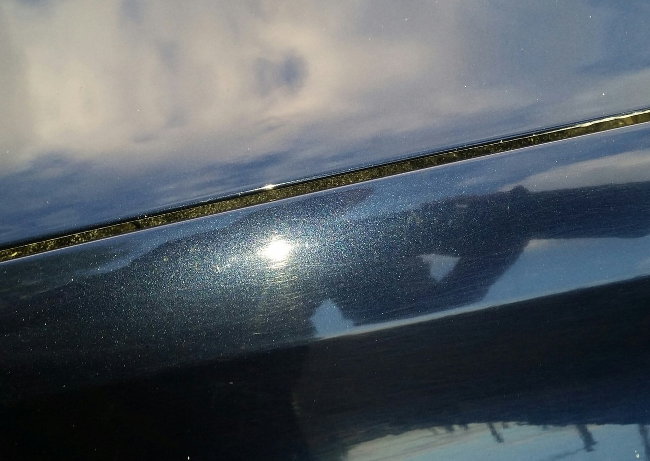

Машина у меня была поцарапана вся — прошлые владельцы как будто усиленно терли кузов жесткой частью губки для мытья посуды. Ассоциации именно такие. А двери будто Рассомаха открывал — выемки под ручками все в нереально толстых царапинах.
Вот фото царапин на переднем крыле у капота — тут царапины просматриваются хорошо.

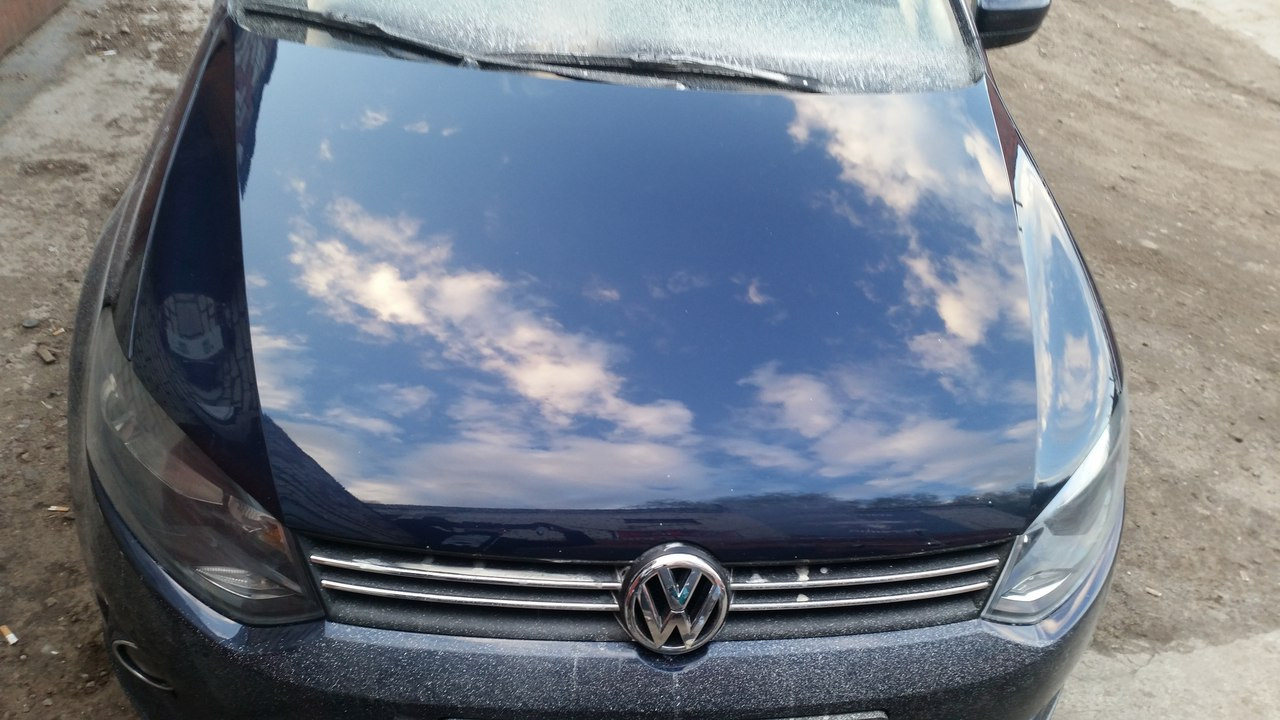

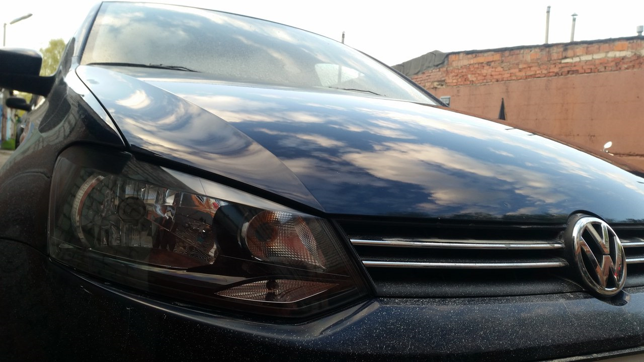

Глубокие царапины заполировать нереально, кто бы что не говорил, но результат, которого можно добиться самостоятельно, определенно порадовал.

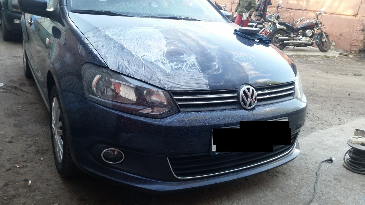

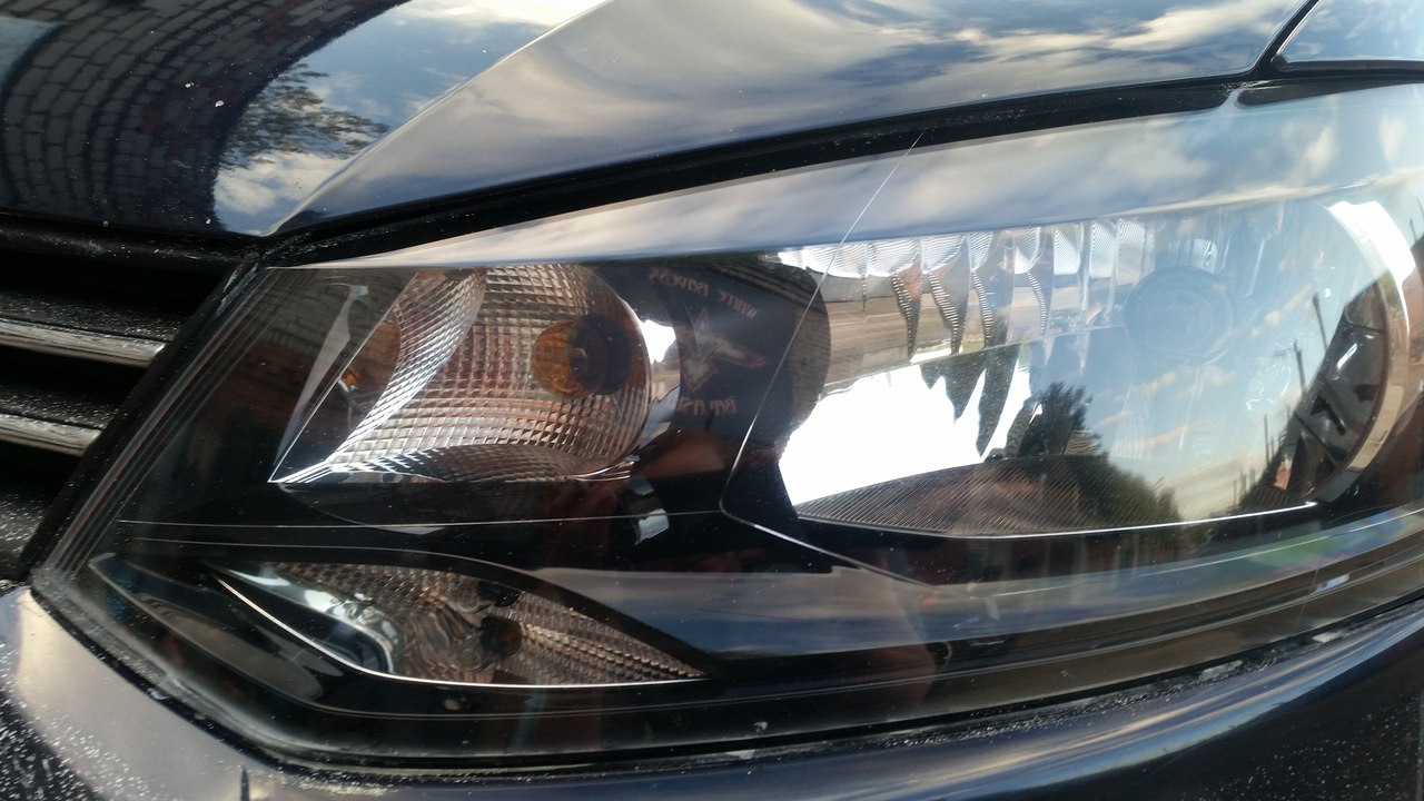

Ниже фото капота и полированных фар (лака на них, конечно, нет, но из матовых они стали блестящими и прозрачными!). Больше фото нет — энтузиазм держал меня только в начале!) Повторюсь, что это реально очень тяжелая физическая работа! Да и слабонервным пробовать не стоит.

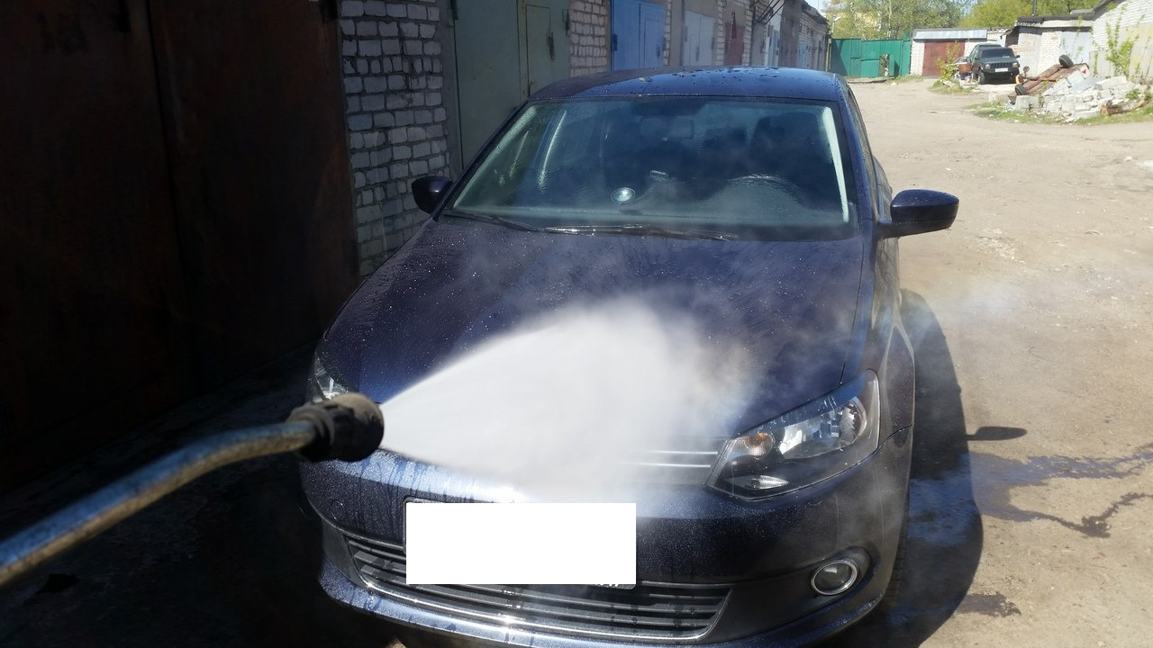

Кстати крем-черепашка просто так не смыть. Он очень масляный . Помогла мойка с хорошей шампунькой.
