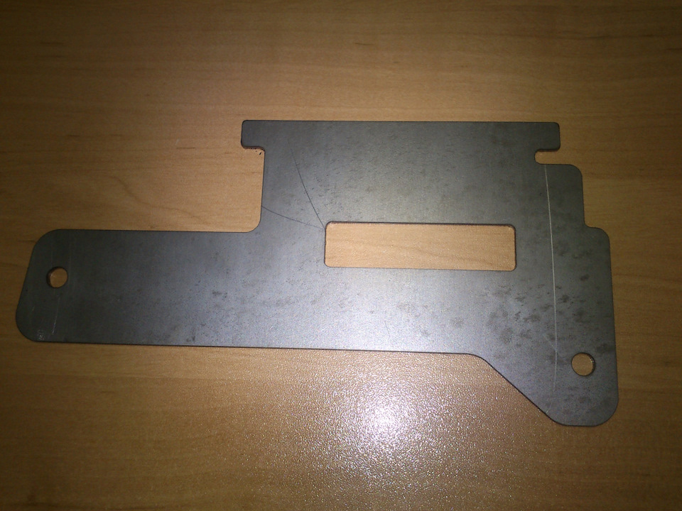

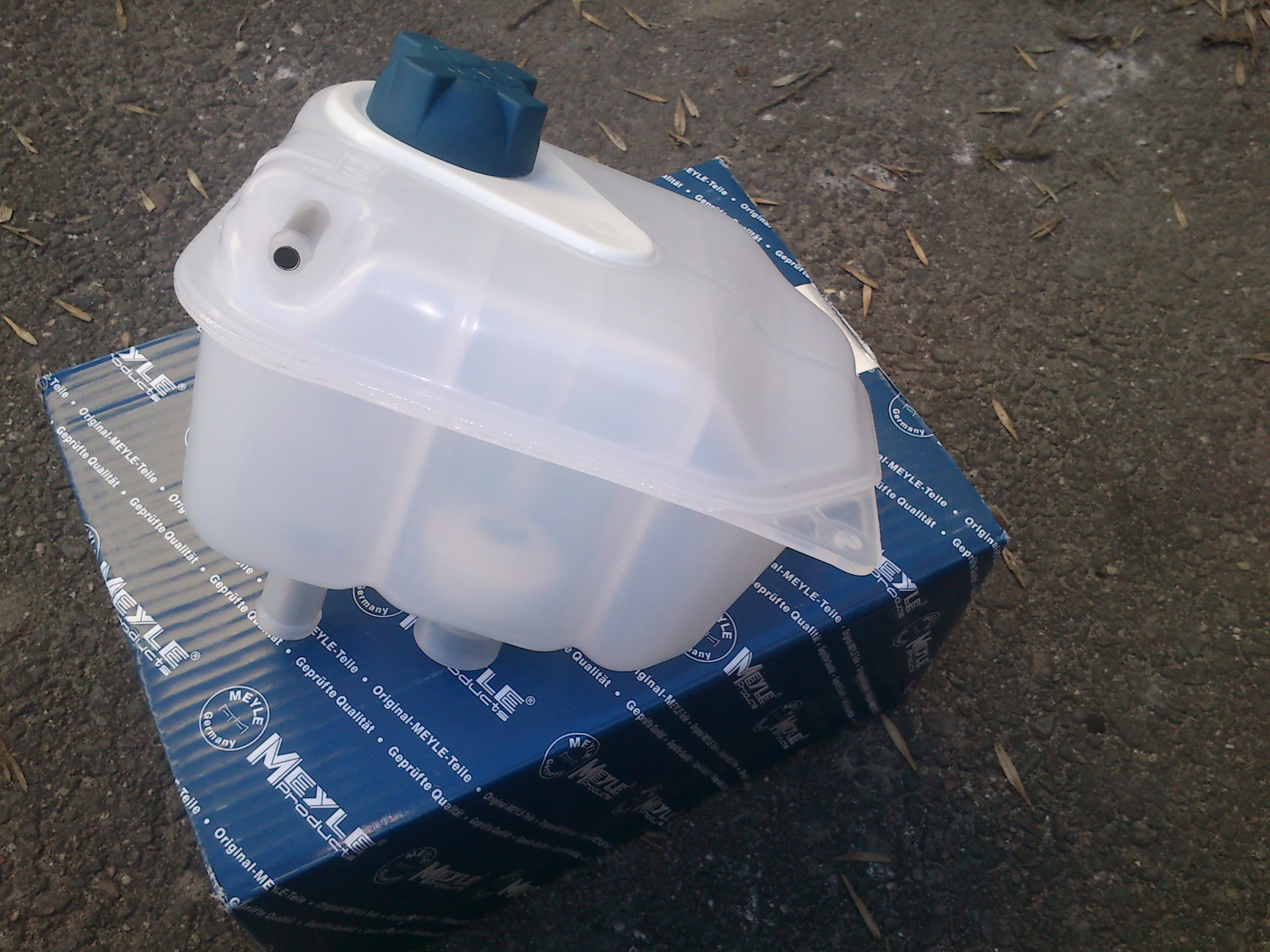

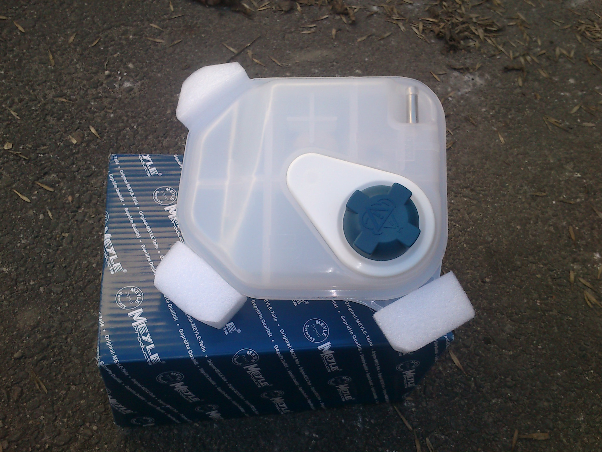

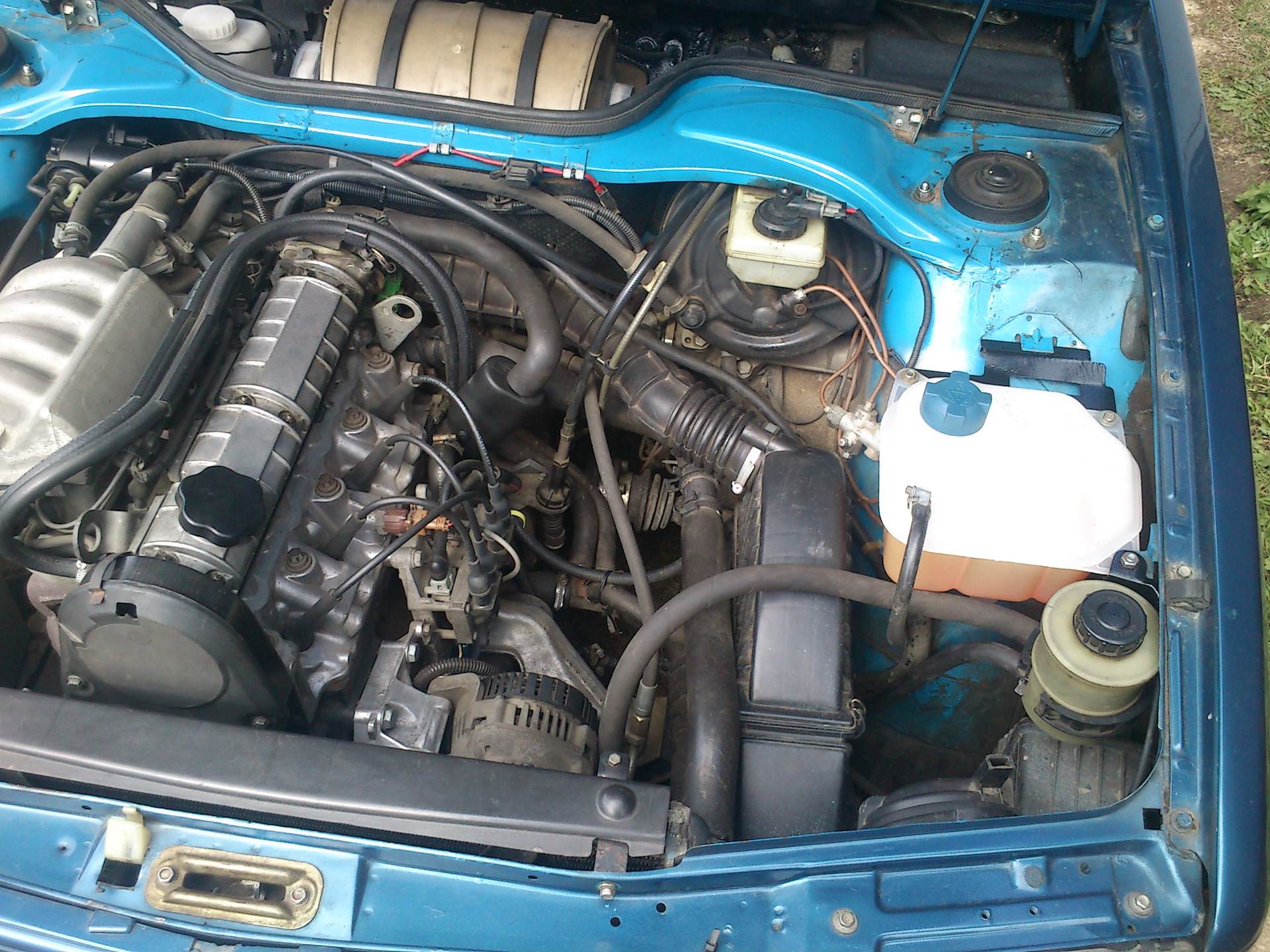

Начало сезона выдалось не очень радужное — первая поездка показала, что лопнул по ребру расширительный бачок.

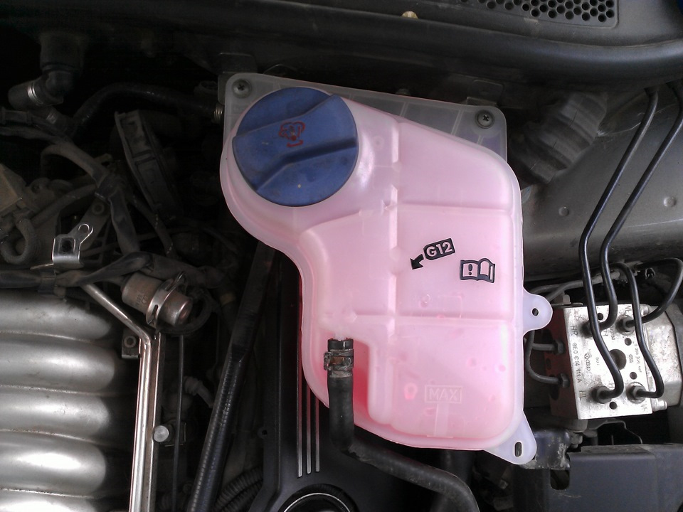

С заменой долго не думал — есть "проверенный" вариант от audi.
Был заказан бачок — MEYLE 1001210041
и к нему крышка — MEYLE 1001210042

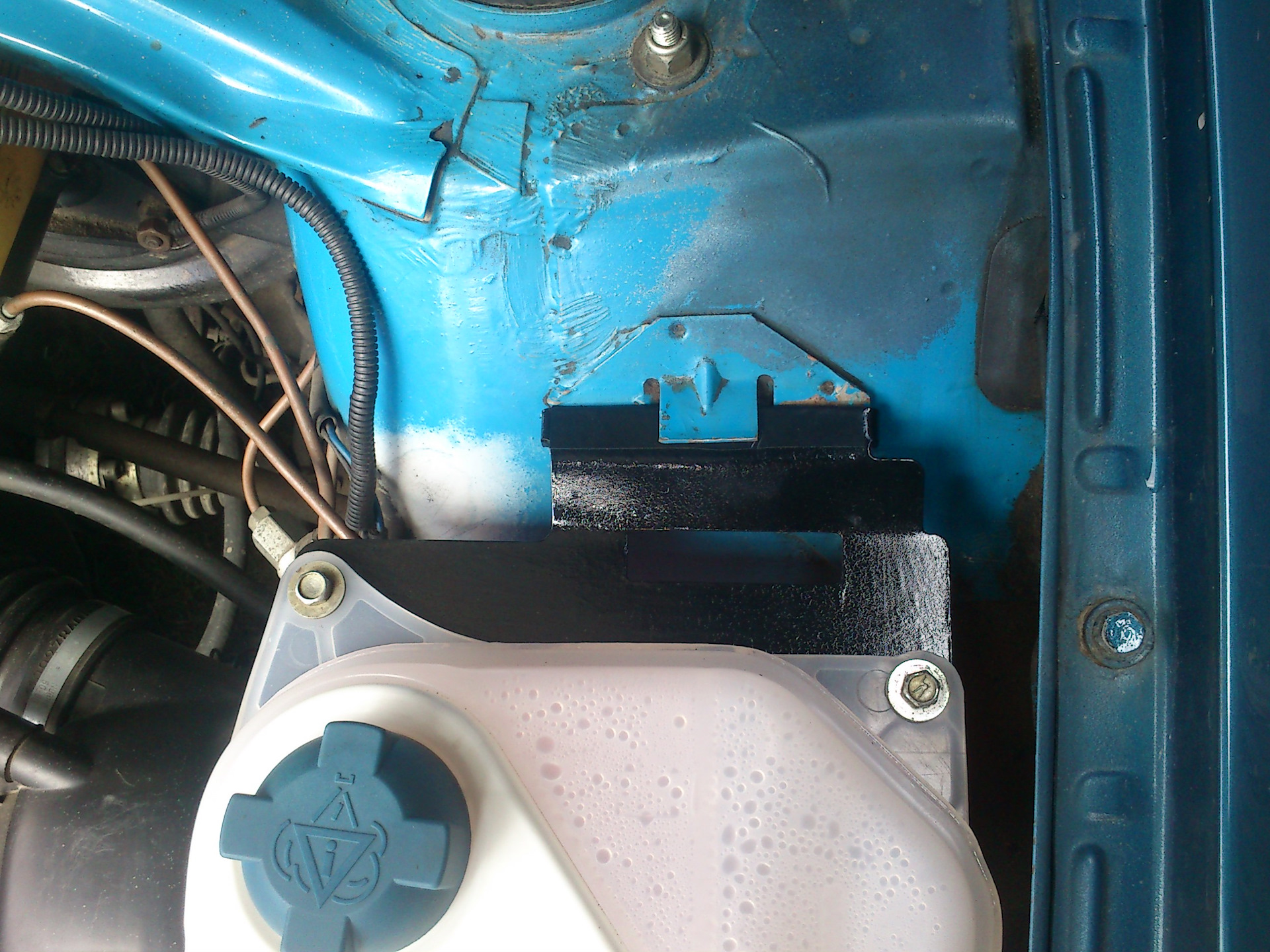

Планировалось что все с учетом кронштейна станет как к себе домой.

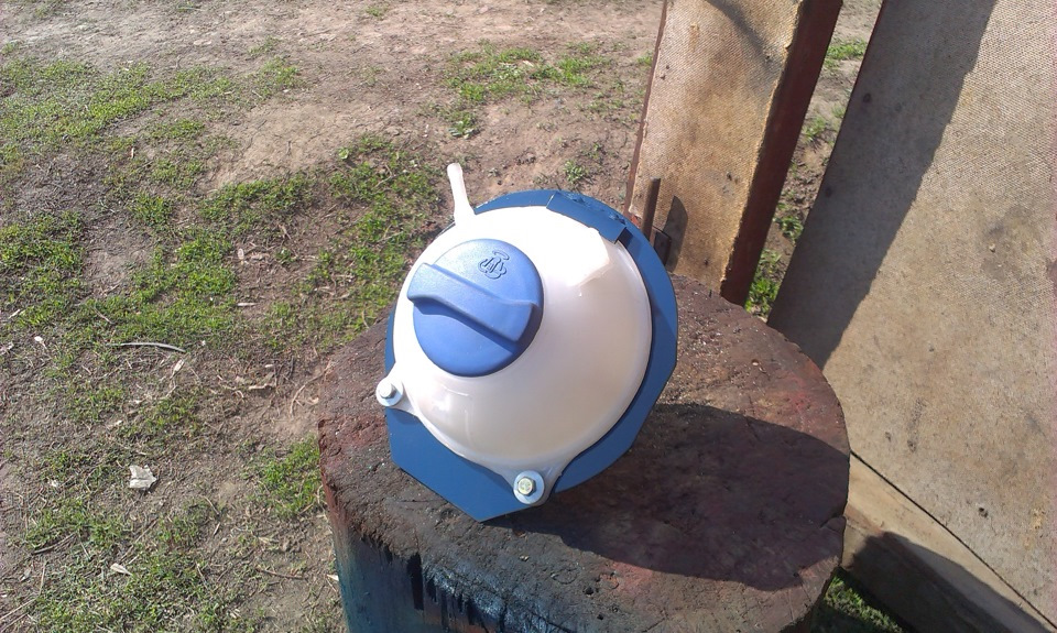

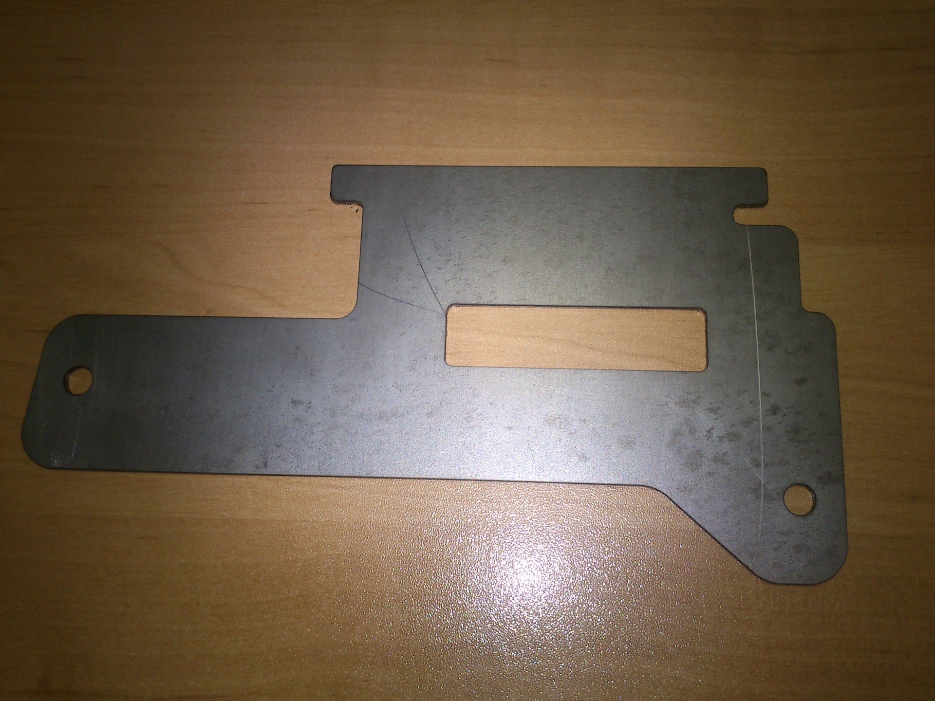

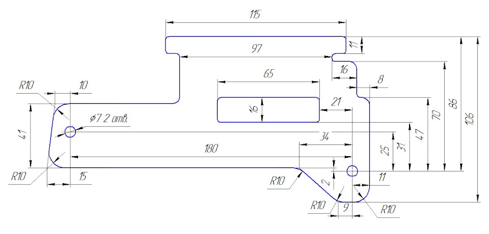

Поэтому набросал чертеж и отдал на резку
Готовый вид кронштейна
Дальше то, о чем все молчат.

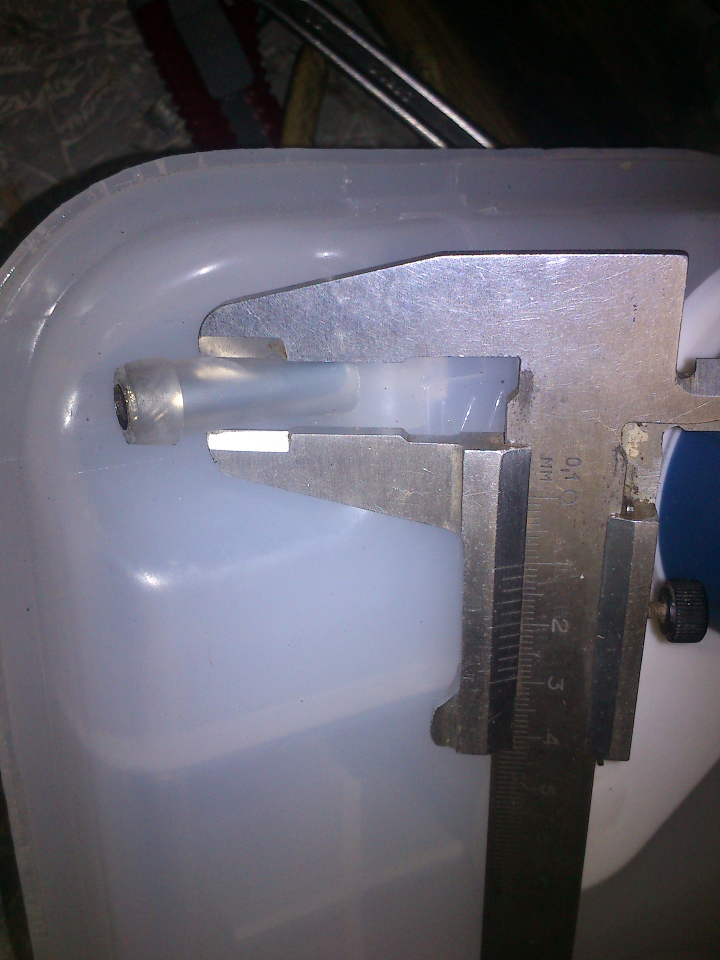

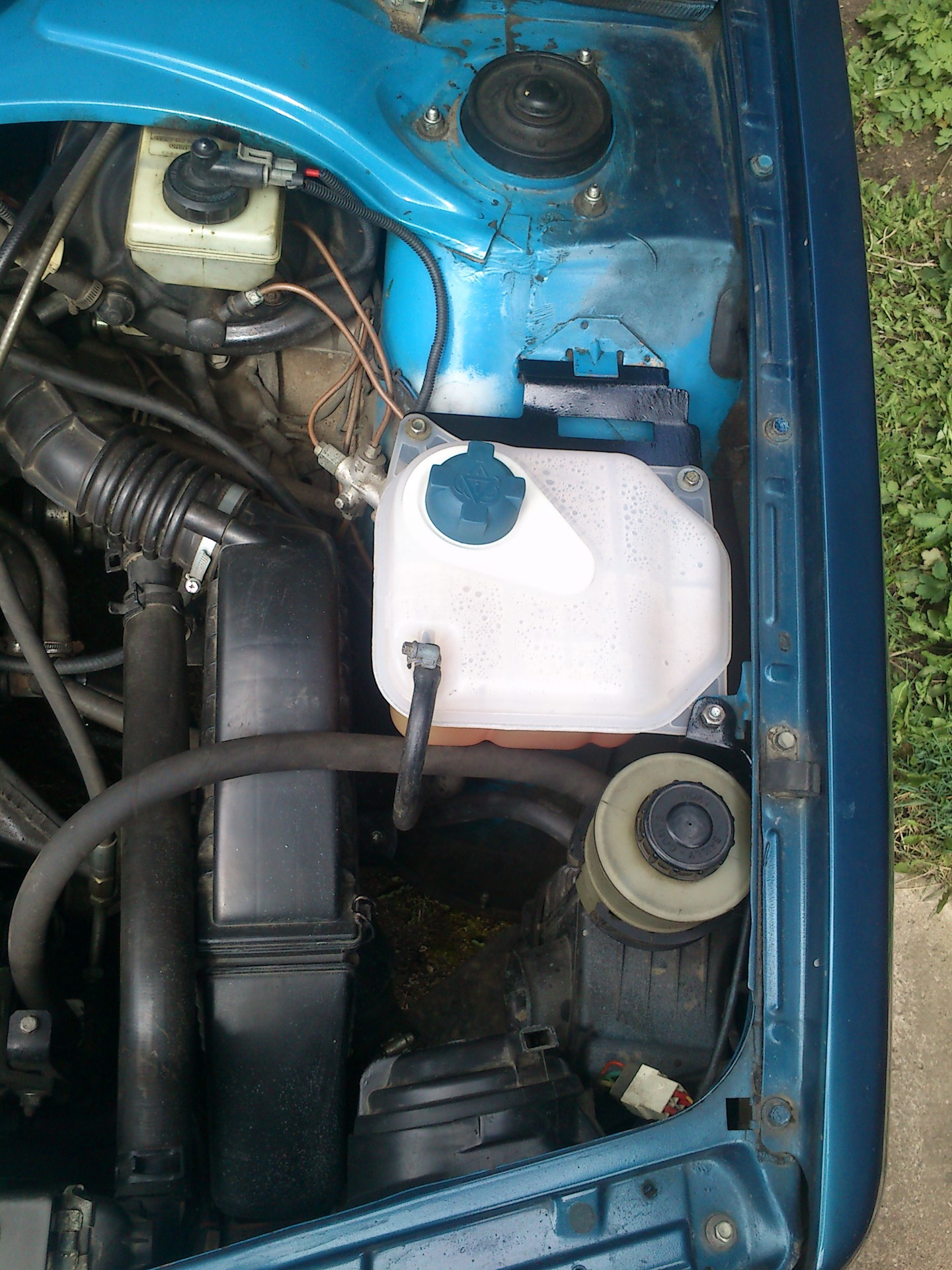

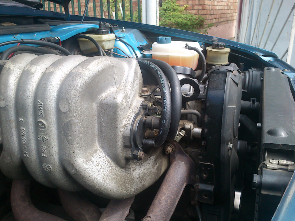

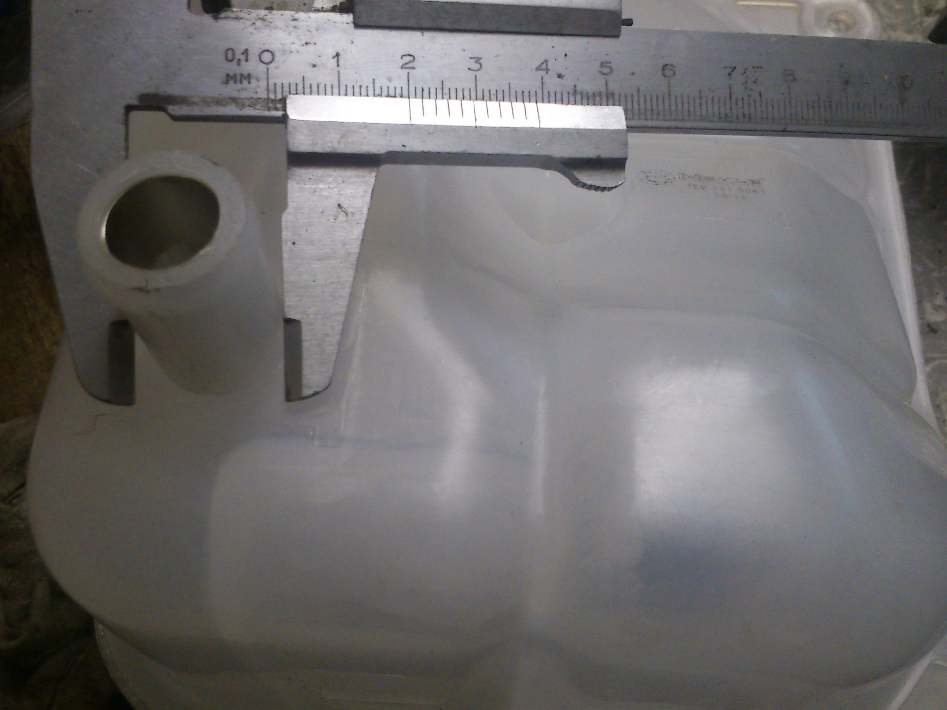

Диаметры штуцеров на родном и аудюшном бачках не совпадают.
Диаметры наших патрубков рассчитаны на штуцера меньшего диаметра (2-4 мм меньше). Натянуть … на глобус конечно удалось, но это был не очень приятный момент (никто даже словом не обмолвился, что диаметры другие).
Дальше меня ждала неприятность уже связанная с конкретно моим авто — при закрывании капота газовая стойка капота упиралась в крышку бачка — пришлось изгибать кронштейн и занижать расположение бачка порядка 1 см.
В принципе на этом все, но в дальнейшем можно изменить кронштейн и постараться убрать бачок под крыло.

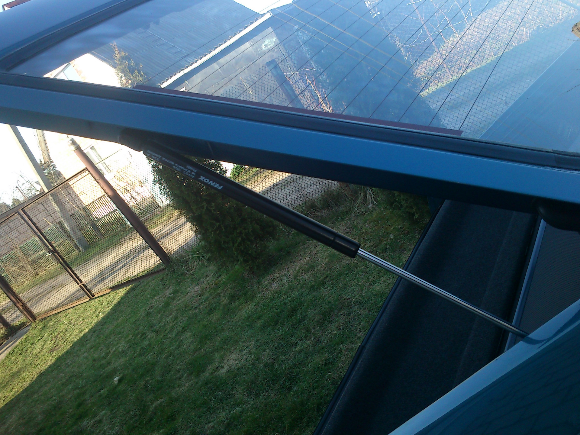

1) Заменена стойка пятой двери — теперь там Fenox A901006C3

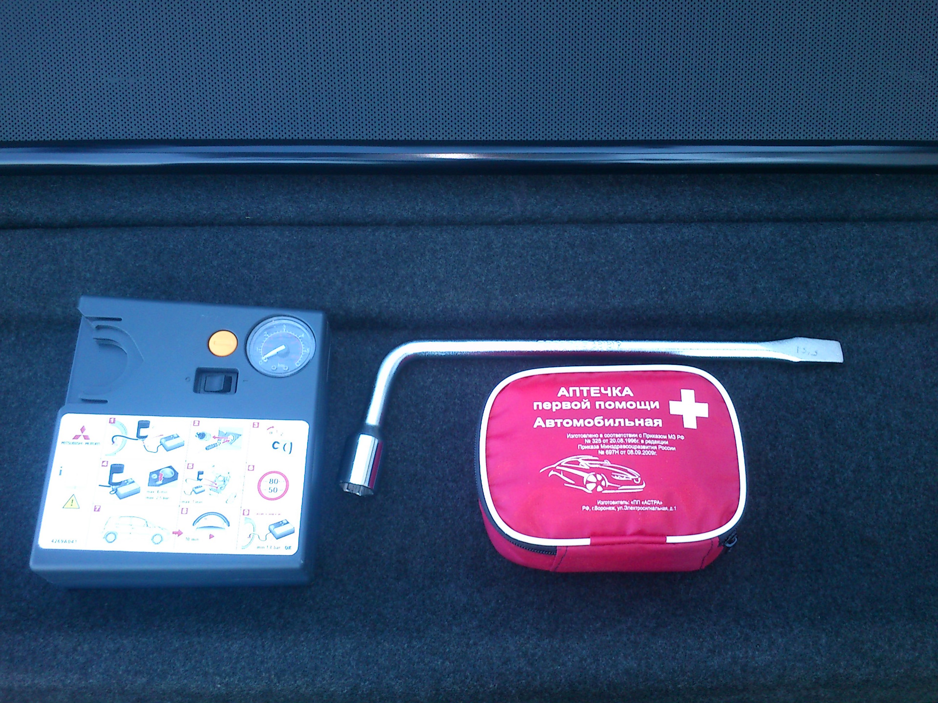

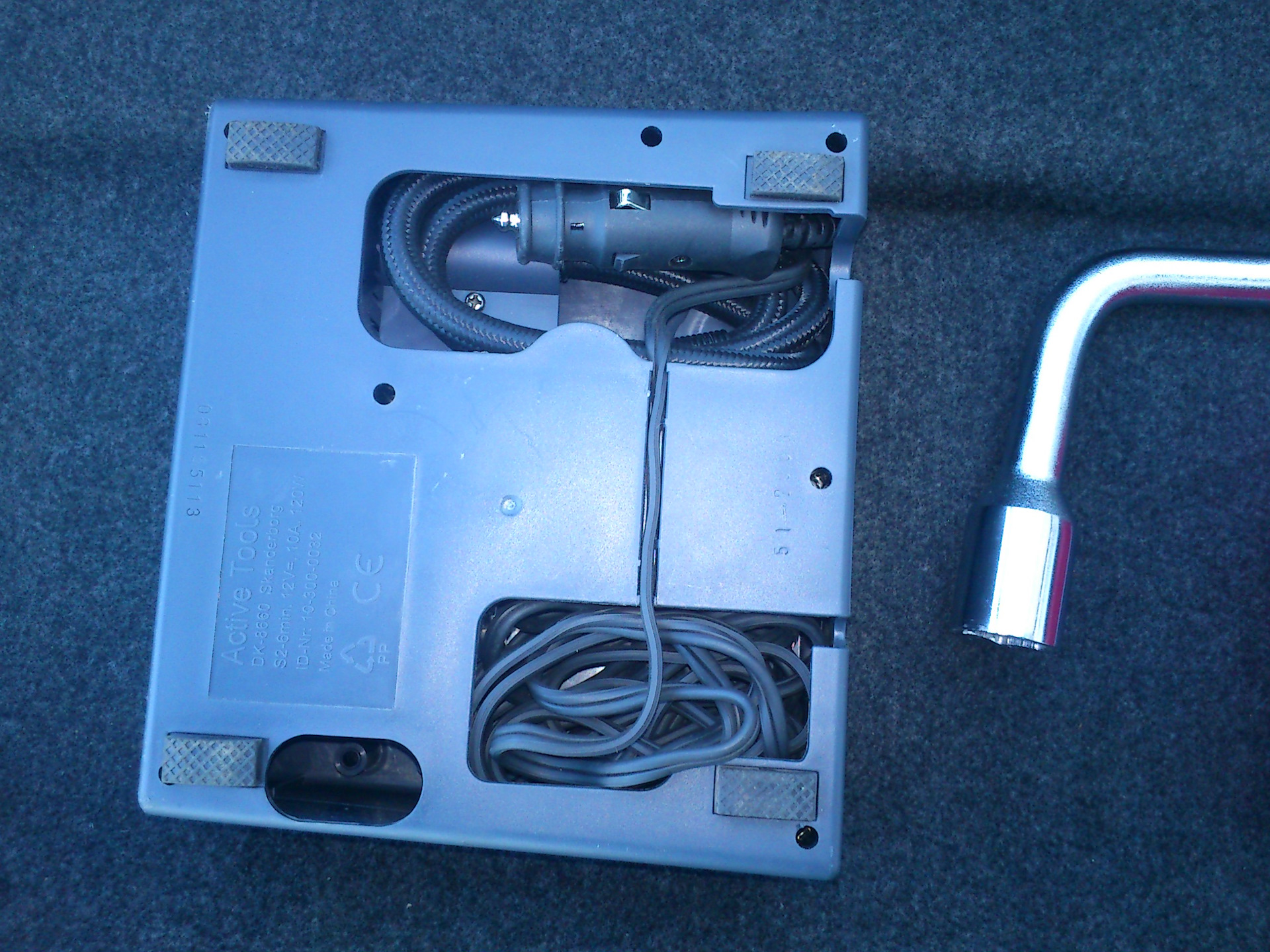

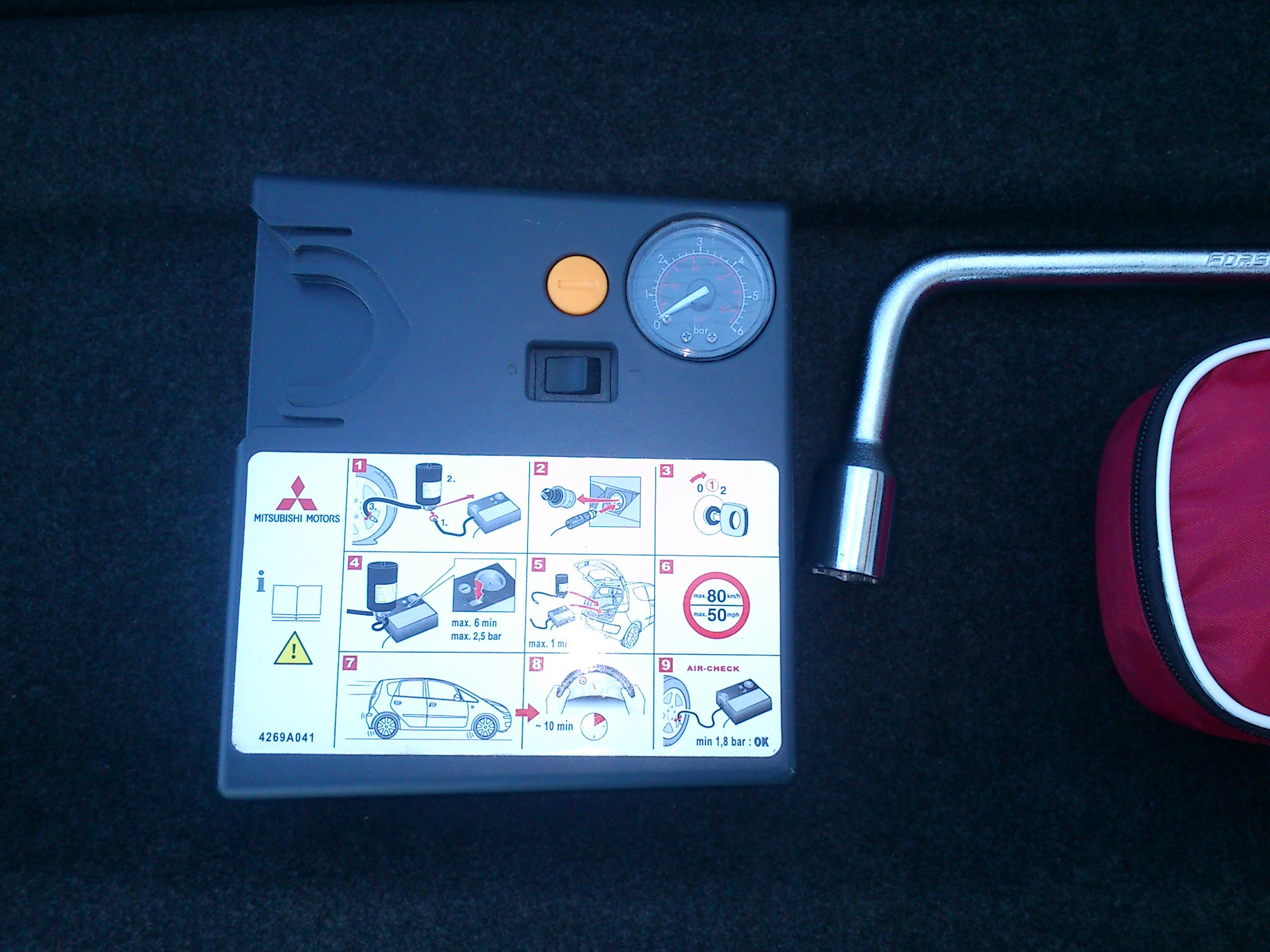

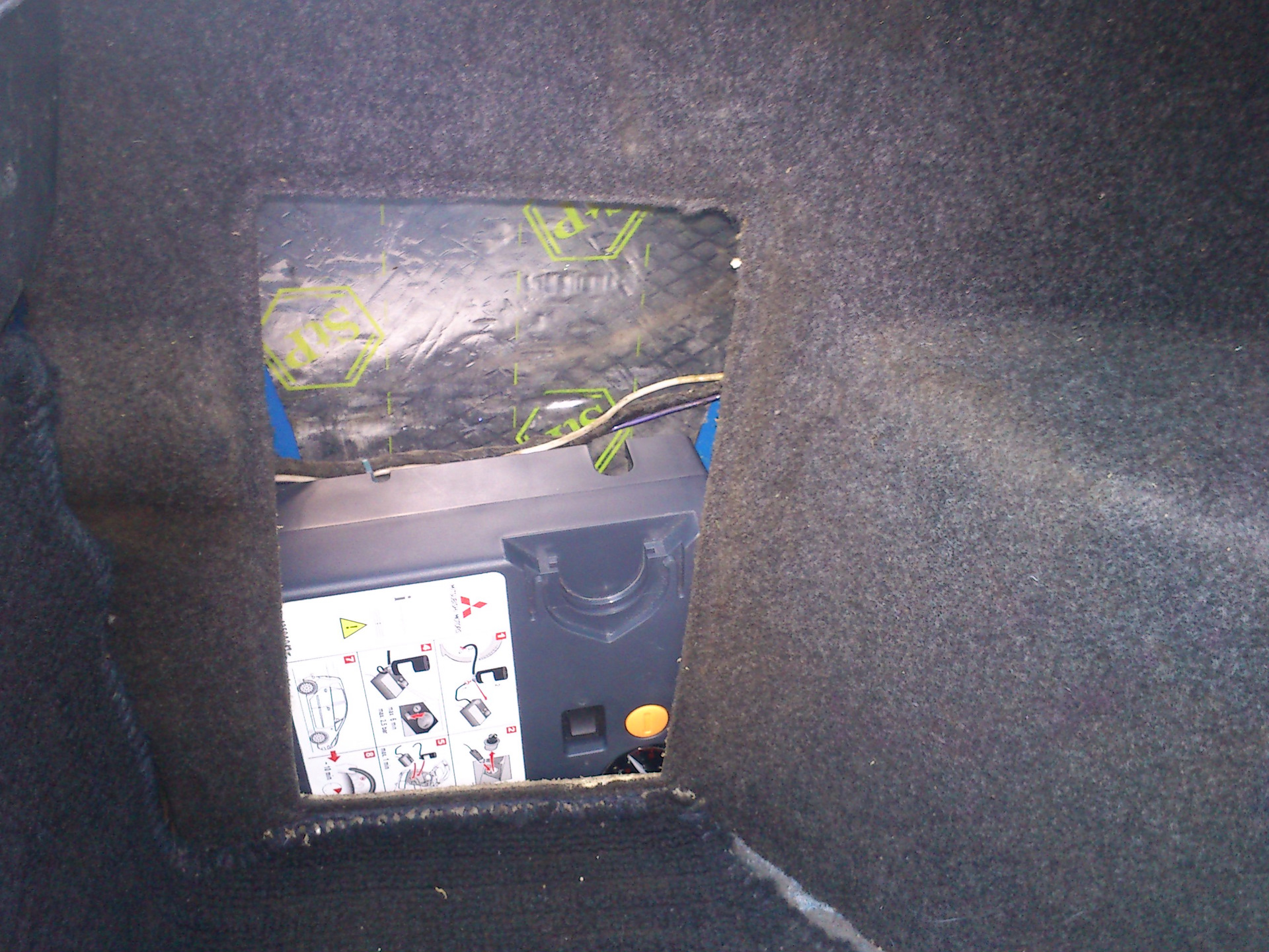

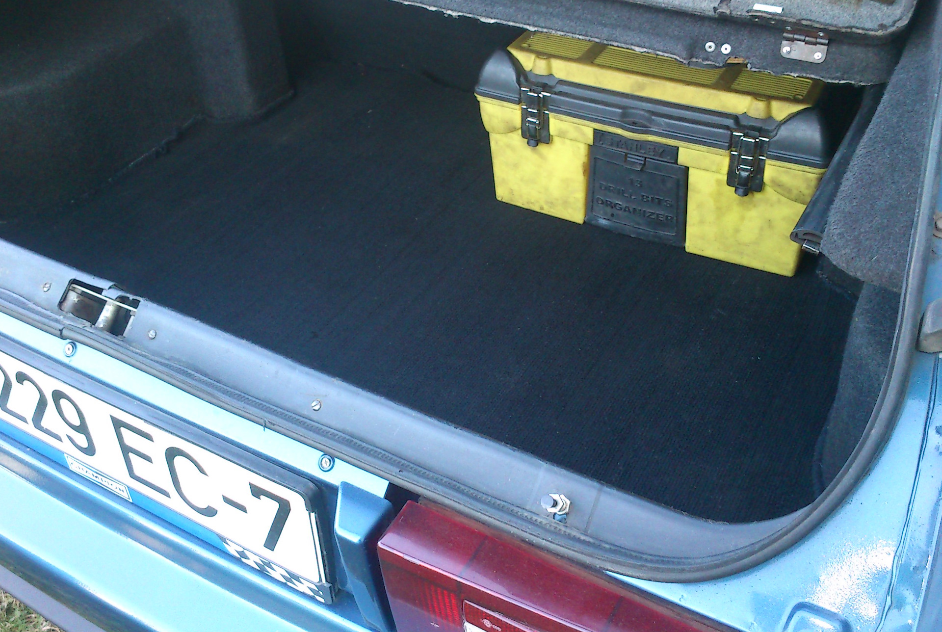

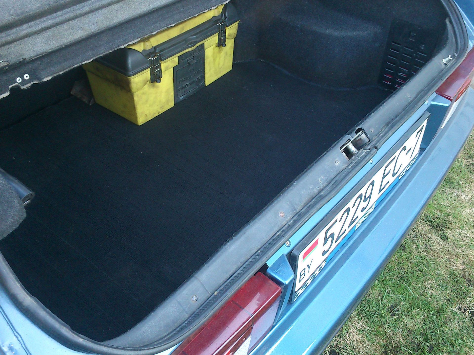

2) Куплен компрессор для подкачки шин Mitsubishi + новый баллонник и аптечка новой комплектации.
Компрессор мощный, тихий, компактный (идеально помещается в нише в багажнике, а аптечка во второй)
Теперь в багажнике ничего лишнего

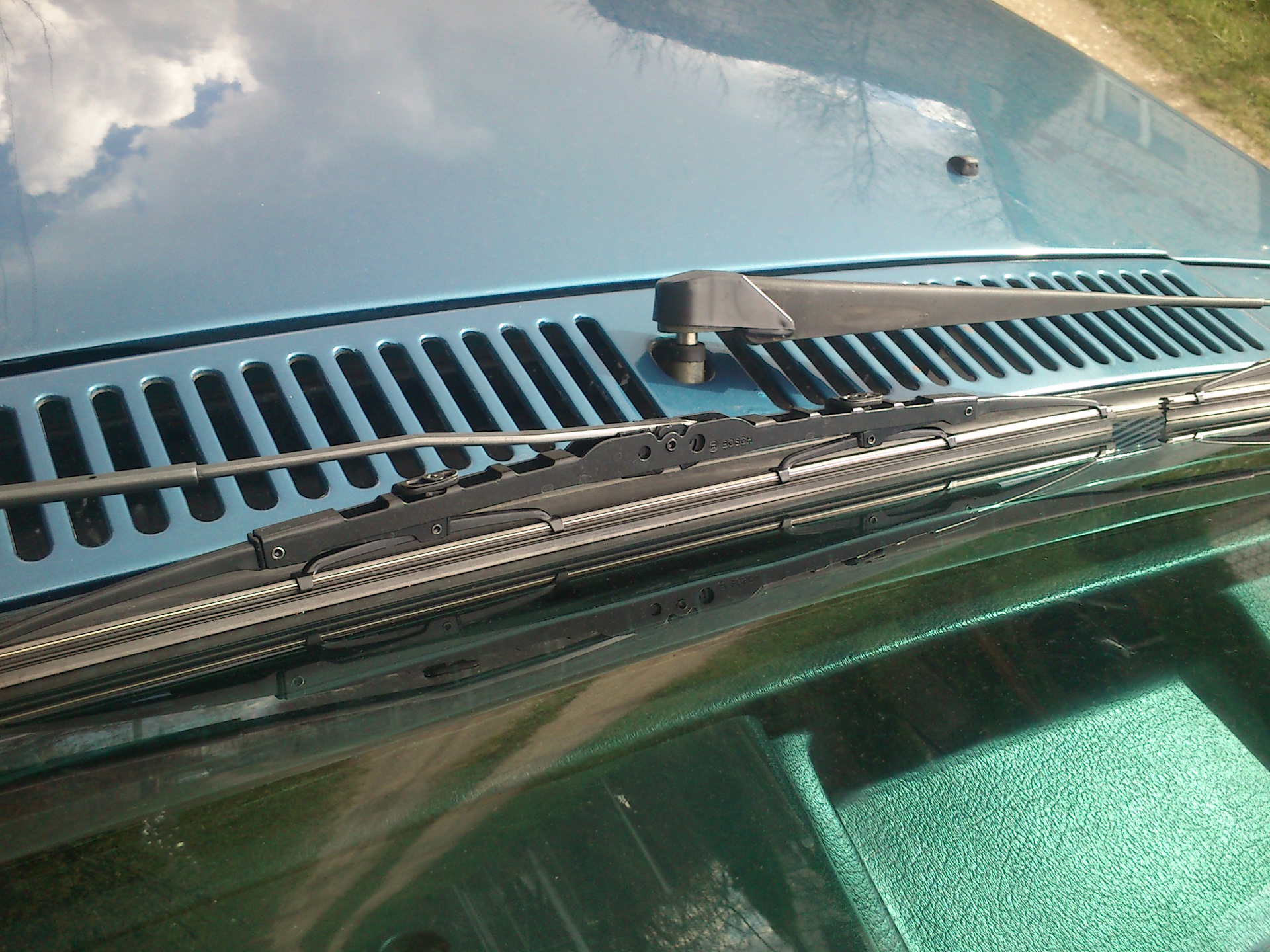

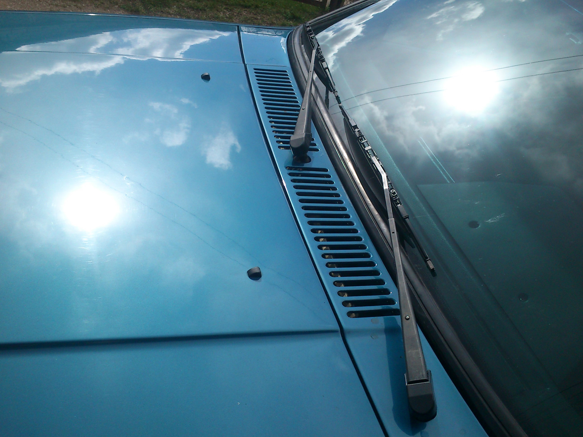

3) Куплены новые щетки стеклоочистителя Bosch 3 397 004 669
Старые силиконовые по сухому скрипели и уже начали пропускать полосы.
Этих пока графит не стерся трут мягко и бесшумно — даже по сухому стеклу.

Сейчас скину фото на свою страничку, как получилось. Датчик подключить осталось только
Родные патрубки натянул за пару минут, переходники не потребовались!
И у меня без переходника, но это не правильно
Уголочки пластины, которые вставляются в штатный крепёж лучше загнуть
Присмотритесь к фото — они загнуты
Извиняюсь, не разглядел(
Я под двадцатый штуцер бачка брал отрезок 18-го шланга, одевал на метал. переходник от газели 18/16, в свою очередь штатный тигаровский шланг на 15 отлично налез на шестнадцатую часть переходника. А маленьгий шланг тупо натянул, хотя через переходник тоже можно сделать. Датчег пока тоже не подключал, фишку под него брал на разборке за 50р, так как новая в экзисте стОит почти как сам бачок!
О спасибо, гляну переходник от газели. И датчик пора подрубать, а-то чет совсем скучно стало нечем заняться :)
LEhANLEhAN
Обычные клеммы подходят, просто вынимаете металлические разъемы из любой клеммы и надевайте на контакты…

Замена конечно хорошая, желательно только обратить внимание на отсутствие вибрации нижнего подводящего шланга, т.е. хорошее крепление. А то у меня треснул штуцер на бачке у основания после примерно 30т пробега… )
Ок, буду наблюдать
я тоже беру всегда графитовые щетки, ненавижу писк силиконовых))
Силиконовые пока новые были чистили очень классно, эти вроде нормально, но после силиконовых немного хуже с мухами справляются

А ящик с инструментами всегда пригодится))
Ты выход воздуха с салона не закрыл случаем компрессором?
Там нет выхода воздуха в салон

Отличный бачок. Поставил я его лет 6 назад и забл про него. Родные раз в полгода стабильно менялись)
Да пока второй месяц с ним — открыл капот глянул на него, закрыл, надо еще датчик уровня подключить на приборку. Родной продержался с 98-го года.

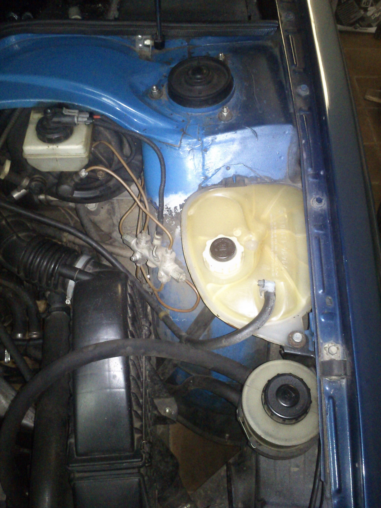

все цывильно…вид со стороны сделайте хочу посмотреть как он…если в идеале по плоскости то и себе поставлю так же!
с какой стороны?
со стороны двигателя с видом на крыло!
Ок, по случаю сфоткаю

а код можно?бачка и пробки тормозного бачка.
Так в тексте есть: "Был заказан бачок — MEYLE 1001210041
и к нему крышка — MEYLE 1001210042"
