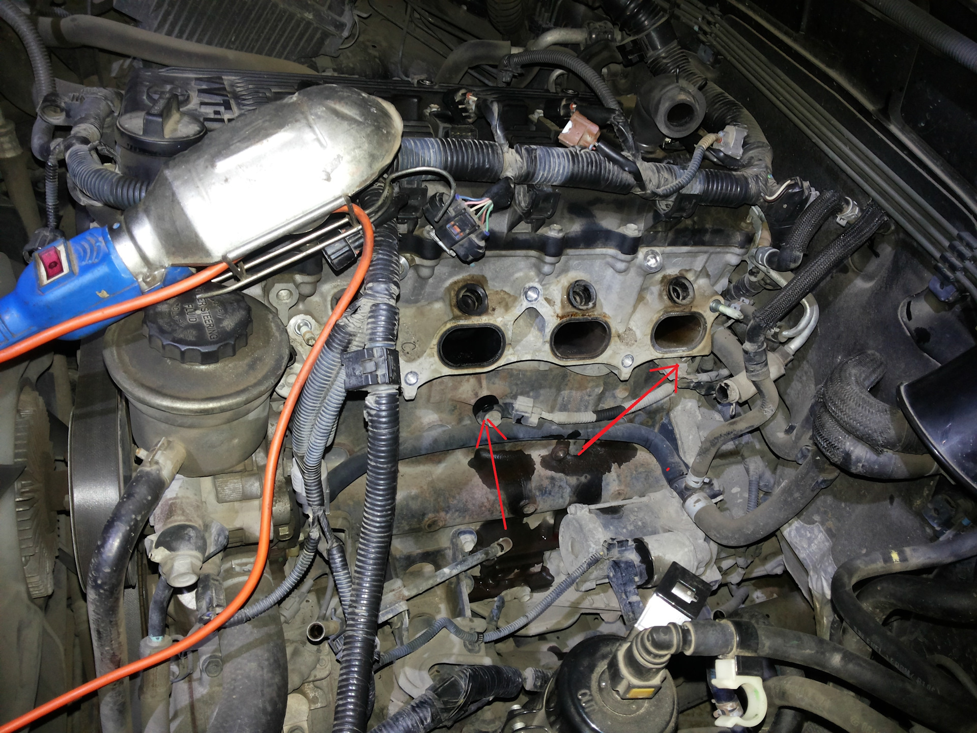

Один мой знакомый хотел поменять эти датчики, но не на одной схеме их нет.где не искал никто незнает.примерно гдето.пришлось снимать эфишку и о чудо они там.
И снять их без демонтажа эфишки невозможно.
Также меняли форсунки, стал плохо заводиться с каждым разом все хуже и хуже.поменяли и проблема прошла.
Комментарии 8
Здравствуйте. Температуры датчик тот, что справа?!
Здравствуйте, да
А почему решил менять? Чек горел или двигатель тупил?
Пробег и подтекание
эфишка — это что?
Это дросель с пластиковым корпусом
Да сколько ж там у вас пробега? Двигатель весь в лаковых отложениях. Масло какое заливали? И с какой переодичностью?
Тысячь 250- 270.по маслу незнаю.эксплуатацию авто ведет клиент.
