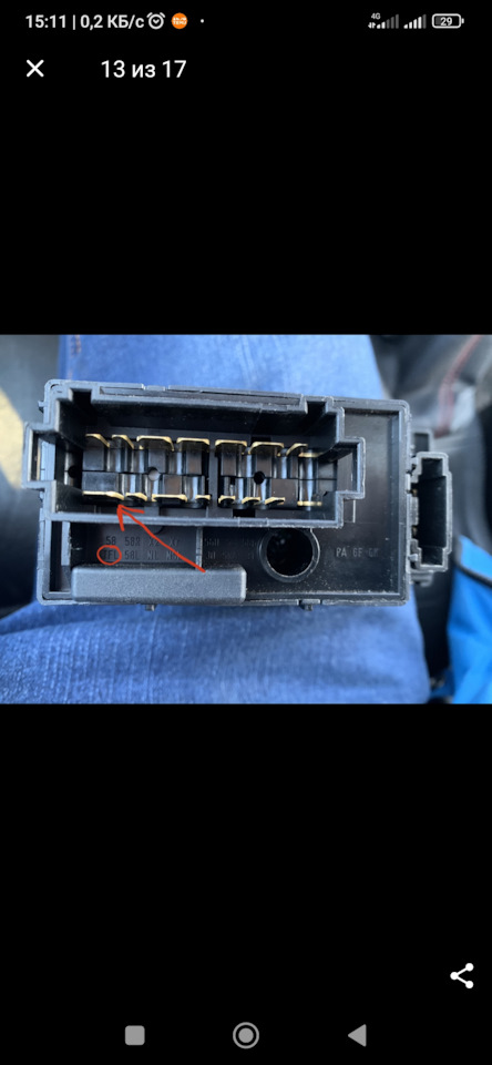

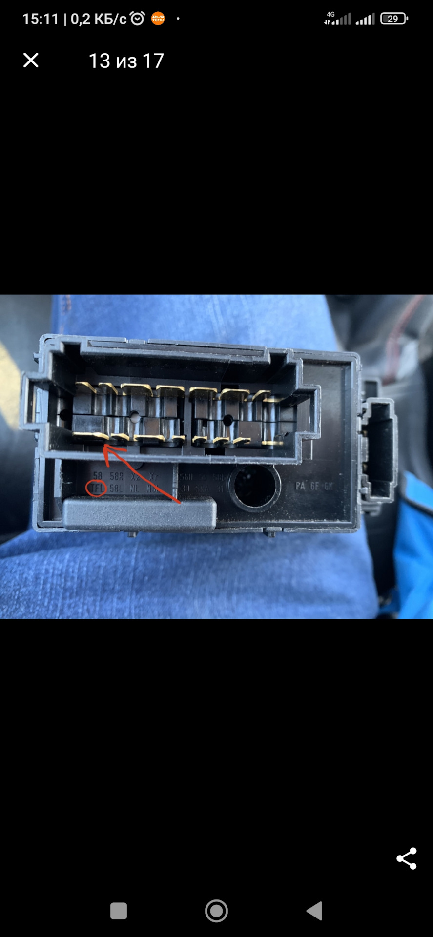

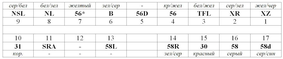

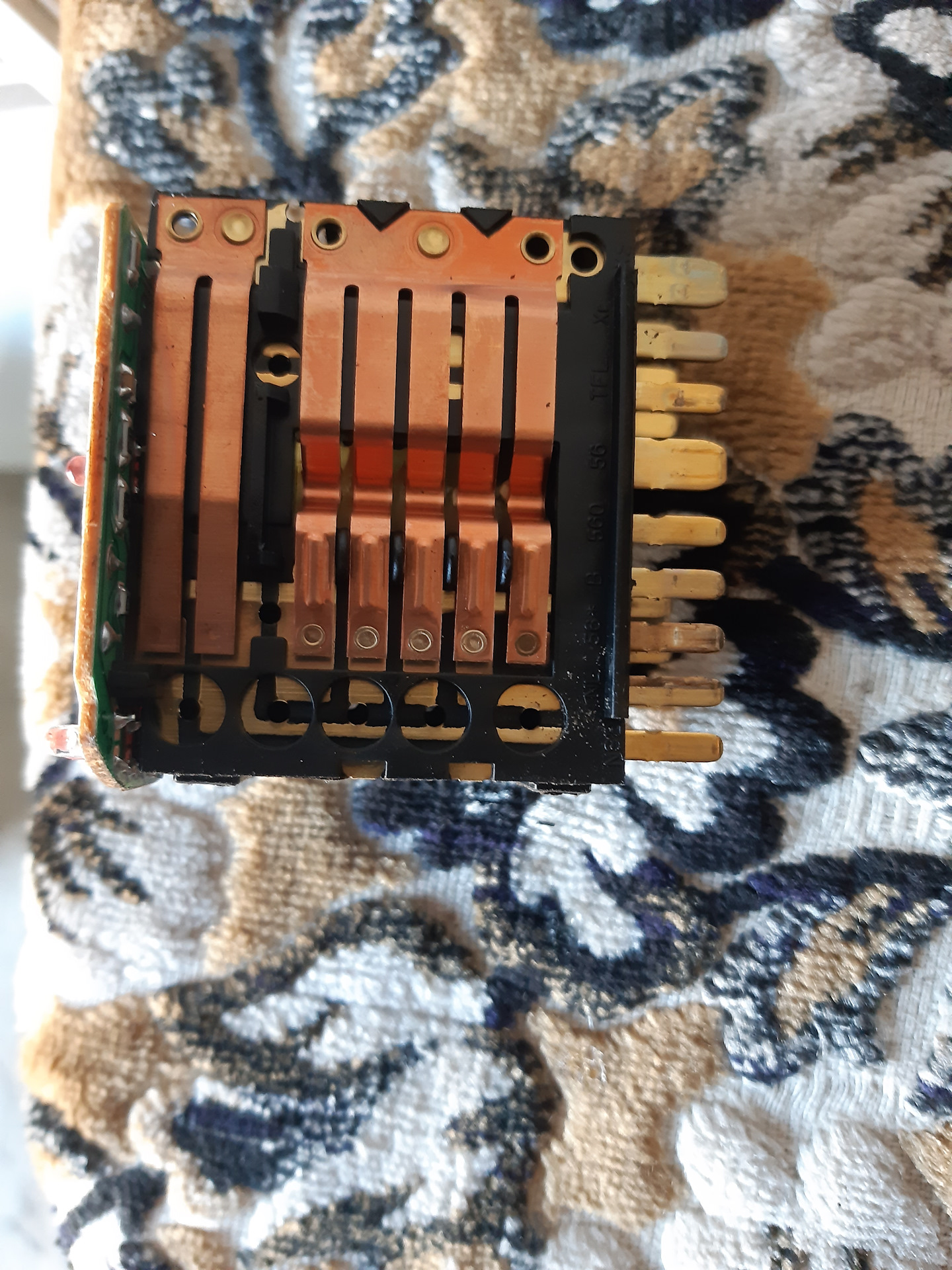

Отключал себе свет, чтоб в положении переключателя "0" габариты и ближний свет фар не горел, поэтому сделал частичную распиновку.

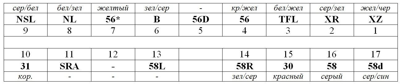

Прозвонка переключателя в положении "0": цепь 1/XZ — 3/TFL и цепь 1/XZ — 6/B
1/XZ — +12В для ближнего света фар
2/XR — +12В для противотуманных фонарей
3/TFL — ближний свет фар в "0" положении
4/56 — ближний свет фар
5/56D — пустой
6/B — 14/58R — перемычка, чтоб габариты горели в "0" положении
7/56* — ближний свет фар
8/NL — Передние противотуманки
9/NSL — Задняя противотуманка
10/31 — -12В
11/SRA — пустой
12/- — пустой
13/58L — пустой
14/58R — 2 провода на габариты
15/30 — +12В для габаритов
16/58 — панель приборов и подсветка всех кнопочек
17/58d — панель приборов и подсветка всех кнопочек (скорее всего идет на регулятор яркости подсветки)

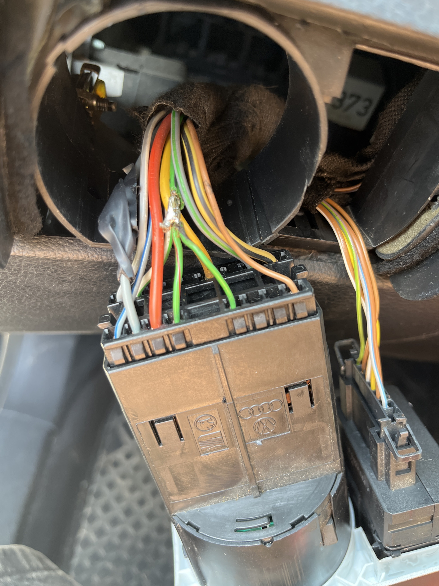

Поставил термоусадку на TFL — ближний погас на "0", а габариты остались. Оказалось, что габариты горят при вкл зажигании даже если фишку с переключателя света вообще вытащить. А клемма "В" у меня вообще пустая.
Как отключить габариты?
пс: реле номер 9 (200) удалял — габариты горят.
Попробовать прозвонить от габаритов до разъема, может вообще провода здесь нет

Нет ближнего, разбирал переключатель, там одна контактная полоса отогнута, должно быть так? И ночки есть обгоревшие. 56 вечером прозвоню
Спасибо за информацию. Очень полезно! Я себе весь мозг "сломал" пока думал куда пропали правые габариты и передний и задний? думал когда подключал регистратор что-то сломал. А когда по Вашей схеме прозвонил, то просто подгорели контакты. 5 минут и немного "нулевки" решили проблему. Дольше думал как разобрать. Спасибо.
Добрый день. Какие провода надо замкнуть, чтобы при включении зажигания автоматически загорался ближний свет, ести уменя нет провода TFL? Переключатель у меня такой же.
Включите зажигание и посмотрите — плюс вообще где-нибудь есть в нулевом положении
На черном проводе с красной полосой на 1контакте.
Можно попробовать 3 и 4 соединить
Попробую, спасибо.
vagGT
Если память мне изменяет, то в этом переключателе в 0 положении 1 и 3 контакт звонятся (я наоборот убирал свет в этом положении и подкладывал внутри термоусадку)
Т.е. мне нужно переставить провод с 1 на 3 контакт?
Нет, 1 не трогаем вообще, это питание фар через переключатель. Надо сделать перемычку между 3 и 4 и так попробовать.
Где взять пин в 3 контакт?
Нюанс!) Тогда самый простой вариант колхоза, перемычка 4 и 1 контакта
vagGT
Но если так соединить, то фары будут всегда гореть, и в 0, и в габаритах
Пусть горят. Там ничего не замкнет?
Не должно, переключатель и так это делать, просто разные линии собирает
vagGT
Можно ещё раз проверить, что при положении на свет фар плюс на 4 появляется
Я проверил. Он появляется. Сначала скрепку засуну, чтобы проверить. Если все работает, то сделаю обжимкой.

Что конкретно нужно сделать что б отключить ближний свет фар в этой схеме
Я разбирал переключатель и надел термоусадку на контакты
А на контакты каких пинов одевали термо усадку?
По факту смотреть надо прям в блоке переключателя фар
SanyaShish
Чтобы разрыв сделать, если не ошибаюсь, надо чтобы плюс на 3 контакт не приходил
на 3 TFL ? и габариты перестанут тоже?
Всё перестанет, именно какой пин могу ошибиться. Это было предположение
Спасибо, завтра буду пробовать
Удачи
Подскажете какой контакт изолировать, чтобы не горел свет при включённом зажигании?
Надо вызванить 3 контакт и попробовать под него подложить, по идее он всегда с плюсом замкнут поэтому и горит свет постоянно
