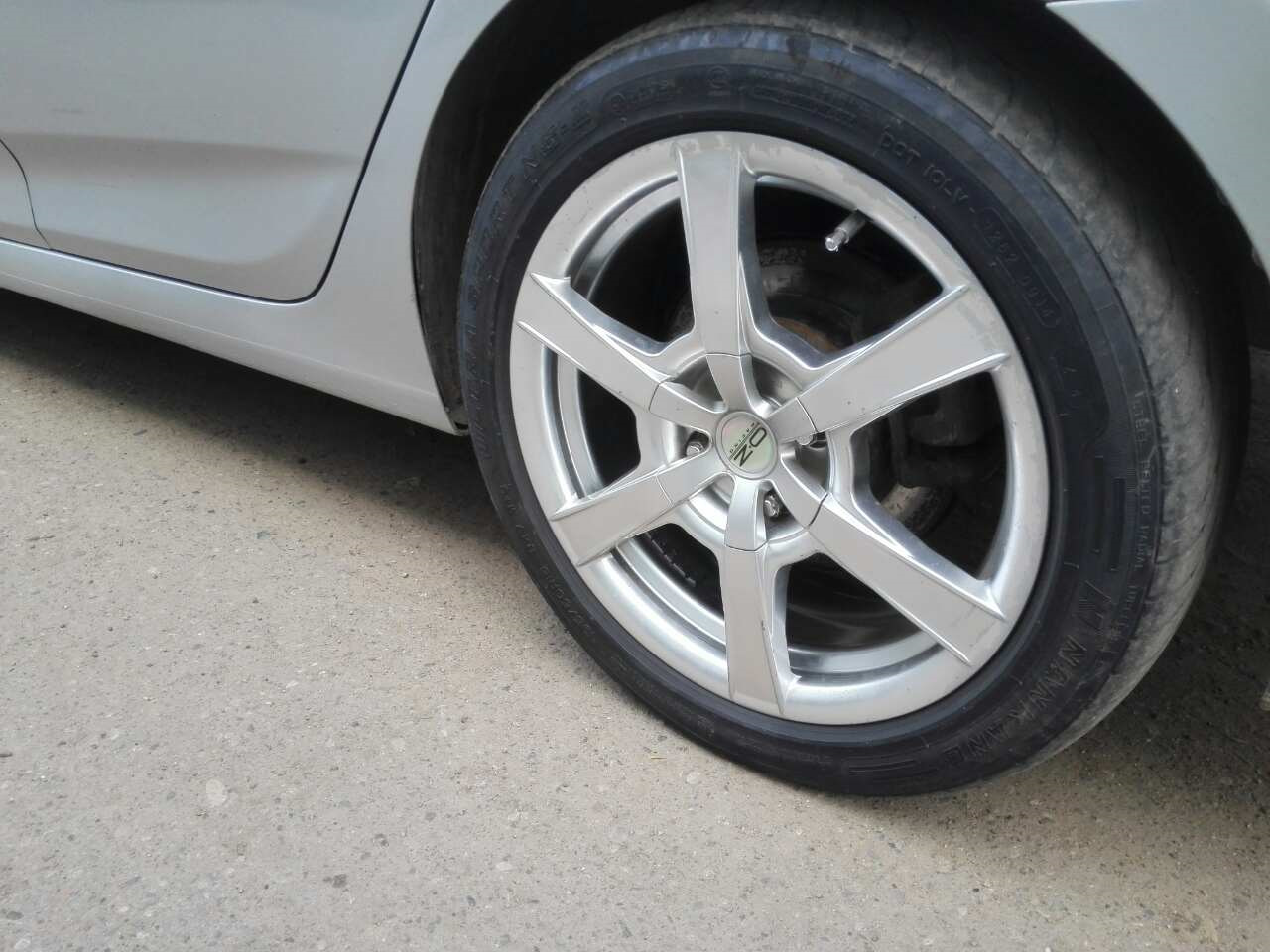

Вот такие диски норм?
Руля будет потуже но и на колее нервозней

Вот именно — неуверенность !
Я про то, что не самый худший вариант. Ездить можно, если нет возможности поменять на что-то лучшее.
Если в основном по городу, то ездить можно . По трассам в строгом соответствии с ПДД тоже годятся. Однозначно не для активной езды !
Ewgenich
Да нормальная резина. Есть конечно и лучше, но бывает и хуже.
Поддерживаю. Как износится, так можно и поменять
triama
Спасибо, а то при скорости в 140 вообще ни комфортно себя чувствую
У меня до этого Мазда 6 была по ней наверно сужу, там хоть 180 руль очень тяжёлый а тут вата
Совсем разные авто и классом и весом и… Думаю нужно начать со сход-развала, чтобы колеса "ровно" поставить. Управляемость и на 15-х нормальная, если колеса куда нужно направлены.
Ну сход развал должен быть нормальным
Пробег 12к
Пробег не имеет значения, он с конвейера в большинстве случаев не нормальный, задние балки, я так думаю, у всех "кривые" в большей или меньшей степени.
Спасибо, поеду на ТО пусть посмотрят
Нужно ехать на сторонний нормальный, проверенный сервис, у официалов дорого и все направлено на выкачку денег. Про заднюю балку можешь у меня в журнале почитать, как я ее ровнял.
Ок щас посмотрю
Да забей я тоже с независимой пересел на соляру так тоже очковал первое время и руля крутить разгонятся сильно щас попривык вроде))) Зиму катал на викинге 5 195на 60 вроде тише а едет так же как и на нексен лето 185на 65 так что от рези я думаю ничего не зависит А те кто говорят что соляра нормально едет просто не ездили ни на чем лучше его)))
