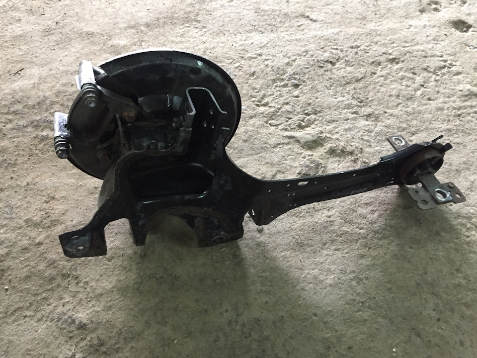

Далее все пошло хорошо. Старые сайленты выпресовывали, новые запресовывали.

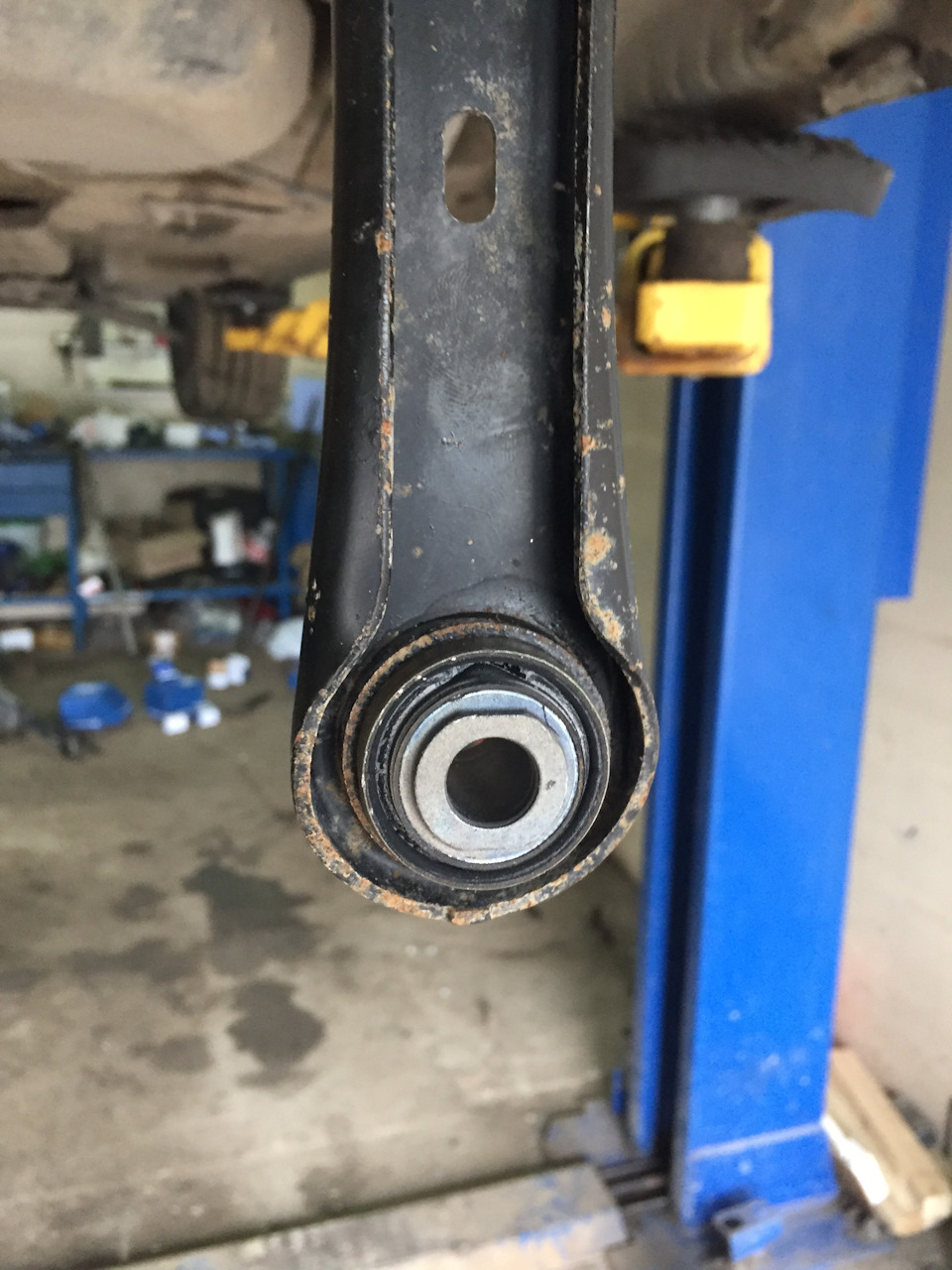

На "косточках" и "серпах" были просто ссохшиеся резинки, а вот на продольных был полный пи.децужас
Его просто порвало. На другом рычаге было анологично.
Начали ставить новые сайлентблоки. Все выходили без особого труда. Немного пришлось повозиться с продольными.
И вот она долгожданная сборка. Все болты мастер мазал герметиком или смазкой, ну не важно, главное что мазал и чистил))
Ну вот и все, подвеска собрана.
