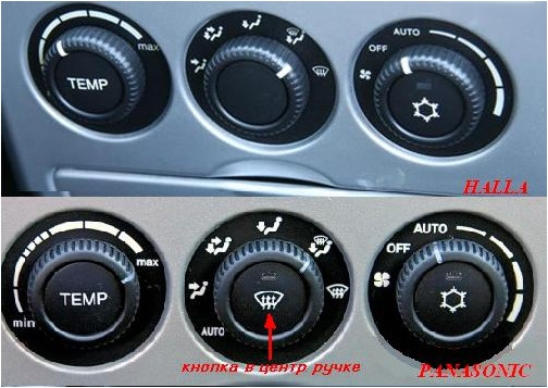

Залез в интернет и обнаружил что есть фирмы Halla и Panasonic
Различие:
1) В блоке управлении
2) Магистрали системы у Halla алюминиевая, а у Panasonic гибкий резиновый шланг
3) По вентилятору охлаждению кондиционера у Halla спарено 2 вентилятора, а у Panasonic раздельные.
Посмотрев у себя эти 3 признака, я определил что у меня кондиционер фирмы Halla.
