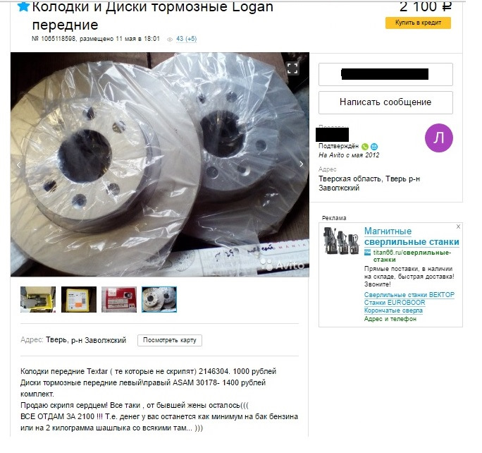

Коротко о покупке. Хотелось трв или брембо, но выбор на этот комплект пал случайно, так сошлись звезды,
что товарищ продавал от своей бывшей и я увидел его объявления на авито. И понял хоть и не самые лучшее, но надо брать. Приехав пообщались, выпили.

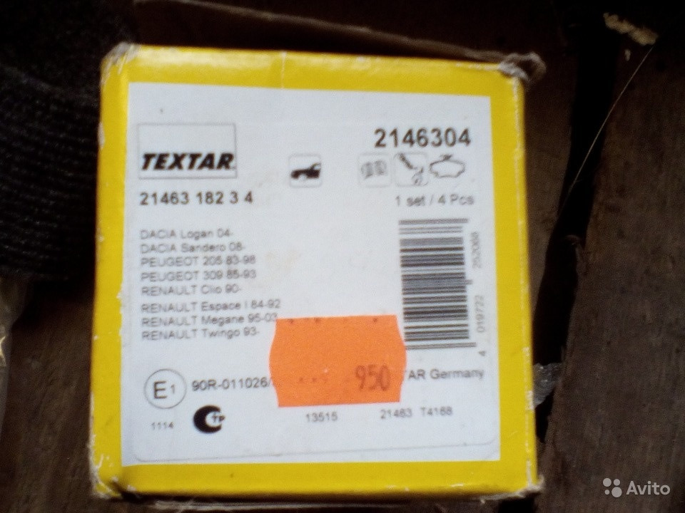

Колодки передние Textar 2146304
Диски тормозные передние левый\правый ASAM 30178 комплект.

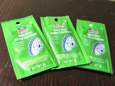

1) Чем мазать направляющие суппортов? Я помазал медной смазкой, что была под рукой…она на фото (уже понял, что нужна специальная, но ради эксперимента поездим на этой неделю.)

4) Что скажете за эти диски и колодки, кто пользовался?

2 диска + колодки = 2100

Хорошая смазка-LUCAS/TRW PFG110, не дорогая и тюбика не на раз хватит. www.autodoc.ru/part/lucas-trw--20/pfg110/ .Колодки себе передние в прошлом году TEXTAR поставил www.autodoc.ru/part/textar--39/2146304/ .Мне нравятся, тормозят и не скрипят.

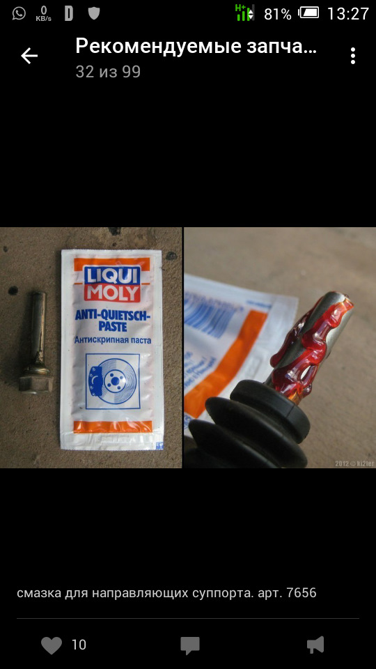

Какую же только хренату не насоветуют…МС1600 даже брать не вздумай…это такой шлак…просто жесть…
Лучше взять вот эту…цена 100р за пакетик…хватит на 2 замены колодок на оба суппорта)
Диски ASAM шлак полный…80% их поведет при первом перегреве или луже…)
Колодки отличные)

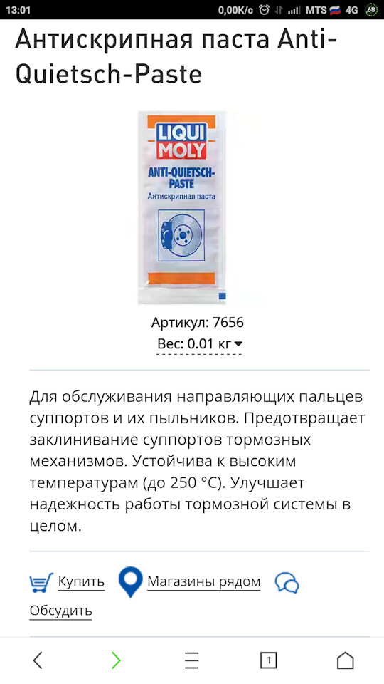

МС1630 норм смазка, а то, что на фото для смазывания пластин и обратных сторон колодок вроде.
То что на фото, как раз таки для направляющих суппорта)))
Ну а вообще вот эта в идеале TRW PFG110
Х.з., на Ойл клубе встречал, что ЛМ не делает смазки конкретно для направляющих. Да и на пакете надпись "противоскрипная".
liquimoly.ru/item/7656.html
Нашел уже, почитал, есть в подобном пакете синяя смазка, она точно для пластин и обр сторон колодок. А тут признаю, был неправ.
Да-да, только не синяя а больше голубая…ваше хрень полная, от нее пыльники крошаться)
Правда чтоль? А я мазал ей, правда резинки не трогал :))
Да, правда)
