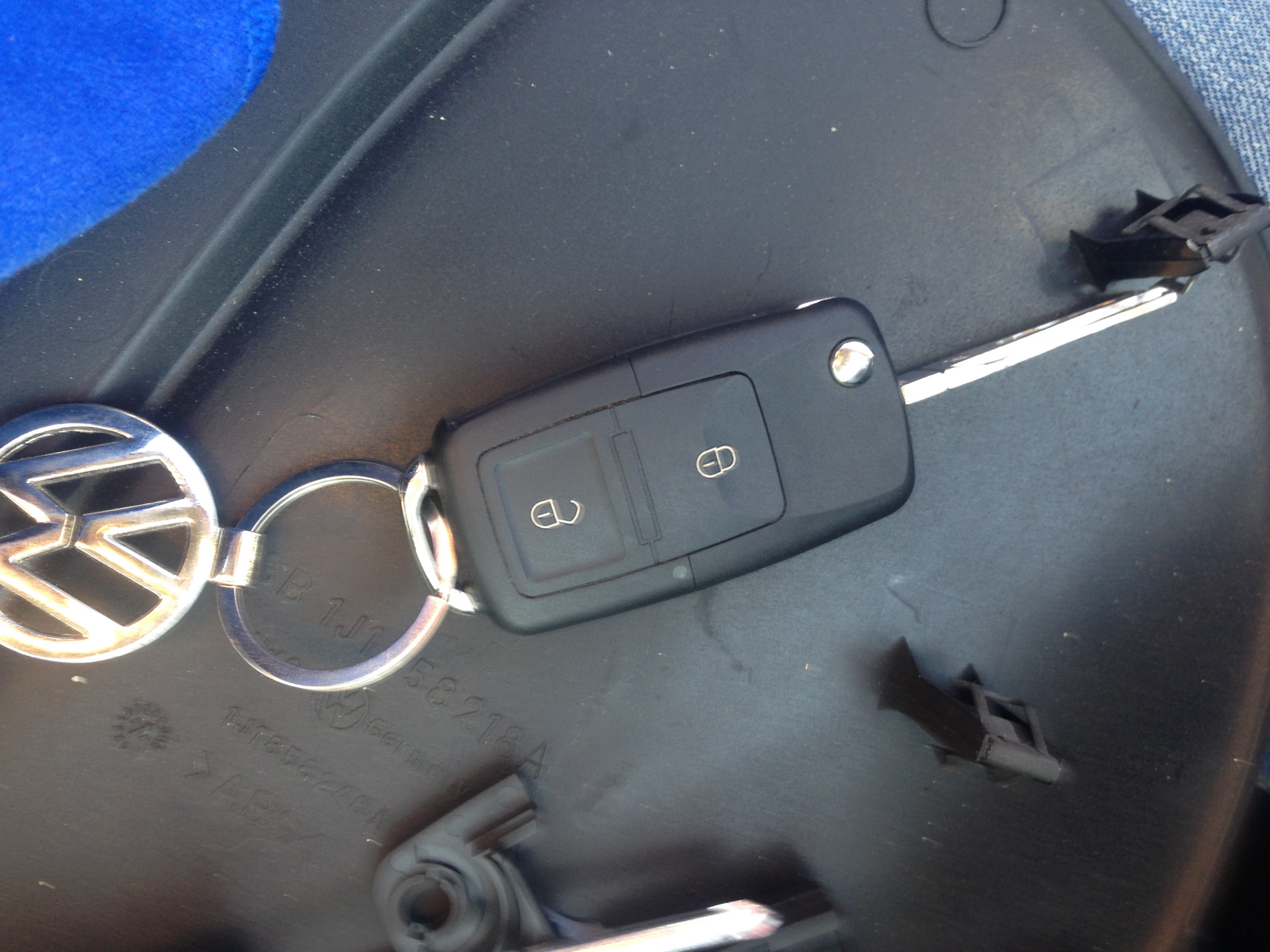

Так получилось что у меня остался последний ключ для машины.
Решено было делать второй.Прочитал много материала и понеслась.
Заказал 2 ключа из китая
Первый с платой, чипом, батарейкой, жалом и самим корпусом.
Вот такой
А второй просто корпус с жалом.
Второй заказал для того, чтобы перекинуть туда все из первого, так как исполнение у него было какое то старое и оно мне не понравилось.
Да и корпус стоит 100р.Не жалко для такого дела.

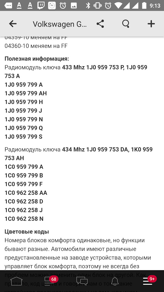

Какой правильно выбрать радио модуль мне помогла запись товарища Remnevolt.
www.drive2.ru/l/459846825013167772/

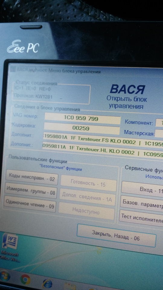

Для определения нужной платы необходимо знать номер БК.Мне удалось узнать номер при помощи Шнурка для диагностики и Васи диагноста.
У меня номер БК 1J0 959 799N 433 MHz, значит мне подходят
1J0 959 753 P, 1J0 959 753 A

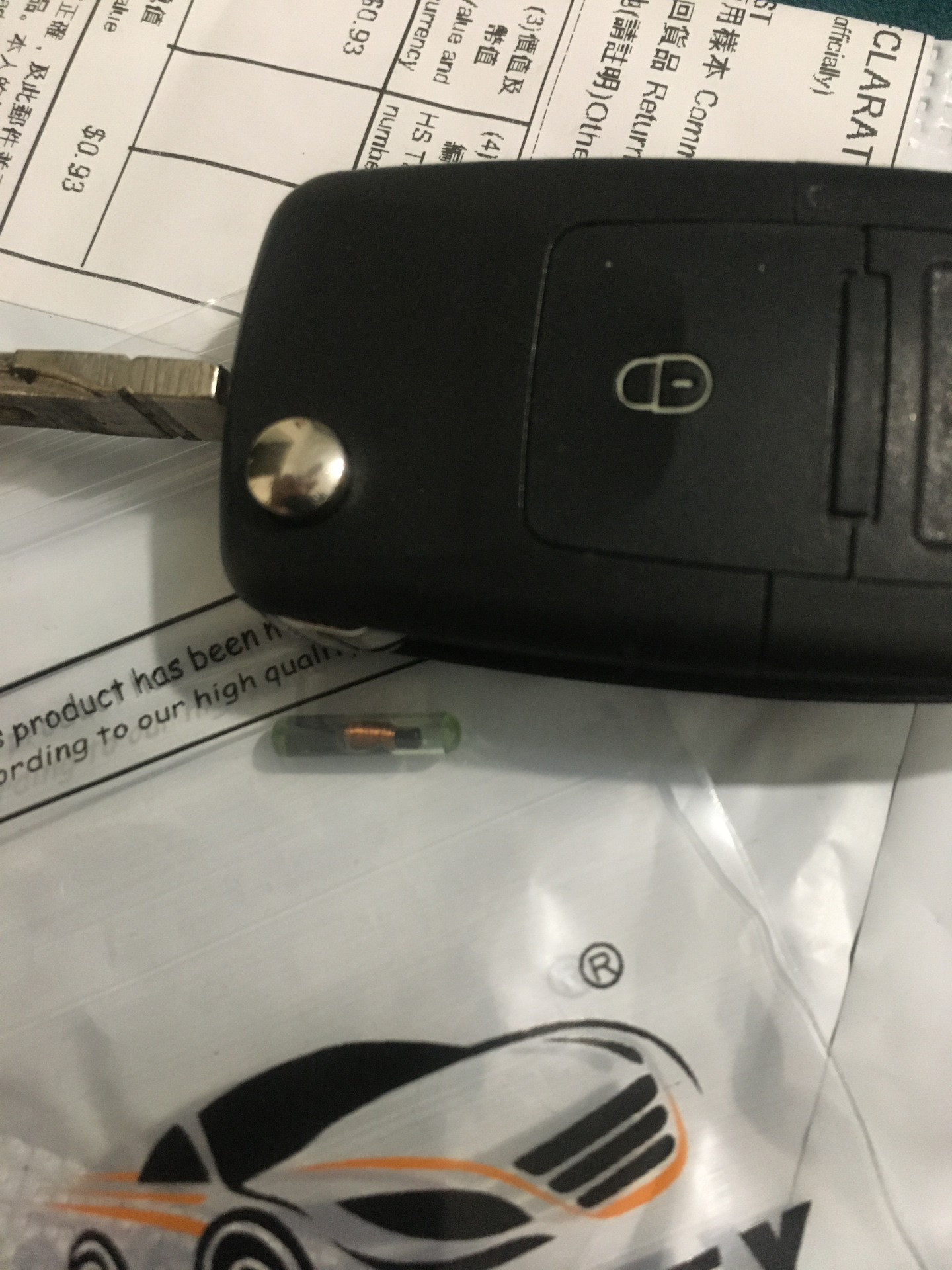

Вот долгожданная посылка у меня на руках

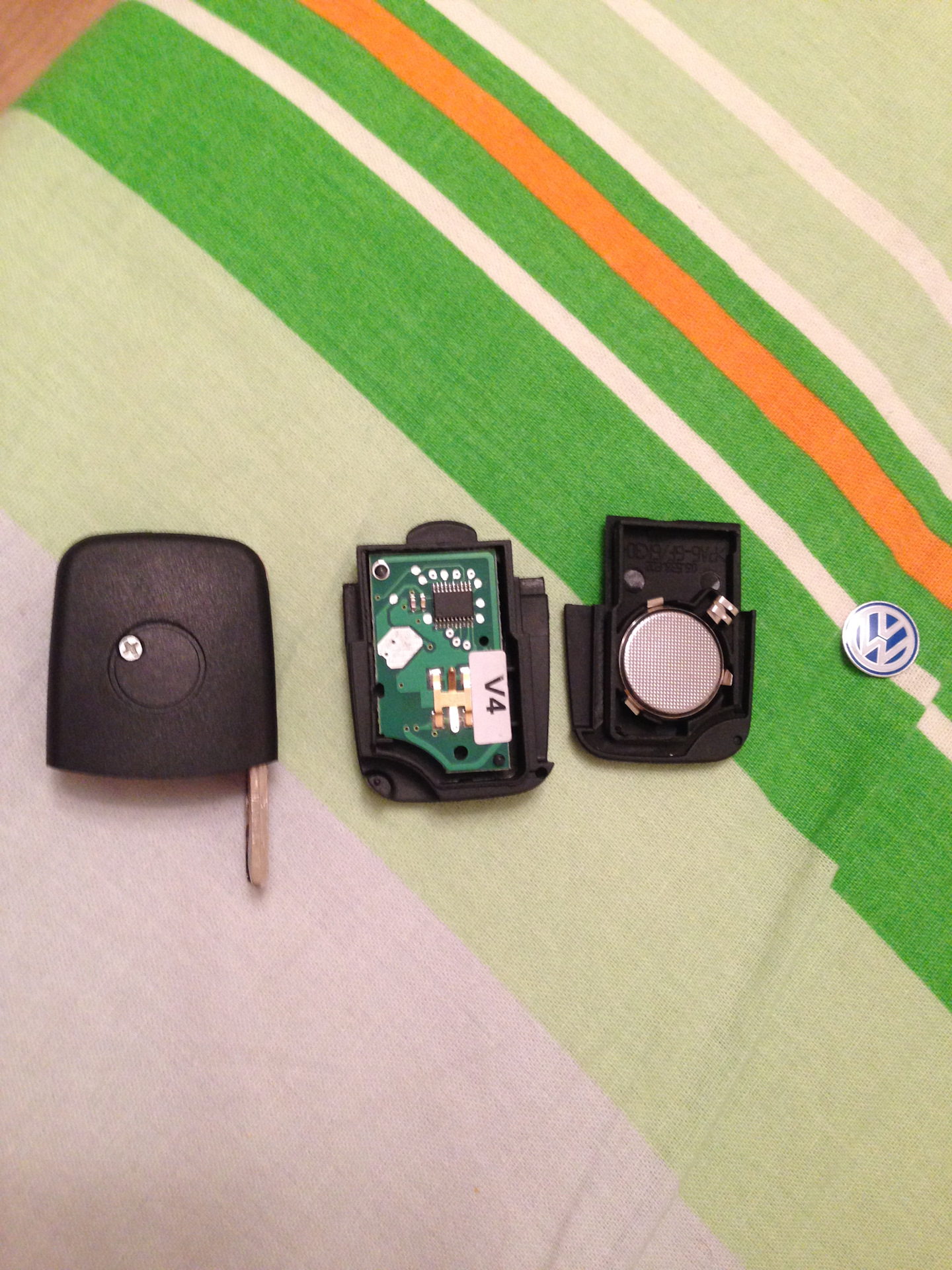

Следующим шагом нужно было перекинуть внутренности в пустой корпус который я заказал специально для этого и нарезать новое жало из болванки.
Внутрянку перекинул.Колбу установил с помощью капельки силиконового герметика, чтобы не болталась.Ставится она прозрачной частью от замка.

Есть несколько способов это сделать.Васей диагностом и через личинку.
Вася диагност
Блок Комфорта (46) ->"Адаптация" -> Канал 00 – стереть старые ключи: нажать "Считать" и "Сохранить".
Канал 01 -> "Чтение" Вводим количество брелоков/ключей которые есть при себе (и работают) в поле значений (максимум 4 ключа) в формате 00001 (1 ключ) -> "Тест" Проверяем правильность количества ключей -> "Save/Сохранить". Тут может выскочить окошко с предложением сохранить какое-то значение в канал 01, нужно согласиться. Далее, нажимаем кнопку ОТКРЫТЬ или ЗАКРЫТЬ на каждом ключе по очереди и держим в течение 1 секунды минимум (авто моргнет поворотниками или ещё как-то даст о себе знать). Всё это надо сделать в течение 15 секунд.

Подскажи пожалуйста на какой фото направление колбы правильное, первый ключ заклеен, не хочу ломать, а на фото без колбы.
