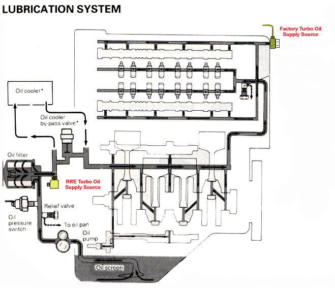

У масляной системы наоборот все. В нормальном состоянии термостаты открыты и масло идет по ближайшему пути, нагревается и закрывает прямой канал, идет только через радиатор.
Сорри, не понял ничего. Например, в проставке GREX стоит термостат с температурой открытия 80°С, стало быть, пока масло не нагрелось до 80 градусов, оно циркулирует по малому кругу, не заходя в масляный радиатор. Как только нагревается выше 80, термостат открывается и масло начинает циркулировать через маслокуллер. Или я заблуждаюсь?
Почти правильно. Пока оно не нагрелось оно циркулирует по малому И большому, но учитывая что по малому ему легче то в радиатор идет меньше и так держится рабочая температура… Как только нагрелось он закрыл малый канал, и идет ТОЛЬКО через радиатор.
Иначе быть не может, будут скачки давления в момент перекрытия, термостат движется медленно.
Картинка поможет)
Понял, вот оно че… Спасибо за пояснение!

Собираюсь поставить подобную проставку, разбирал, убирал мелкие заусенцы, которых особо и не было.Проверял в кипятке, клапан закрывается.Просто не совсем понятен прицип, на холодную клапан открыт и масло поступает через клапан и на маслокулер, при нагреве клапан закрывается и тогда только на кулер.Как тогда возможен перегрев, если в любом случаи масло идет и в кулер, все же лучше, если без проставки стоит просто маслофильтр.
С завода вместо проставки стоит теплообменник, просто фильтр только на атмо.
Если клапан открыт то жидкость течет по пут наименьшего сопротивления, легче идти на прямую чем И кулер. Масло достаточно вязкое, если термостат не закроется то масло не охладится.
