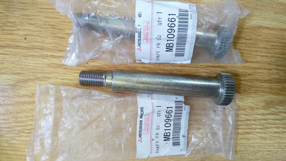

Для нижних рычагов были закуплены новые оригинальные болты из расчета что там всё придется выжигать горелкой с матюками и болгаркой. Болты, которые со звездочкой MB 109661 в итоге оказались бракованными — металл сырой. Резьба просто не держится. И это блин ОРИГИНАЛ МИТСУ. Хорошо, что старые болты выжили после снятия, и их в итоге и поставили.

У меня есть пара клиентов на спортах, после закупки части зч оригинал было понятно что почти все это нельзя назвать японским качеством. Перешли на TRW и болтовые соединения от JMB, качество понравилось. Единственное всегда заглядывал под пыльники всех соединений, ИЗРЕДКА приходилось добавлять смазки.
А что с болтами а то тоже купил их свои не смогли выбить тока резать ты как то озадачил
Ну мы их выбросили. Такое впечатление что они бракованные. Резьба слизывается просто на раз.
Может тебе повезло и у тебя хорошие приехали.
М-да блин если срежу уже ничего не вернуть у тебя такие были
Да, такие же.
М-да чегож делать блин других та у нас нету эти с трудом нашёл
