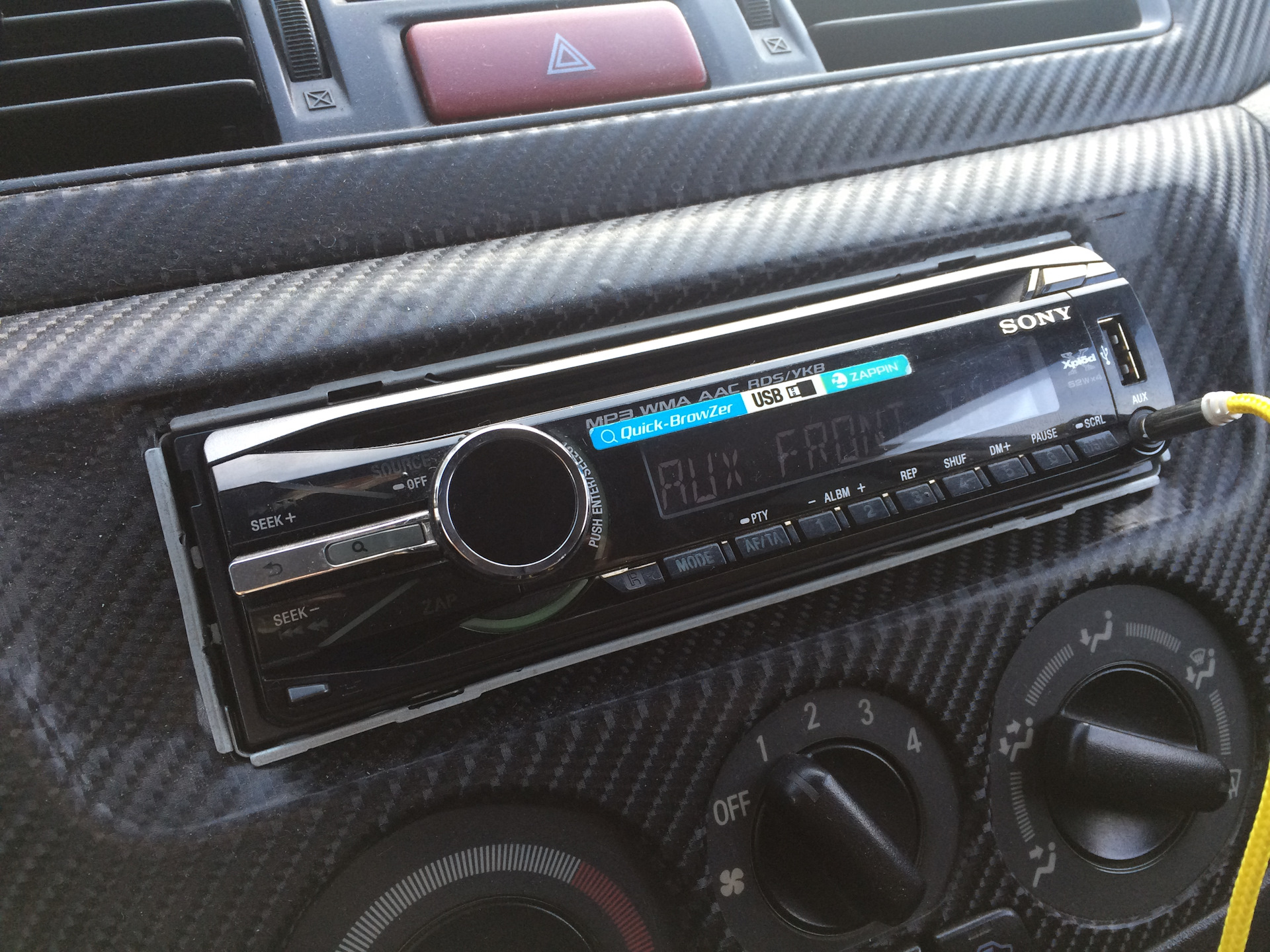

Месяц назад столкнулся с такой проблемой, что в один прекрасный день перестали работать динамики по левой стороне при воспроизведении музыки через aux-кабель. Если слушать радио, все колонки работают. На флэшке не проверял.
Грешил на кабель, что он за пол года как нибудь переломился под изоляцией. Заказал новый, подключил, и такая же история. Звук идет только с правых динамиков.
У кого такое было и как вылечилось.

Все что выяснил на данный момент. Мой кабель работает на другой магнитоле. Другой кабель так же не работает на моей магнитоле, и другой телефон на моем кабеле так же играет на двух динамиках

Настройку баланса проверял? Может выкрутил случайно вправо…
Да баланс на середине стоит. Думается может сзади штекер чуть вышел из гнезда, но маловероятно, там пучок проводки без натяга подходит
Как вариант почисти само гнездо, может что попало…
Скорей всего само гнездо аукс,
