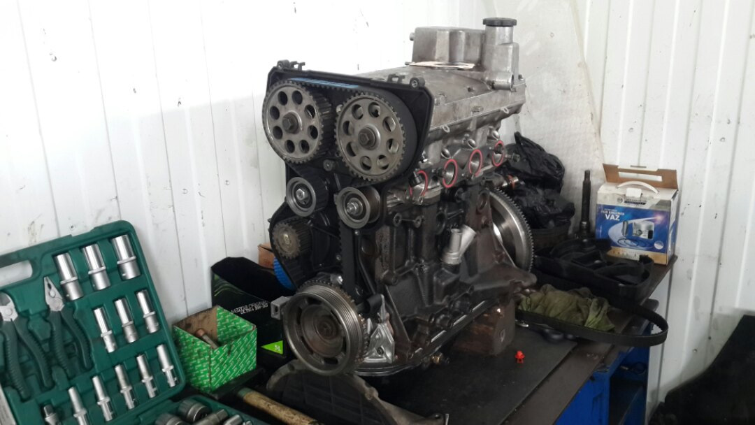

Доброго времени суток товарищи :)

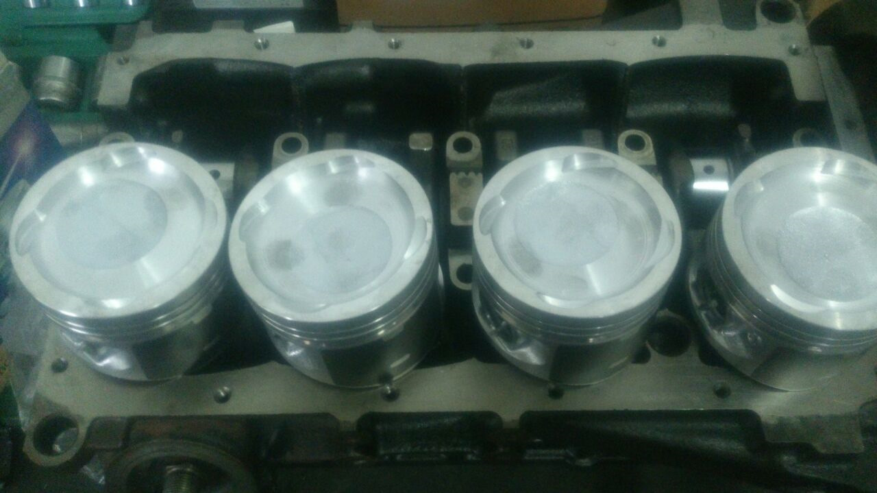

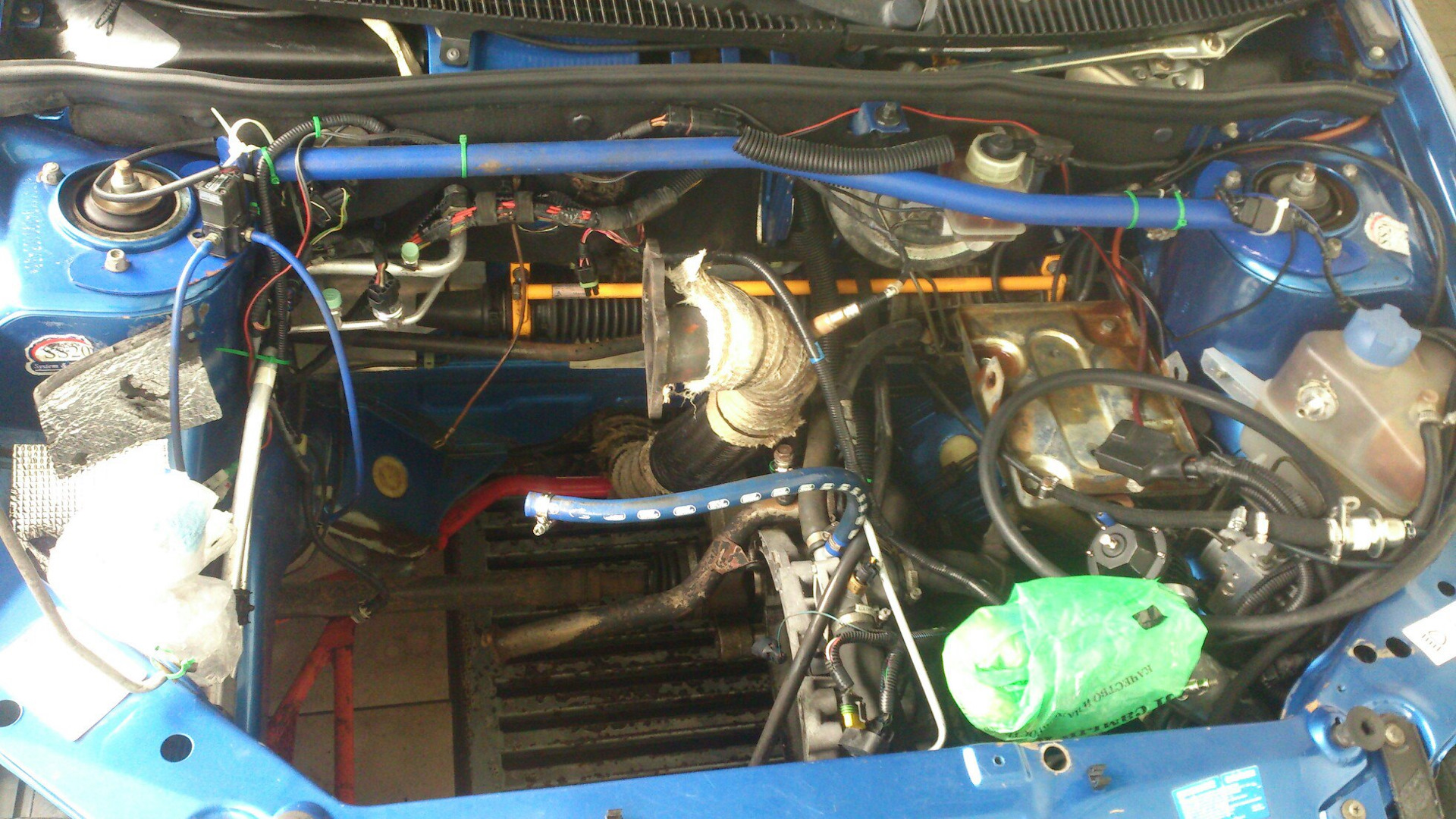

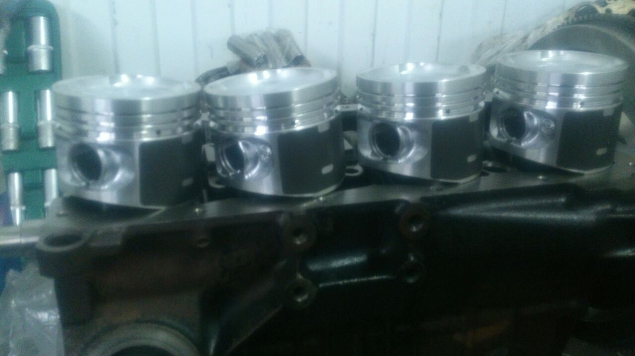

И так мотор у меня, из старого остался только блок расточенный до 82,8 . допиленная плита усиления, и поддон. а помпа ещё хепу. и распред валы мои уцелели УСА 8,6.
Фото не очень, фотографировал не я.

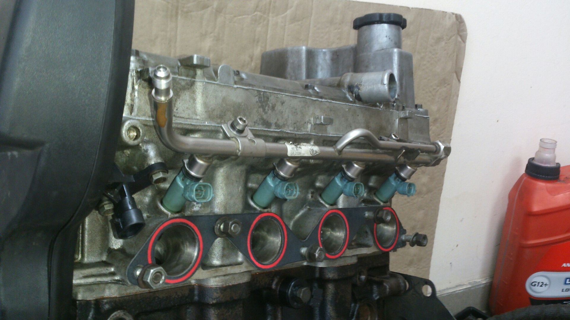

сегодня уже примерил форсунки, что бы как прошлый раз 3 раза не снимать их.
Попутно подготовил коллектор.

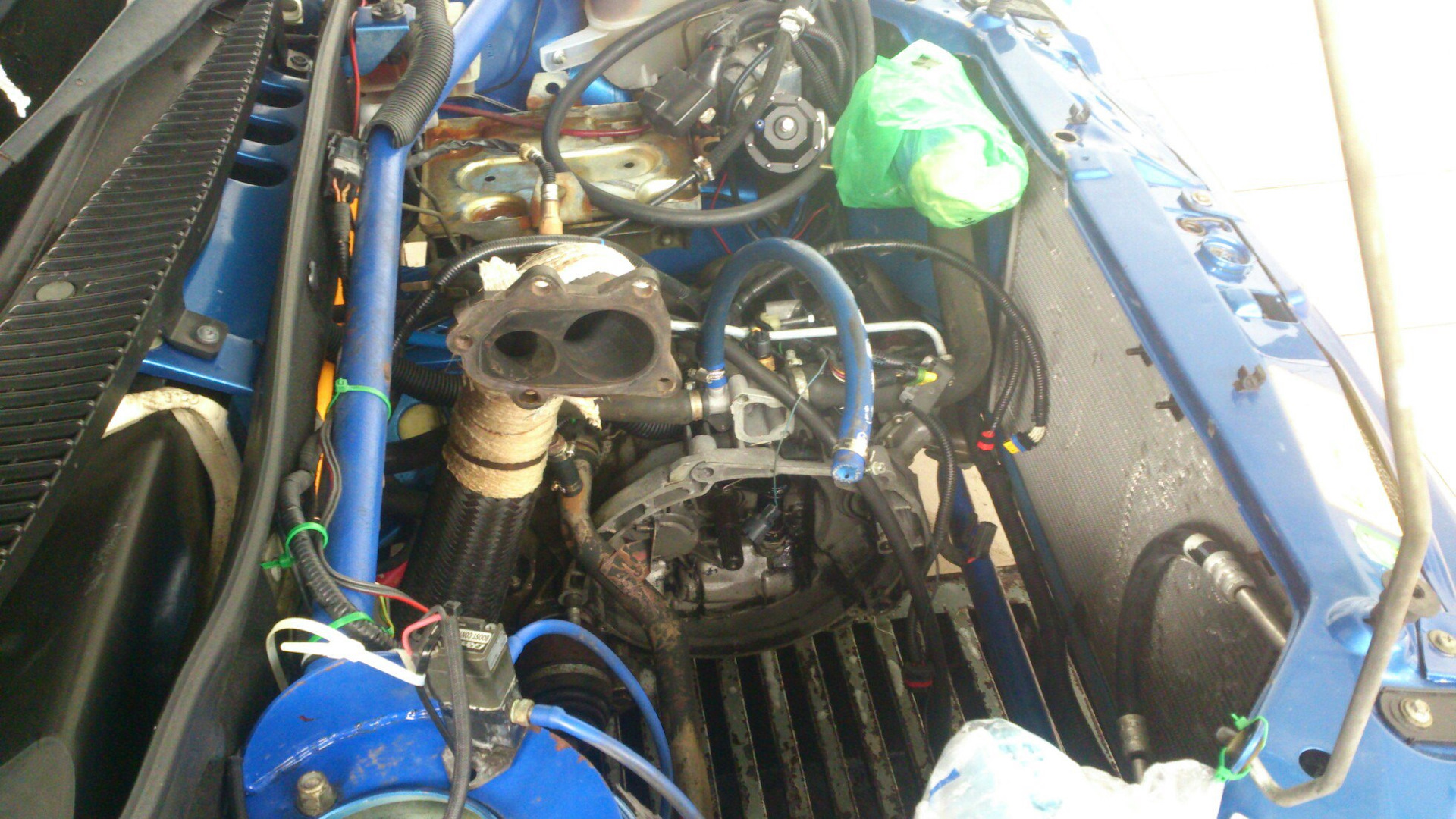

И помыли радиатор и подкапотное пространство.
И чуть переделал топливную систему.
Форсунки естественно пролил, фото нету. Форсунки идеальны как и при покупки.
Про старый мотор напишу позже, и есть чуть фото.
Скоро снова поедим.

Зачем степень такая низкая? Можно же и 9+ нормально дуть, ну или хотя бы 9.
Как она на 7.6 работала вообще.
да чё там уже в 11 и водометаноле и 106бензе и максимум бар.
В 11 можно и без метанола пол бара.
В 10.5 я дую 0.7 на 95-ом.
В 8 лет двадцать назад задували. Я согласен, у тебя больше давка, но все-таки прогресс идет. Можно надуть хотя бы в 9 и получить двигатель едущий не только на избытке. Но это так, мои размышления, я просто немного удивлен. Ну и кто как хочет, так и надувает
СС такая выработаная не спроста, тазо мотор он древний.

Учтите какой бензин заливают у вас и какой в наших краях. Со степенью 9 на 1 баре мотор гарантированно развалится, либо это будет никуда не едущий мотор на бусте, т.к. уоз будет смешным. Плюс расход на бусте будет не меньше, а то и больше чем на степени 7.7, т.к. бензом поливать КС придется много
Парень местный, переехал на ПМЖ в питер. Сам собирает во дворе на коленке свои машины. и сам настраивает. Сравнивает с хондой, он не совсем понимает что даже СС 8,3 это я уже в зоне риска.
Я в 8.3 задувал 1.5 очка на 05-16, тоже боялся за откаты на бусте и за то что мотор развалится, но ехало очень не плохо и угол держала и снизу ехало. Да и настройщики сейчас уже говорят что для города 16 кубов хороший вариант.

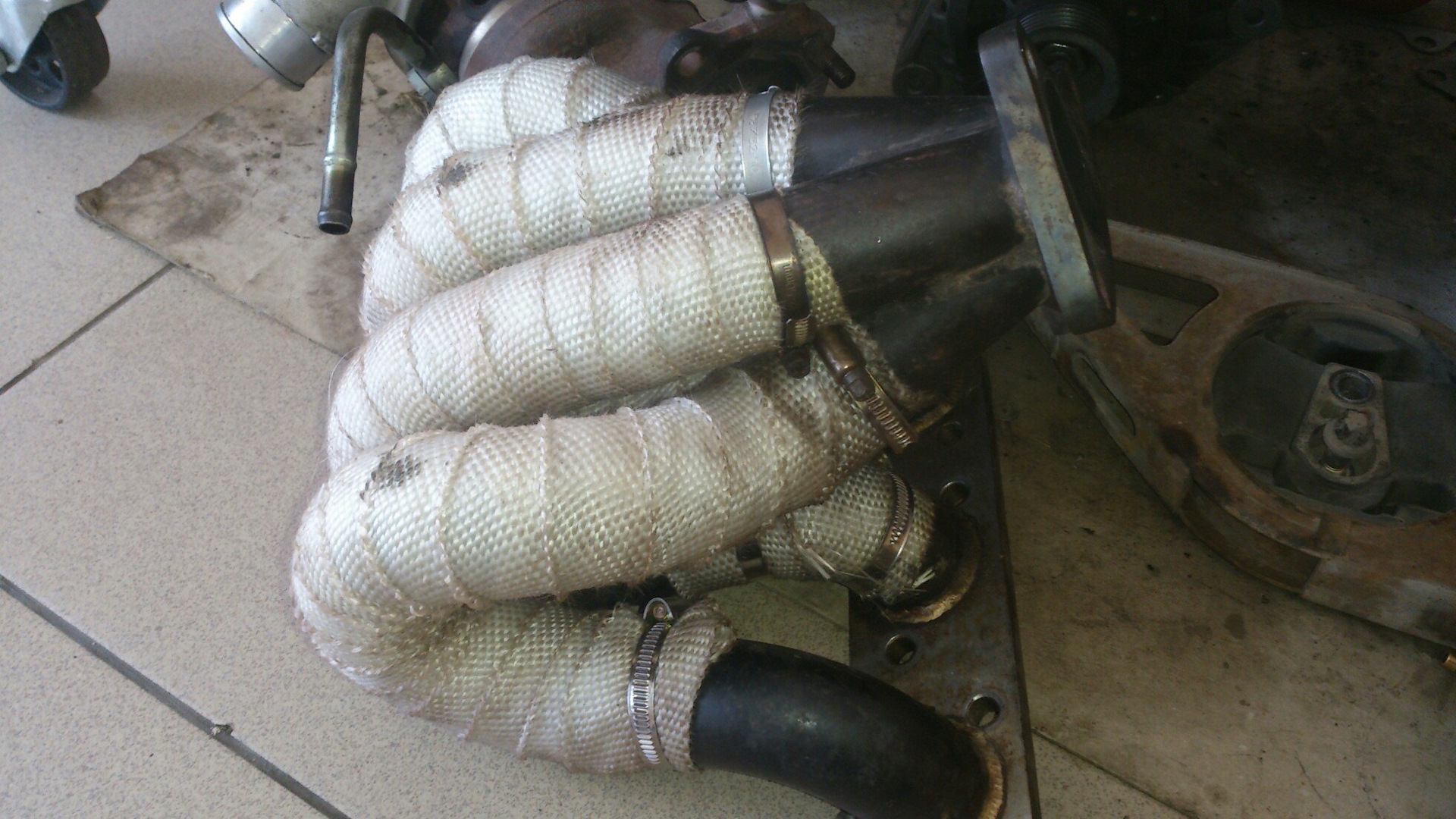

термолента УГ, демпфер УГ, проводка сопли какие то.
з.ы. поздравляю с новым мотором(со старыми дырками)
Проводку подлечили, на фота снята гофра просто для проверки целостности, где сопли? термолента тупо с рынка, посмотрим как держаться будет. про демфер вообще не понятно.
Сам небось на китай базальтовой катает))))) Забей короче, все аккуратно
Да я тоже на китае катал норм держался, а на дуанпайпе досих пор спустя 3 года держится. а это я давно купил что бы была, у нас редкость термолента. вот пригодилась.
achilles85
а у тебя все на оригиналах собрано. Да, катаю на базальтовой, к твоему счастью
У меня и не термолента вообще то))) так что съязвить не вышло))) живёт много лучше Китая и стоит много меньше оригинала
нафиг тебе чугунный демпфер?
Что ты несёш? нажрался веди себя прилично? какай чугунный мост? Или ты про шкив коленвала?
