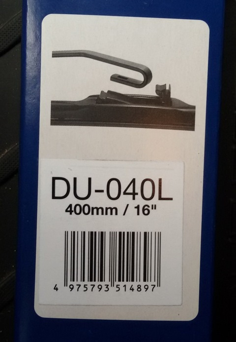

Год назад, еще для Рио, заказывал левую резинку стеклоочистителя Toyota 65см артикул 85214-68020 и гибридную щетку Denso 40см артикул DU-040L, но так и не поставил.
Ну не пропадать же добру)))
Все просто, левую щетку снимаем и меняем в ней только резинку.
С правой небольшая нестыковка, так как на Церато правая щетка длиной 35 см, а купленная ранее 40 см.
Смухлевать не удалось, не встает к нам щетка стеклоочистителя длиной 40 см)))) Малость задевает левую)))
Но, в принципе, у нас же есть ножницы)
Вынимаем старую и новую резинки из щеток, достаем из старой металлический каркас (2 тонких пластинки), вставляем их в новую резинку.
И отрезаем лишнее.
Ставим щетки на свои места и радуемся результату)
