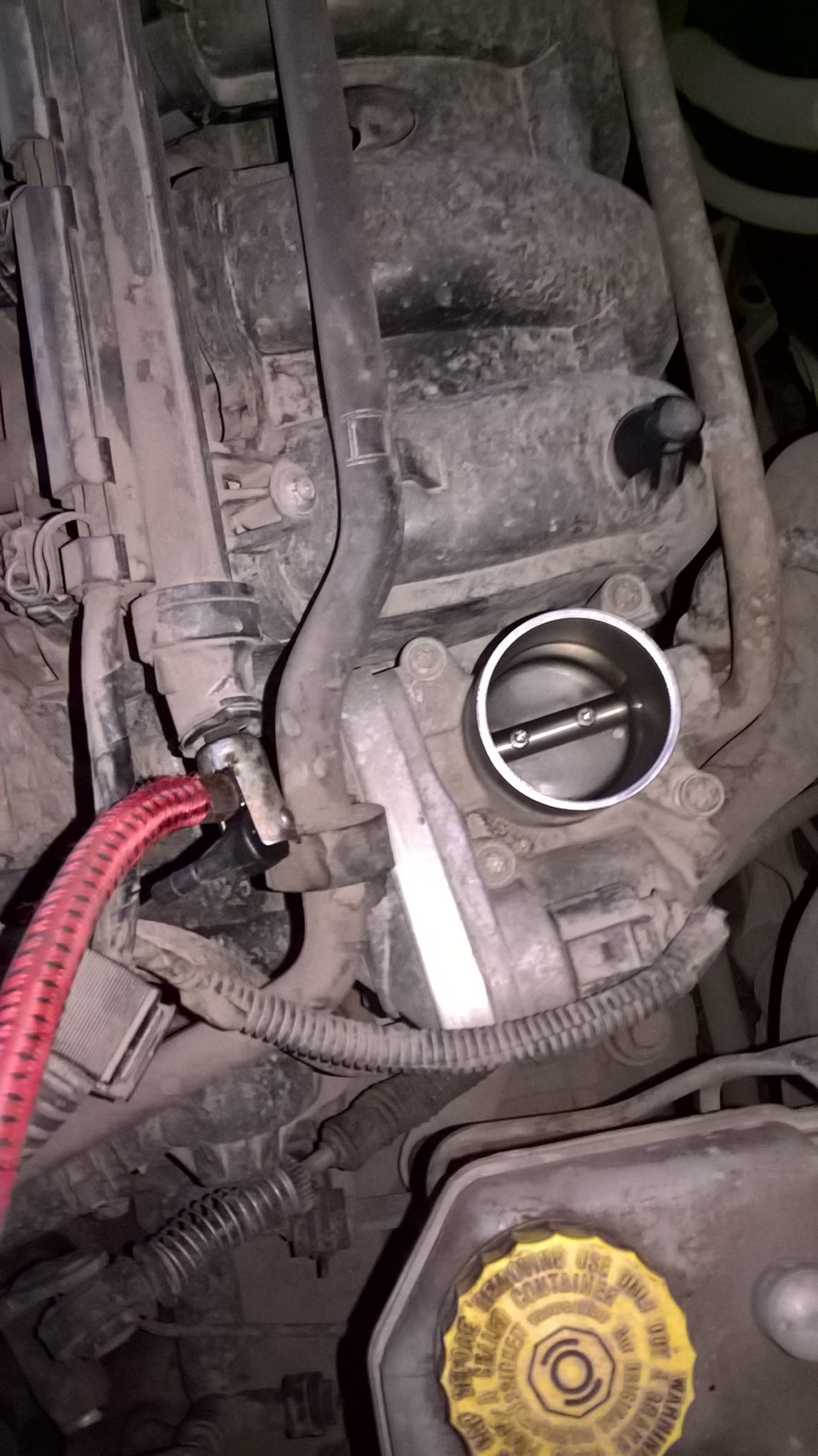

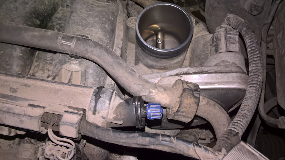

Замер давления топлива производится элементарно. На топливной рампе двигателя есть штуцер для подключения манометра.
Штуцер представляет собой обычный колёсный ниппель, следовательно можно использовать для измерения манометр для шин) Главное понимать, что после таких измерений он может придти в негодность (если внутри есть детали из небензостойкой резины).

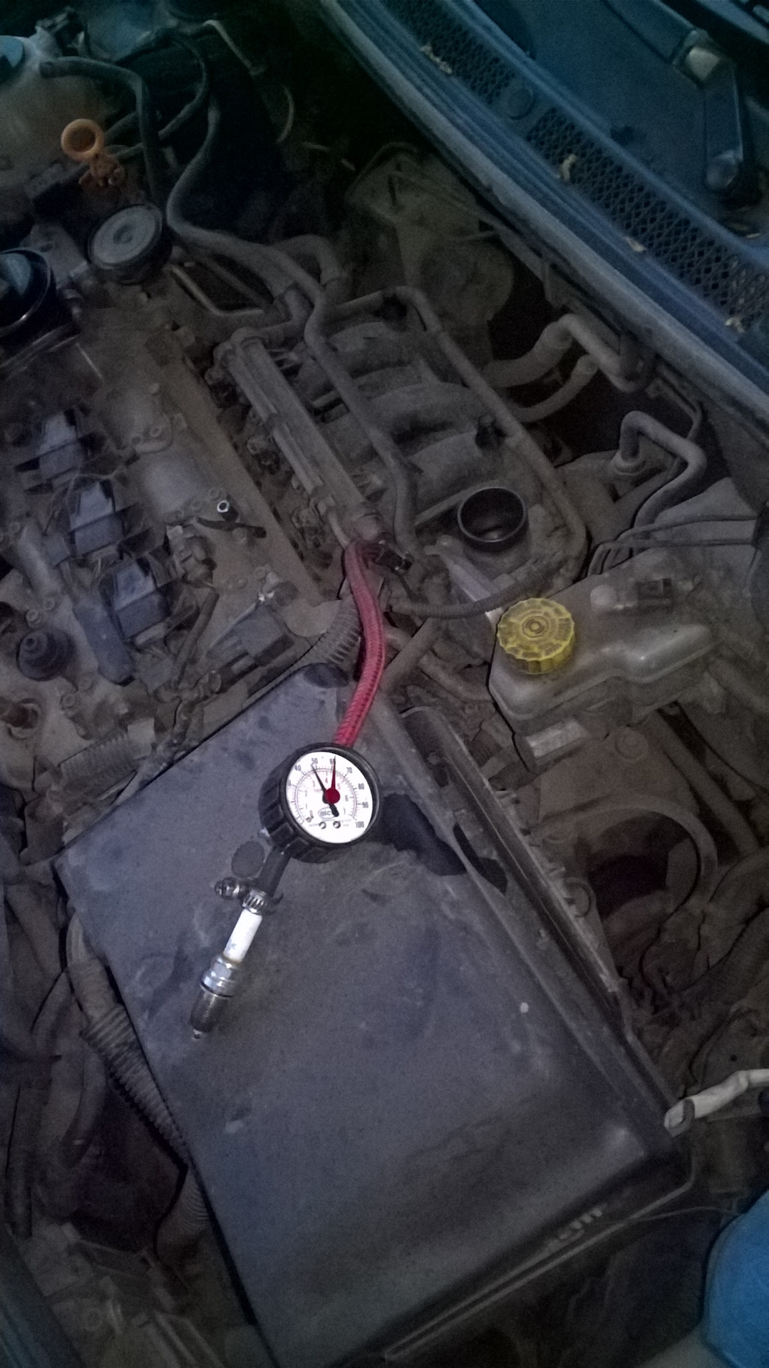

Я использовал шланг с манометром от старого сломанного ножного насоса, проведя его лёгкий тюнинг с помощью старой свечи и хомута)
Теперь о самих измерениях. Меня интересовало рабочее давление при запущенном двигателе и как быстро оно стравливается после того, как двигатель заглушить.

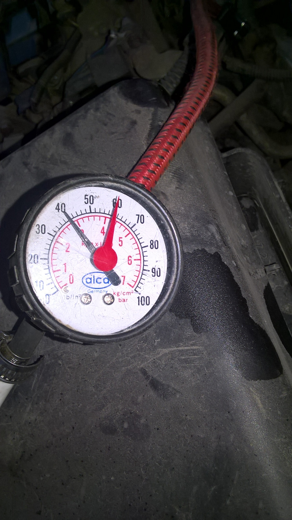

Собственно замеры:
1) После поворота ключа
Изначально давление подскочило до 2.5 бар, и плавно опустилось до двух.
2) На запущенном двигателе
Стабильно 3 с копейками атмосферы. На повышение понижение оборотов стрелка не реагирует, давление всегда одинаковое

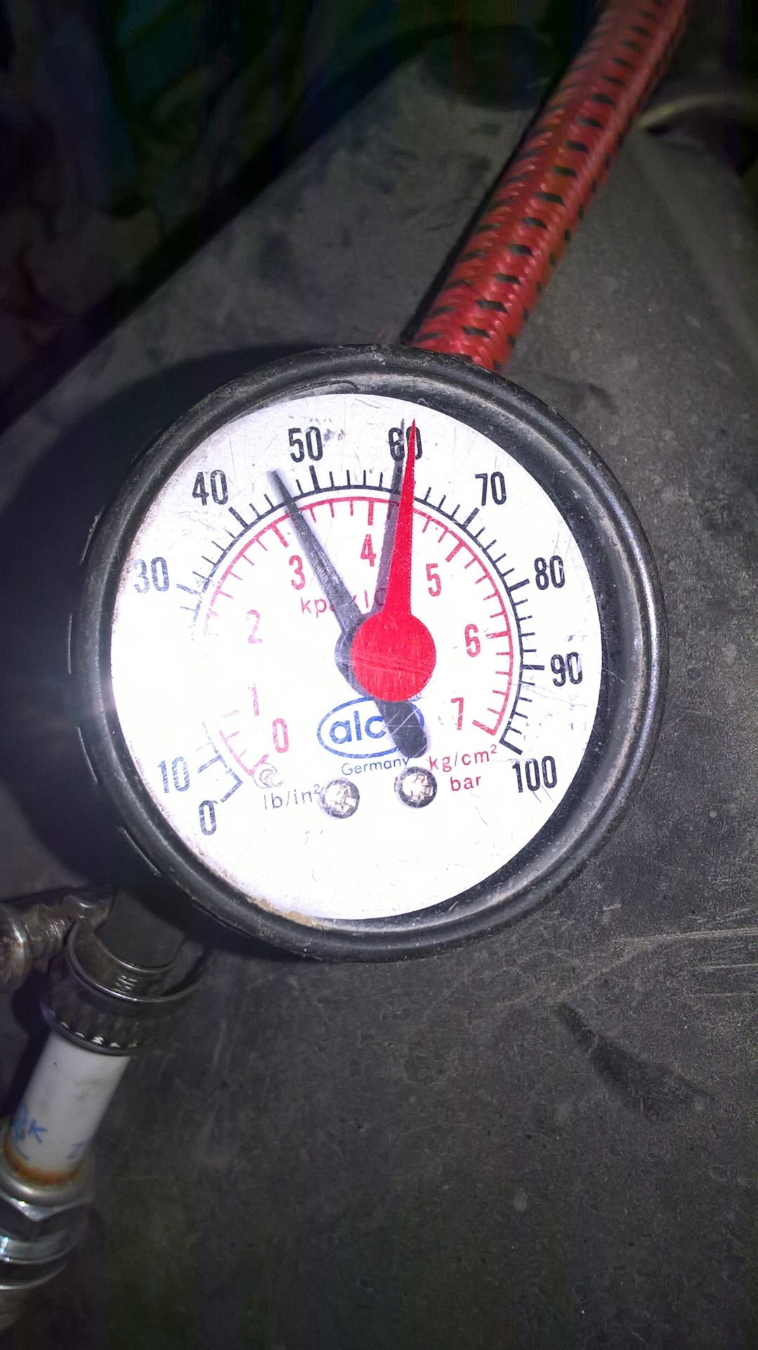

3) После остановки двигателя
Давление падает достаточно медленно, через три минуты после остановки наблюдал вот такую картину
В общем по результатам диагностики конкретно в моём случае могу сделать вывод, что регулятор топлива в фильтре исправен, насос давит как положено, а форсунки держат)
