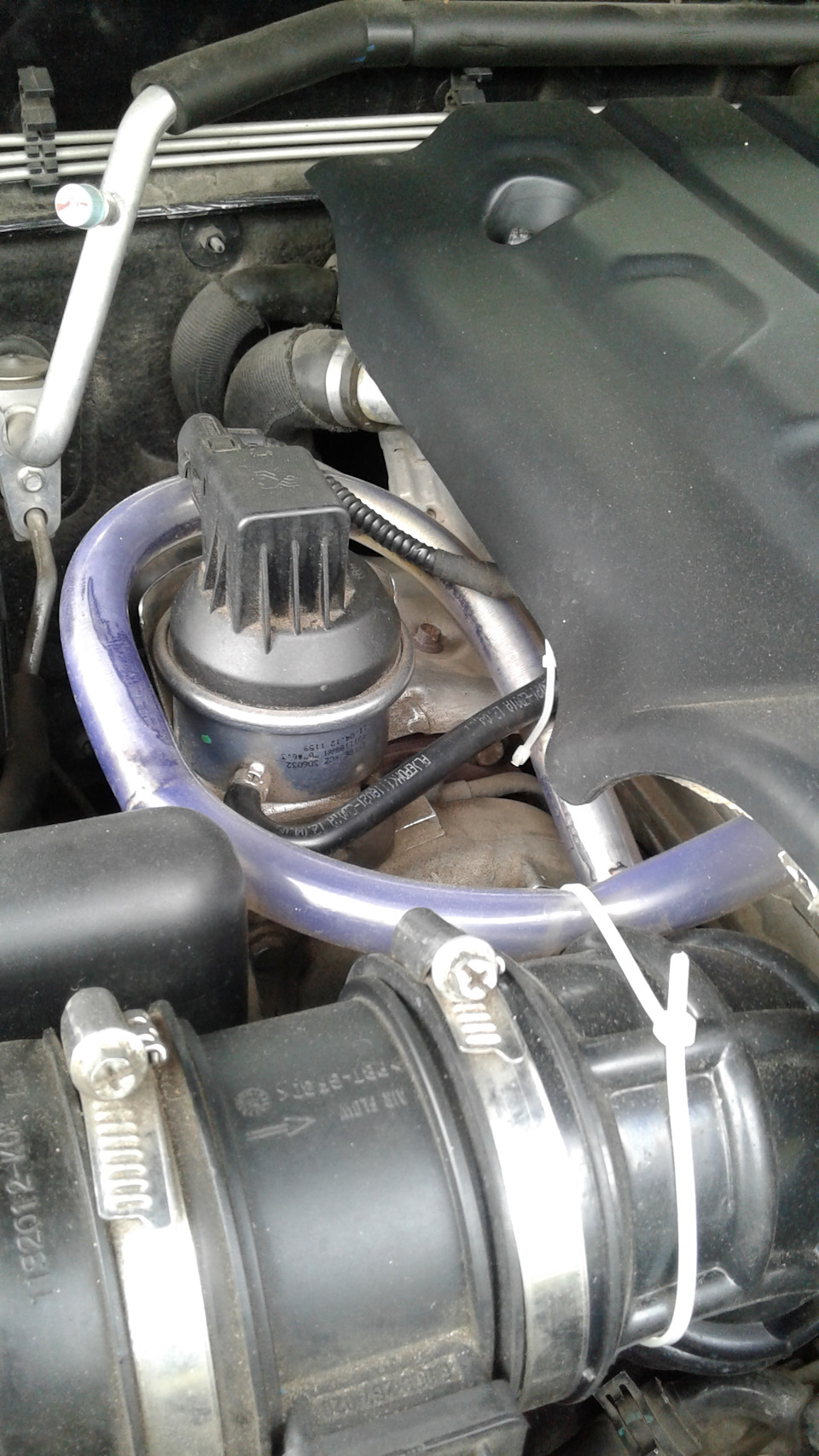

Изучая бортжурналы коллег, пришел к выводу о целесообразности установки сепаратора картерных газов. Используя опыт коллег, подготовил необходимое:
1. Сепаратор картерных газов
Hyundai/Kia/Mobis арт. 2674045500 (приобрел здесь fifth-gear.ru/products/HY…A%2FMOBIS/2674045500.html) цена — 1238 р.
2. Направляющая трубка масляного щупа Great Wall арт.1009610ED01A цена — 613 р.
3. Поливинилхлоридный шланг внутренний диаметр 16 мм. — 1,5м, цена — 60р.
4. Поливинилхлоридный шланг внутренний диаметр 12 мм. — 0,5м, цена — 10р.
5. Соединители для шлангов, прямой диаметром 12 мм. и уголок под 90 градусов диаметром 16 мм.
6. Хомуты — 6 шт.
Затем доработал приобретенную направляющую трубку масляного щупа
Разрезал на две части, под углом в 45 градусов 12 мм соединительную трубку, подогнал по месту просверленного отверстия к направляющей трубке масляного щупа и припаял, размеры есть на рисунке. (исходя из опыта дальнейшего монтажа, паять данный элемент необходимо несколько ниже и более развернуть в сторону радиатора, в таком положении будет удобнее одевать шланг.)
Кронштейн крепления самого сепаратора тоже был подвергнут своеобразной переделке под крепление тем же болтом, которым крепится и трубка щупа, так как не хотелось сильно уродовать декоративную пластиковую крышку на двигателе.
Новое крепление полностью изготовлено из штатного идущего в комплекте с сепаратором, все размеры указаны на фото, единственный размер который надо изменить для большего удобства в дальнейшем монтаже также обозначен на фото.
Что еще необходимо:
в поливинилхлоридные трубки необходимо делать вставки, иначе при повышении температуры они теряют форму и перегибаются перекрывая проход газам и маслу, какие и где понятно из обозначений на фотографиях, или же использовать другие шланги. Да кстати, чуть не забыл, отверстие в пластиковой крышке на двигателе делал коронкой для дерева на 22 мм.
Одновременно с монтажом сепаратора заменил патрубок идущий к турбине
приобретен был тут bi2go.ru/1183970X2711.
Сепаратор картерных газов (арт. 1014100-E05) который идет на Great Wall HOVER CUV, H3, СЕЙФ, WINGLE 3 5, с дизельными двигателями 2.8TCI, 2.5TCI и продается здесь: bi2go.ru/1183970X2713
Всем Добра.
P.S.
Осталась штатная направляющая трубка масляного щупа, если кому интересно пишите в личку.

Как система работает? Масло с щупа не поднимается к сепаратору?
Система работает нормально, масло назад не поднимается…

Все это хорошо, но лично у меня шланг после него в масле, а в отстойнике оч мало масла. Хз
Все масло которое вылетело бы в выхлопную трубу возвращается назад в двигатель…
Почему в выхлопную ? Если оно идёт на впуск, засирая впускные клапана и дроссель. Да и смесь была б насыщена масляным туманом,

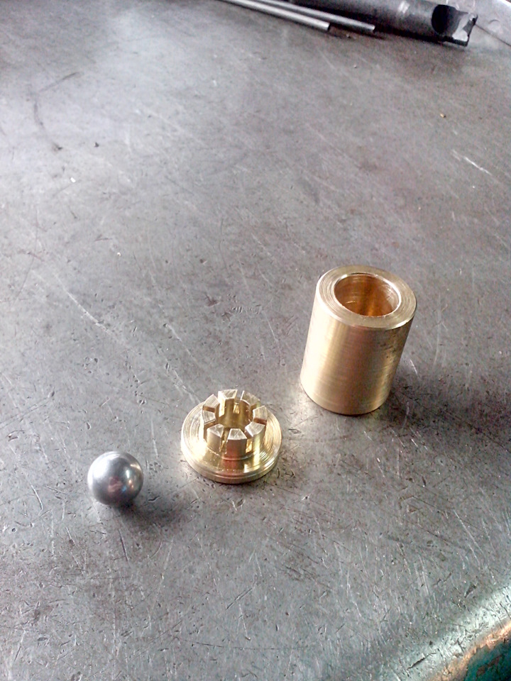

КгЕсли шланг слива из сепаратора к примеру пустить наружу (я просто одевал бутылку) он не будет работать! Те сепаратор не работает, я так катался около 1000км, после чего проверил, в шланге на выходе ни капли масла, зато дроссель оказался в масле. Я новую бутылку с шлангом обматал армированным скотчем, заведя ДВС, бутылка вся вмялась, то есть появилось разрежение. Сверху сепоратора, на крышке есть маленькое отверстие, когда сепаратор работает, то из этого отверстия всасывается воздух, даже слышен свист. На первых километрах уже в бутылке появилось масло. Вчера в шланг обратки внедрил самодельный обратный клапан, сипоратор работает, и бутылка теперь не сжимается. Следующим шагом будет полноценная установка в трубку щюпа. Без клапана, картерные газы из поддона будут подниматься в сепаратор .
если свист сверху крышки, значит крышка не плотно закрыта. а отверстие сверху- чтобы мембрана работала
vazik06
Не советовал бы я то что он уловил обратно в картер кидать. При образовании конденсата внутри клапанной крышки часть смешиваясь с маслом при таком раскладе попадает обратно в картер в виде эмульсии воды и масла — жижа цвета кофе с молоком. Вода как минимум в системе смазки ничего хорошего не предвещает. Выходом будет — сброс этой фракции либо по трубке в окр. среду, что тоже не комильфо, но вариант. Либо в отдельную герметичную ёмкость. Вот как то так.
