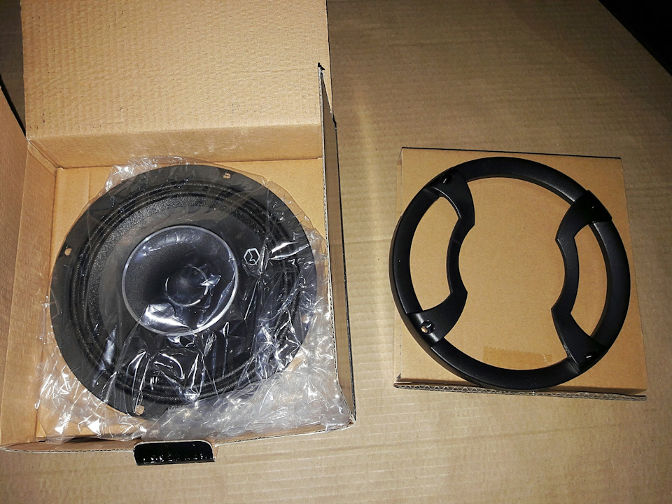

Поставил слегка получше музычку :
Фронт — эстрада URAL AS-DB165MT (были 13 PIONEER TS-1339R)
Мидрейндж + "рупор"
Диаметр, мм-165
Диапазон частот, ГЦ-150-20000
Максимальная мощность, Вт-300
Мощность номинальная, Вт-150
Сопротивление, Ом-4
Чувствительность, дБ-94
Звуковая катушка, дюймы-1,5
Вес магнитной системы, Oz-20
Тыл: PIONEER TS-A6903i
полку пока решил не выкидывать, а их цепануть на усилитель😃

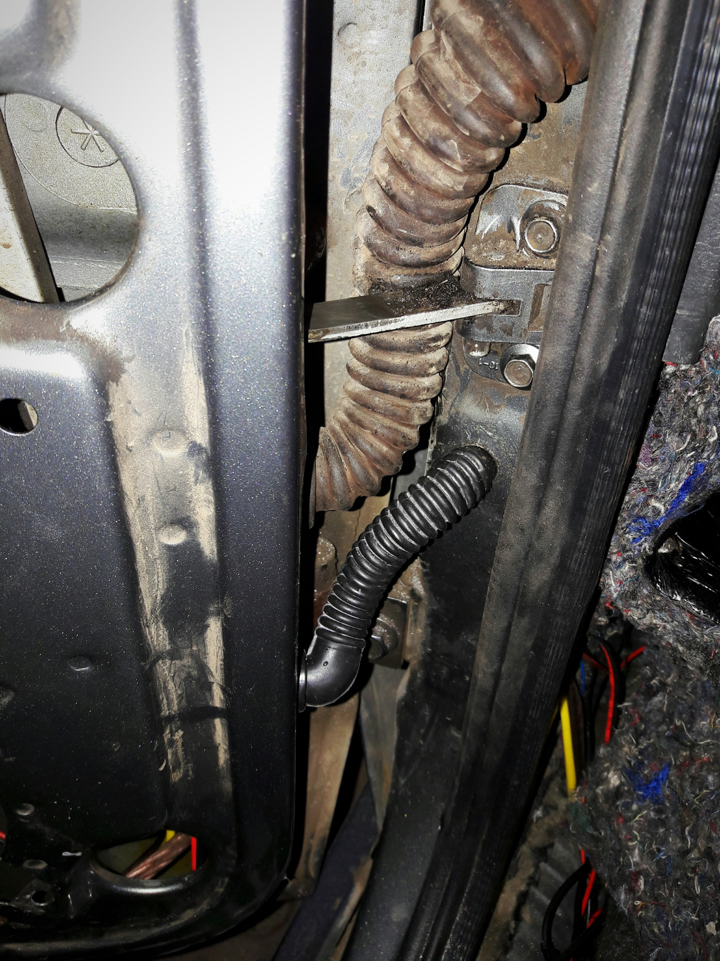

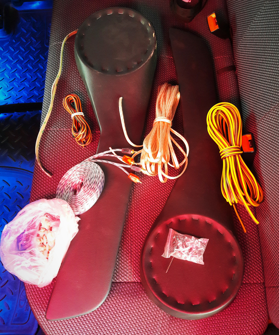

Для акустических проводов сверлил дырки в стойке и двери и просунул через гофру, так как через заводскую просунуть бесполезно, в стойке перегородка, максимум тоненький провод пролазил 😁
Рупора цепанул от магнитолы.
Тянул две протяжки, на случай если захочется еще пару динамиков цепануть😃

Подиумы 1500р
Провода и остальная мелочь 3500р

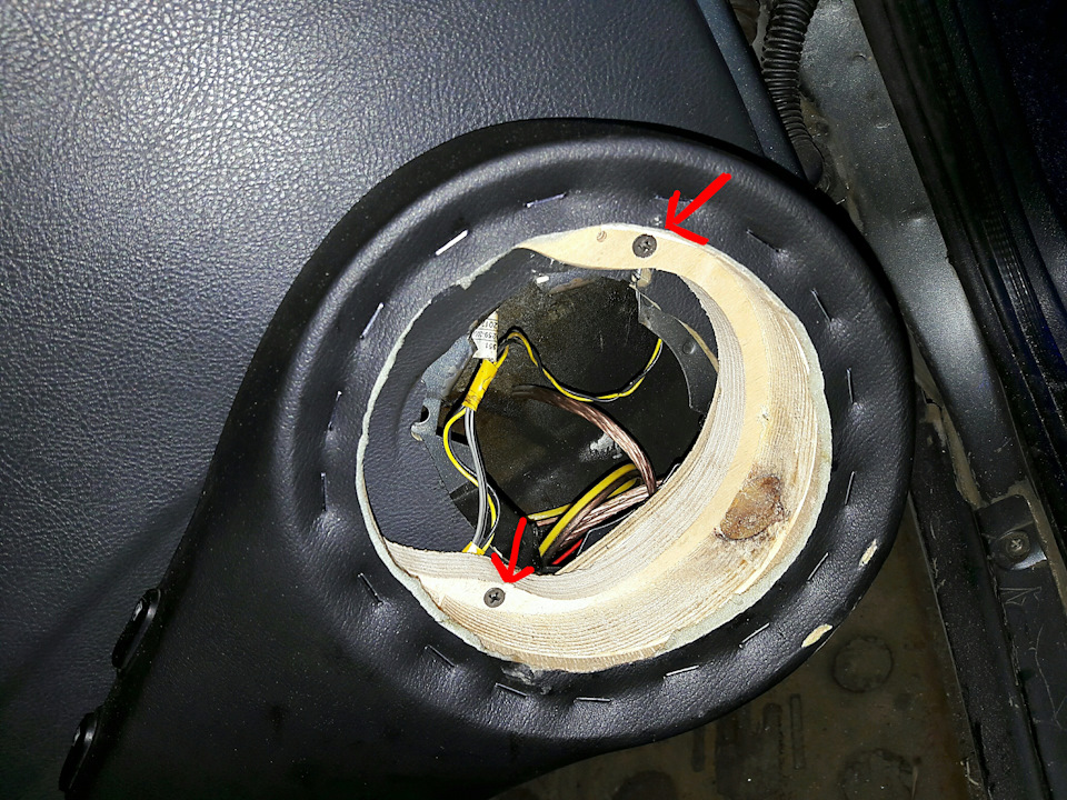

гениально, блин. Вот 2 года езжу с подиумами вроде твоих и периодически болты подтягиваю. Но никак не мог придумать прикрутить их с обратной стороны!)
Спасибо за пример)
обшивки прикрути пистонами от газели, отвалятся от такой тяжести
Да не, портить пока не охото😃пока норм, а так у меня вот тут еще два шурупа прикручено к двери и прижимает обшивку 😃
трещит-то она по верхним краям, но решать тебе)
Аа, ну пока нормально )а так спасибо за совет 😃

От таза вроде какого-то, в автовазовском магазине подобрал😀
как гофра называется от чего она?
От чего гофры? Поделись как подлез дрелью к двери, чтобы дырку просверлить?
От таза вроде какого-то, в автовазовском магазине подобрал 😃
А дырку, ограничитель открутил дверь по максимуму окрыл и потихоньку сверлишь)
