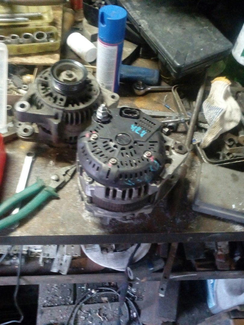

Всем привет!после первого раза, когда генератор я приколхозил абы как, лишь бы посмотреть работает ли оно вообще покатался примерно с неделю и поставил обратно родной.
Недавно решил все таки заморочиться и переварить крепления
И пока генератор не стоял на машине отнес его знакомому генераторщику.тот все проверил и сказал, что все в хорошем состоянии)

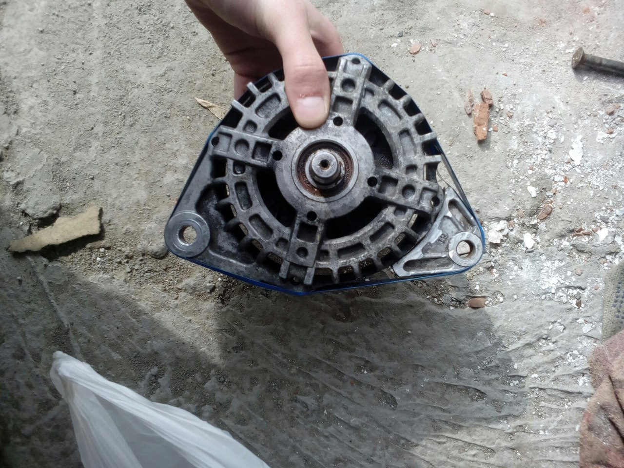

в общем, обрезал два уха которые были не нужны и примерив, приклеил на суперклей и обмотав изолентой выставил новое ухо как оно должно стоять

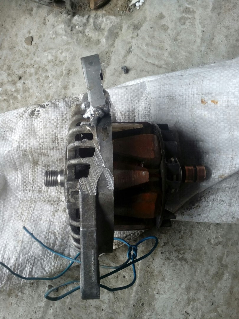

очень долго искал сварщика который согласился бы приварить все это дело, но шиномонтажники, которые варят аргоном отказывались, а в специализированных мастерских загибали ценник около 2к, что дороже самого генератора)
в итоге я все таки нашел сварщика, который за тысячу согласился приварить ухо, вечером ему отнес, а утром когда пришел забирать увидел это:D
В общем то, невооруженным взглядом видно прямоту рук сварщика, не знаю, может он думал, что я не замечу, но почему то он приварил именно так, заставил его переваривать бесплатно)

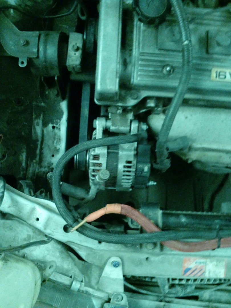

Ну и вид установленного генератора, все теперь стоит как родное, натягивается родным натяжителем)
Просадки однозначно стали меньше, но заметил странность в его работе, на холодную держит 14.4, но стоит поездить какое то время и вольтаж падает до 13.7-13.8, на родном конечно тоже наблюдал такое, но там падение было до 14.2, в общем, с этим предстоит еще разобраться)
напряжение падает, так как срабатывает термокомпенсация, при нагреве реле регулятор понижает напряжение, у всех так
я к тому это написал, что родной генератор меньше понижал вольтаж)
