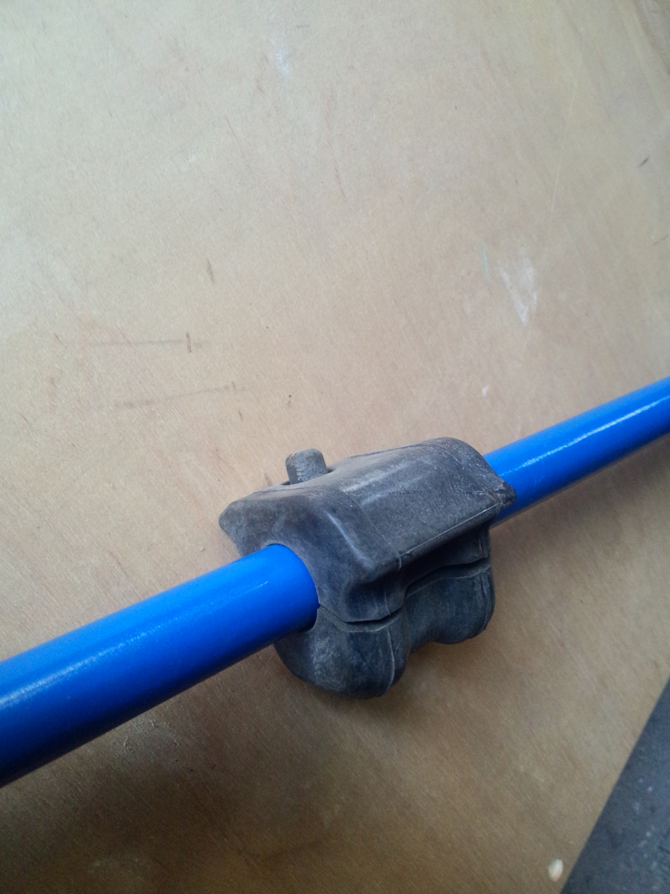

Прут от чего? Сталь пружинная?
Стальной прутСт20
Думаю надо было стаб от чего нибудь взять отпилить.от сталь 20 эффект торсиона наверно не будет
Сделал из того что было.На тот момент это было лучше чем просто кусок трубы.
Разница есть с ним или без него?
Здравствуйте.Особой разницы не заметил
Здравствуйте, спасибо за комментарий!
Это цельнометаллический прут, или толстостенная труба ?
Цельнометаллический прут
Трата времени, 1000р стоит
Дело не в потраченном времени. А в самом процессе изготовления.
Красавчик! Руки откуда надо растут). А резинка как то не очень смотрится. С 140го не пробовал?
Да что-то не подумал. Попробую поискать. Спасибо
Patron PSE2447 Втулка стабилизатора брал на экзисте
Резинку на стабе, подскажи номер ? )))
Подбирал что бы внутрений диаметр был 21мм
В итоге какую подобрал то ? Кинь номер резинки.
Спасибо )
Пожалуйста
Молорик, я раньше тоже хотел сделать, но инфы не находил. А сейчас приедет балка от Z-ки с ЗДТ т.к. барабаны, колодки стёрты, сайленты надорваны.
Цена родного с болтами 1000-1500, не стоит он таких усилий
Была возможность сделать.
Так держать! Сам процесс важен. Купить конечно проще, но самому сделать это высший пилотаж!
ИМХО проще готовый взять . Не такие уж они и дорогие . А встают от алиона, премио, ранс, аллекс, королла .
