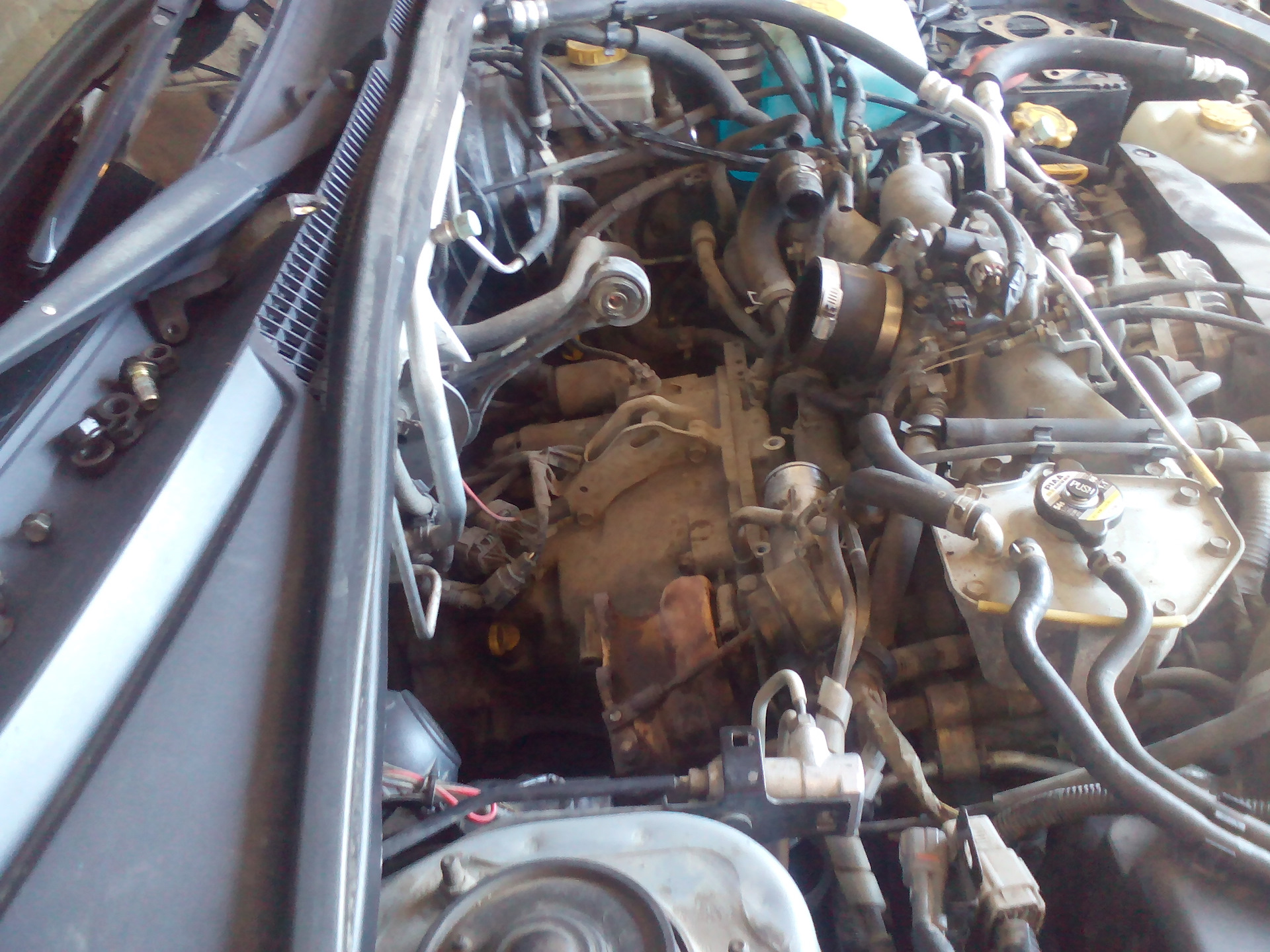

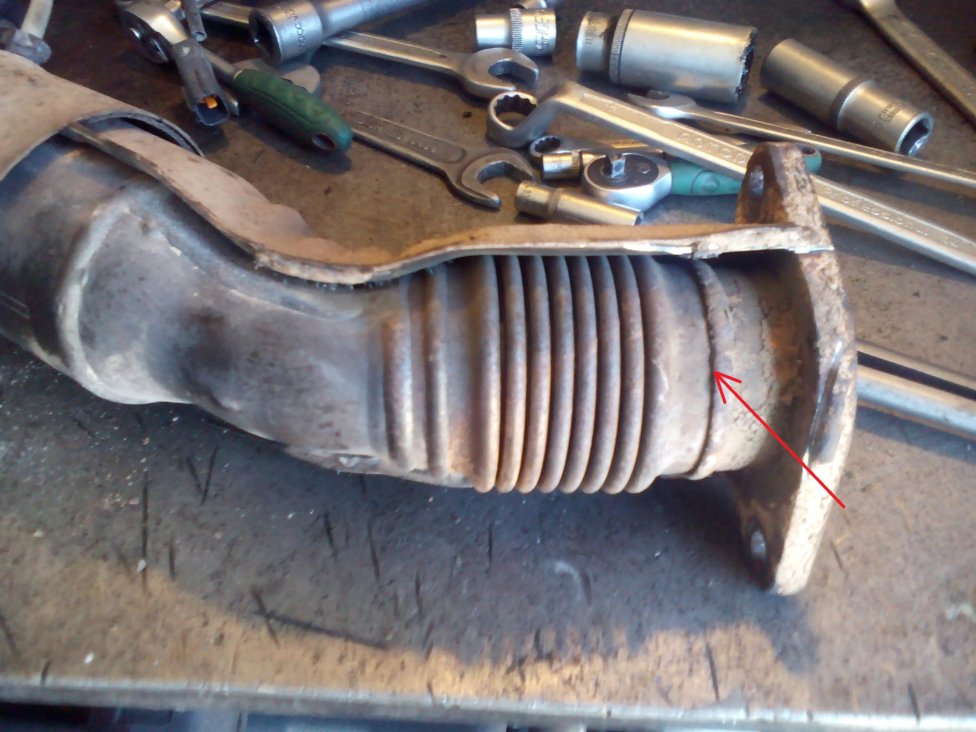

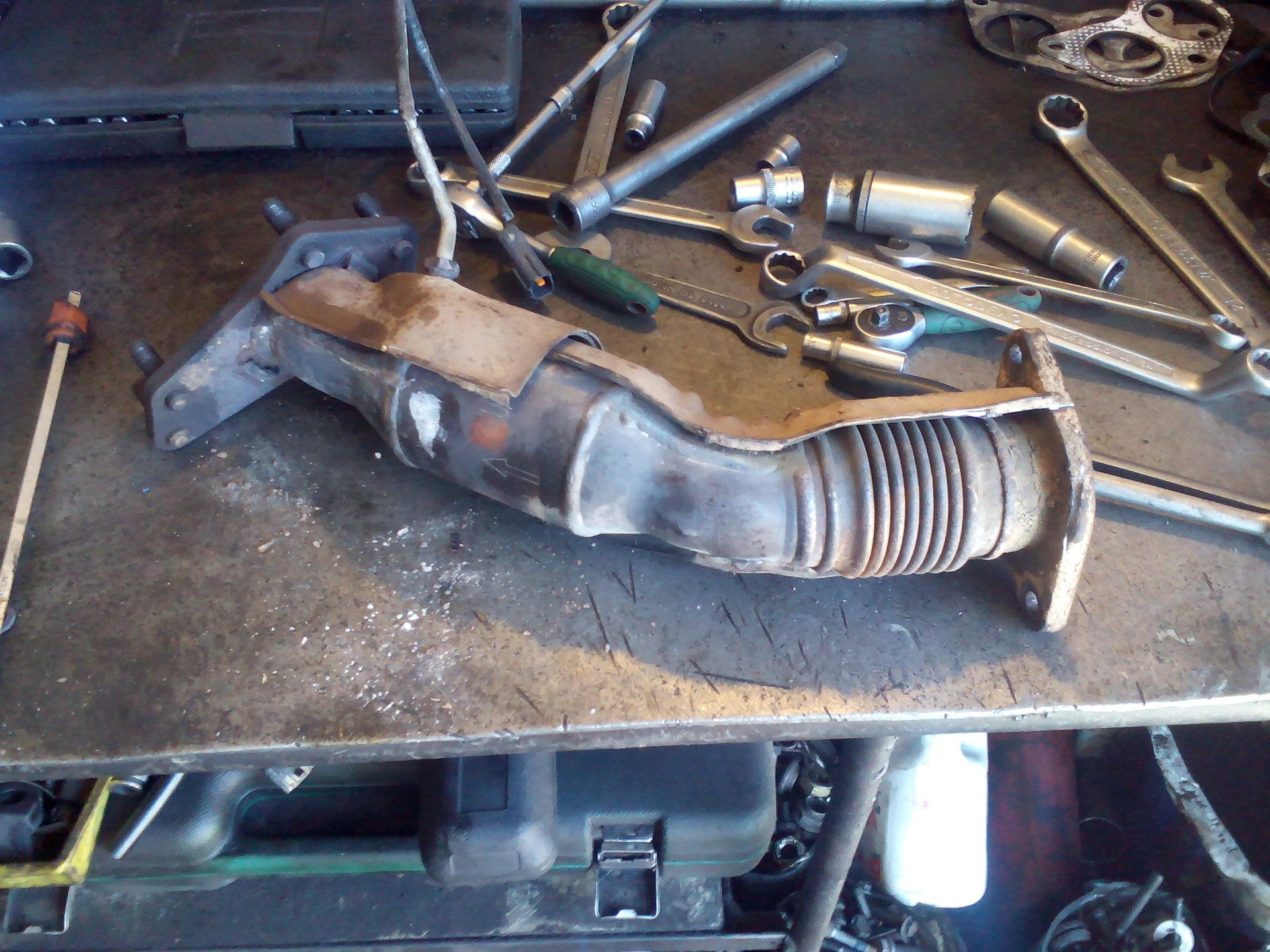

Долго не мог понять где сечет выхлоп, на холодную было отчетливо слышно, а на горячую становилось тише, но запах все равно присутствовал.Оказалась виной тому гофра, которая стоит на аппайпе, но т.к. там все закрыто кожухами, то сразу и не поймешь.

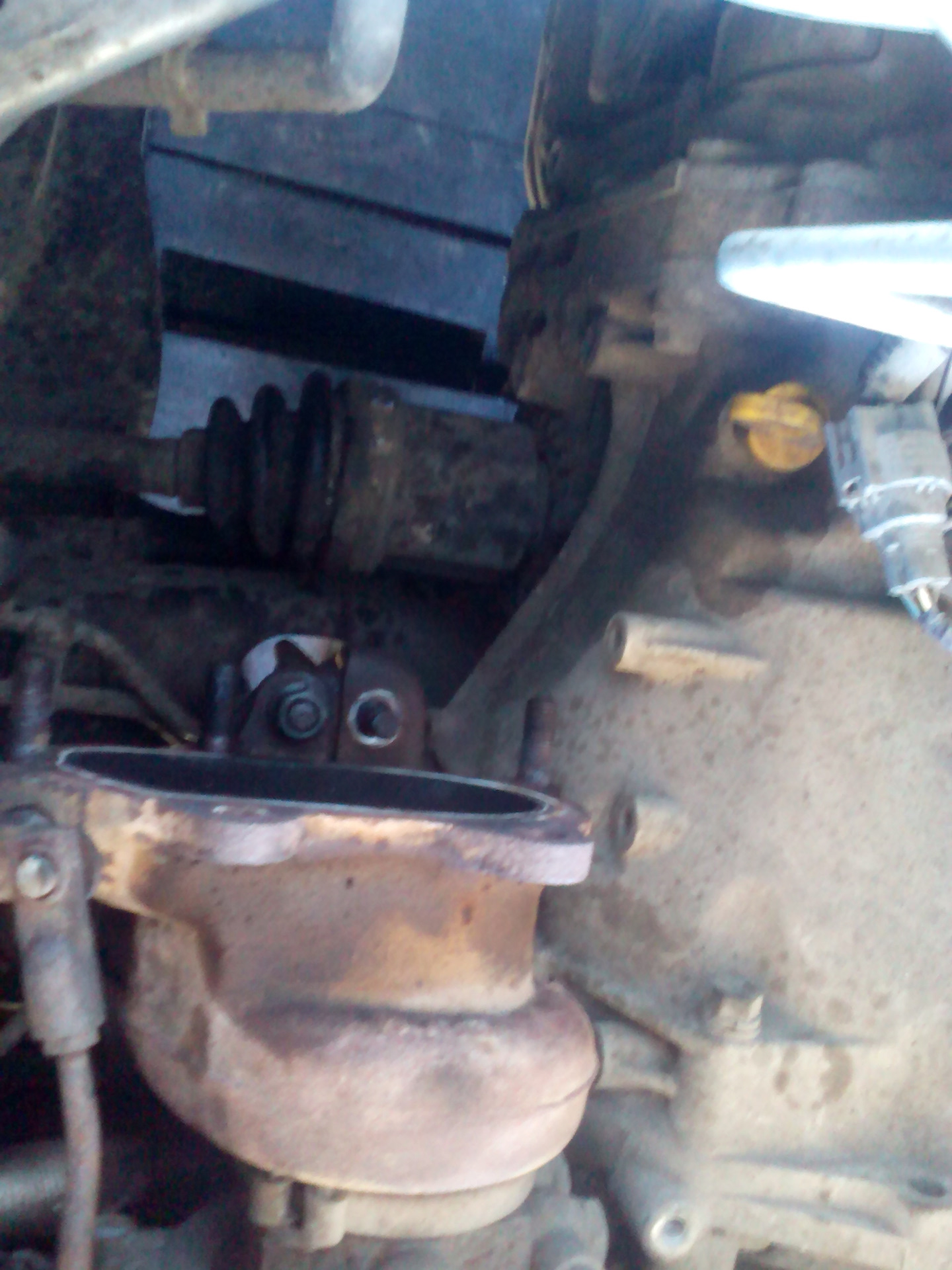

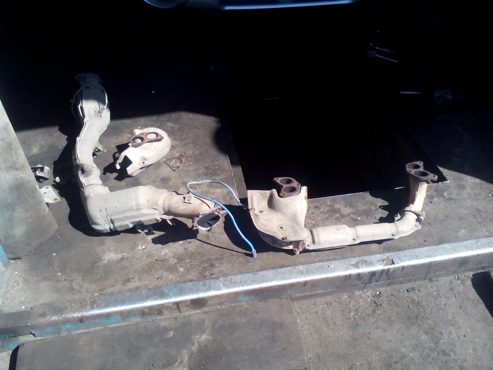

В итоге сняли коллектор и даунпайп.Из-за двух гаек, которые находятся под фланцем приходится его снимать
Далее, чтобы не откручивать маслоподачу и не снимать патрубки охлаждения, открутили верхнее крепление коробки к кузову и правую подушку двигателя, приподняли его.В таком варианте аппайп можно снять через низ.
Нижний фланец полностью отвалился ровно по сварочному шву, проварили, на новых прокладках все собрали.Теперь все тихо и соответственно машинка веселее поехала.
Для сравнения:на jdm стоит гофра наверху, на том месте, где на евро стоит доп катализатор-сетка.Сама гофра на два кольца у нас короче, где-то примерно на 1 см, это к сведению, если кто-то будет подбирать новую.

В аппайпе есть кат?
Там в бочонке металлическая сетка стоит
Сетка в виде сот, это кат?
Кат керамический же, а там какая та многослойная металлическая сетка.Причем на JDM ее нет, там на месте этого бочонка стоит гофра
Ты ее не стал сетку убирать?
Нет, у меня все на месте стоит

Болячка. но лечится.у самого гофра прогорела. поменял.полет нормальный
крепление коробки не откручивали и кулер на месте оставался
без снятия кулера защитный кожух турбины не снять, вернее открутить можно, но изъять его оттуда никак
если стандартный кулер все снимается, просто не все варианты испробовали)
Часа за 3 управились.Менять на другой по мне так смысла нет

Дружище, а когда сняли все это дело, турбина на чем висела то? Ее же ничто не держит тогда.
Самому лезть на днях туда и думаю про турбу
Трубки охлаждения, маслоподачи и на самке.Просто посоветовали маслоподачу не трогать, чтобы потом там масло не сопливило
