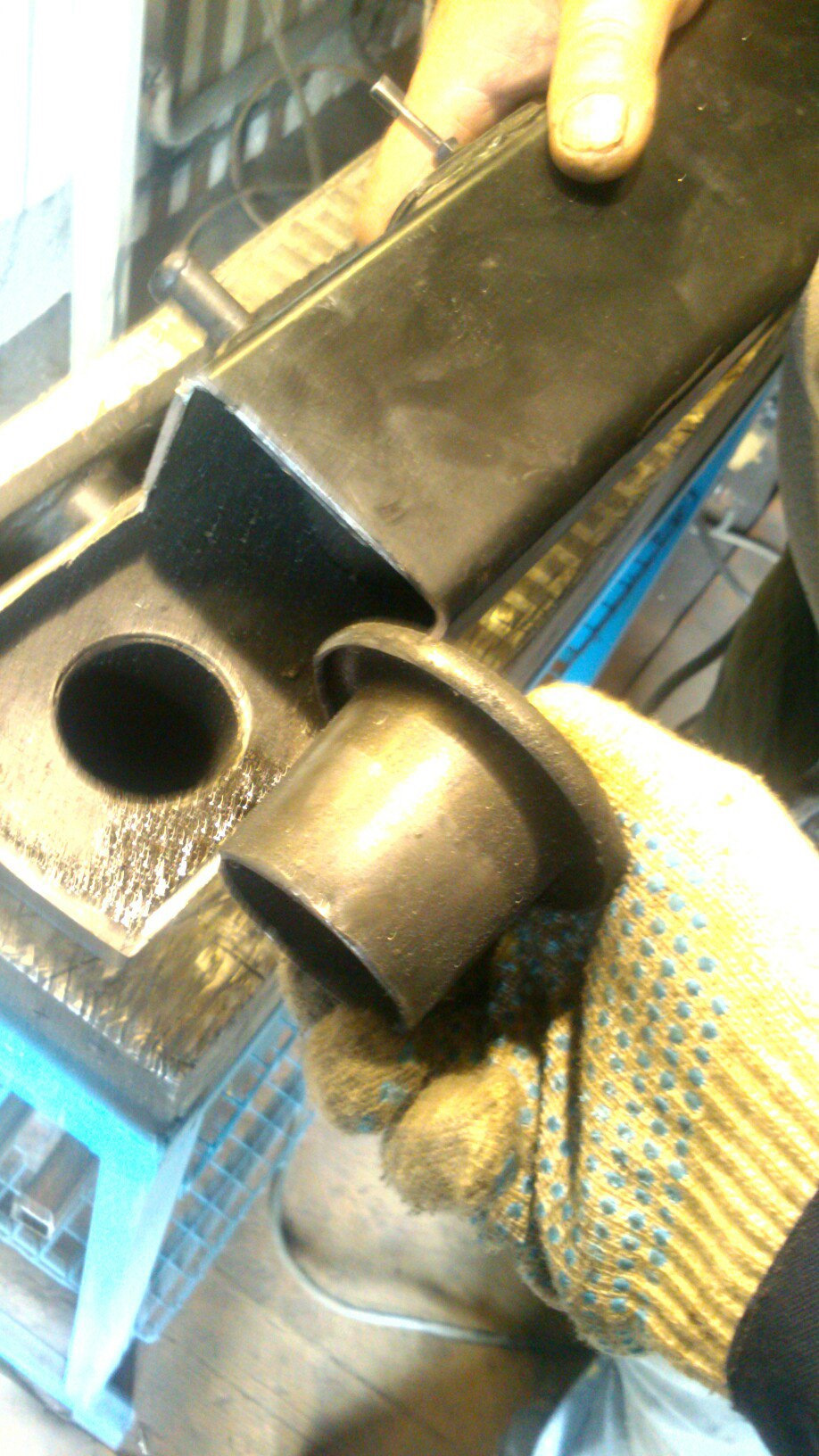

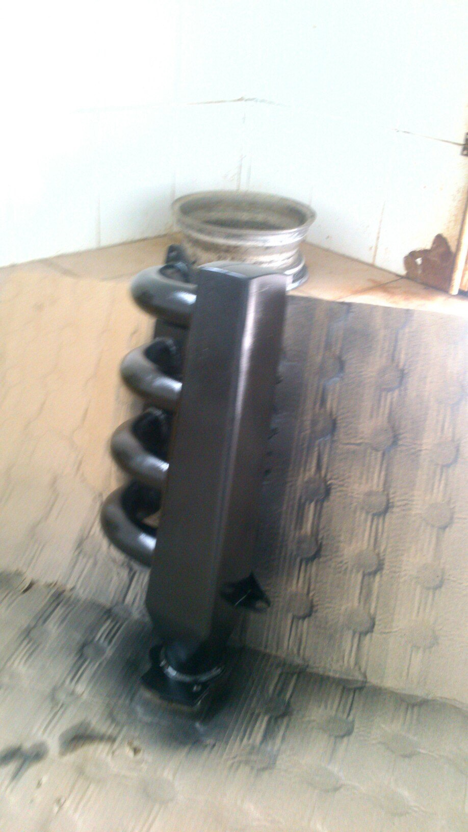

Сегодня 17,02,17г я отправился на работу, денег зарабатывать. А в сервисе где стоит машина и куда вчера привезли готовый двигатель, с утра начали его устанавливать в тазик. Примерно в 11,30 звонок от друга evil199 —
у тебя во впускном коллекторе дудка отвалилась :D
— Яш такой как так.
— Ну он говорит болтается там.
— У меня ступор.
— Я. Чё делать?

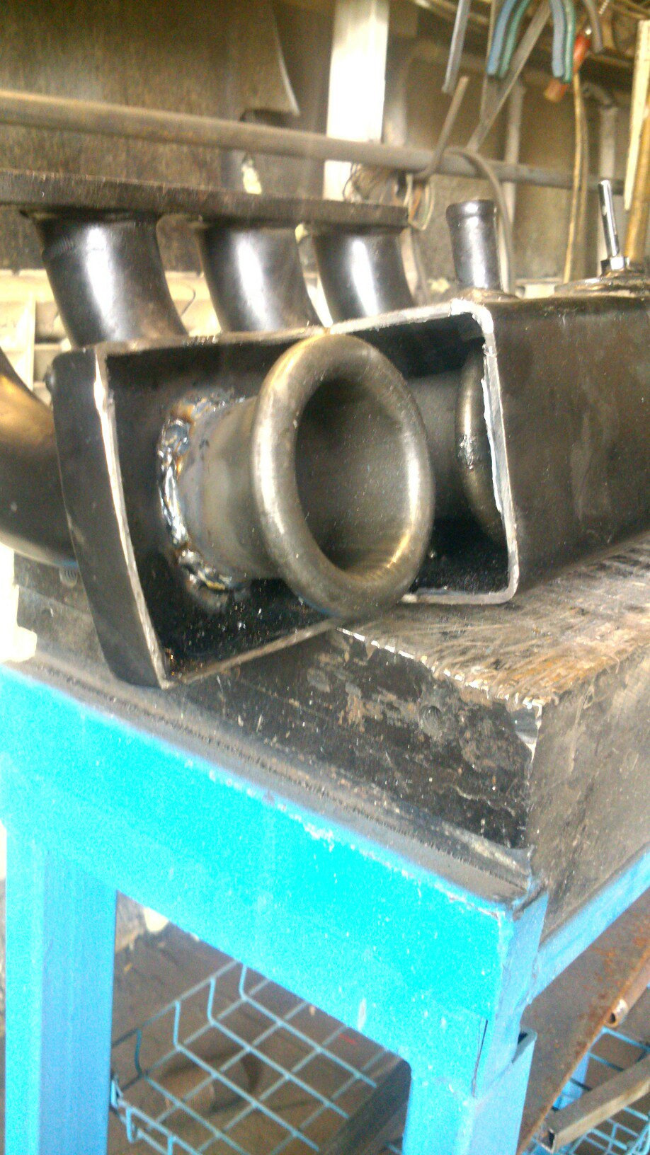

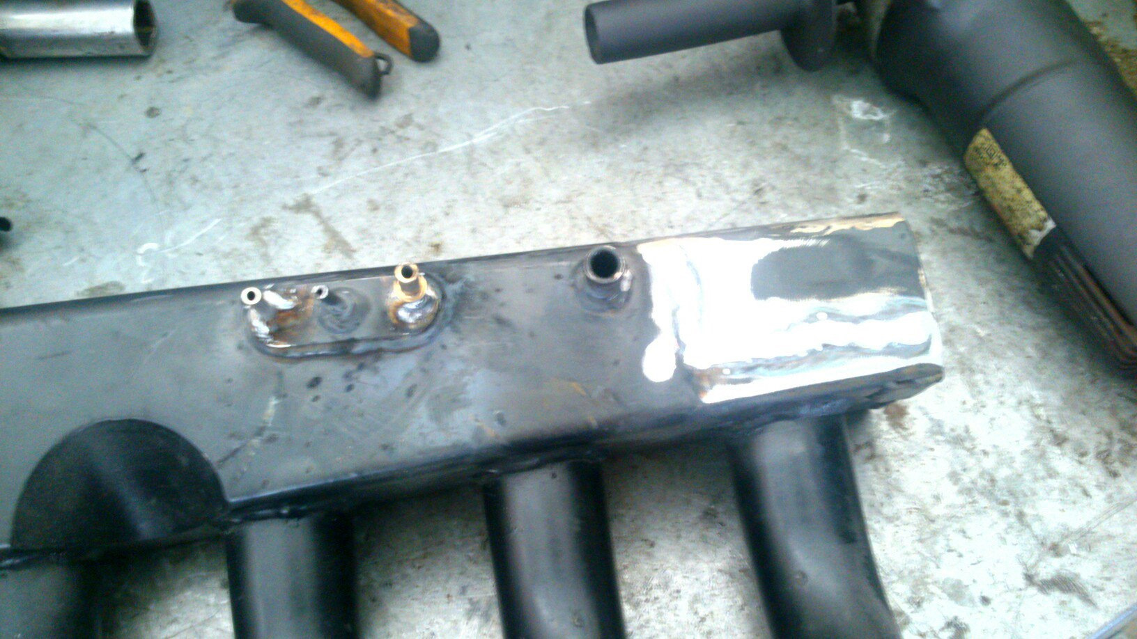

-Он. Давай распилим его и заварим.
— я . да давай чё там, заодно говорю круто былоб штуцеров добавить.

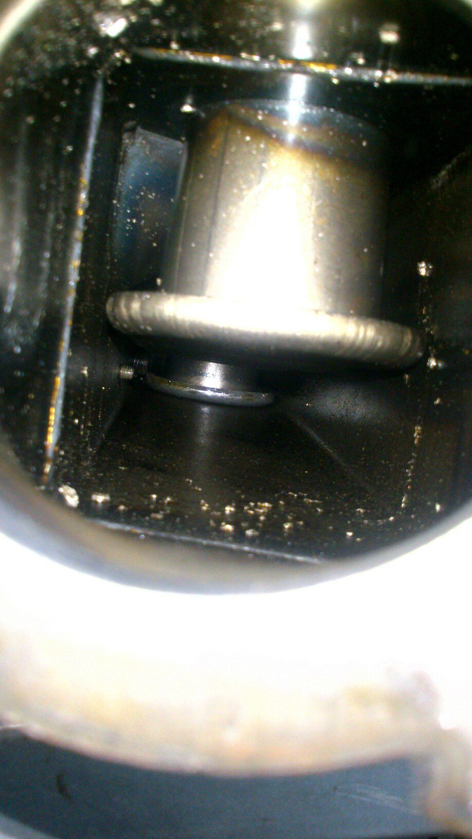

В общем спасли меня ребята как всегда :) даже фотографировали по моей просьбе.
И тут вопрос с чего оно сделано и как держаться то должно было?
Даже покрасили :)
Ну вот как то так, чё за контора такая и чё её так пиарят если говнишко выпускают. Интересно как давно он отвалился.

Такой же ресивер, тоже болтается там
Болтается не вариант. Надо распиливать и приваривать. Ну или менять, только я не знаю на что.
Это же была изменяемая геометрия впуска — вы че натворили то?
Упростили конструкцию, с искоренением не нужного функциАнала.
У меня тоже такое было, только на формаше, когда вскрыл увиделт что дутки прихвачены сваркой, размер которой не больше спичечной головки а нормальный шов в пол круга был положен только со стороны дросселя где видно

Вставлены прост дудки в рога с усилием вбиты та и все
Очень похоже.
Не ну а чё. ну шов появился один.
Я такого еще не встречал)))) приварить забыли))))
Рядом такие же, ХЗ на чём они держатся.
Так разрезали бы его уже весь и проварили все, а то на суперклею походу
Ну делали без меня, я же на работе был. может бы и предложил бы так сделать.
