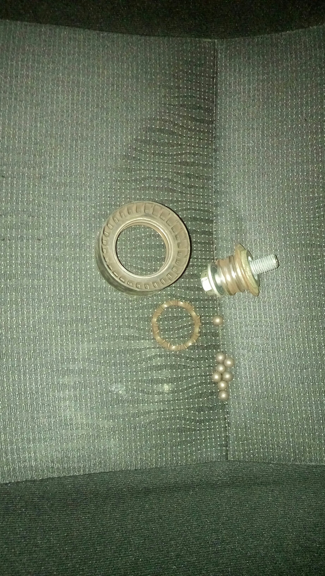

Недавно утром завел авто, и слышу звук какой то не приятный появился, открыл капот думал ролик генератора, смотрю все целое, думаю ну ладно вечером разбираться буду, вечером в итоге начал прислушиваться откуда звук, понял что где то внутри, открыл кожух и офигел, обводной ролик развалился…на следующий день съездил купил комплект Континенталь, и помпу ТЗА, начала менять и когда ролик открутили, он просто развалился, вот так судьба уберегла меня он больших затрат и седых волос)ремень кстати был еще в очень хорошем состоянии, у помпы был небольшой люфт но все равно поменял)

А каким был звук? Тоже появился в последние дни звук звонкий такой, увеличивающий с частотой оборотов, то есть, то нет шума. Подъезжал к мастерам, послушали, сказали вроде натяжной ролик генератора.
Что за ролик стоял и какой пробег на нем?
Заводской, не знаю какой, пробег был 59700
