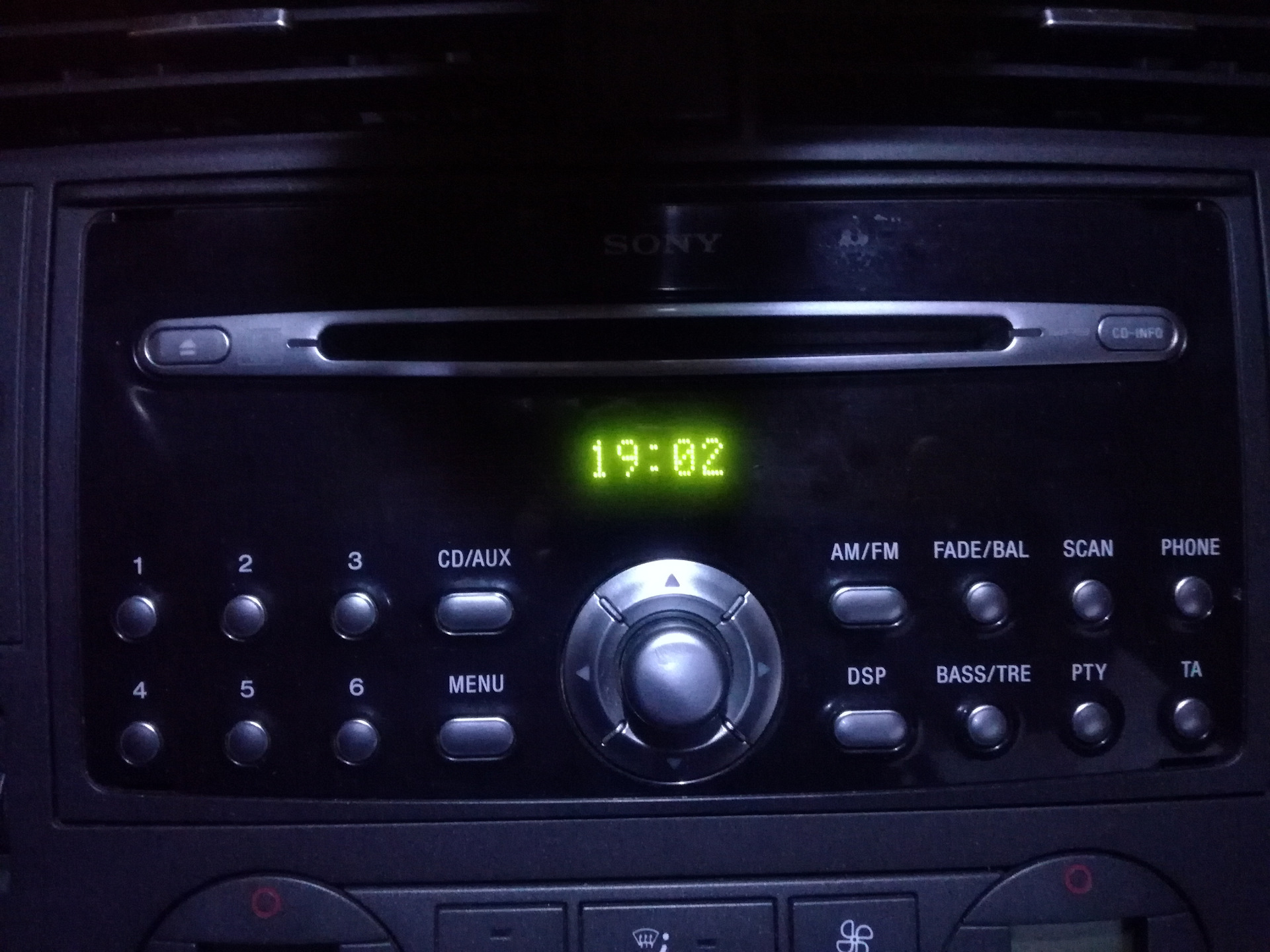

Не подскажите марку этого аппарата, на форд ц макс 2004 год, стоит
Это магнитола Сони МР-3 квадрат. Модель С214/307.
Мьюзик Бокс с это магнитолой работает нормально.
Здравствуйте. Возник вопрос… А выход AUX будет вообще работать или вместо него будет всегда USB и про выход AUX можно будет забыть?
Вход AUX как работал так будет работать.
Бокс USB работает автономно, подключается в разъёме магнитолы к пинам СД чейнджера, AUX и питания.
