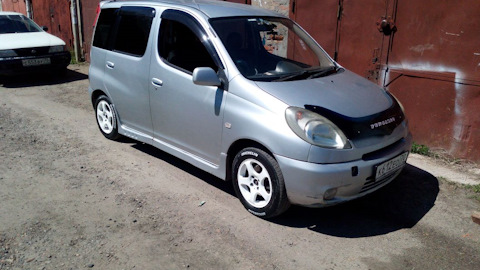

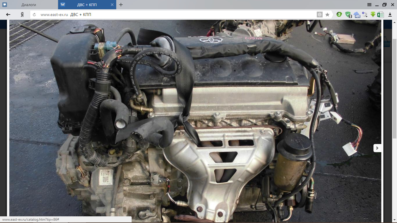

Такого красавца приобрели в замен нашего трупика:) состояние шикарное, пробег 44.5тысячи:)

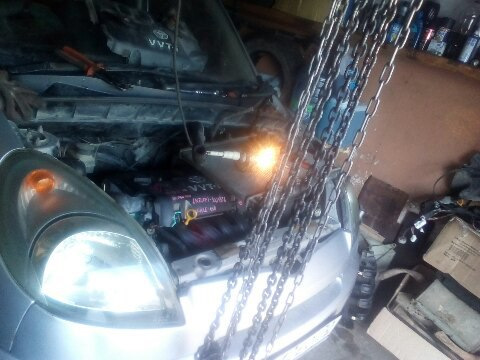

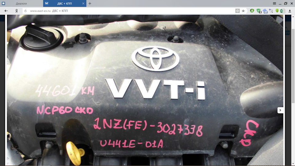

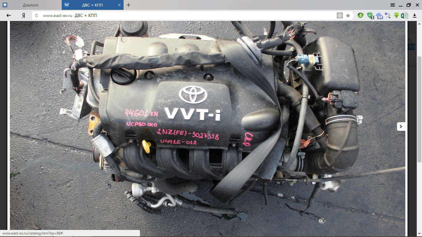

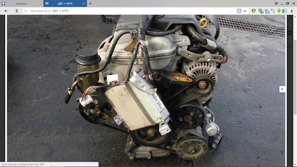

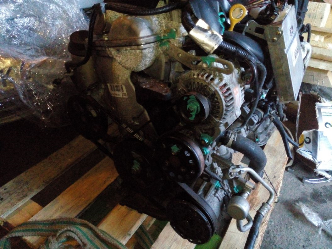

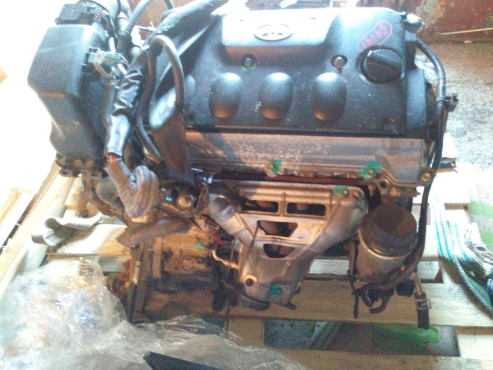

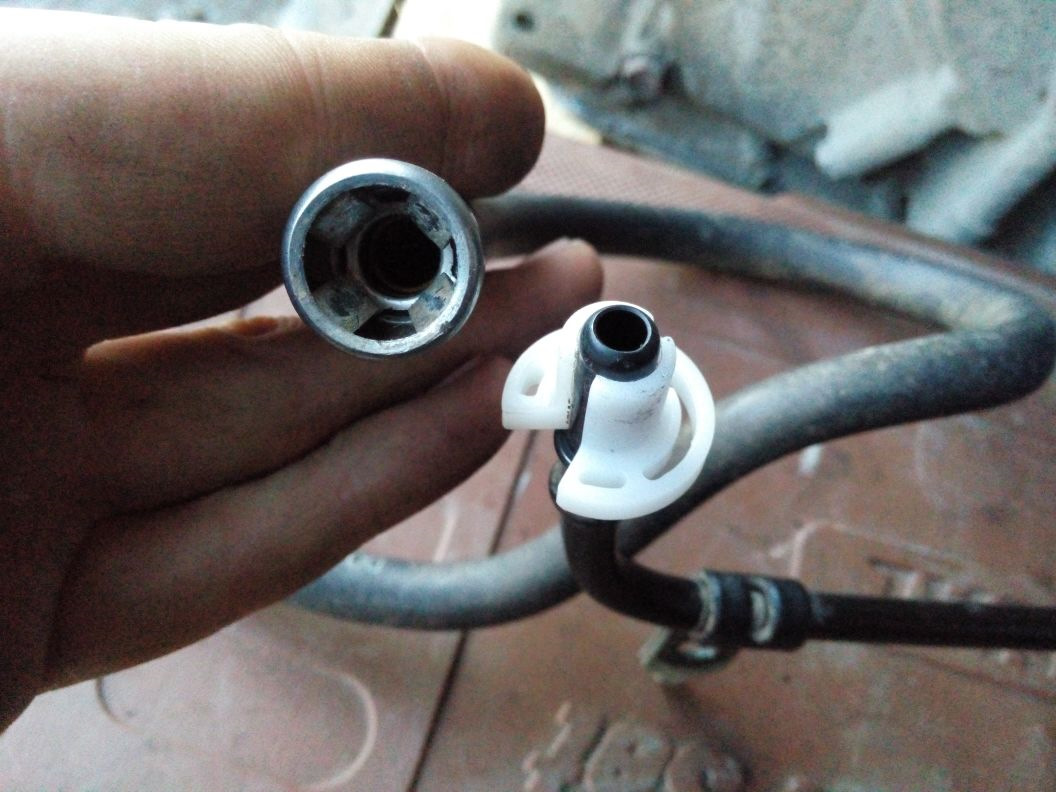

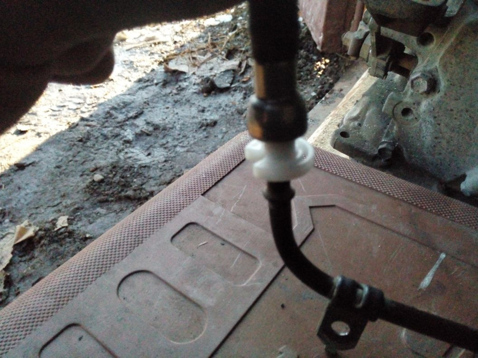

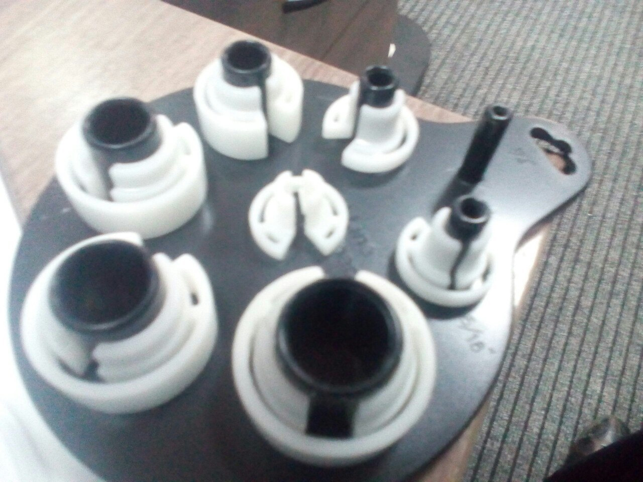

Мотор с Иста 2004года.Пришлось переставить с нашего мотора кондер и выпускной коллектор, так как он не подошел. Так же помучались с шлангом топливным.долго не могли снять, пока я не воспользовался приспособой(на фото). Есть один очень важный момент. Внимательно проверяйте это соединение после снятия. Есть большая доля вероятности не до конца воткнуть защелку, из за чего при запуске\движении трубка может соскочить и залить всю подкапотку бензином, как получилось у нас. Моторчик прям шепчет.Динамика увеличилась раза в полтора точно, а из выхлопной трубы теперь запах пара:)

С обновкой. Теперь под капотом как у молодого
Спасибо:) теперь там чистота и наполированая крышка:D
Поздравляю с обновкой.
Благодарю)
Сьемнички интересные! Парт номера сьемников нету случайно?
У меня в магазине есть:) только для наших авто нужно чуть подточить их
Спасибо!
Лайфхак :))
Шприц на 3 кубика

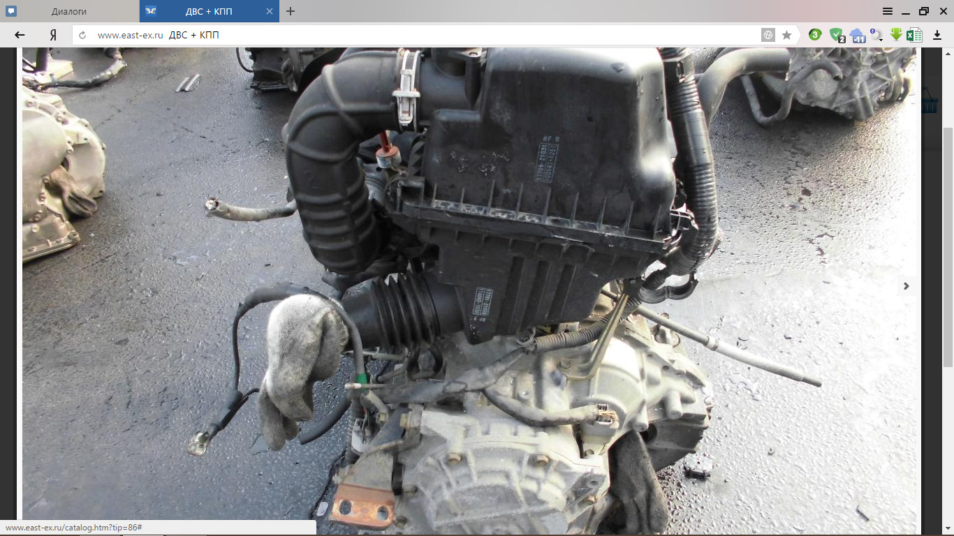

почем вышел?долго искал?где покупал?
Есть связи с оптовиками) на тот момент в 34встал вместе с КПП.собственно комплектация на фото)
норм цена с кпп
Угу…МАФ, лямбда, навесное…все при нем)
