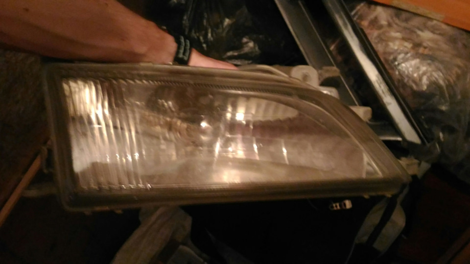

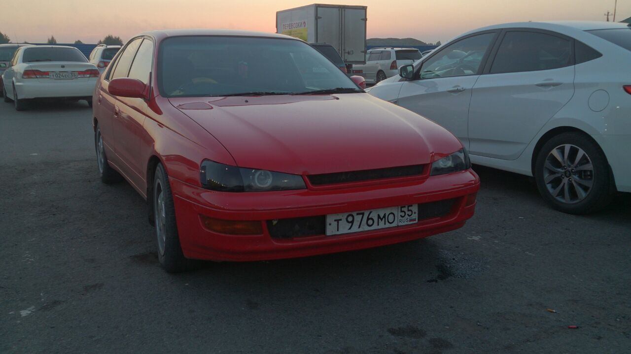

В этой записи www.drive2.ru/l/459388328664393412/ я писал про колхозинг правой фары. Судя по лайкам вы оценили мою работу и вот буквально вчера я закончил с левой фарой . Кто не догадался эти отражатели HELLA были извлечены из фар лады калина производство "киржач автосвет" есть отличия от бош www.drive2.ru/o/b/1905732
. (теперь у меня тойота калина) ))))) Внимание. Собирал все на рефленых фарах който а стекло поставил от хрусталя който, отражатель разный но внутрянка одинаковая. видео и фото были сняты для ребят с нашей группы КАЛДИНОФРУДЕРОВ .RU.KZ.RB
Подробностей не будет .(спашивайте отвечу)
Осталось подключить корректоры, сделать косу для подключения к родной проводке чтобы не резать свою проводку с добавлением реле для того чтобы при включении дальнего не тух ближний и тем самым разгрузить гитару . все же теперь на дальнем будет 220Watt света)))) а это в два раза больше чем заложили инжинеры в эту цепь.
Еще нужно всё настроить и купить хорошие лампы Н7 . Выводы делать рано, нужно сравнить с другими фарами например с новым хвалёным дэпо, покатать по трассе в режимах дождь и.т.п

Шикарно! У самого давно сидит мысля подобная правда никак смелости не хватает. Только почему то думал разбирать на донора приоровские фары. Поподробнее бы как то если можно. У меня сейчас стоят китайские рифленки. Под оригинал, свет даже с хорошими лампами г…о унылое особенно в сырую погоду.

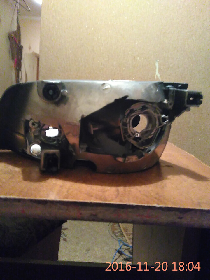

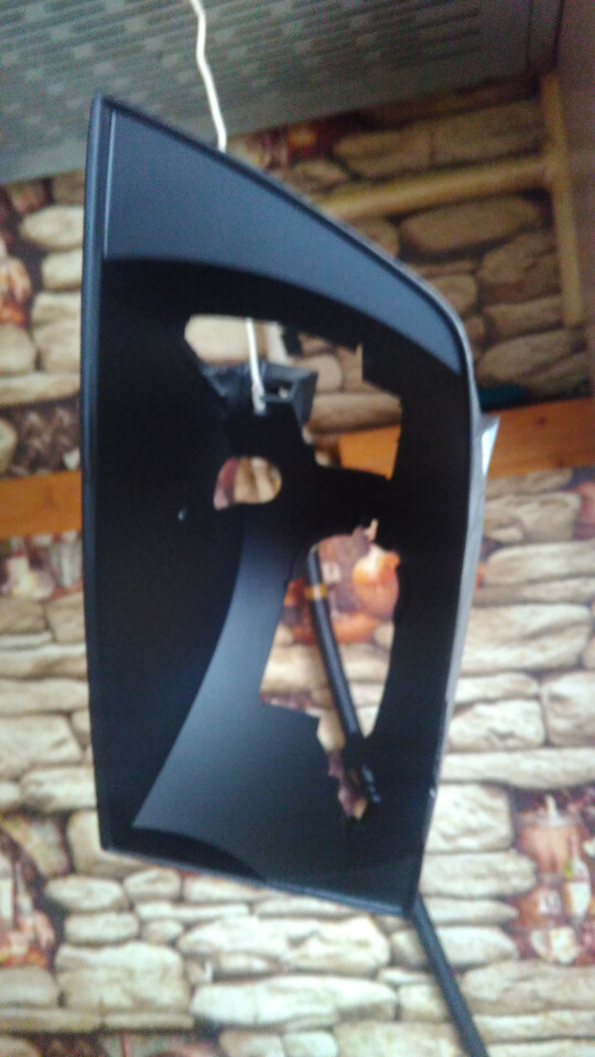

Приоровские отражатели по моему идут с сильным смещением. Один из них сильно утоплен да и отражатель дальнего света больше чем на калине. Могу ошибаться пишу по воспоминаниям. Фары тойота должны быть обязательно с прозрачным стеклом! Световой пучок формируется отражателем. А на реыленках стеклом. Поподробнее описать процесс не могу, не хватает мозга, руки золотые а вот с образованием бяда 🤣. Отражатель калины старался посадить как можно глубже, чтобы меньше грелось стекло. Примерил, нажевил и побежал проверять на машине. Без стекла. Проверял чтобы потдавалась регулеровкам. Когда не попадал в диапазон то то коректирывал крепёж отражателя. Я вставил калиновский отражатель в калиновский. Так немного эстетичнее, но геморойнее. Можно попробывать вставить просто калиновский в наш корпус. Из инструментов понадобилась, болгарка маленькая, шуруповерт, сверла, пояльник.

Ага, интересно. Вся загвоздка в том, что отверстие под лампу сзади посередине фары.
Да ладно, что сложного — новых дырок наковырять…
Немного фантазии, паяльник и заглушки из сантехнического отдела) и все сойдется, главное чтоб спереди приемлемо выглядело и светило качественно.

Красавчик, зачетно смотрится!
Спасибо! Надо ещё дизайнерское реснички сделать и будет огонь))))

Здравствуйте. А можно фото обратной стороны фары, т.е.где вставляются лампы? да и еще, а как крепиться отражатель от лады внутри фары, к отражателю родной фары?

Привет! Круто очень получилось. Сам уже голову сломал как улучшить свет. А ФАРЫ КАЛИНА-800р это целиком или только отражатели?
Да целиком. Одну за 300р другую за 500.брал гиржач автосвет, бош немного отличаются. Загугли разницу бош и киржач.
