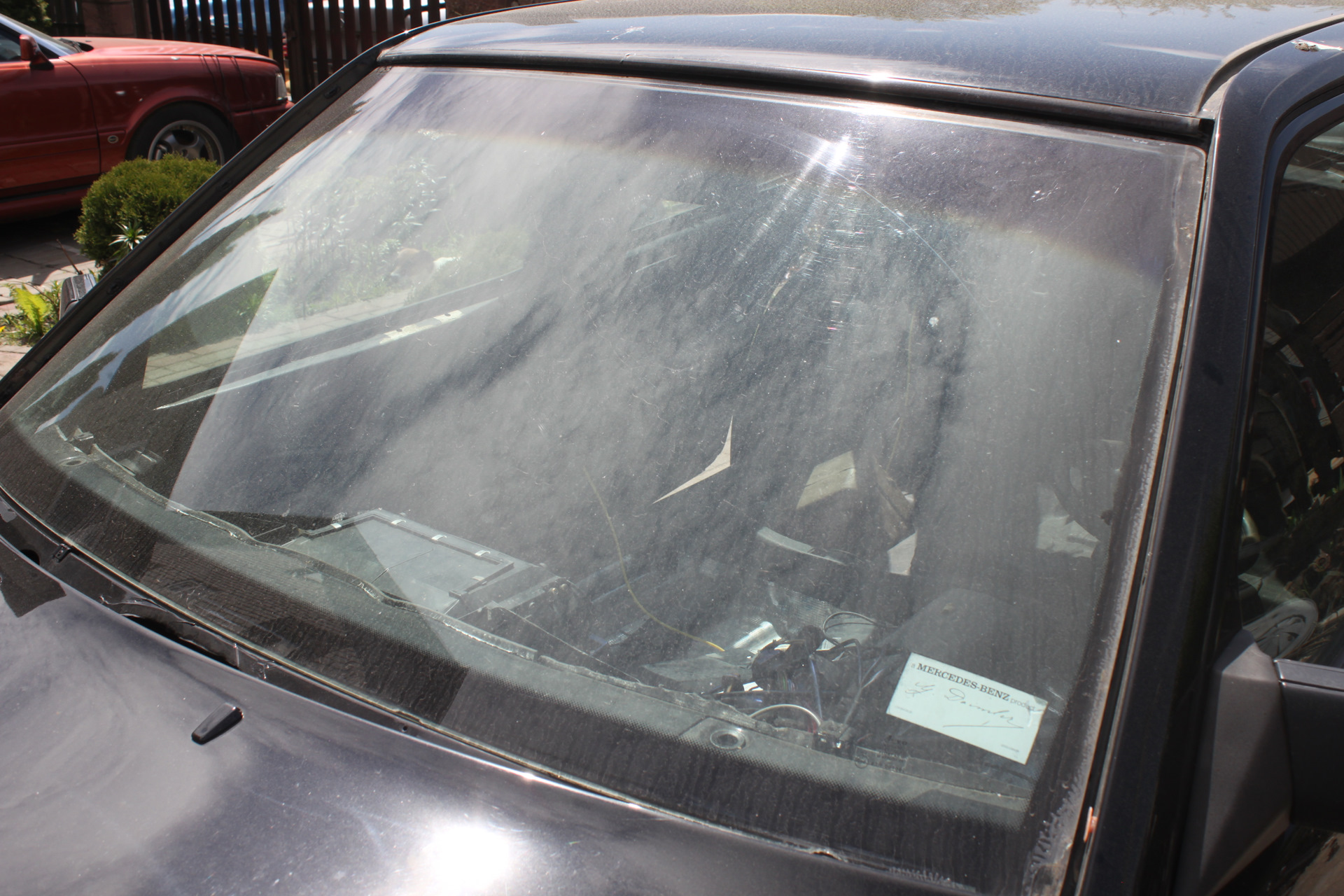

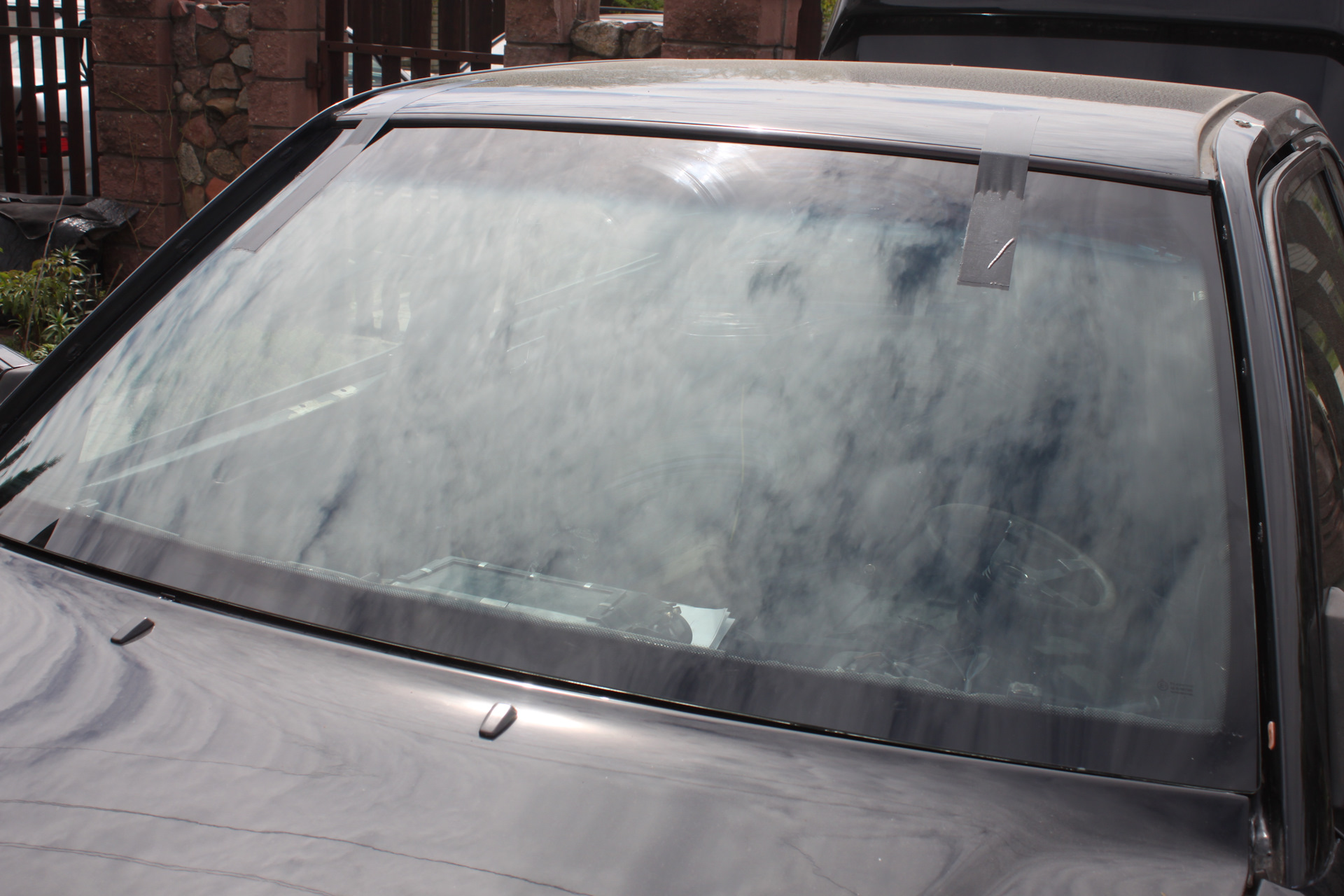

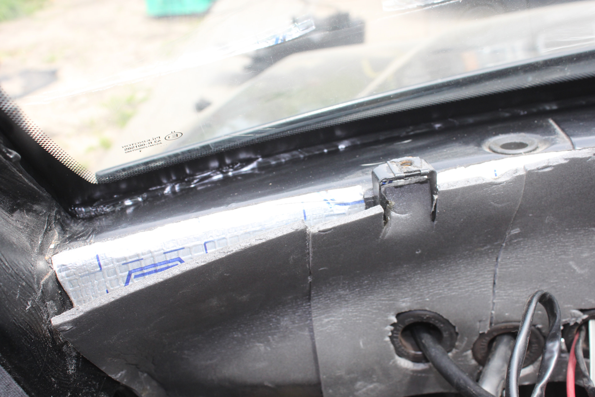

Свершилось.Новый, шикарный лобовик доехал до меня и, со скоростью сверхзвука, был установлен.
Прошло три недели с смомента как я решил купить и как оно установлено .А зависело от этого стекла многое. Дело в том что я не мог дособрать салон так как при каждом дожде вода попадала в салон и приходилось просушивать полик что бы не пустить такую работу насмарку. Теперь можно собирать дальше чем мы и займемся.
Собственно запечатлел весь процесс.

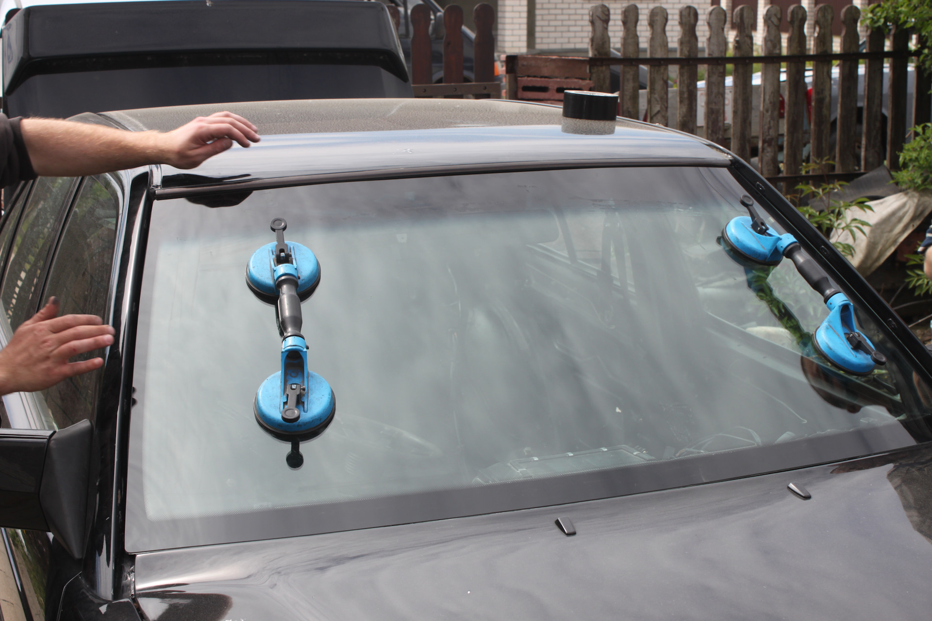

Заказывал по VIN машины.Выбило зеленое с синей полосой.Такое и купил.Странное дело что остальные стекла на машине были прозрачные, без тонировки.

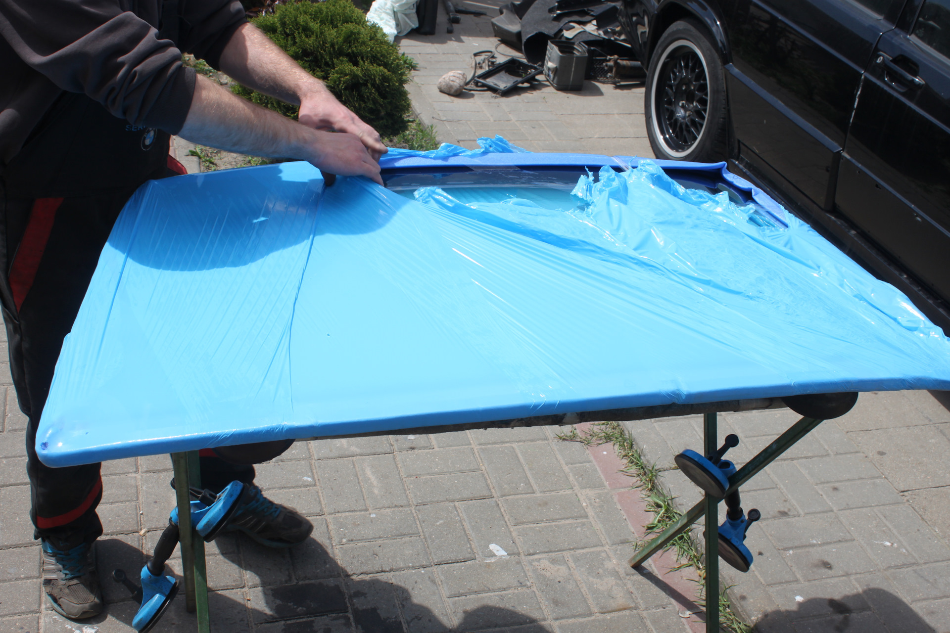

Клеили не на "липучку" а на стекольный клей. Как бы попрочнее ну и технологичнее)

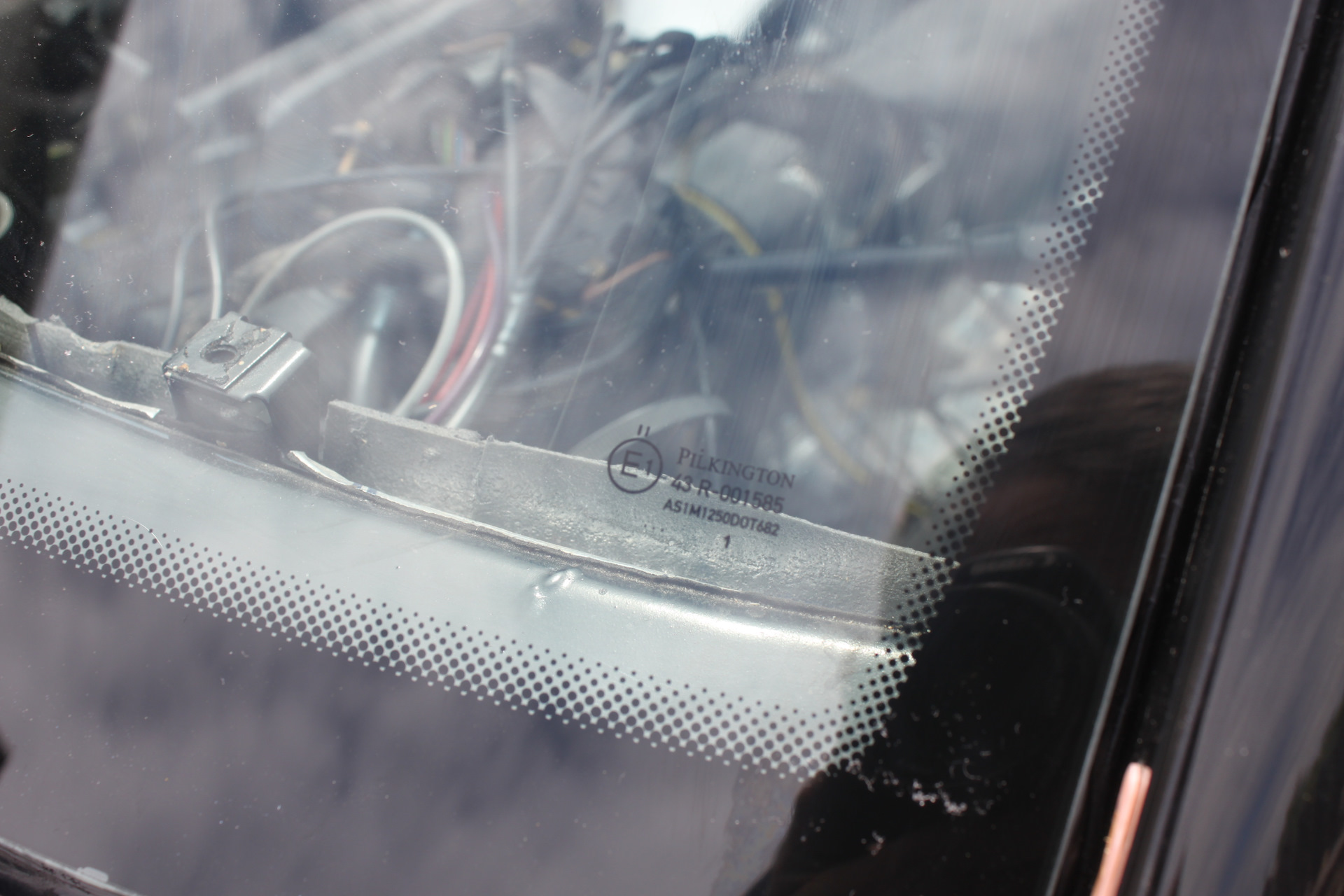

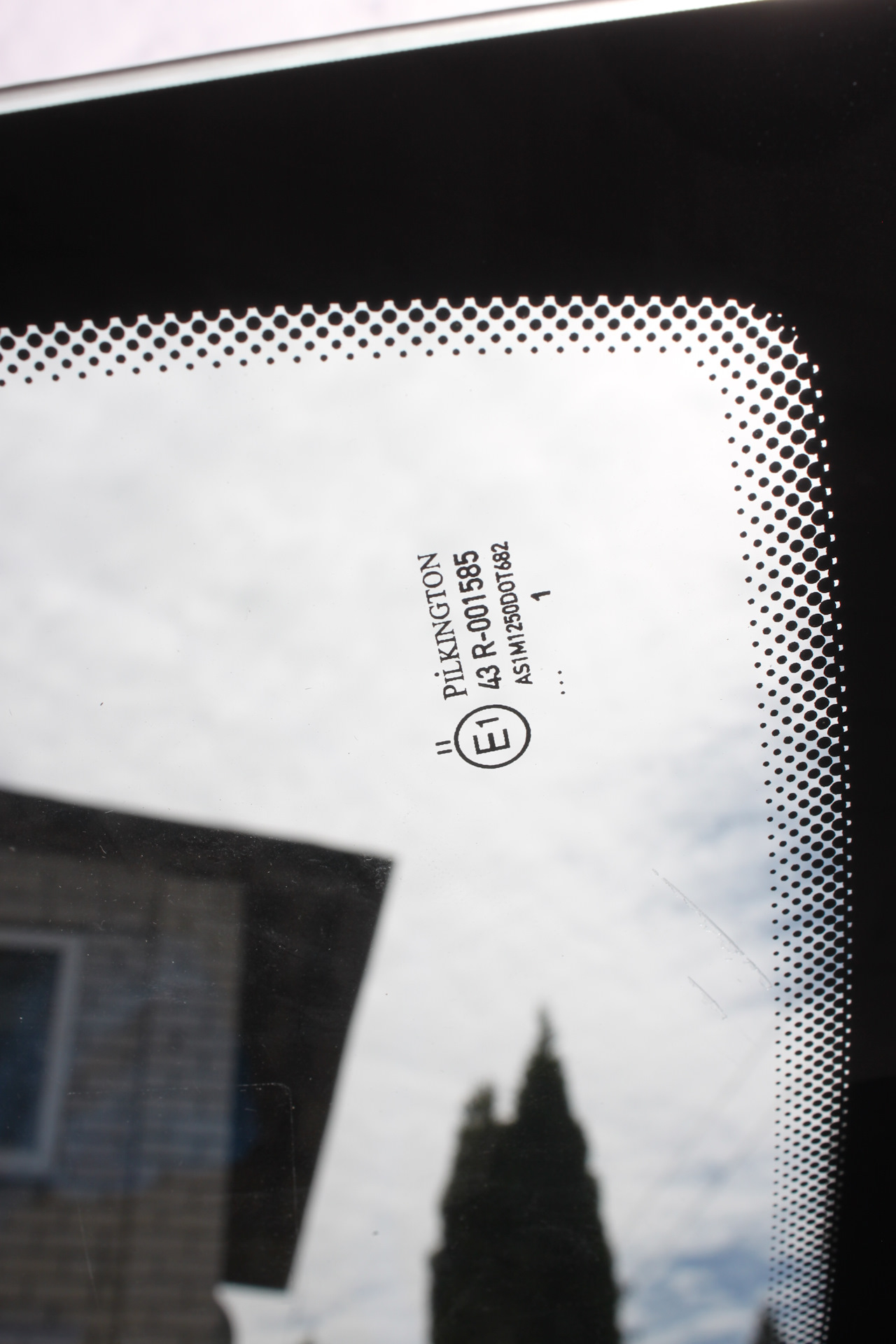

По осмотру стекла скажу следующее. Качество-не прикапаешься. По бликам очень ровное. По толщине замерил штангелем 1х1 оригинал.Торцы зашлифованы очень качественно.Армирующая пленка так же обрезана точно по краю.
Стекольщики похвалили что легло идеально не пришлось задирать или опускать углы как это нужно делать с XYG-ом или другими производителями. Ну а ценник с доставкой немного выше того же XYGа но это того стоит!
Такое же стекло ставил в прошлом году на Юлию и доволен как слон.Всем рекомендую. Если очень надо могу помочь с заказом и доставкой.

больная тема:) можно номерок для заказа? EPC не под рукой. Целую вечность готовлюсь к кузовному ремонту и стекло очень надо)
Пожалуйста.Я всегда стараюсь помочь другим и даю номера деталей в тексте.
Спасибо! 43R-001585 а наши поставщики не знают такого номера
Может у них Пилкингтон не Пилкингтон?
что www.emex.ru, что www.exist.ru не знают такого артикула. А если спрашивать у гугла 43r-001585Ю то порой даже на стекло от VAG группы ссылается) Ставим вопрос по другому, сколько оно новое у Вас стоит? и доставка до нас в целом виде наверно стоит космических денег:(

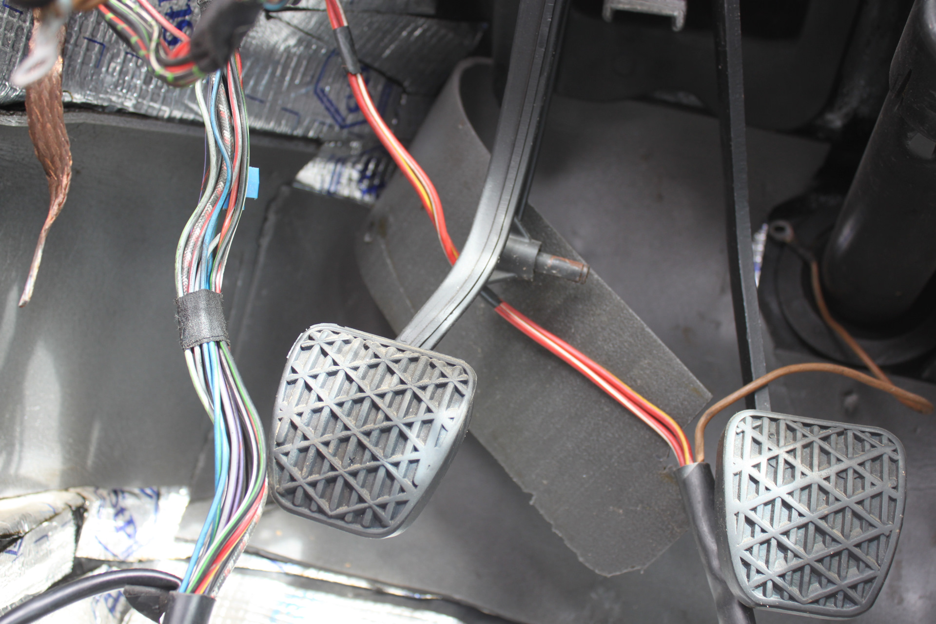

на педали сцепления балансирующей пружины не хватает
Спасибо за совет.Сейчас дособираю все поставлю.
