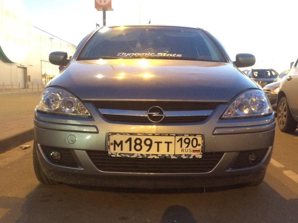

Получаем вот такой вид!
Казалось бы, всё, идем в салон!
Но не так все просто — продолжение следует…

Кайфовый бампер, искал себе по нормальной цене, так и не нашел, а что с зазорами под фарами?большиваты вроде бы.
artyomborodin97
У меня в базе их вообще не было.
У тебя тоже их не было?
ПТФ я поставил, а вот проводки к ним — нема…
не было, и по вину тоже. Все написано по списку, что там надо, я сам думал, что обойдется меньшей кровью…

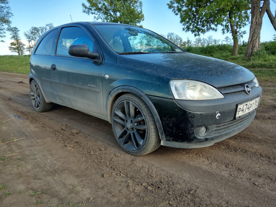

Заморочился конкретно.Как то сам занимался этой процедурой, вот только, я ставил туманки с калины, они свят отлично, но сколько гемора было, лучше бы я купил депо, и без заморочек поставил.И кстати у меня весела проводка на усилителе бампера, а вот кнопки не было, и датчик температуры стоит, хз что там немцы намутили.

Вот у меня стоят калино туманки, кстати одна запотела)))русский бош))))
