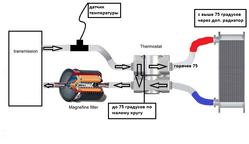

Термостата на акпп у вас нет что ли? Он открывается около 90гр
Вот как я контролирую температуру.
Вот какая (схема) доп радиатора на АКПП у меня установлена.
Стандартный догреватель, термостат я удалил с возможностью вернуть обратно.
На АКПП с термостатом недогрева не будет.
Это как бы аксиома.
Мысль у меня была при открытии большого контура охлаждения за счет "лишнего" радиатора будет "полка" в графике нагрева — но ничего подобного не обнаружил — нагревание равномерное во всем диапазоне рабочих температур — для меня это означает, что "переохлаждения" допрадиатор не дает.
