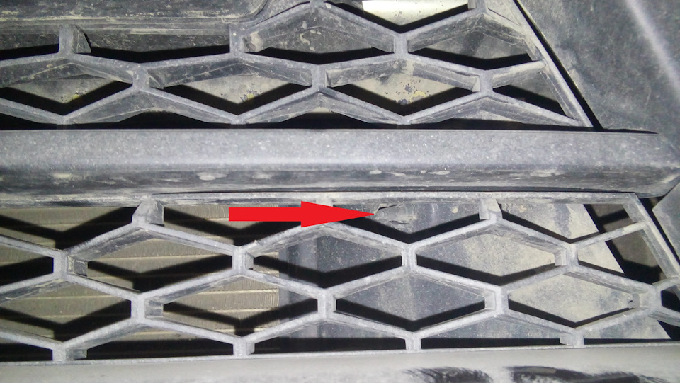

Собственно сама история: Как-то в одно морозное зимнее утро я обнаружил что мой датчик температуры окружающей среды "дал дубу" (сдох короче говоря) Особо не горевал, т.к. итак понятно что зима на дворе и снаружи холодно. Но с приходом весны датчик не оттаивал и продолжал стабильно показывать -40. И вот как то при визите к ОД по поводу скрипов подвески я пожаловался на эту проблему, поглядеть на всё это безобразие пришел сам инженер по гарантии и изучив подробно и сделав фотографии обрадовал меня, что всё закажут и через месяц как приедет деталь они мне всё исправят. Ну собственно проходит полтора месяца, а от ОД "ни ответа, ни привета" ну я то не гордый, думаю позвоню узнаю…
Звоню… Объясняю ситуацию… И получаю ответ — …мол данную деталь не идет как гарантийная замена (ну или что-то такое, не помню дословно)… Короче говоря мне культурно объяснили что ничего мне не поменяют. Погоревав чуть-чуть решился я найти в интернете что же за датчик стоит в нашей Весте, думал как и многие детали датчик у нас реношный или ещё какой, но я ошибался. Датчик в Весте стоит отечественного производства и номер его 21150382821003. Емех готов привезти его за 5 дней (не за месяц как ОД) и за 191 руб.
И тут я решил что хватит нянчиться со своим Од и выпрашивать/выклянчивать/вымаливать любой гарантийный ремонт. Звоню на горячую линию автоВАЗа, объясняю ситуацию, на что получаю обещание разобраться. На следующий день звонит мне завод и девушка милым голосом сообщает, что датчик есть у моего ОД и они должны позвонить с минуты на минуты и записать меня на его замену. Звонок последовал через два дня… В итоге меня записали на замену…

И вот собственно настал момент замены датчика… Мастер снял старый и убежал на склад за новым датчиком. Спустя 20 минут он вернулся и сообщил, что датчик мой удачно проебали и попросил подождать пока его найдут. За тот час, пока искали датчик я успел отмыть подкапотное пространство влажными салфетками, трижды осмотрел свое авто и ближайщие на подъемниках, сделать кучу фото и даже поболтал с одним владельцем весты у которого была проблема со штатной сигналкой. В итоге спустя 2,5 часа нахождения в сервисе мой датчик свё же нашелся и мне его заменили за 5 минут.
Пока шатался по сервису обратил внимание что на новых машинах датчик стоит в другом месте, не там где стоит у меня
А вот фото и каталожный номер виновника всего этого безобразия

А меняли как? Снимая бампер?
Нет конечно. Сняли колесо и подкрылок и спокойно он снимается

Датчик так же вынесли прямо на решётку?
Если бы, на старое место поставили

Ну вот теперь знаешь какой ставить, там делов то на 5 минут, открутить и отвести в сторону локер и легко дотягиваешься до датчика.
До него и сверху можно дотянуться хорошо — накладку только надо открутить над радиаторами .
Ну . я так до него добрался.
