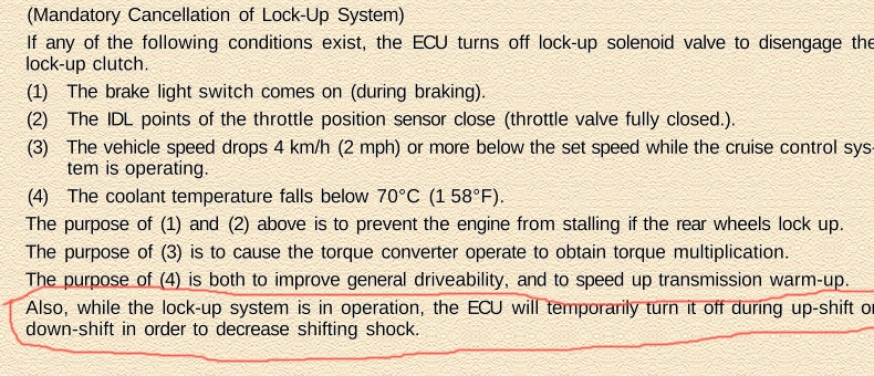

Мне кажется прежде всего это делается для мягкости, недности и незаметности процесса для людей находящихся в машине. А постоянно разблокирование и блокирование наоборот ведёт к ускоренной кончине ГТР.
Для размышления. Неоднозначно все, конечно, но лучше прочитатать раздел "Что ломается…"
www.kolesa.ru/article/bub…kak-ih-chinjat-2015-03-19
Я эту информацию и почерпнул, ниже писал в ответе для Sashki. Худший враг блокировки ГТР — постоянные её включения/отключения и перегрев коробки. Об этом я ниже и писал. По аналогии с МКПП, если сцепление замкнуто, то ничего с ним не происходит и из строя оно не выходит. Проблемы с ним начинаются когда оно часто подбуксовывает, часто размыкается/смыкается. По моему мнению перегрев и частые включения/выключения для ГТР гораздо более губительны чем переклбчения с заблокированным ГТР. А перегрев был постоянным спутником моей коробки пока я не начал блокировать ГТР принудительно.
Вот выдержка из статьи по ссылке:
Как сделать так, чтобы гидротрансформатор подольше не ломался?
Инструкция будет простой. Во-первых, не нужно увлекаться ездой на высоких оборотах — гидротрансформаторы в таком режиме изнашиваются быстрее. Во-вторых, поменьше перегревайте машину. В-третьих, регулярно меняйте масло.
И обороты и перегрев являются неотьемлимой частью езды с разблокированным и постоянно буксующим ГТР. ИМХО, пользы больше чем вреда при условии !АККУРАТНОГО!использования и понимания физики происходящих в недрах ГТР процессов.

Я вот ещё думаю, а надо ли стараться переключаться с разблокированным? При блокировке ты всё равно не доведёшь входной и выходной валы до одинаковой скорости, при блокировке — ударная нагрузка на механизм блокировки ГТР. Что крепче, фрикционы или механизм блокировки? особенно беря во внимание как часто придётся его блокировать-разблокировать…
Но вед блокировать ГТР тоже желательно без нагрузки… Так сказать под сброс газа, примерно на той скорости когда обороты примерно равны.
Скажу так, фрикционы крепче в разы чем система блокирования транса…
Так что блокировать без сильной нагрузки и желательно разлочивать при переключениях…
Хотя факта разваленной коробки нет, на катлете АКПП айсин — втыкаю блокировку и переключаю передачи на залоченную — масло как слеза и намеков на износ не видать.
Ну если фрикционы крепче, то они по идее должны принимать удары при переключения легче. А вот разлочки-залочки будут давать ударные нагрузки на сам механизм блокировки ГТР, что получается хуже для АКПП. Получается так? Я стараюсь по мере возможности делать качёк педалью газа чтобы разгрузить автомат в момент переключения при залоченном ГТР. Сравнять скорости валов на песке например-почти невозможно. Гидр всегда будет буксовать. Вернее на первой я сравняю, но этого мало. А на вторую ему без заблокированного транса будет перейти почти невозможно. Т.е. Разблокировать для переключения — нереально. Выходит что выход один, на первой равняем скорости, блокируемся, автомат переходит на вторую передачу и на ней идём вплоть до 50-60 км/ч.

Только что просмотрел несколько видео на тьюбе об устройстве гидротрансформатора и блокировки его в частности. Из увиденного я могу сделать однозначный вывод что самая основная причина смерти блокировки гидрика это как раз многократные включения и выключения. Особенно при несоответствии скорости вращения насосного и турбинного колёс, то есть входного и выходного валов. При этом идёт очень интенсивный износ фрикциона блокировки. Т.е. включить блок на трассе и позволить коробке самой переключать передачи, это мнокократно безопасней для коробки чем блокировать и разблокировать ГТР многократно при переключениях. Ну и чрезмерная нагрузка на гидр тоже может привести к проскальзыванию фрикциона и в конечном итоге привести к его износу. В общем поменьше щёлкать блокировку туда-сюда, и это поможет продлить ей жизнь. Я для себя сделал такой вывод )) и конечно же при включении стараться максимально разгружать трансмиссию. Я это вижу как тронулся скажем в песке с первой, автомат в положении 1. Чутка разогнался, дал сравняться скоростям валов, заблокировал ГТР и поехал и без надобности не разблокировать.
Во! В споре рождается истина! Про ГТР спасибо за наводку! Я примерно так и включаю ее, старая скорость уровнять, чтобы воткнуть так сказать без удара.
