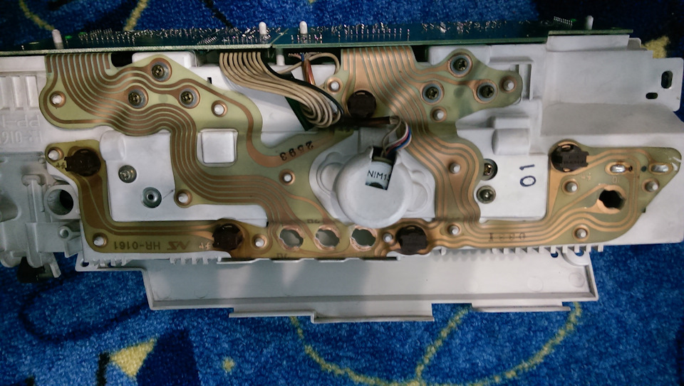

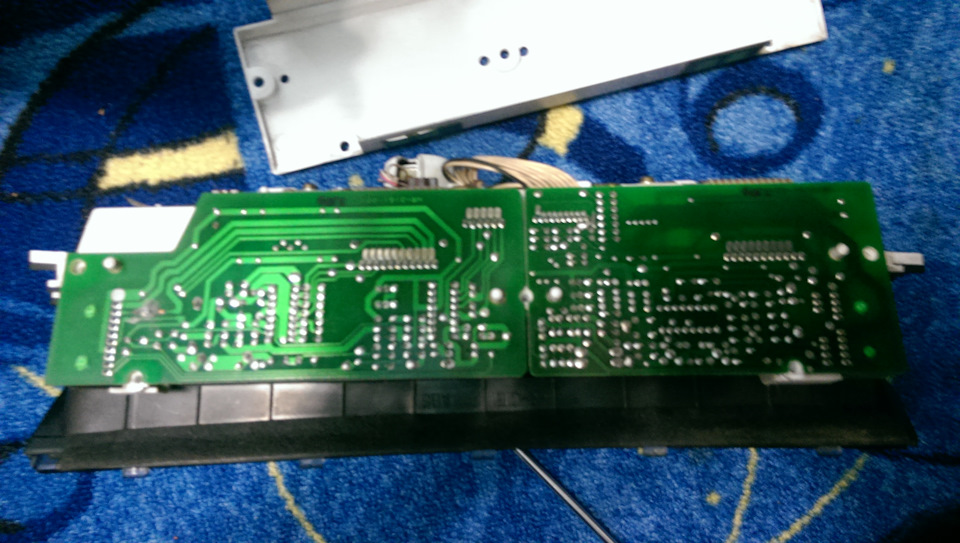

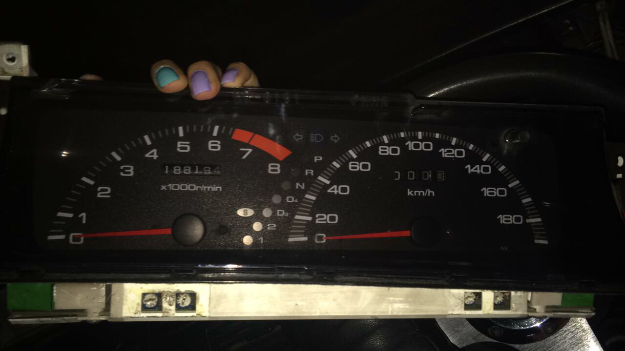

В общем заказала, вчера только смогла забрать, и сразу-же решила поставить… а она не работает… горит только индикатор коробки…
Поставила, не хочет работать подсветка, поворотники так-же не реагируют… платы перекинули с моей, ноль внимания, лампочки тоже пробовали менять, нифига… устанавливаю опять свою, с платами от этой, работает…
Причина замены моей на эту, подгоревший шлейф… верхняя часть не вся горит…
утверждают что перед отправкой что все работало… куда копать?! В чем может быть причина?! И разборные ли пины (фишки) в которые сам шлейф входит, благодаря которым он подключается к плате?

первым делом нужно убедиться в наличии питания на всех контактах перед стыком со шлейфом, и только после этого копать саму приборку … возможно потеря питания до приборки, порою может быть банальный перегоревший предохранитель ))))

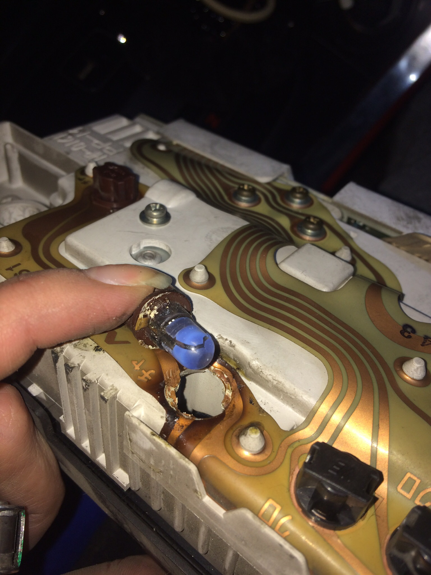

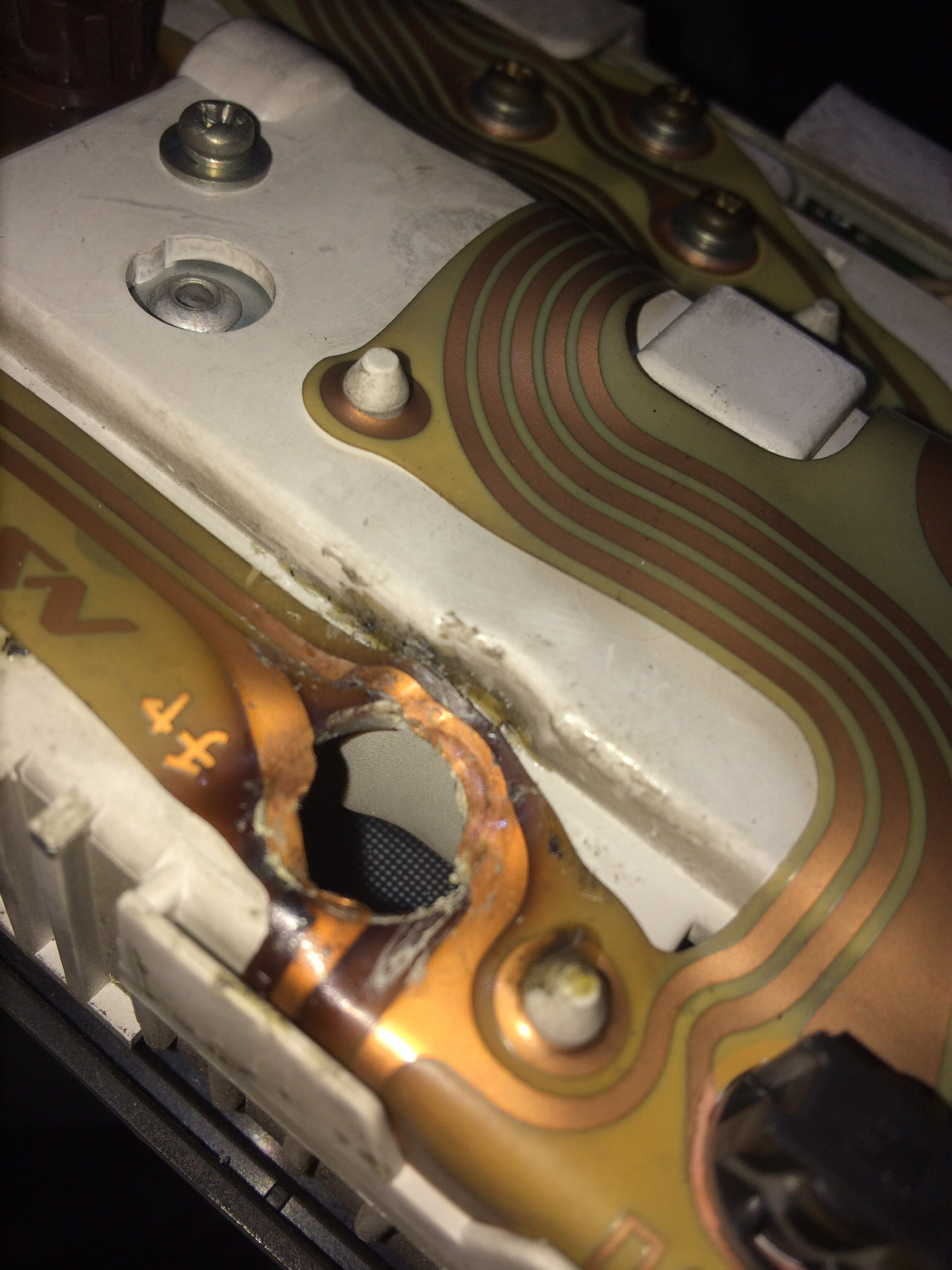

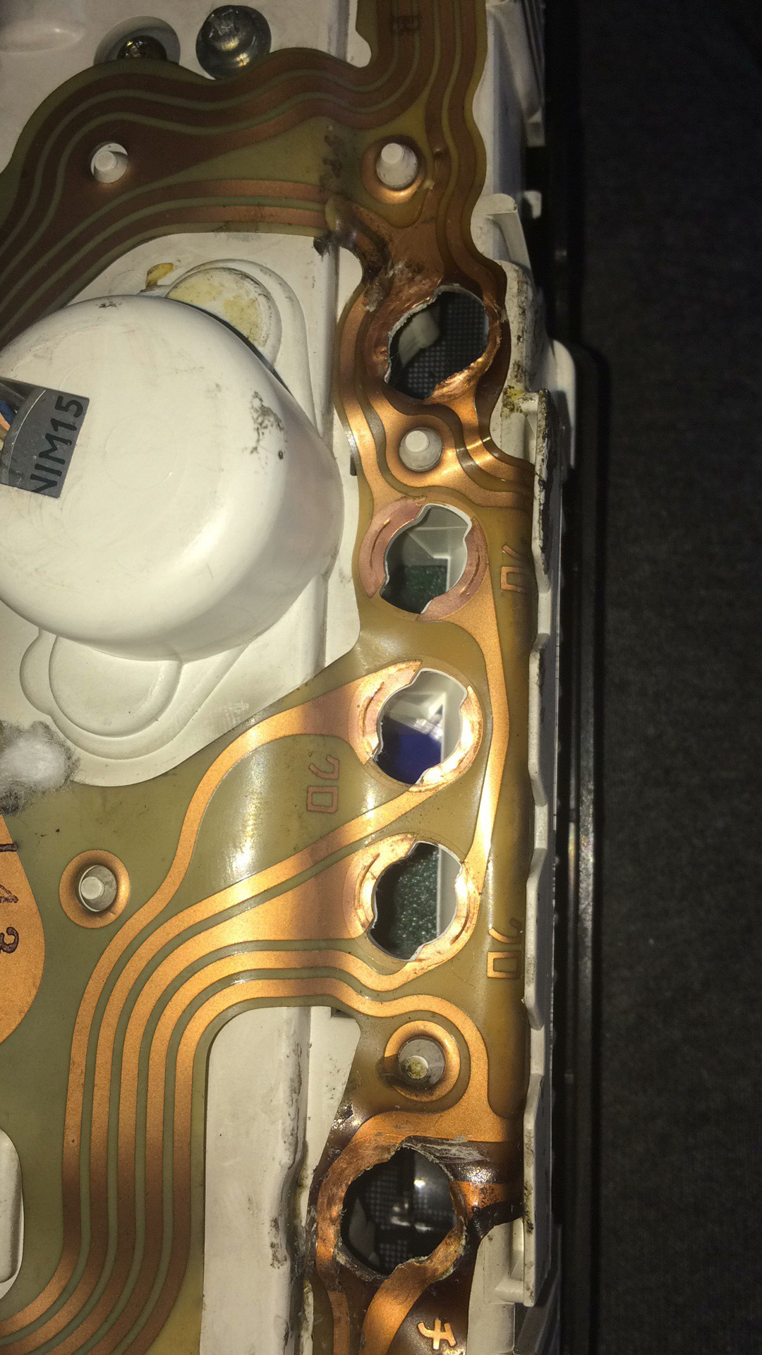

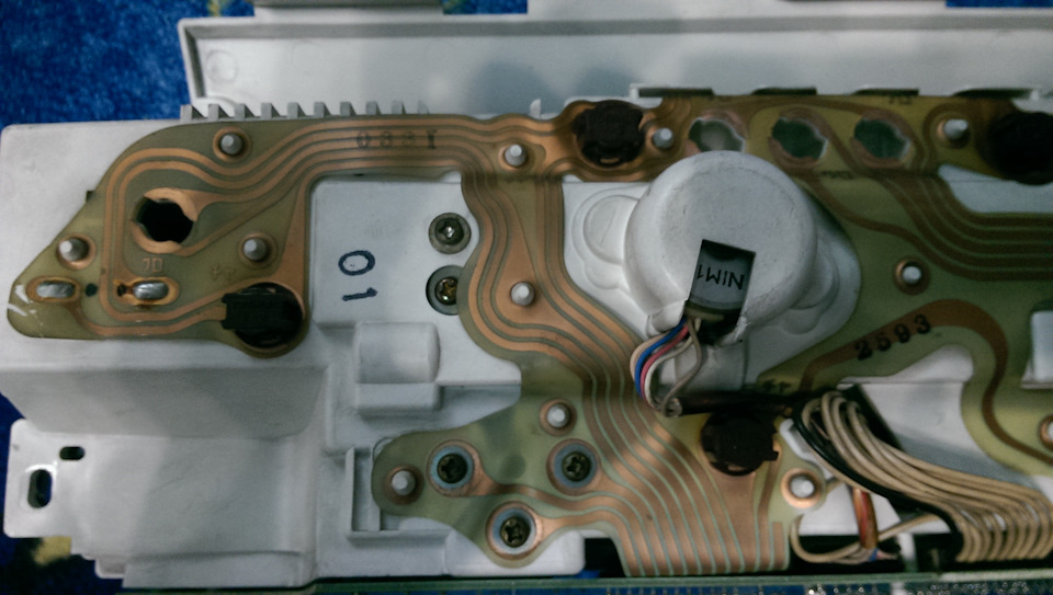

судя по фотке, возможно разбиты посадочные места под лампочки, вследствие чего нет контакта после её установки. Была подобная фигня (правда только на двух лампочках) просто подпаялся к ручейкам идущим к этой лампочке.
Нет, там все в порядке, немного зачистить, но ужсного налёта или пришедшего в негодность посадочного места нет… самое интересное что все в порядке…
srs1800

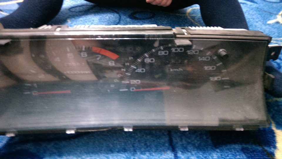

Пардон) на фото старая приборка) а я с новой колупаюсь) фото в комментариях есть) я про неё говорила что она жива)))

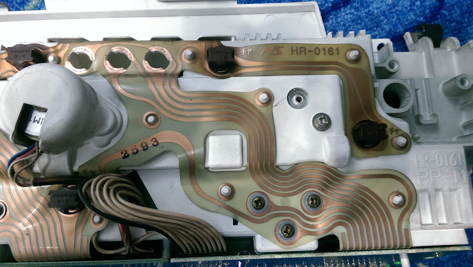

Судя по фоткам-приборка простая, как унитаз.Тестер в руки и прозванивать
Ну походу в скором будущем я тоже так буду реагировать на такие вещи)😅
Так а какой еще совет тут дашь то? Прозванивать по интернету я не научился еще)))) шлейфы подобные -восстанавливал монтажным проводом.А вместо лампочки рекомендую диодную ленту по месту. И питание- подпаяться к остаткам контактов для лампочки
Ленту зацепить за живой ручеёк? Так тогда хоть какая-то бы, да и светила лампочка… иди из-за разрыва одной, не светят все остальные?

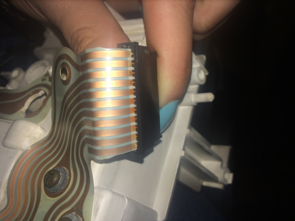

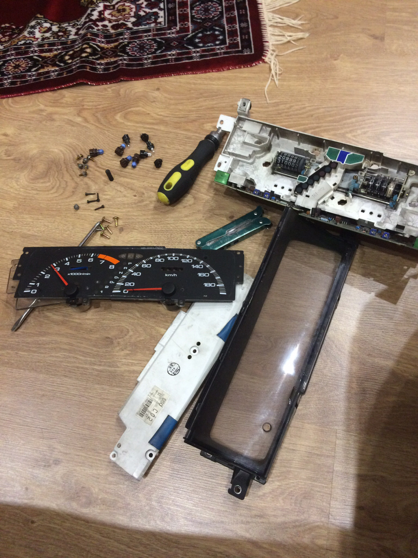

Шлейф немного торчит из фишки, не мог он от пина отойти?! При чем оба так выпирают… они разборные?
2noik
Вот, немного видно) чтоб понять о чем я…

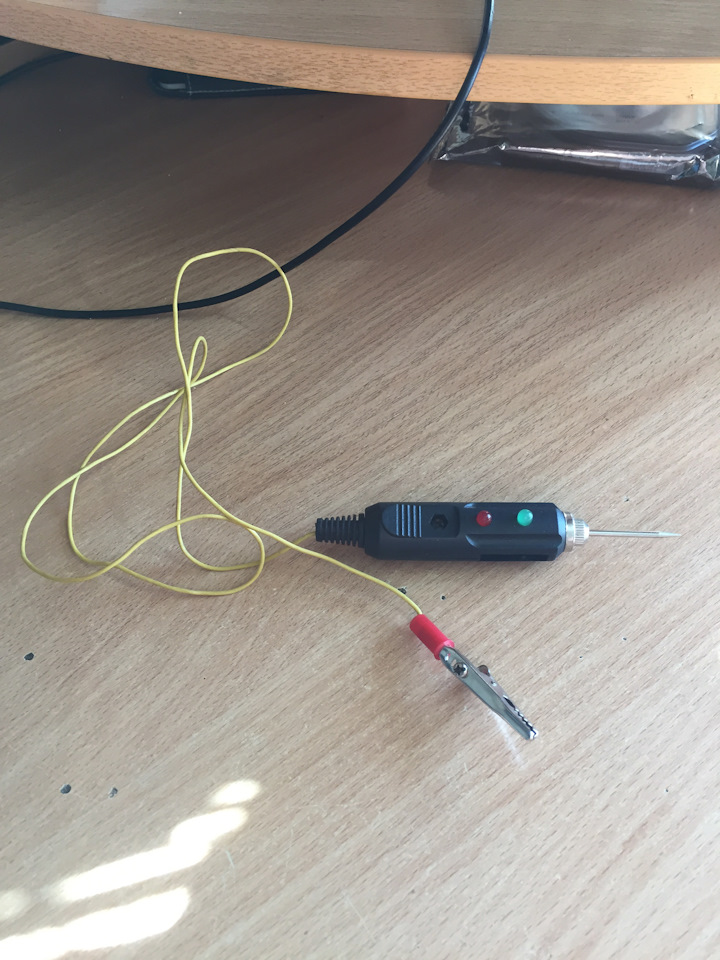

Чтоб удостовериться берем обычную простейшую звонилку рублей за писят (это такая с двумя разноцветными лампочками) и в путь.одним концом-в фишку, а другим -по шлейфику по шлейфику и до первого зачищенного контакта(сам шлейф в "лаке").Торнули.Зазвонило и лампочка зеленая засветилась?Отлично-контакт есть. продолжаем эту же процедуру с аналогичными пинами.
Спасибо за подробное расписание))) после работы заеду возьму чем прозвонить и буду пробовать)
Ничего криминального в этом фото я не нашел. Что чуть вылезла-не страшно.В самой фишке внутри должна быть фиксация шлейфа. Любой пин прозвонишь-узнаешь и удостоверишься критично это или нет

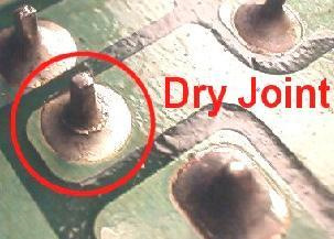

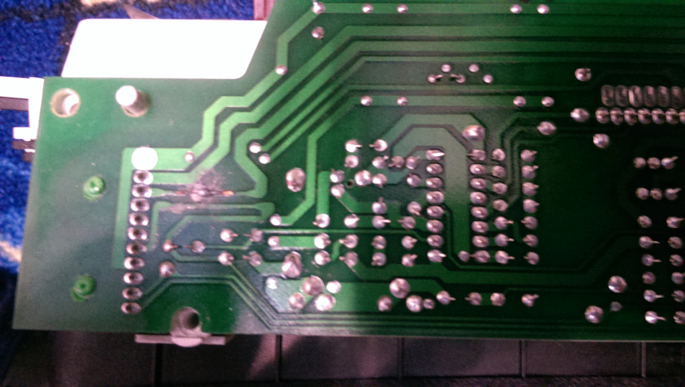

Где-то шлейф переломился скорее всего или пайка на разъеме плат dry joint схватила — шлейф прозванивать, разъемы (оба) пропаять — тупо ткнуть разогретым паяльником и добавить чутка припоя
Шлейф прозвонила, все в норме, обрыва нет… еслиб на платах был облом, то они ведь не работали бы на обоих приборках… платы с одной на друг переставила, работают только на моей…
если обе жеских платы работают только на одной из приборок, то проблема точно в гибкой части платы
