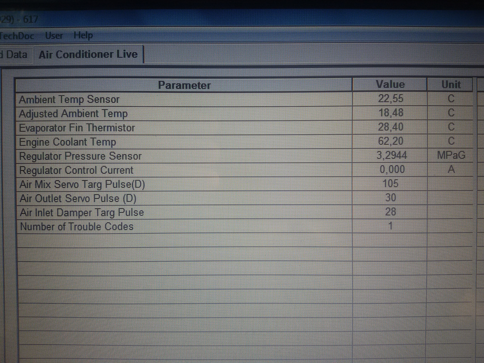

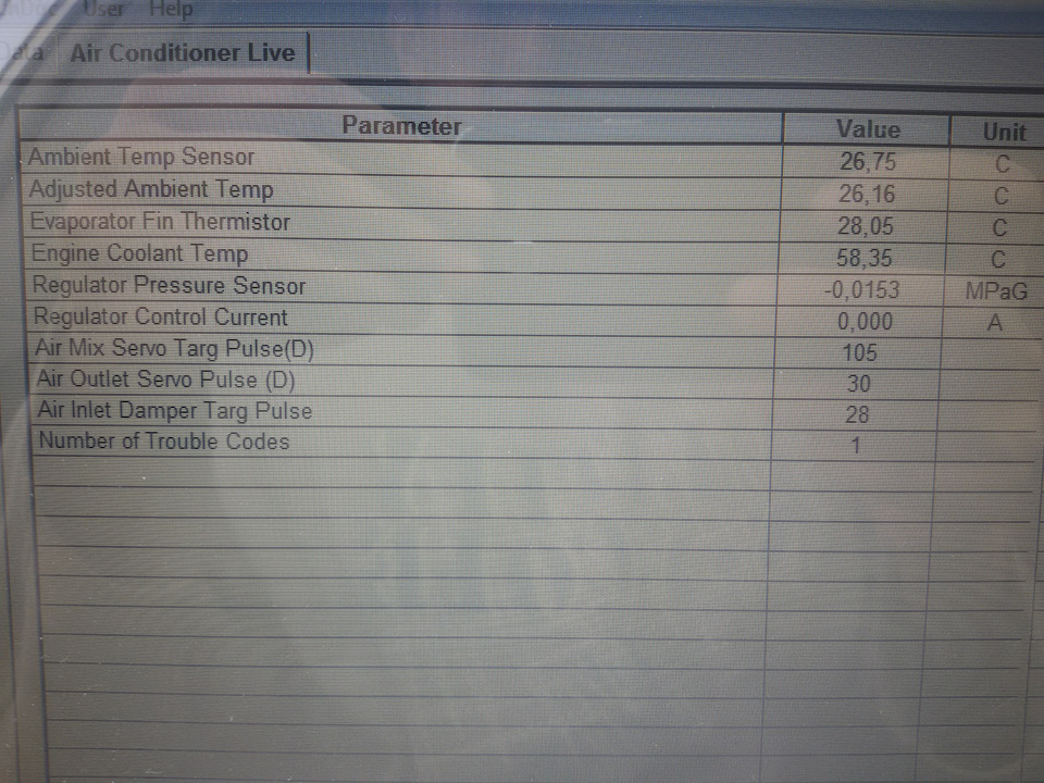

В общем после зимы перестал включатся кондёр. считал ошибки вылезла ошибка B 1423. Я кобы или обрыв в цепи управления клапаном или высокое давление.Давление показывает 3,29Mpag. И смущает параметр regulator control sensor — 0
кто может скиньте пожалуйста свои параметры по кондёру.
а дело то было в утекшем хладогене. Заправили и все заработало)

Этот DTC выводится, если давление хладагента слишком мало (0,19 МПа (2,0 кгс/см2, 28 фунтов на кв. дюйм) или ниже) или чрезмерно велико (3,14 МПа (32,0 кгс/см2, 455 фунтов на кв. дюйм) или выше). Датчик давления, смонтированный на трубке со стороны высокого давления, определяет давление хладагента и передает соответствующие сигналы в блок управления системой кондиционирования. Блок управления системой кондиционирования согласно характеристике датчика преобразует эти сигналы в давление управления компрессором.
спасибо, я понял, ссылками этими давно пользуюсь, мне фактические параметры нужны.
По крайней мере видно, что у Вас повышенное давление: либо поломка, либо перезаправка.

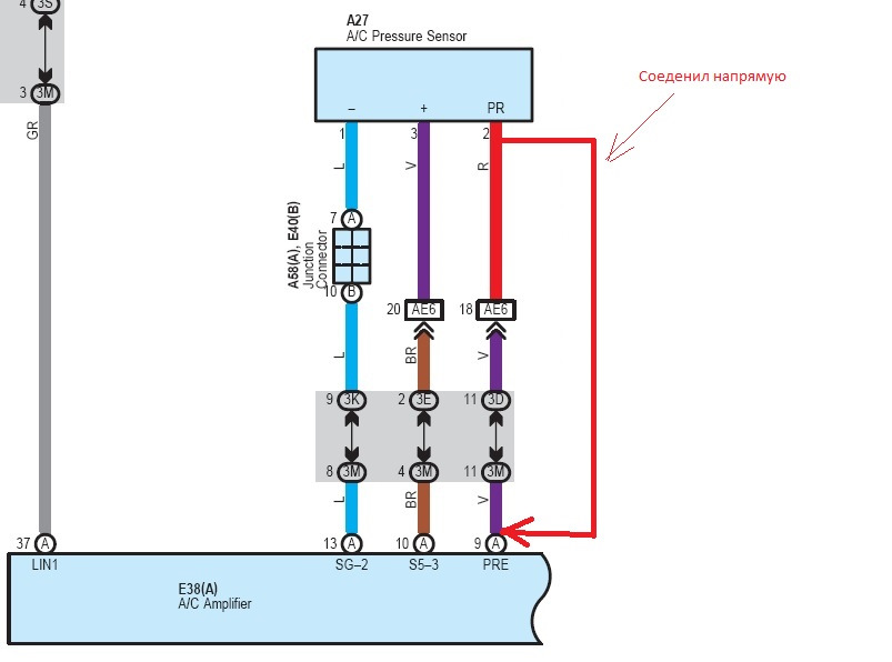

в общем прзвонил штекера, обнаружил обрыв в дном из кабелей. (не звонились) . соеденил напрямую как на фотке и параметры сразу изменились, но ошибка так и не пропала. Кому верить?

вот данные после прямого соединения.
Подскажите, что это за программа и что еще она может? Хочу себе такую)

toyota techstream может многое. Считывание всех кодов ошибок. их стирание, просмотр параметров всех датчиков и оборудования.

На память, 1,0 — 1,3 у меня показывает Techstream.
