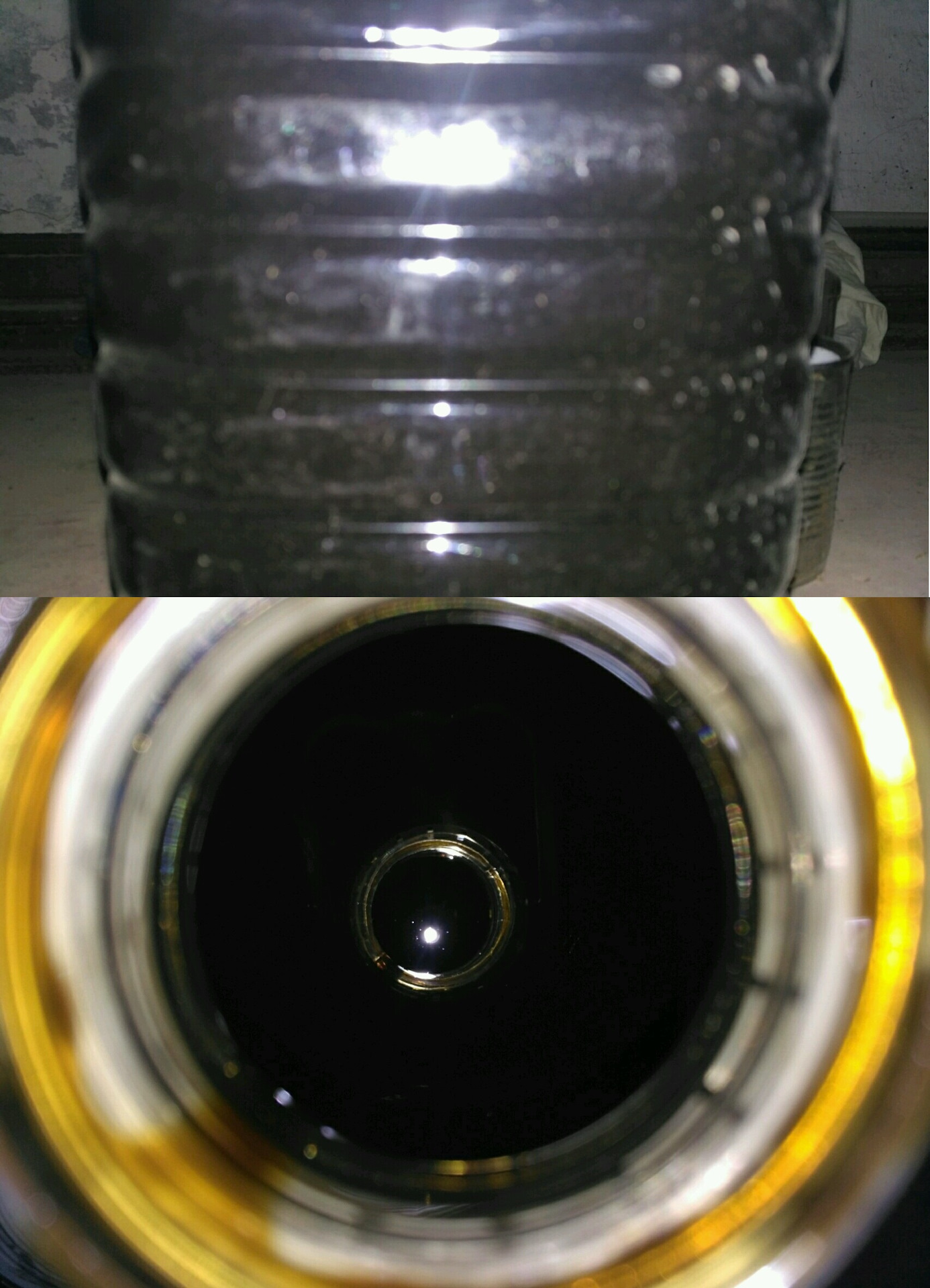

И так, через 15 мин на ХХ слил промывочное:
У меня, честно говоря был шок… Двиг не сильно засран и через 15 мин масло не сильно отличается по цвету, от масла, пробежавшего 8500км… Вот вам и ответ, зачем делать промывку движка! Для себя я все решил! Решил, что промывка нужна, но! Дальше мы с Вами обсудим, чем же лучше мыть двигло…

После 5 минут работы на ХХ потом 10 минут работы на разных оборотах и еще 5 на холостых (всего 20 мин) слил опять черноту:
Оно уже было просто темным. Не воняло, как промывка и было достаточно вязкое.
