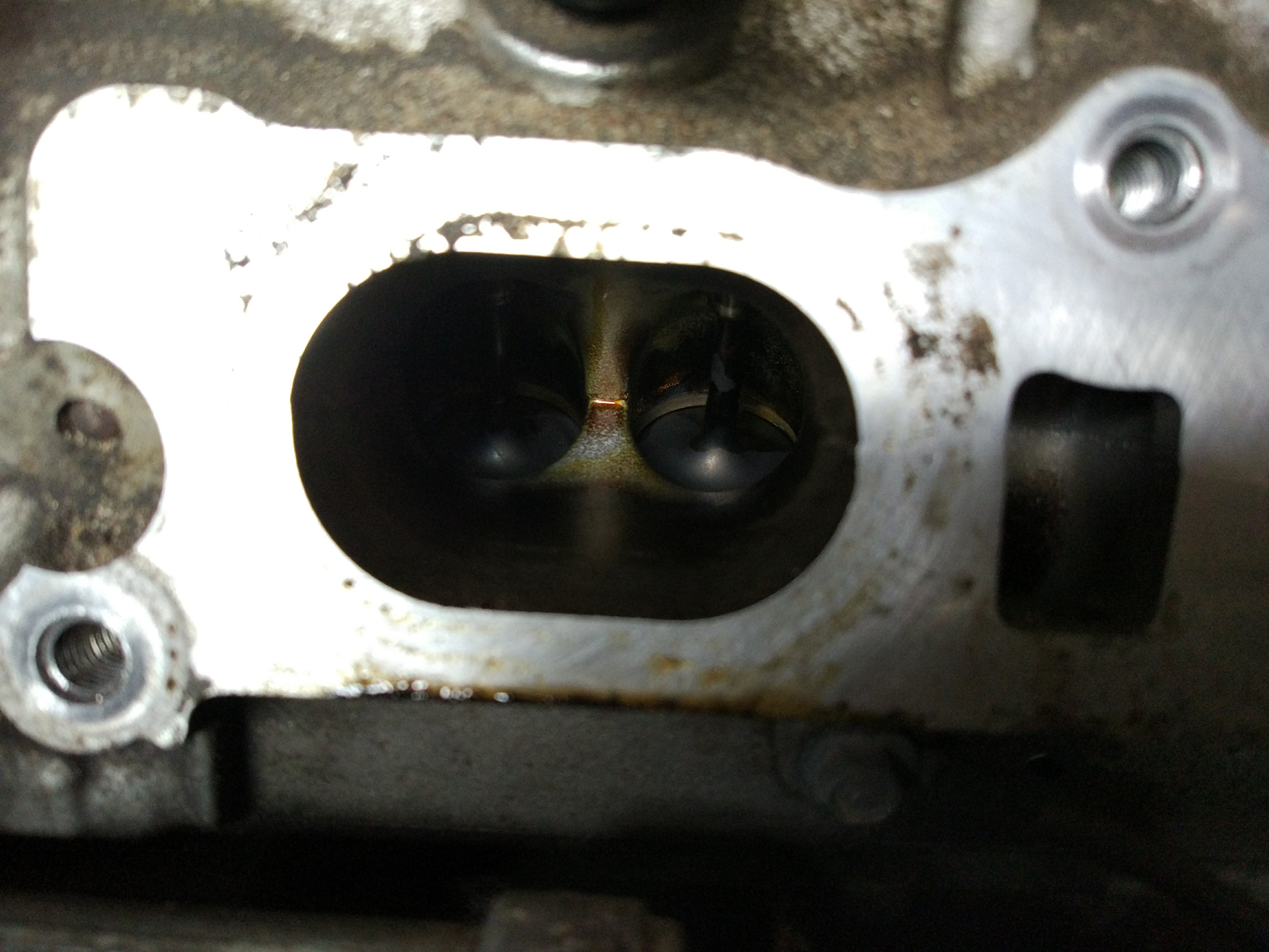

Господа, всем привет.

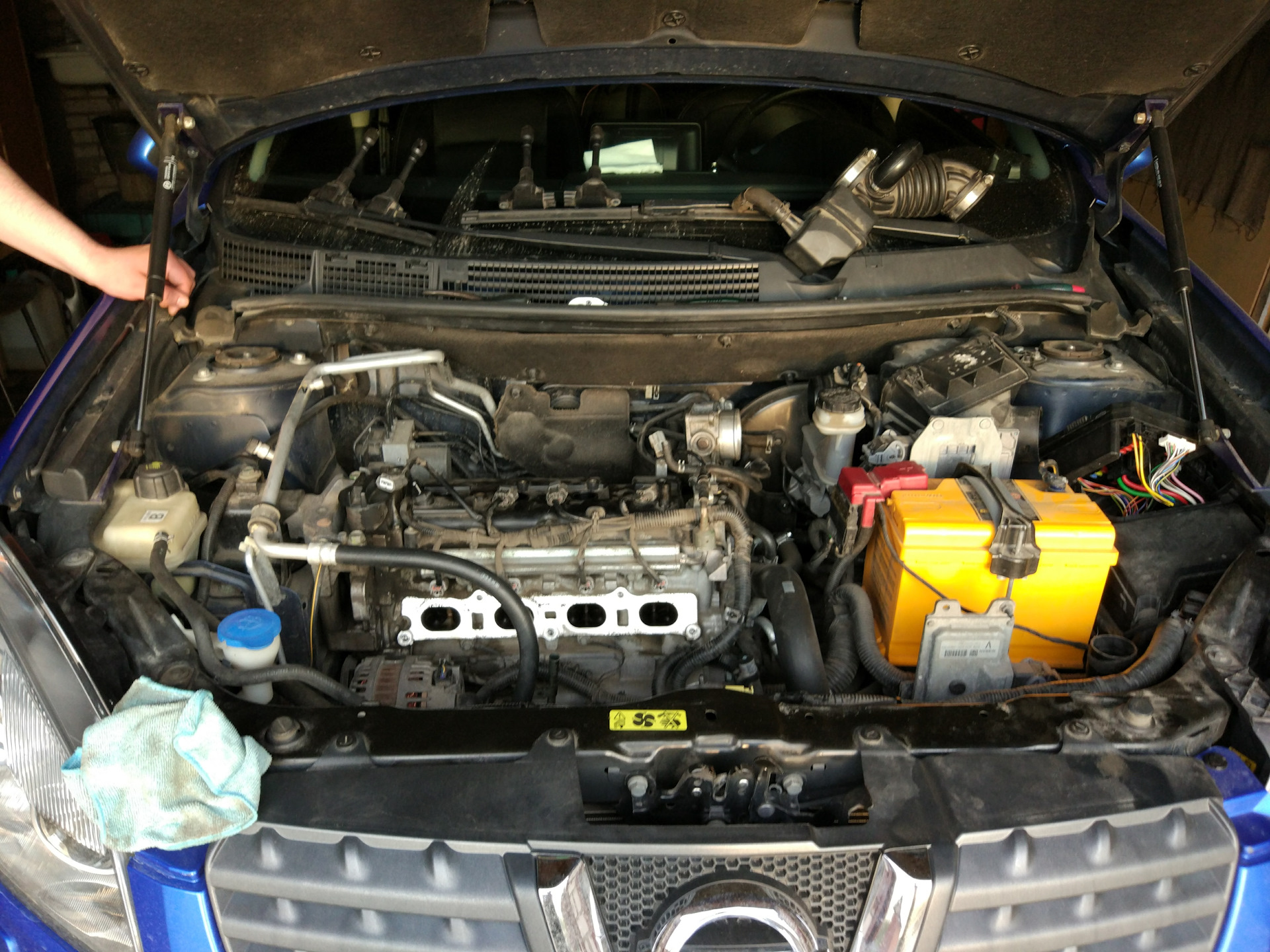

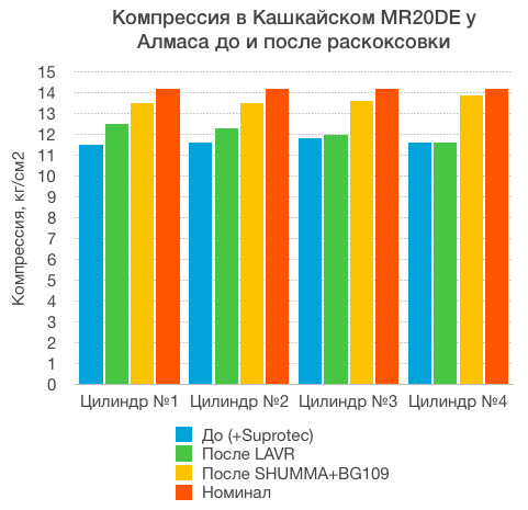

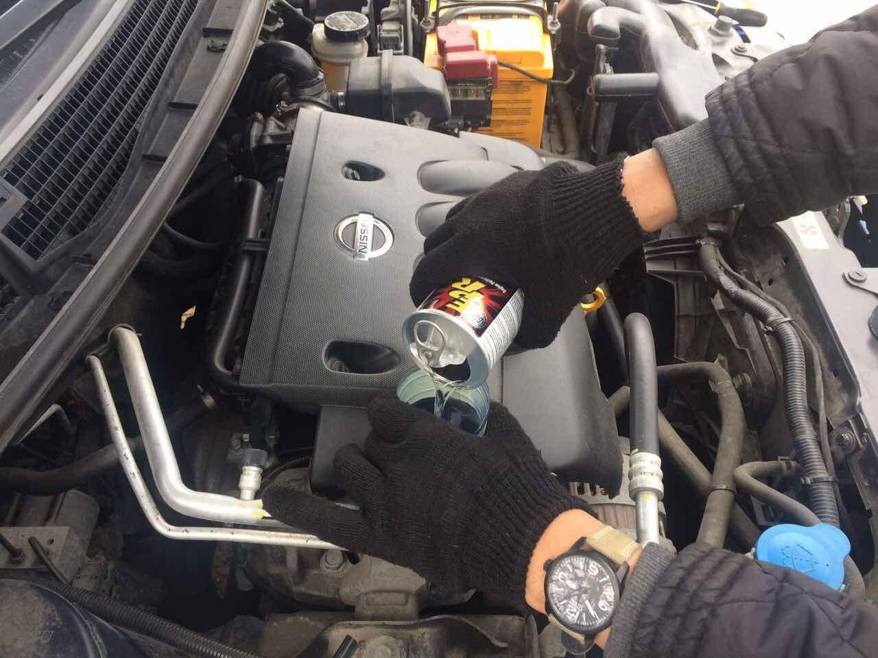

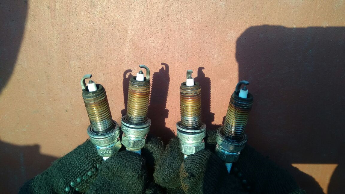

Сегодня с valtersss измерили компрессию в моем моторе после раскоксовки средством Mitsubishi Shumma сверху и BG 109 снизу. Ранее мы делали раскоксовку средством LAVR, но результат был далек от "Вау!".
Раскоксовку "сверху" делали в Питере вместе с Сашей valtersss, о чем он написал у себя.
Раскоксовку "снизу" делали уже в Москве с Сергеем MS888MS, т.к. в Питере в продаже не нашлось BG 109, а Сергей помог достать это средство в Москве.

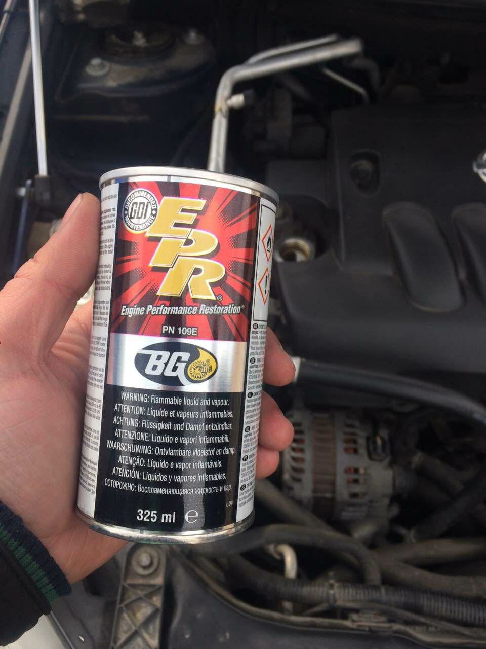

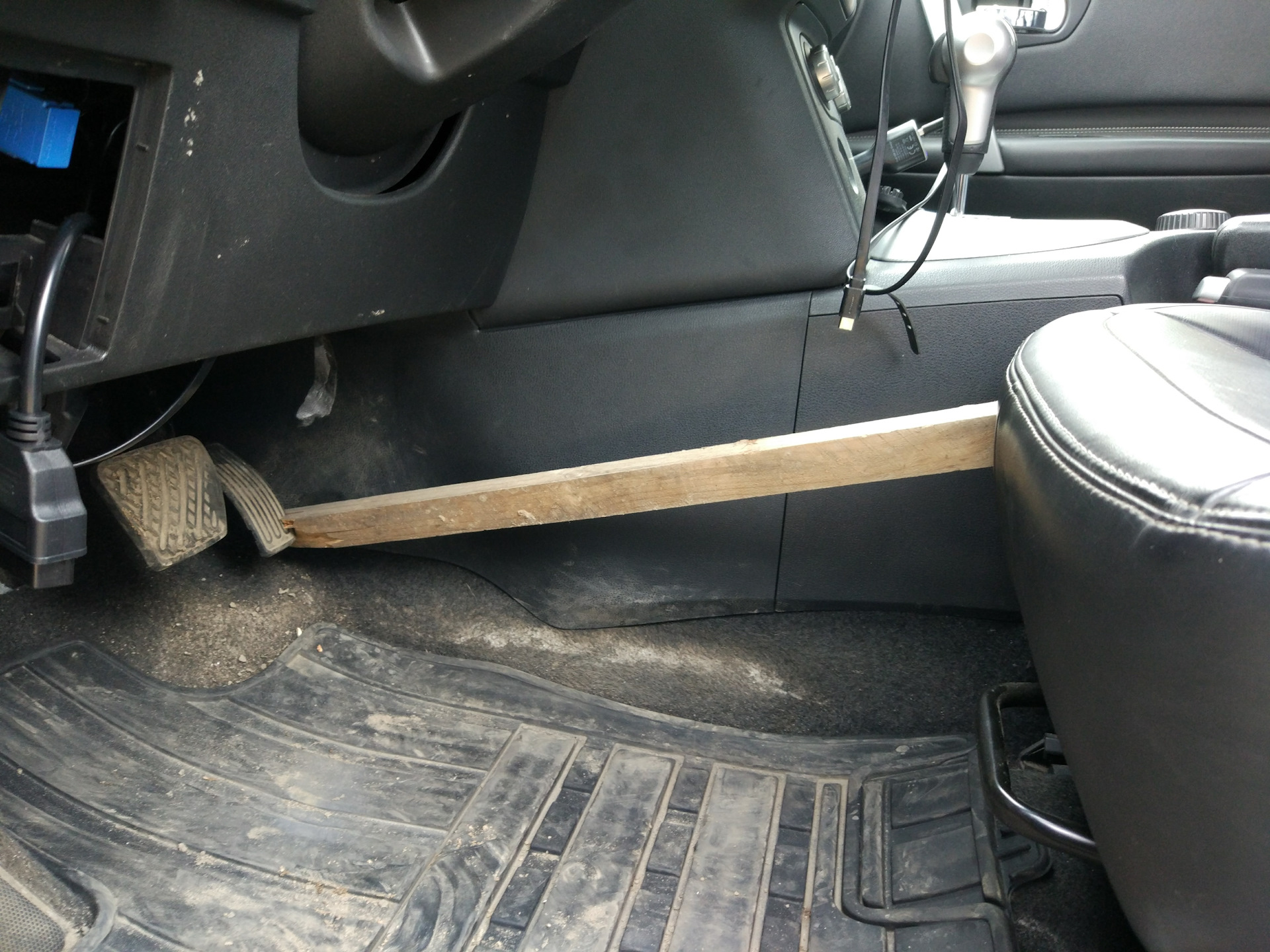

Очень удачно пересеклись! Заливаем BG 109 в прогретый мотор и ставим на полчаса при оборотах 1200-1300 (не ХХ!). Серега предложил удачное решение :)

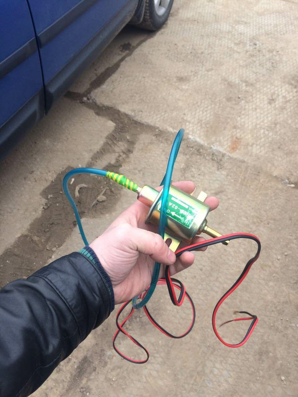

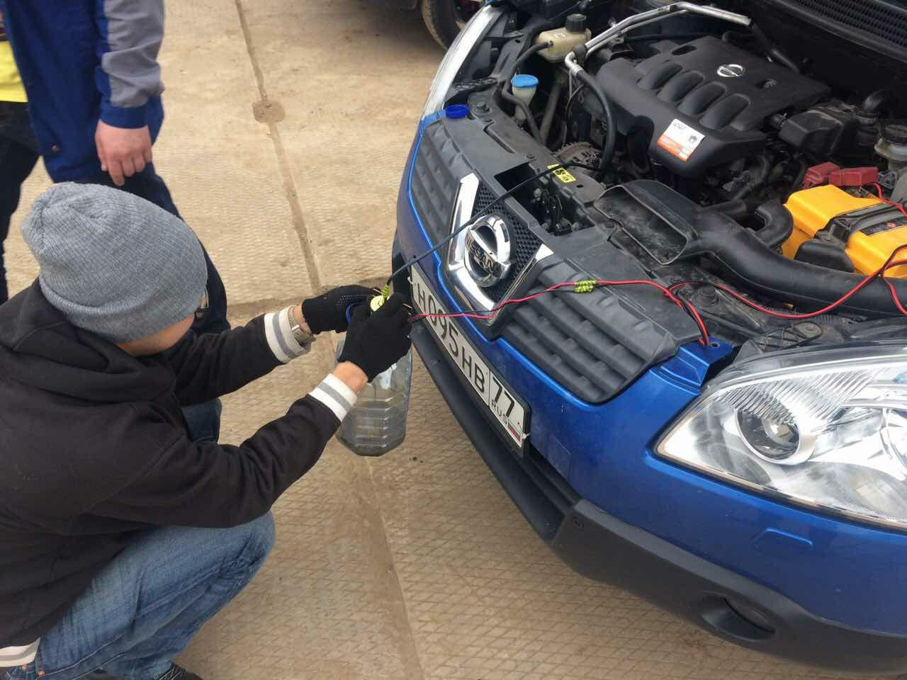

Затем сливаем отработку. В этот раз сливание происходит электрической помпой, где в качестве помпы — бензонасос :)
К слову, я приехал в Москву на новом залитом после раскоксовки Шуммой Genesis 5w40. Всего 1000км пробежал. Но слил все и залили новое масло (тоже Genesis 5w40).
Теперь результаты! Сегодня вечерком измерили компрессию (в СПб уже вернулся давно, проехал около 1500км после встречи с Сергеем). Во-первых после раскоксовки в СПб мы с Сашей проехались по вечернему КАДу и уже ощутили, что мотору стало легче крутиться.
Во-вторых ехал в Москву 120-150кмч, в НП 80кмч. Расход был 9.1л (если бы ехал на круизе 90 было бы 6.5).
В-третьих, вот сухие цифры:
LAVR — отстой. Shumma "сверху" + BG 109 "снизу" это конкретно эффективное решение. Кстати, я заливал Suprotec — делал все 3 стадии обработки в 2015 году. Нифига не было результата, плацебо. Еще надо ждать и выдумывать, что стало пизже. А тут очевидно мощнее стало.
Теперь расход в смешанном цикле при моей манере езды — 11.3л / 100км! Ниже 12.8 я уже не верил, что бывает!
Коллеги, пользуйтесь тем, что мы с Сашей упоролись и терпеливо провели такие последовательные эксперименты с разными раскоксовками. Супротек, к сожалению, в моем случае на сработал (это я так тактично выражаюсь). А вот раскоксовка правильными материалами дала мгновенный, измеримый и весьма ощутимый эффект!

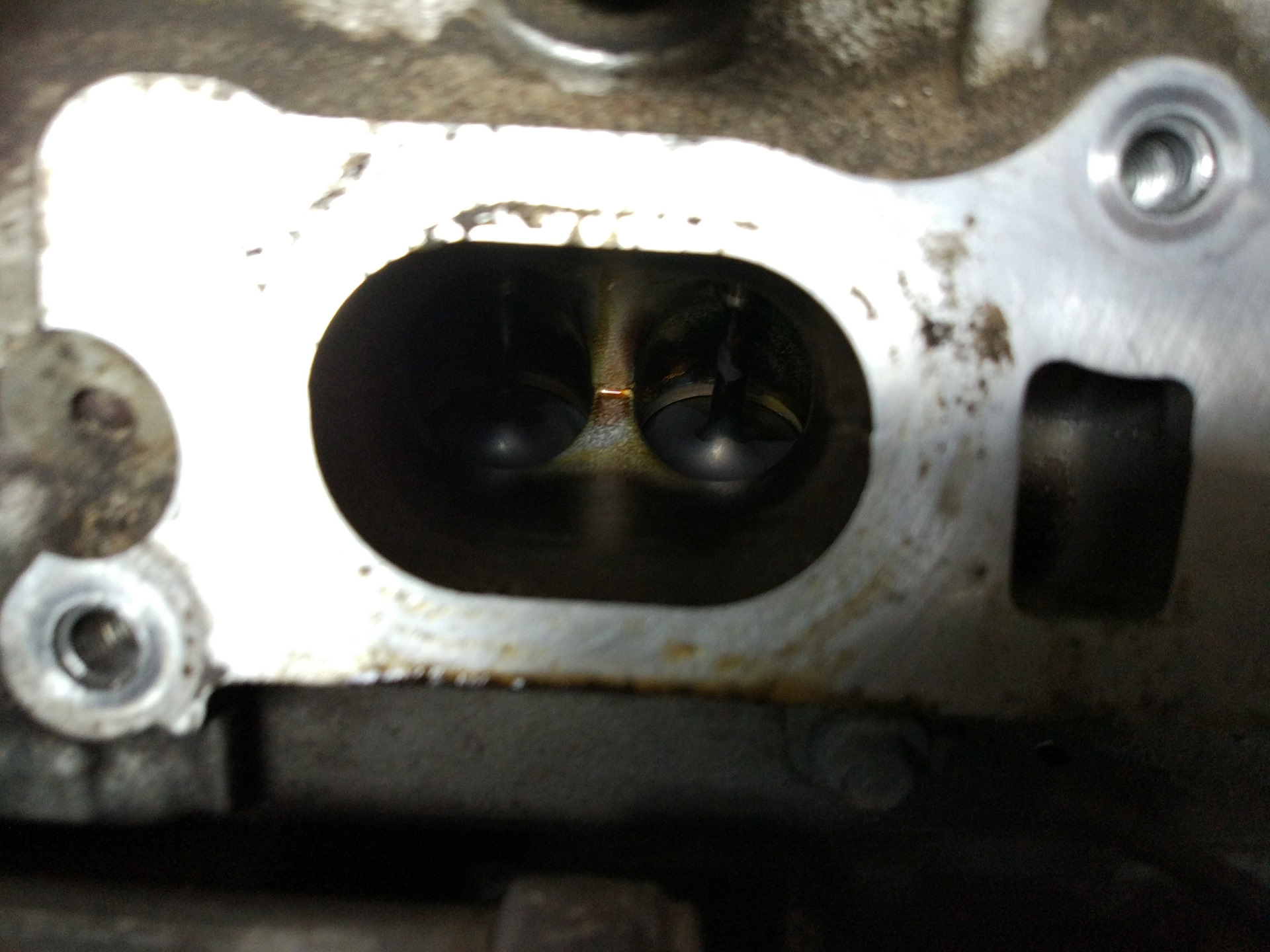

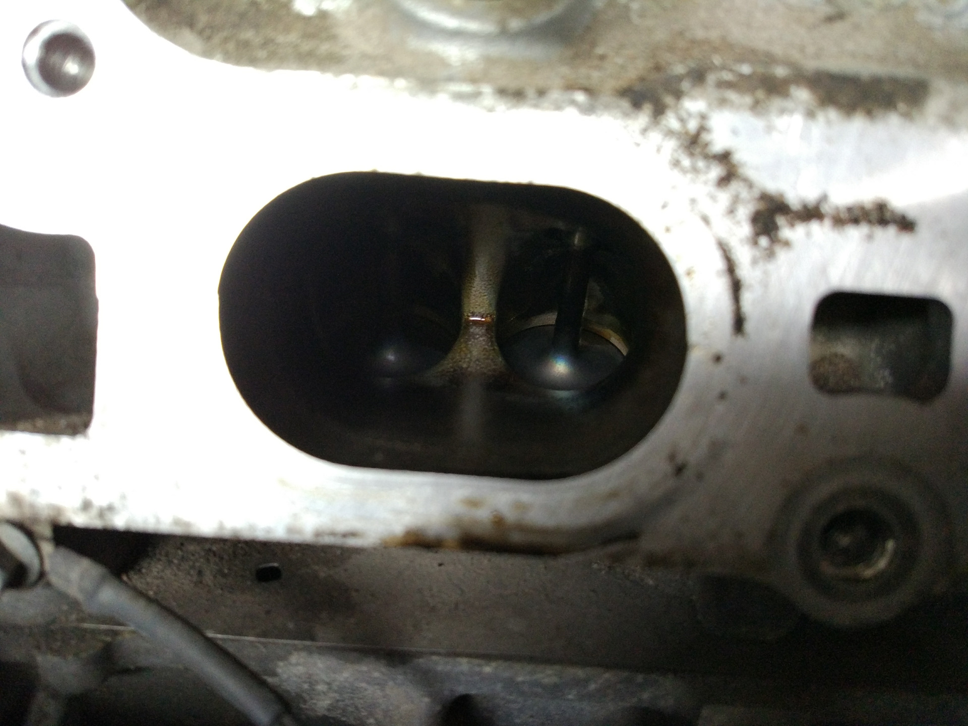

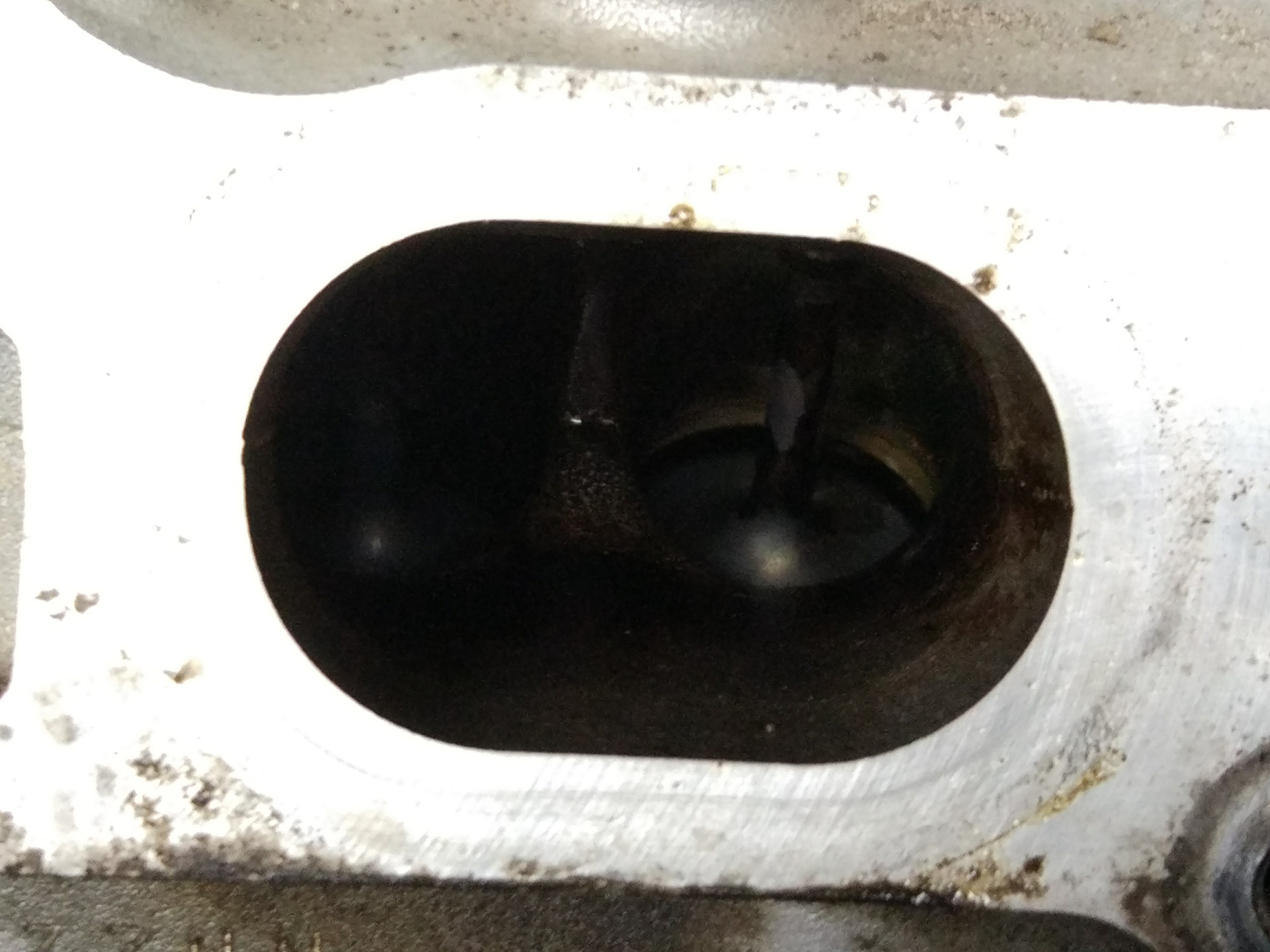

И все клапаны идеально чистые:
Еще посмотрел на цилиндры. Увы, сфоткать не получилось, слишком он глубоко там сидит. На 2м цилиндре видно выгравированную цифру "2"! Отчистили!

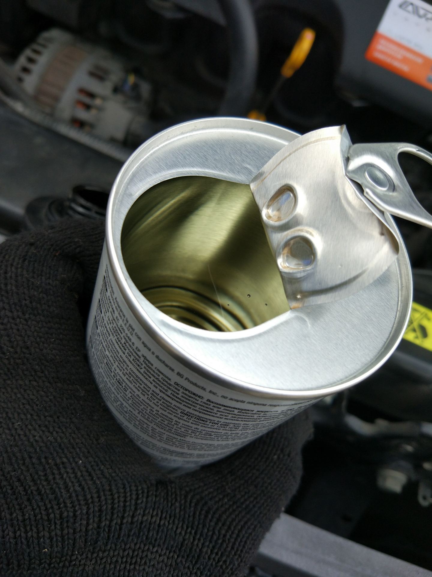

Вот как выглядит банка:

А от чего насос?
MS888MS Серега, от чего насос?
Мне кажется, что от кашкая, копия с Aliexpress.
Whip
А от чего насос?
Пойдет любой 12В насос =)
йА плакаю = супротек (триботехника) сравнить с раскоксовкой…
Вам бы "матчасть" изучить не мешает = триботехника (не только супротек) работает от трения (в данном случае в паре кольцо-цилиндр), и сколько бы Вы его не лили он никогда не сделает подвижными закоксованные кольца в поршне, ПОТОМУ ЧТО ОН НЕ РАСТВОРЯЕТ И НЕ УДАЛЯЕТ КОКС, КОТОРЫЙ МЕШАЕТ КОЛЬЦАМ СИЛЬНЕЕ РАЗЖИМАТЬСЯ, И ТЕМ САМЫМ ЛУЧШЕ ПРИЛЕГАТЬ К ЦИЛИНДРУ…
Поэтому, прежде чем так "скоропалительно" делать выводы, лейте триботехнику сейчас (после раскоксовки) = и уж потом делайте замеры…
Не буду спорить, но после 5000км = компрессия станет выше чем сейчас…
Как скажете, суждения ваши звучат логично. Стоит согласиться. Х** с ним с супротеком, главное поделился что последняя раскоксовка работает, проверено на себе.

Где можно купить BG109?

Так на компрессионных кольцах то сработать должен был, а не сработал! На кашкае залегают ток маслосъемные!
Да?! Правда?! Вот не знал, что от маслосъёмных без компрессионых на 2 очка компрессия вырастает!
Исключительно по данному примеру = компрессионные "лежали" давно (судя по диаграмме изменения компрессии), и поэтому толк от триботехники "нулевой"…
И ещё. Если компрессия "нагарная" (от его количества в зазорах), то триботехника тем более не работает (нужно трение металл-металл)…

Клапана Шумой так отмылись?
да
Через впускной коллектор подавали, я правильно понял?
valtersss не дай соврать. Через свечной колодец подавали шумму.
Мы во впуск пшикали? Вроде пшикали.
Пшикали))) В самом конце.
