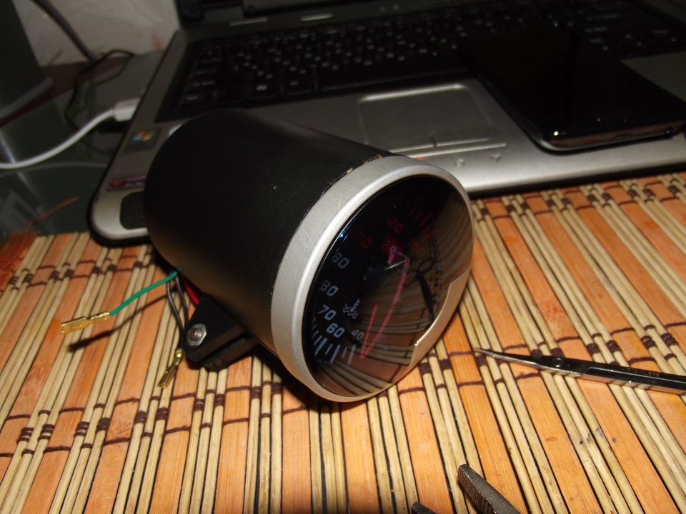

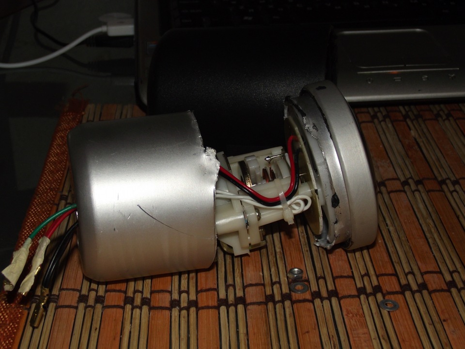

На прошлой неделе стрелка термометра не поднималась выше -20, машина хоть и стояла ночью в гараже, но всеравно промерзала и я заметил, что начал плохо работать выносной указатель температуры, начинал показывать температуру после 70 градусов, подклинивала стрелка. Указатель был демонтирован и принесен домой, где был отогрет, после чего стрелка начала нормально шевелиться без подклинивания. Указатель был разобран, правда варварским способом, но по другому в домашних условиях не получилось.
Ось стрелки была смазана и указатель был установлен обратно, но опять когда он замерзал, стрелка начинала подклинивать .
Принес указатель обратно домой и та же история отогрелся и все ОК, теплолюбивый подлец!)

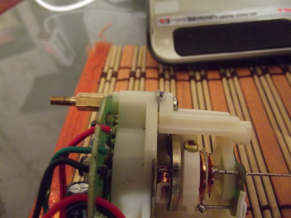

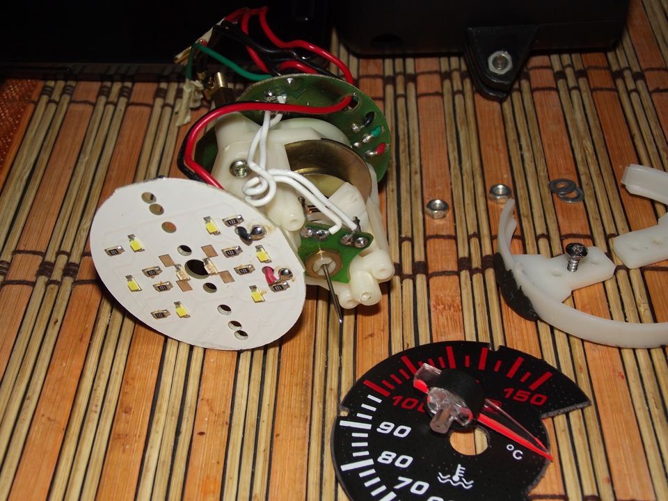

Опять все было разобрано и положено в морозилку, где он замерз и стрелка начало подклинивать.
Начал искать причину и понял, что если открутить болты крепления ножки которая держит ось, она начинает крутиться без усилий. После я подложил код ножки бумажные шайбочки, собрал все в кучу и положил в морозилку.
Полежал он там 20 минут наказанный, понял свою вину и пообещал больше не баловаться, матылять стрелочкой как и раньше.)))
После все было собрано в обратном порядке, радует, что не осталось лишних деталек!)))

Ух как ты зло его поломал, прям варварски аж страшно.
Есть такое, забыл взять в гараже полотно по металлу, главное что ничего не задел и все работает.)))
зачем пилить, там кольцо оч мягкое потихоньку открывается и ничего не видно.
Не стал отгибать, вдруг че не так пойдет.
Понял лучше перестраховаться.
litium7
Да там легко всё отгивается, корпус как фольга. Раз ты его разорвал, то отогнуть ещё легче :)))) Ахахаха! Надо же!
Отвёрткой плоской и 5 минут делов.
так бы были видны следы разборки, прям перед глазами пассажира, решил сделать так, зато в собранном состоянии ничего не видно
да не спереди отгибается, не знаю как тебе объяснить.
