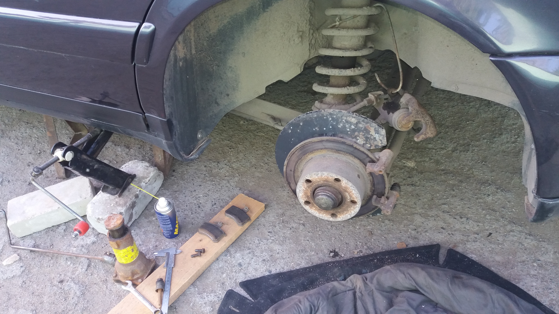

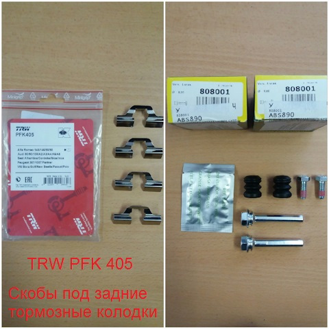

Ещё зимой обратил внимание, что со стороны задних суппортов доносится какой-то дребезг как будто жестяная банка из под колы по асфальту катается, подумал, что это направляющие задних суппортов (больше же нечему подумал я) Хотя от них обычно идёт звон, а не дребезжание. Заказал новые направляющие и скобы для колодок на всякий случай.

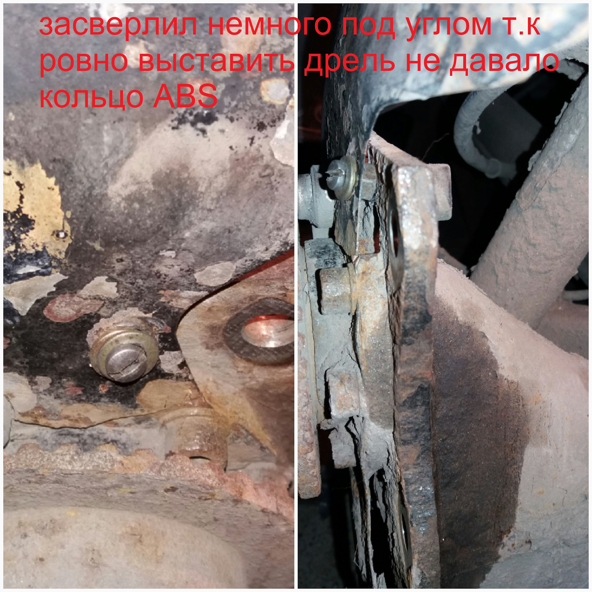

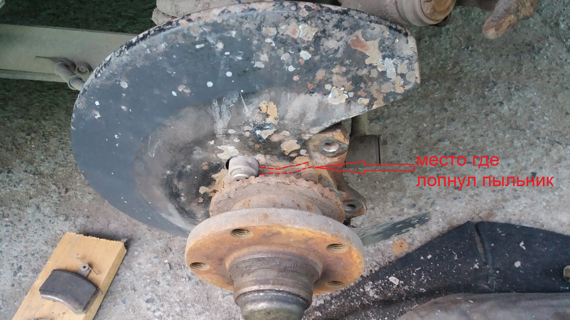

Вчера полез разбираться с этим делом, а оказалось, что лопнул немого в одном месте грязе-защитный пыльник, а направляйки и сама скоба в отличном состоянии. Пока прикрутил на болтик, но буду искать целый пыльник (а может так всё и оставлю т.к. пыльник в остальных местах практически даже без ржавчины)

Тоже такая беда на мазда была я просто заварил(восстановил) крепление на пыльнике, обработал болгаркой и поставил на место, уже пол года тишина
Да сварки под рукой не было, раз полез, собирать обратно не охота было, так сделал.
Да и я такой же, пришлось к куму бежать, спасибо ему!
Да и бежать не к кому, а лето такая пора когда времени свободного особо нет, дела житейские, варить побоялся еще по тому, что датчик ABS рядом
Понятно, вариант один найти б/у в идеале.
По идеи да, но я тут почитал что её открутить не реально, половина болтов высверливать надо будет, это долго. Они новые продаются, разбогатею — куплю :)

Эти скобы под колодки по заводу идут?у себя таких не встречал((( выроботка от колодок на скобах есть у тебя?
Нет, с завода они не идут, и выработки в скобе у меня не было, просто заказал, что бы под рукой были когда полезу разбираться что гремело, оказалось всё целое, а гремел грязе-защитный пыльник, я его прикрутил и всё, а з/ч про запас оставил.
Давно тоже гремела, неприятный звук издавался позади. Вчера мыл машину и она весела, оторвал к чертям собачьим.
Аха-ха-ха, тоже так думал сделать, но мне отрывать много, боюсь не осилил бы
тоже год катался с этим дребезгом . заварил полуавтоматом.
