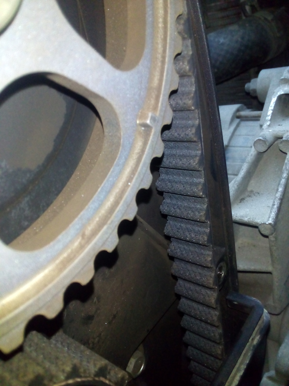

Всем доброго дня.

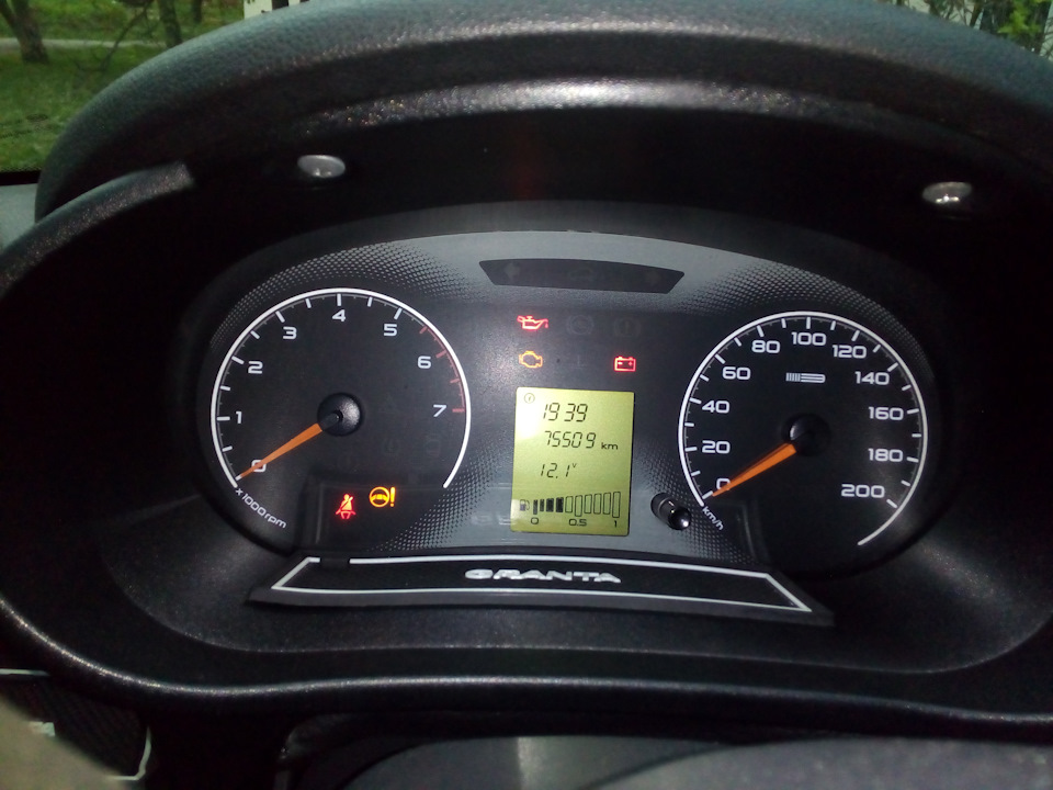

Последнее время начал беспокоить шум ролика ремня генератора. Угнал машину на сервис, там мастер приговорил еще и ремень генератора. Поскольку пробег уже приличный( 75 500км), решили поменять и ремень генератора. После замены. мастер сделал рекомендацию по замене
ремня ГРМ. Не знаю как он догадался открыть крышку, но посмотрел он вовремя. Я сначала не поверил. 2 недели назад делал осмотр ремня ГРМ и никаких нареканий не было, все зубья на месте. А после сервиса вскрыл крышку и увидел ( см. фото 1) — 4 зуба на ремне отваливаются . Паника! Паника ! Уже хотел на эвакуаторе на сервис везти, но с утра потихоньку все таки доехал!
На сервисе машину еже не заводили, закатили на руках в бокс)

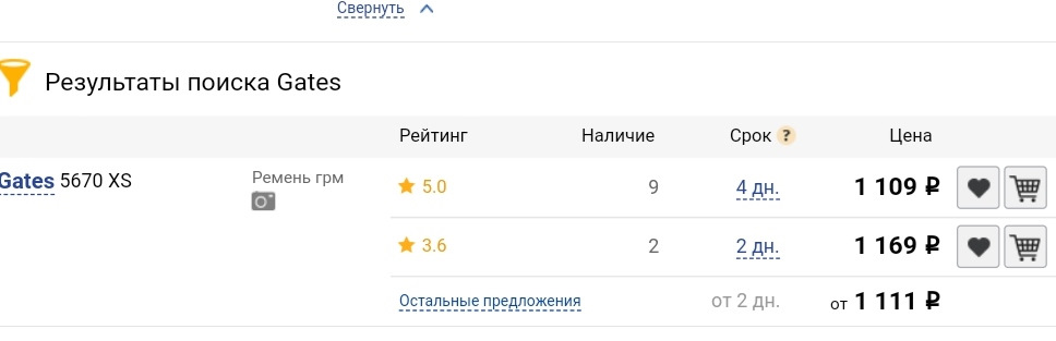

Ремень поставили фирмы Gates, стоит 4 р. смс отправил, ремень настоящий.
Советую всем! Не тяните до 75 тысяч как я, меняйте раньше !

4р, во развели ))) ремень 800-1000, ролик 1000-1500. Эти цены всегда были такие . Переплата за смс, ну и продавану
1р. ремень так это на первую калину лохматого года и производства Мытищи)))
Гугл.
400р стоит на калину
Гейтс ремень на 186дв в инет магазинах стоит столько . В простом магазине могут и 2р взять наверн )
4р комплект грм? Это где такие цены? www.spmotors.pro/search.h…chk_smode=on&smode=A1&g=2 вот тут 2,5р

K015670XS — комплект на 8кл по Gates(не ставил)
Помпа оригинал 21116-1307010-75
PK-1355 — комплект по LYNX, ставил лично подходит
А артикул ремня слабо было написать?
старого, нового ?
в идеале обоих… Было бы легче ориентироваться в деталях

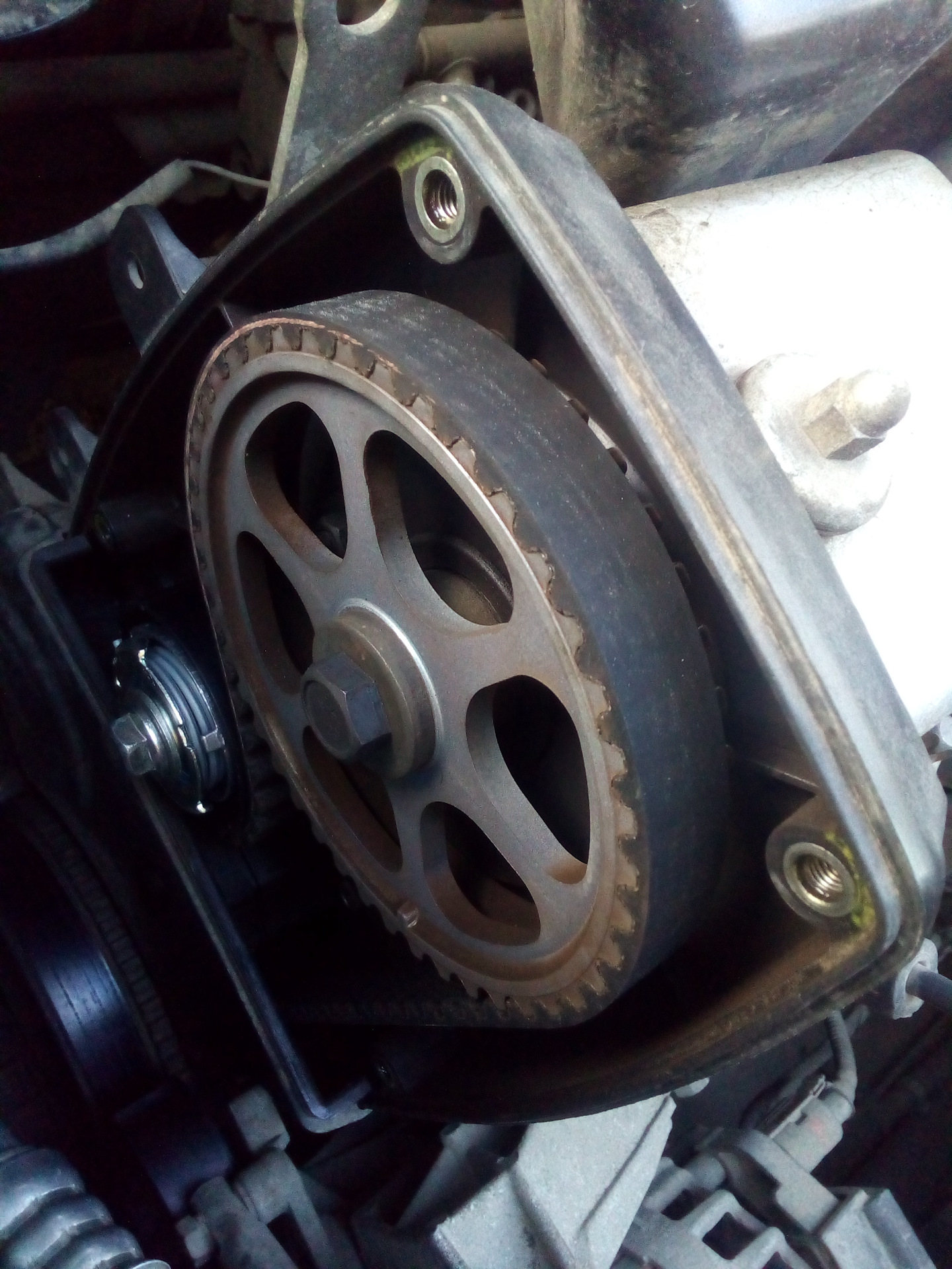

У моей машинки (8-и клапанная Гранта), перед праздниками, появился посторонний "шорох" в районе генератора. После праздников решил посмотреть — в чём тут дело? Послушал, пощупал — ничего не обнаружил. Открыл крышку защиты ремня ГРМ. Ответ был перед глазами — не было 2-х зубьев на ремне. Вызвал эвакуатор, поехали в сервис. Заменил все ремни, натяжной ролик(он издавал "шорох"), помпу. Пробег был 47700км.
А ты машину новой покупал?
Да. В Омске, в автосалоне.
А это, что за срезанный на фото?
Старый ремень который стоял

Повезло! Вовремя заметили. Мастер сказал, что удивительно как он не провернулся
