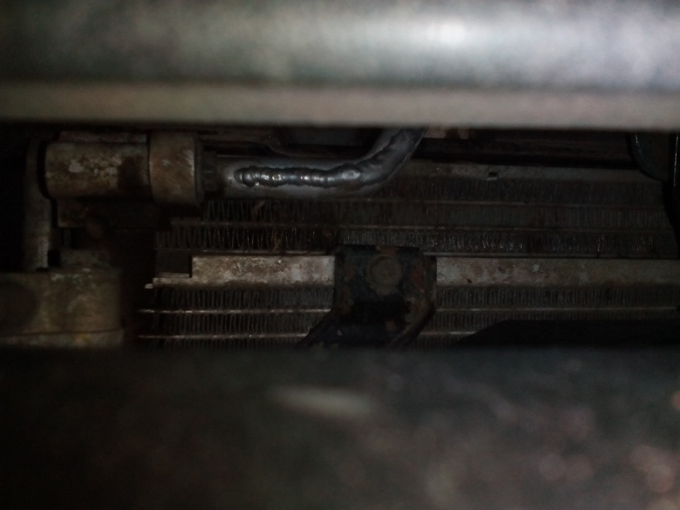

Проверили все шланги и соединения на герметичность и нашли утечку.

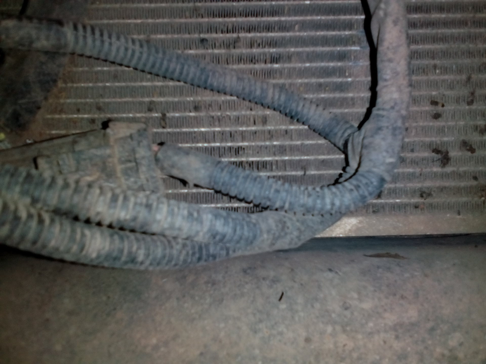

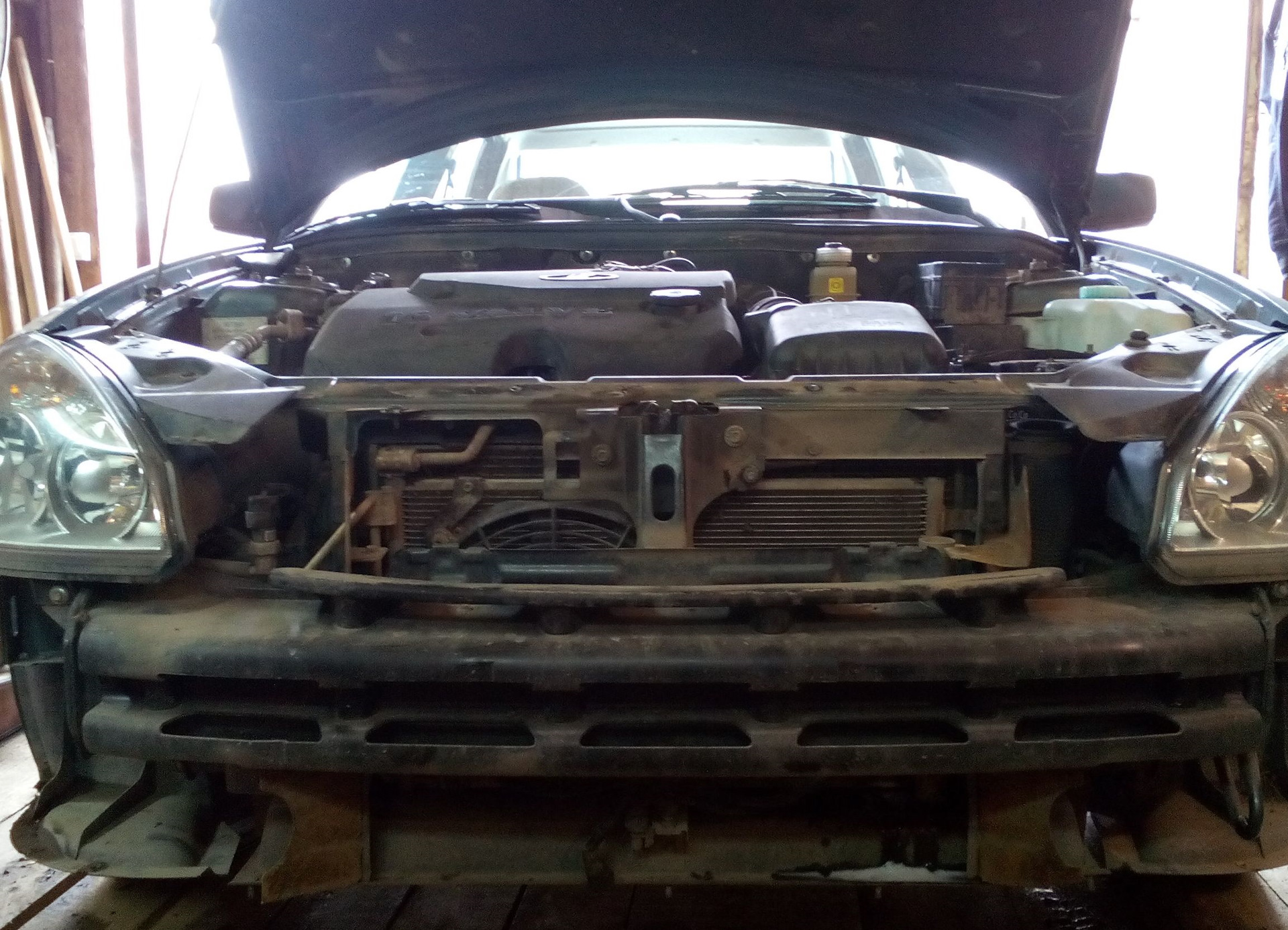

Времени снимать бампер и варить трубку не было. Поэтому решил уже дома снять бампер, промыть радиаторы(конденсор), купить новую трубку и поставить её на место. Название трубки-Трубопровод радиатора кондиционера ВАЗ-2170 впускной (номер 2170-8120060-00 PANASONIC)."Матаясь" по городу, заезжал в магазины но ни где трубки в наличии не нашёл, под заказ ждать неделю.Так и оставил старую.

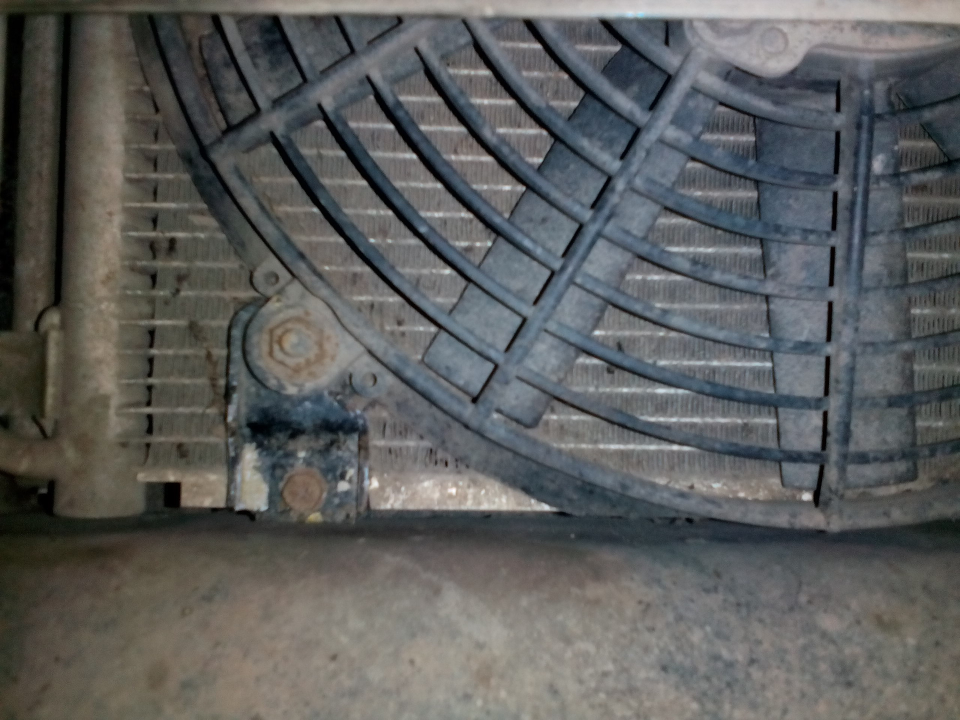

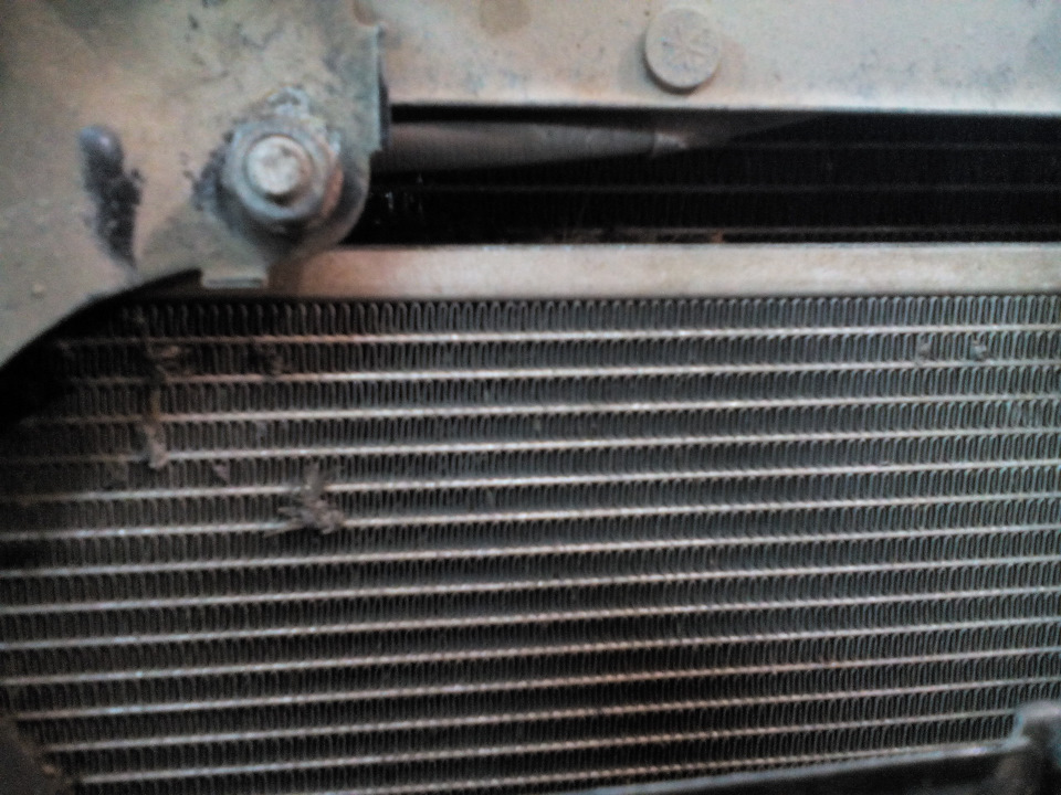

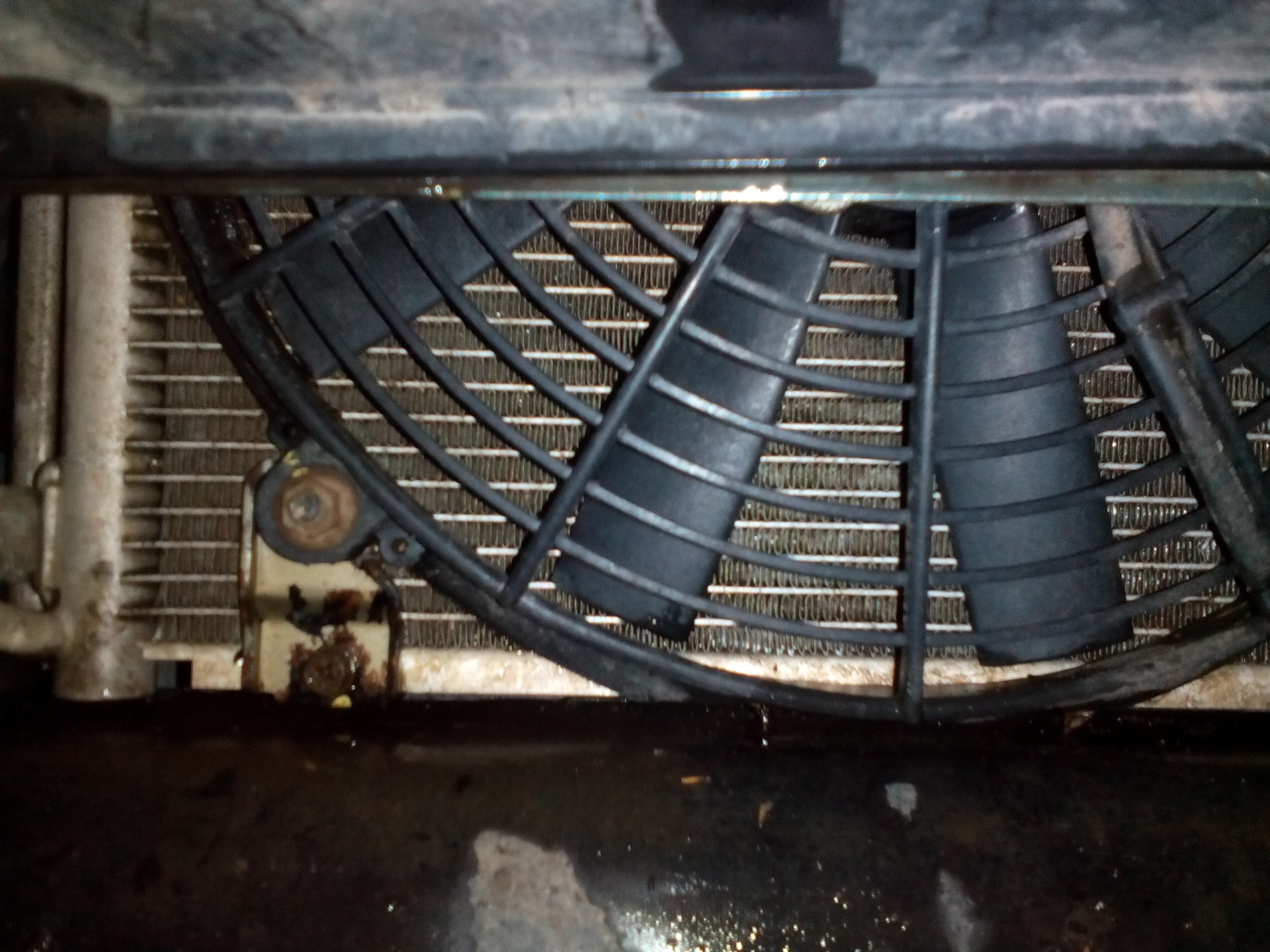

Снял бампер и съездил на мойку.
Не идеально конечно, но лучше чем было.
После мойки поехал снова в сервис.Заварили на трубке то место, которое нашли в прошлый раз и проверили её под давлением. Нашли ещё пару трещин-под хомутом крепления этой трубки и чуть выше первой. Проварили почти во всю длину.
Заправили фреоном. Кондиционер работает, только муфта периодически включается и выключается с интервалом где то 1 минуту, в сервисе сказали что это норма, когда будет жара такого не будет.
