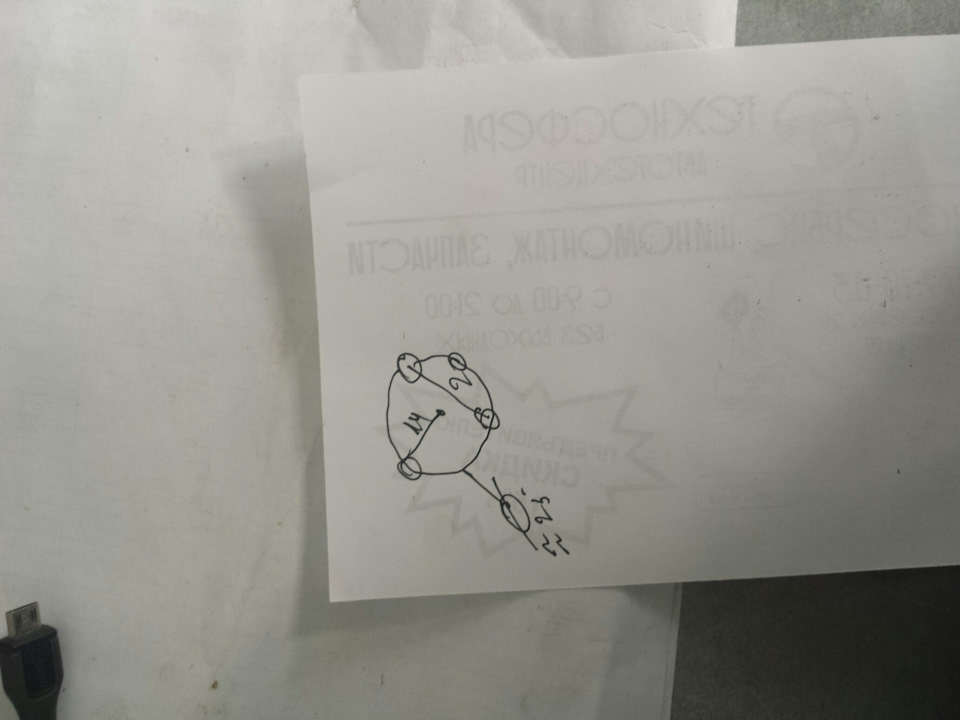

Сделал самодельный съемник для снятия муфты шкива компрессора кондиционера. В коатце расскаджу так как то что я намерил мне хоть и помогло но я все же сделал его из того что было. А было только штифт толщиной 5 мм диаметром и гайка на 17 простая. До этого методом вычислений и подборов думал сделать из гайки на 18 но примерил его с штифтамм( для начала использовал сверла на 5) и оказалось что на 18 гайка будет большая. Сделал из гайки на 17 и одна ножка чуть оттопыренная от гайки получилась. В общем после приварки и примерки когда все подошло приварил основательно. Все получилось под ключ на 24 и это удобно. Отверстие рассверлил на 12 сверлом так как бошка на 7 внешним диаметром 11 приимерно. В итоге снял без проблем муфту и ничего не сломал.

Хорошая, не стандартная идея! вы сами до этого додумались? можно было еще приварить штифт к внутренним стенкам головки))
Да. Просто очень надо было заменить подшипник а откручивать нечем было. Вот все методом примерки и сделал.
а штифт диаметром 6 мм не подойдет? сейчас думаю сделать такой съемник, только приварить к внутренним стенкам головки.как думаете, подойдет?
Точно не знаю. Вообще штифт 6 мм в отверстия компрессора должны войти а вот по поводу к головке приварить то норм идея главное прихватить их когда они вставлены в эти отверстия а потом обварить.
а какой длинны были штифты? хотя бы примерно?
10мм. Примерно. Там пластина в компрессоре которую надо вращать сразу стоит за отверстиями.
ок.спасибо.завтра опробую.муфту откручивать против часовой стрелки?
Да, там обычная резьба.
