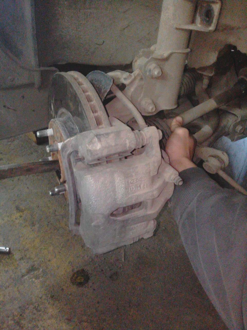

Загнав на яму, снимаем защиты двигателя металл + пластик. Вывешиваем правое переднее колесо с запасом, подкладываем помимо домкрата для подстраховки противооткаты на заднее левое колесо, и чурочку под "лыжу" вдоль кузова, мало ли, береженого Бог бережет. Откручиваем колесо, убираем его в сторонку,
откручиваем ступичную гайку против часовой стрелки, головкой на 32, откручиваем стопорный болт шаровой опоры головкой на 17, выбиваем ее в низ, в моем случае раза с 10 получилось выбить молотком палец, так как он не желал выходить "распираясь" под углом.
Освободив ступицу от шаровой, откручиваем верхнюю гайку стойки стабилизатора, чтоб удобнее было вынимать привод, вывернув руль вправо аккуратно выбиваем ось привода из ступицы.

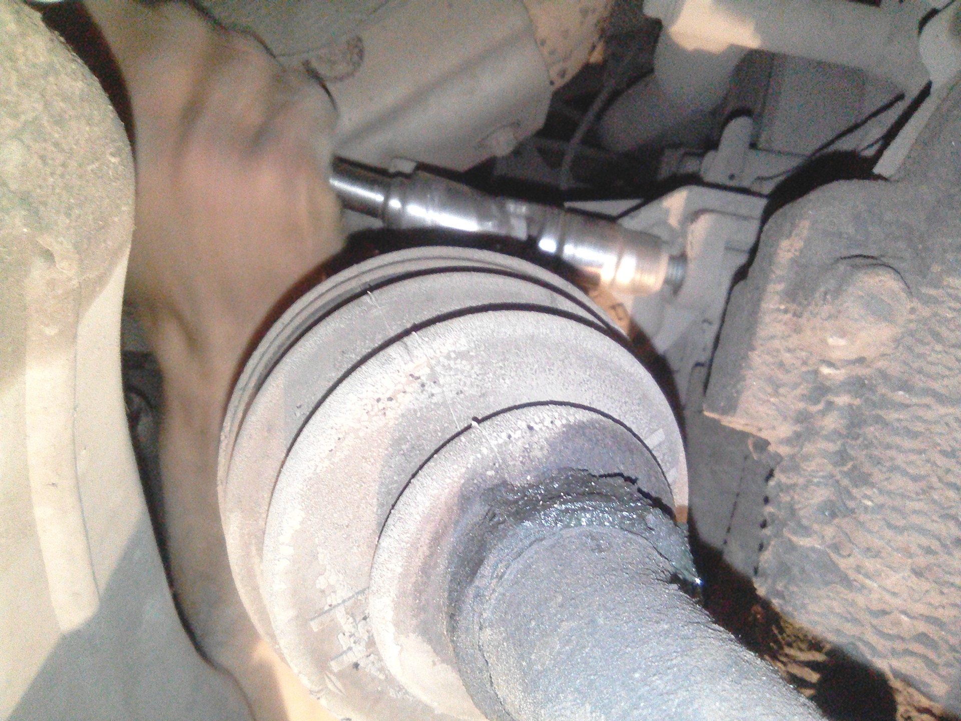

Тут не все так плохо, шлицы в порядке коррозии почти нет. Освободив привод, необходимо перебраться в яму под автомобиль и открутить 3 болта опоры промежуточного вала, головкой на 14 + 2 удлинителя.
Ну и уже желательно вдвоем аккуратно вынимаем промвал в сборе с правым приводом и гладем на картон — материю любую, чтобы не закоцать случайно шлицы.
