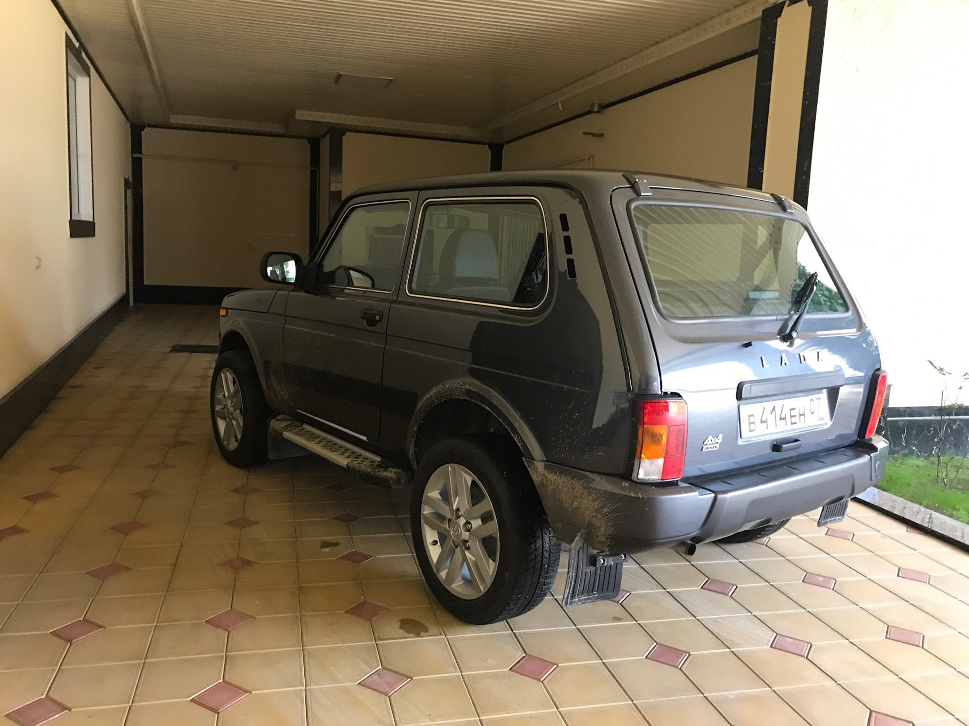

В ближайших местах находил только стальные проставки, которые были тяжелее самой нивы, и решил обратится к парням из Красноярска, которые делают их из дт16. Передал им параметры, и через 4 дня, 4 проставки для перехода с разболтовки 139.7 на 114.3, толщиной 25 мм(я бы сделал толщину еще меньше, но это была предельно малая толщина, чтобы не пришлось спиливать с родных шпилек). На днях позвонили с транспортной компании и сказали что проставки доехали. Вчера поехал в Пятигорск, где находиллся терминал тк и там забрал свой драгоценный груз.
Как приехал домой, помыл машину, чтобы приятнее было все это дело провести, и поставил проставки вместе с колесами.

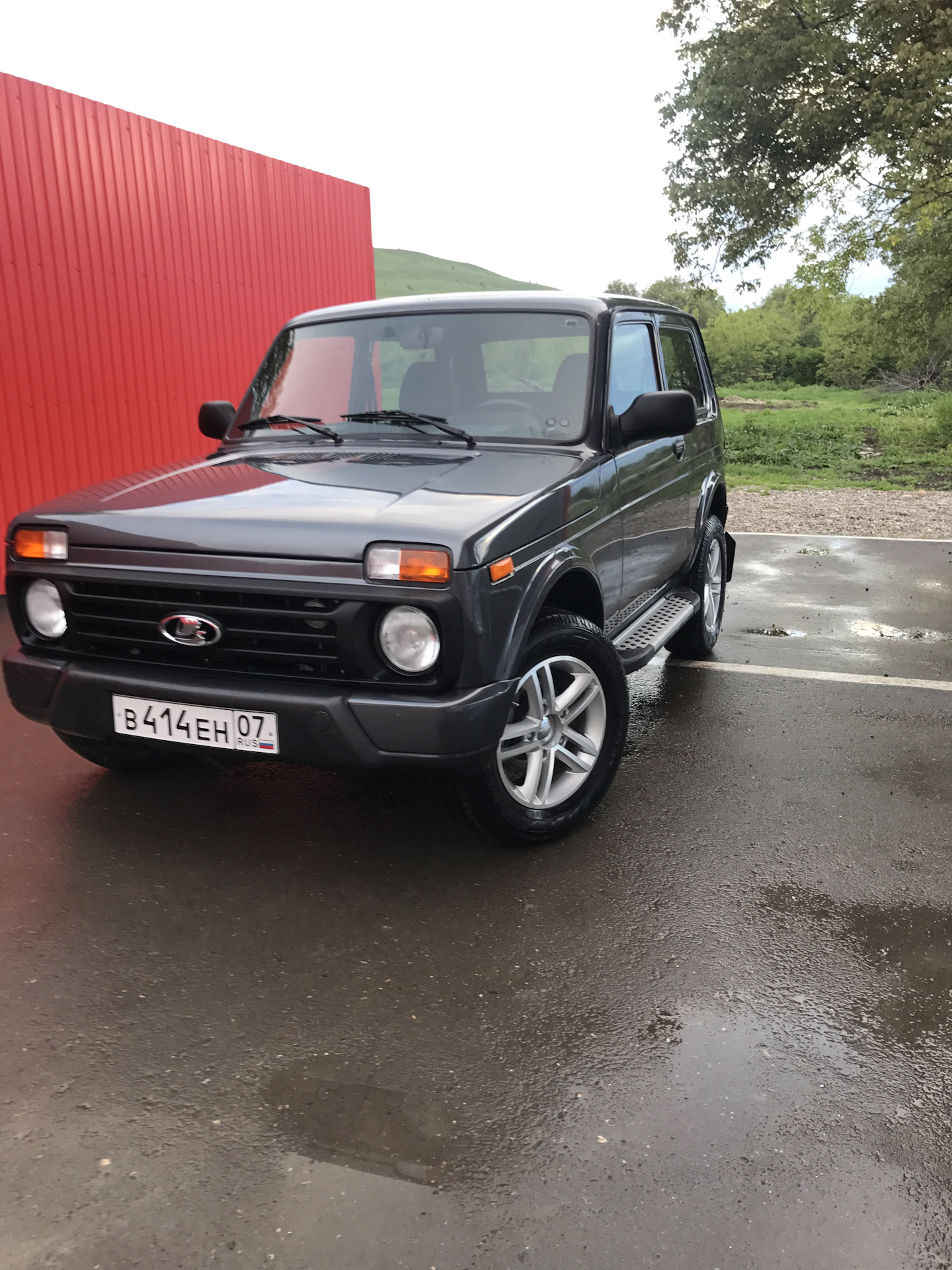

Итог:
С покрышками 215/55/17, плавность хода почти не пострадала, есть ощущение что машина немного собранее стала, но что правда то правда-и ход тоже немного жестче стал, хотя и не настолько, насколько ожидал. И при том подумываю поставить шины с 60-м профилем, если они не будут задевать где то.
На вид стало лучше(на мой скромный вкус). Да, хотел чтобы еще меньше колеса торчали из арок, но тут уже что есть то есть, в сравнении со многими меня не так сильно торчит, спасибо 45 вылету и более узкому ободу, чем у немецких дисков.
Единственный минус, и при том жирный-машина нааамного сильнее пачкается .
А свои предыдущие диски, с натянутыми на них шинами кама флайм, оставил на зиму, если конечно еще не передумаю и обратно 16-ые колеса не поставлю и на лето.
