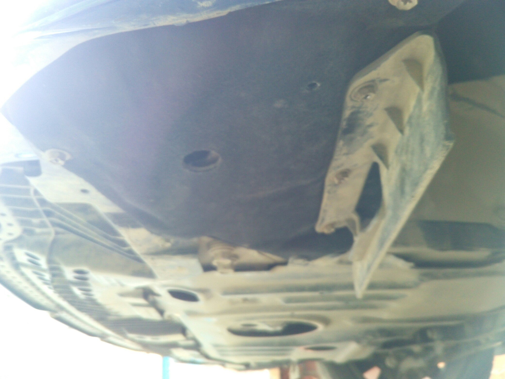

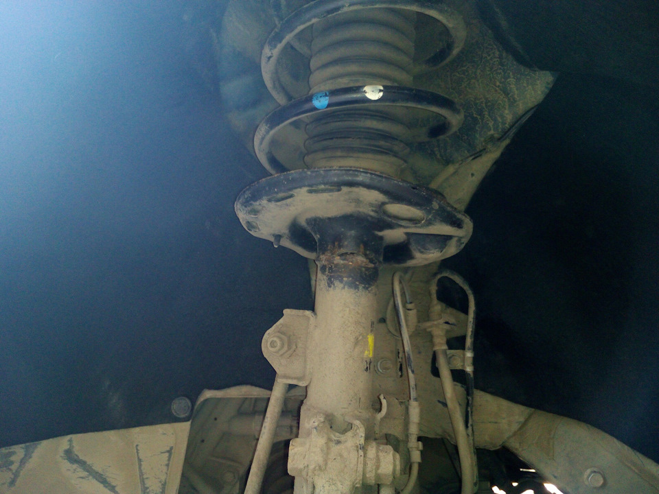

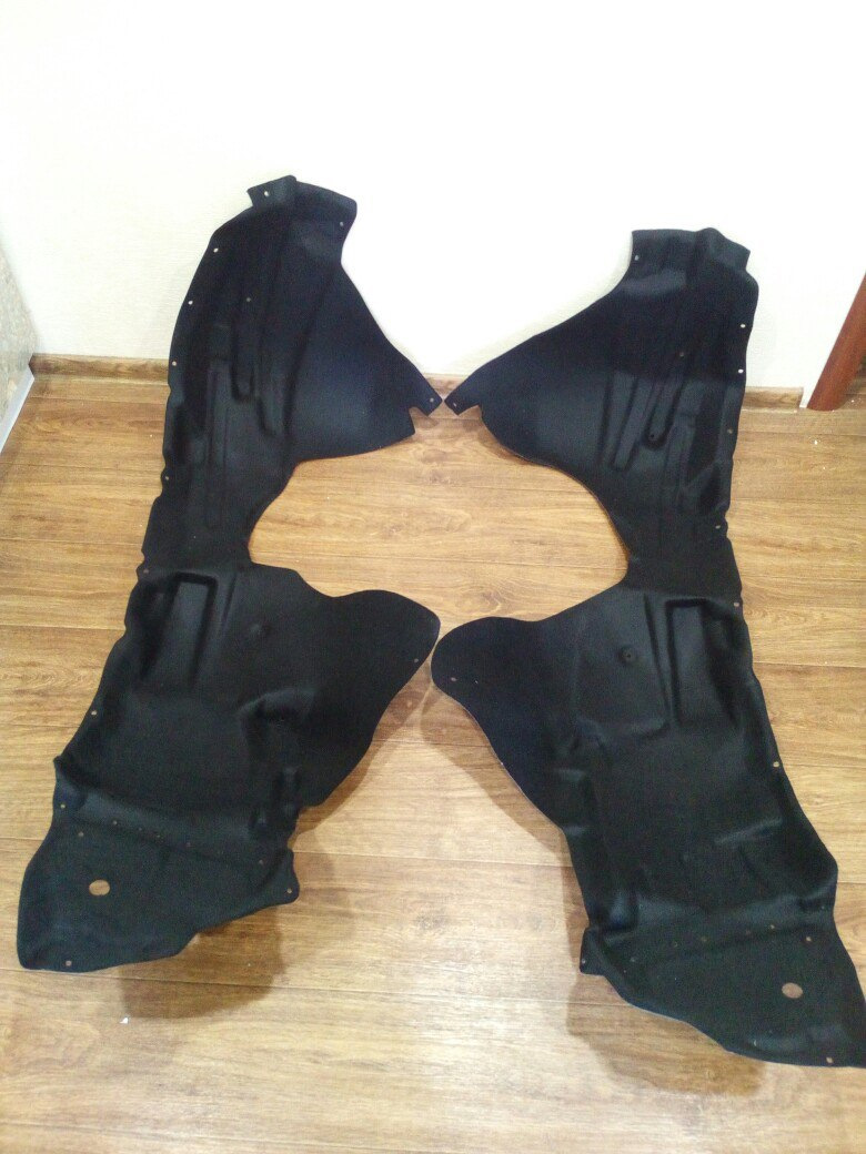

Все привет. Забыл отписаться по установки войлочных подкрылок дело было месяц как назад ))), опять же были куплены в Китае и присланы мне. Подкрылки сели почти идеально были заменены короткие клипсы на чуть длинные в некоторых местах, клипсы и лопатка была в комплекте. По шумности стало лучше особенно когда едешь по камням в арку уже не бьют так сильно.

Есть один не приятный момент. У меня на Авенсисе в 251 кузове англичане ставили на задние арки такие ворсянные подкрылки.Возможно шум они и снижали, однако осенью и весной, когда днем таяло, а вечером подмораживало ехать было не возможно. Цепляясь за мелкие ворсинки снег и лет наматывало до самой резины. Ажно резина оставляла пропилы во люду. Соответственно стоял вой пилорамы, а на кочках страшное кряконье. Хорошо такой штуки не было спереди.Спереди с пластика лед отлитал, а еслибы такая хрень то руль точно не вывернуть.Намотанный лед толщиной около 15-30 см не выламывался даже монтировкой.Т.е вся арка забивалась монолитом льда и песка.Но это видимо страшно только для Сибири, где я живу.
У меня такой беды надеюсь не будет. С задними 3 земы откатал а перед ещё не успел. Да и машину нужно мыть чаще тогда такова не будет)
Конечно у всех по другому.Может две зимы были другие, всякое бывает.С утра выехал в Кемерово с мытой машиной, а возле Гурьевска тупо встал потому что устал от гула.Резина пропилила во льду образовавшемся пропилы.Сзади сидевшие как на колу попами об колеса долбятся и молчат.Я вышел с мантировкой, а там лед до края крыла.Начинаю ломать, а там просто бетон!В городской черте посыпают солью, там не накатывают лед на подкрылках.Или он с пластмассы отлетает. Но у меня были пять трагичных эпизодов за 1.5 года.Когда стоишь и тупо ехать не можешь.Зазор между задним колесом и льдом 2 см. Я просто написал, что бывает.А по Новосибу летал как пулька, да и по федеральной трассе ништяк, подкрылки идеальные были! Ничего личного, просто воспоминания.

Покупали в самом Китае в магазине.
Заметно стало тише?
Да заметно.
Зачёт, сколько по цене?)
3т.р. вышли
