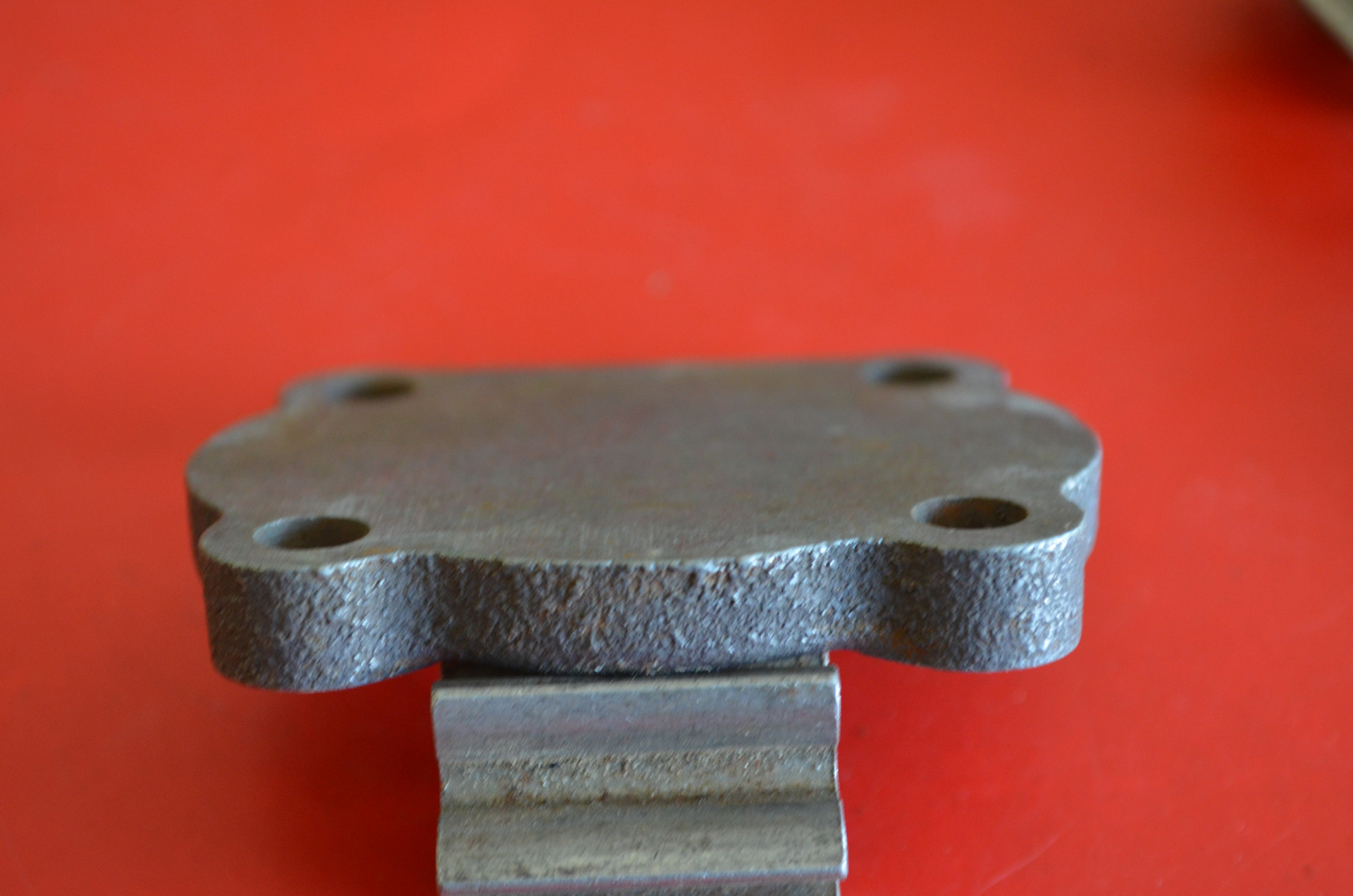

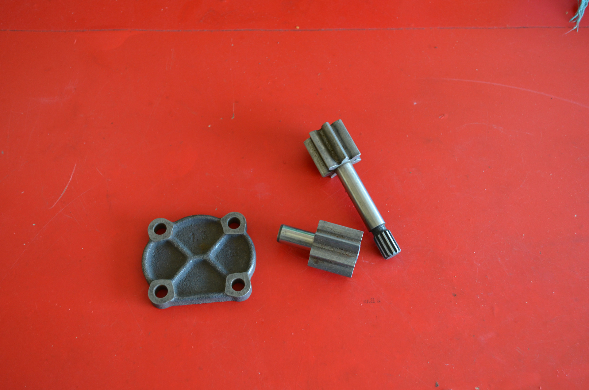

На днях, каким-то непонятным чудом мне удалось найти новый масляный насос.
И, следовательно, изыскания по увеличению давления масла в моторе продолжаются…
Вот такая редкая редкость — раньше я никогда не встречал в продаже новые масляные насосы.
Новый, на машине не стоял!

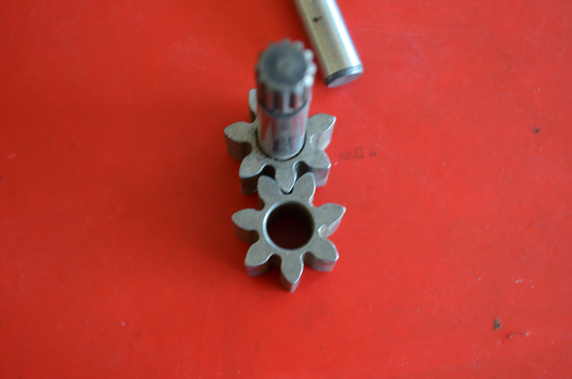

Перед установкой я приготовил несколько бумажных прокладок разной толщины. Так как решил отрегулировать работу маслонасоса.
В этот раз я не стал упрямствовать, и пренебрегать советами товарищей: крышку аккуратно потер нождачкой на зеркале.

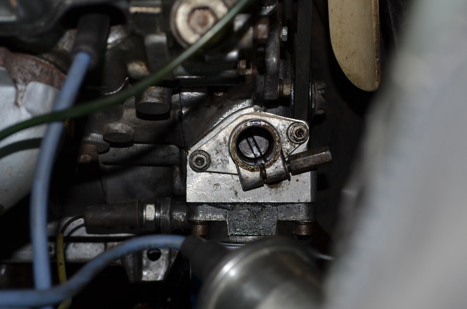

После этого открутил трамблер, вытянул привод.
И снова использовал свое устройство для прокачки маслонасоса — им, после подбора прокладок, я пробовал крутить маслонасос — путем подбора прокладок, я добился, чтобы шестеренки вращались легко от руки, и без люфта.
Правда, пришлось приспособление малость дополнить, чтобы удобнее было вращать шестеренки.
В итоге, я много-много раз разбирал маслонасос, менял прокладки, пробовал крутить с помощью приспособлений. Начал с самой тонкой прокладки, но с нею, как и с более толстой, шестерни не крутились. А с темной наоборот, был люфт. В итоге, я подобрал 2 прокладки, и добился того, чтобы шестерни вращались легко и без люфта.
А потом еще долго собирал систему зажигания — пришлось снимать клапанную крышку, выставлять по метке на распредвалу первый поршень в ВМТ, устанавливать привод и трамблер. А у меня еще в самом трамблере перепутан привод — перевернут на 180 градусов, поэтому и привод маслонасоса я ставлю, переворачивая паз на 180 градусов.
Но все получилось, и мотор заработал.

Подолью масла в огонь: "кидаться шестернями" маслонасоса — без толку, если крышка подъедена, увы. И, конечно, как отметил Ув. Москвадж(Изв., что по-русски!) в своём единственном толковом за долгое время комментарии — рулят нормальные фильтры в стаканах, а не вазовское быстросменное говно.
Не думаю, что мелкие царапины на крышке — это критично. По крайней мере, результат установки нового маслонасоса налицо.

Ну совсем недавно, ты говорил, что смысла нет крышку притирать ))
Поразмыслил, и решил притиреть.

то что вы сделали сейчас — в корне неверно :
прокладки к маслонасосу не подбираются, прокладка там идет одного размера — 0.05.
притирать нужно не только крышку, а и сами шестерни к корпусу, на один уровень.
не пожалейте денег, купите спец камень с мелким абразивом, удивитесь какое оно все кривое.
сомневаюсь что дело в гбц, что бы давления не было вообще там зазоры должны быть в палец.
