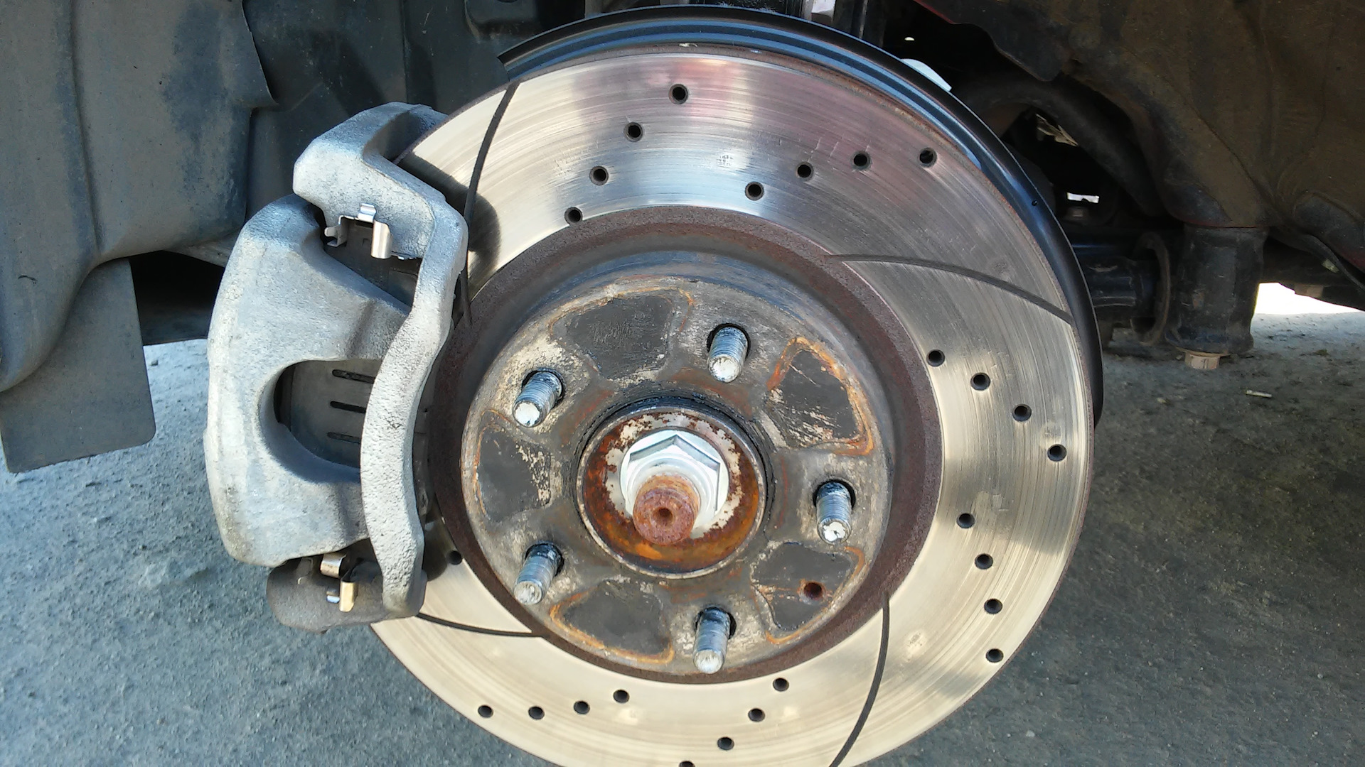

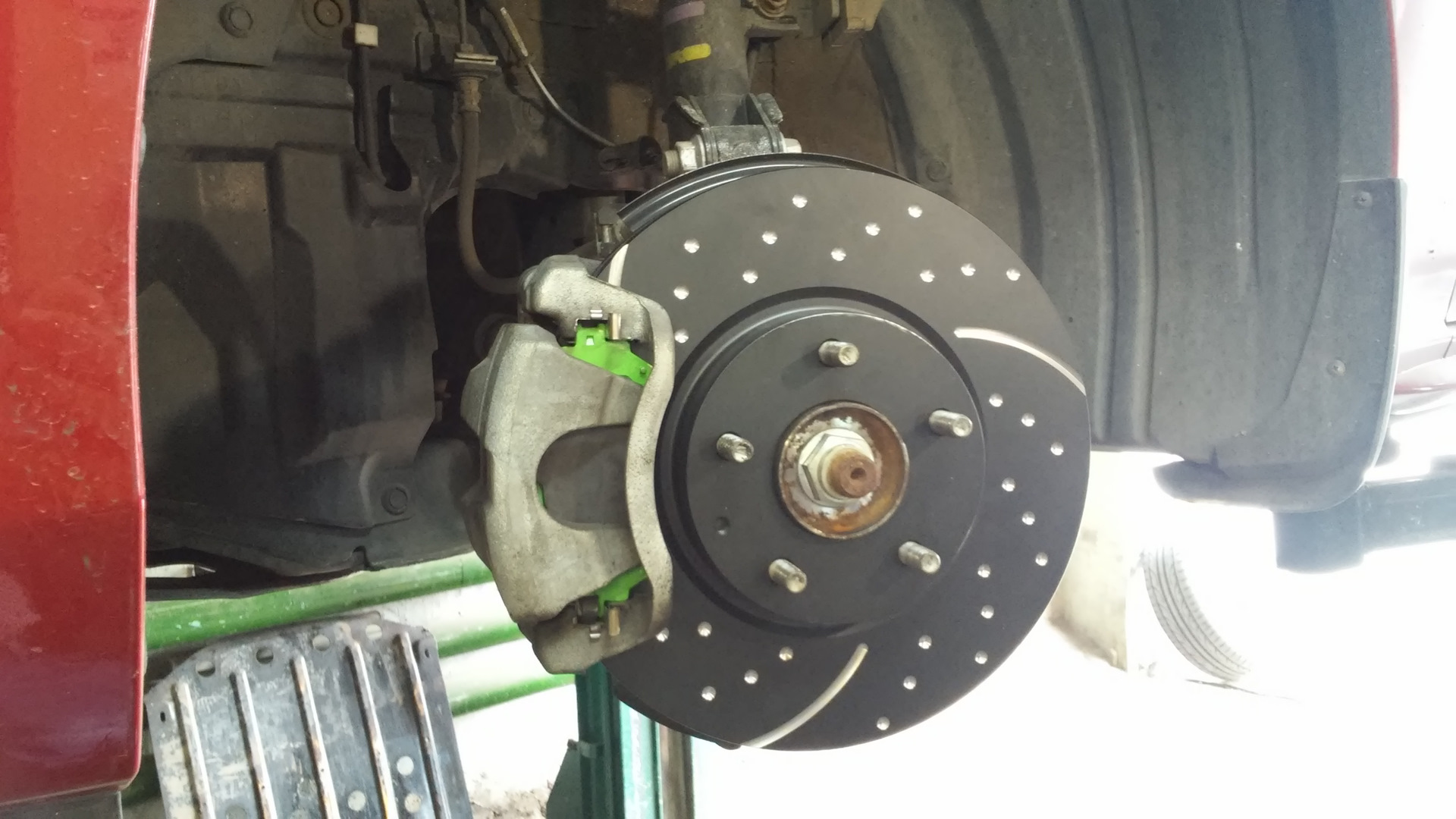

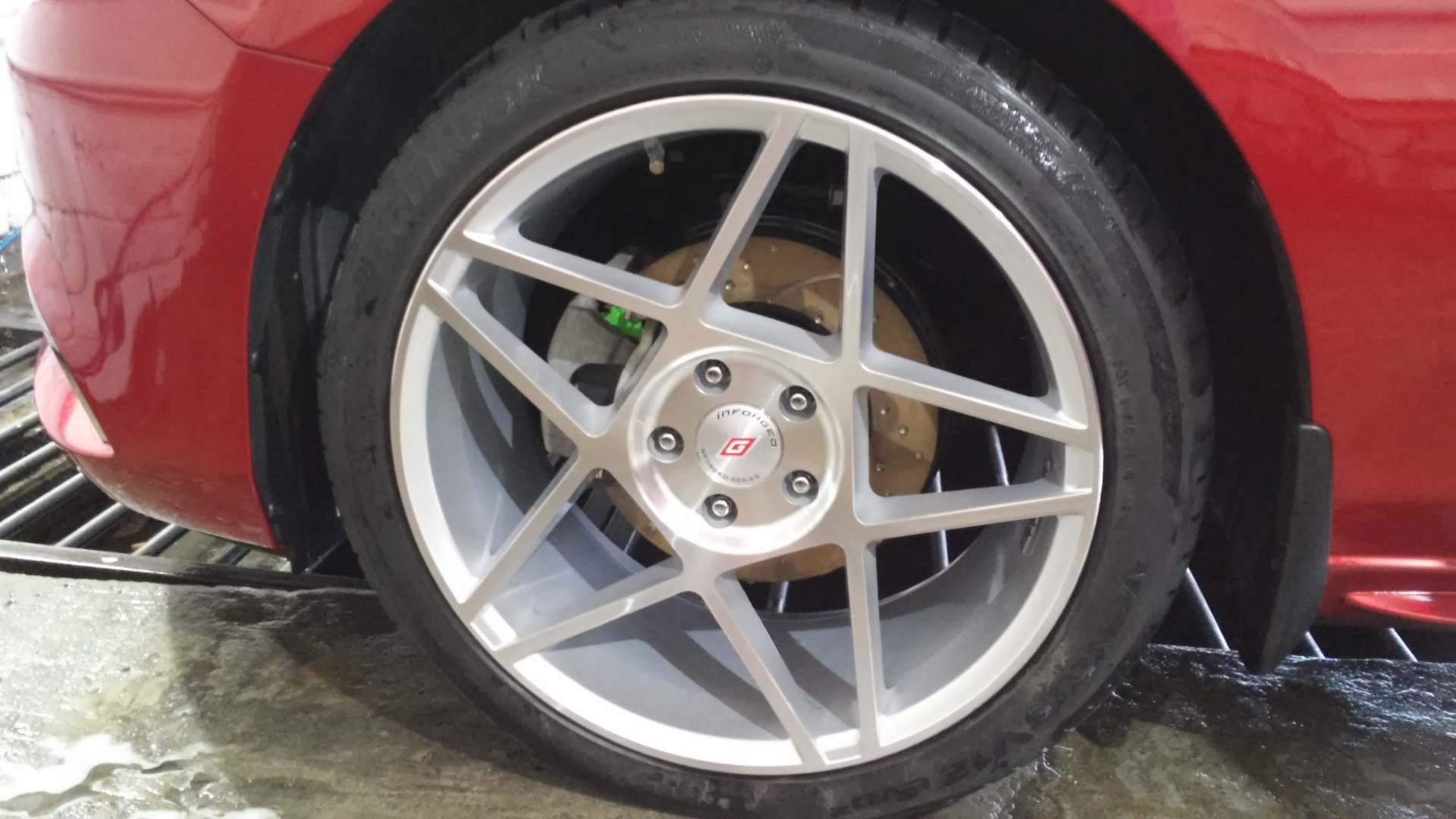

Всем привет! Вот и откатался я на дисках Rotinger с колодками Power Stop 20 000 км (ровно 1 год), колодки стер в хлам, при осмотре диска увидел множество пятен перегрева и мелкие трещинки от перфорации, и понял что колодки буду менять я вместе с дисками))) Дисками с колодками я остался доволен, они отлично справлялись с торможениями с 200 км/ч, единственное что меня немного напрягало это гул от насечек, почему не купил их еще раз, наверно потому что всегда хочется чет лучше попробовать))) В итоге начал искать EBC как продают в группе в ВК, но в Украине в наличии только колодки, все диски под заказ, но мне повезло и чисто случайно благодаря su0mi нашелся один комплект дисков который я без раздумий и забрал, она даже оказались немного круче чем я хотел))) Сегодня сразу как забрал поехал в сервис на установку, заодно и задние поменял, стерлись практически за 30000 км, глядя на задние колодки и тормозной диск, можно сказать что тормозит мазда ток передними, они реально смешно и нелепо выглядят))
По каталожным номерам:
диски EBC GD1912
колодки EBC DP22170
задние колодки оригинал Mazda GMY0-26-43ZB
P.S.Позже как пройдут притирку, напишу свое сравнение Ebc с Rotinger, но по упаковке Ebc явно более серьезная контора)))

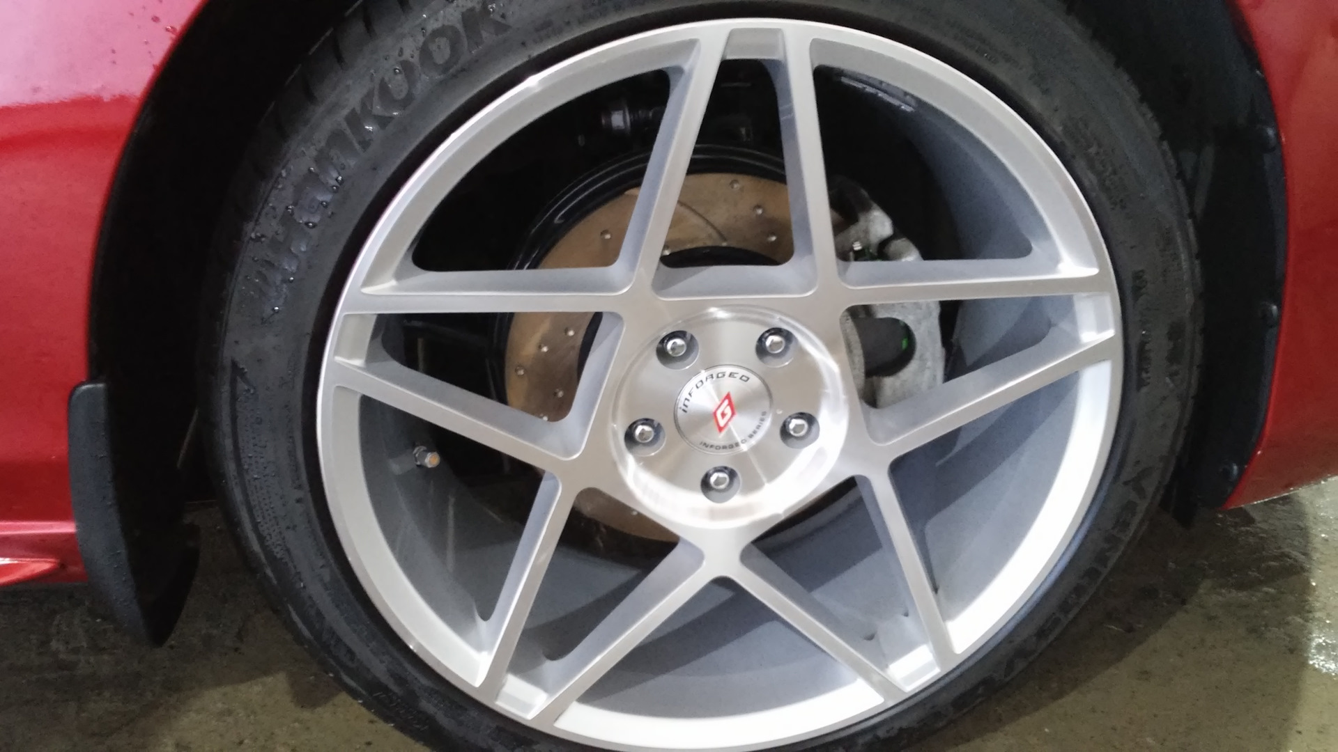

нужно ставить диск большего диаметра и нормальные супорта, а все это полная ерунда
Это если заморочиться, но не всегда это оправданно…
ну на мазде диаметр передних тормозных дисков просто смешной, сравнивая даже со стоком бмв. либо даже акорда
какой?
297 mm даже на фото в 19" диске погляди, они просто смешные)))
таки да

А почему супорта не покрасил ?)))
ахах, я не по этим делам)))
что за пробег 20 тыс км ?! И это не однократно хваленые ротингеры, что такое перегрев?.. Вы в ралли учавствуете?! Родные диски, родные колодки 52000 тыс., износа на процентов на 60, стиль вождения "отморозок")
за 20 000 км стерлись передние колодки, на этих дисках еще ездить и ездить, но каждый сам решает, я для безопасности решил сменить)))в ралли не участвую, по городу как "отморозок"не гоняю, быстрая езда по трассе 180-200 км/ч, для родных дисков достаточно пару торможений с 180 до 60 чтоб повело диски, вот так и стерлись)

По бюджетному пути, круто это с заменой суппорта😀😀😀
Думаешь ей нужны больше?
Из-за конструкции нашего топорного суппорта у нас малый диаметр тормозного диска, для того чтоб это влазило в 17" колеса, у bmw к примеру диаметр больше тормозного диска и влазят в теже 17" родные колеса, видимо в этом кроется вся причина перегрева и биения стоковых тормозных дисков при активной езде)
