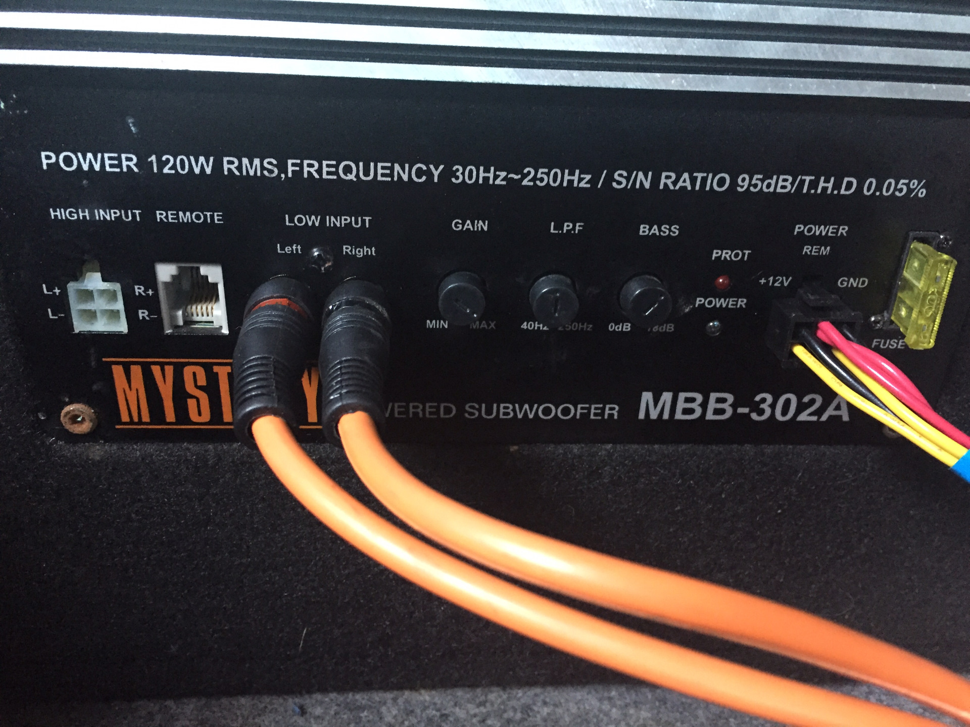

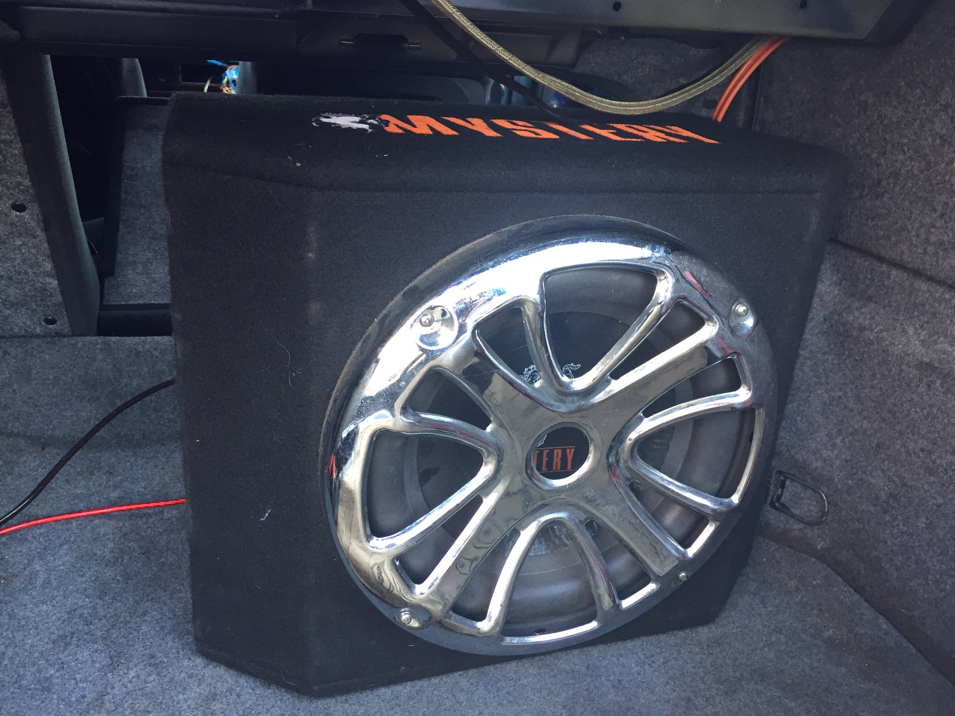

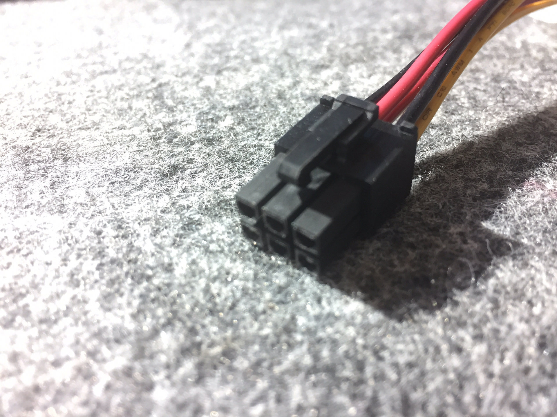

Ни в одном из своих авто не занимался музыкой, а всегда хотелось.Решил начать с кризисного варианта.Нашел на Авито б/у активный сабвуфер Mystery MBB-302A, в магазине приобрел комплект проводов Mystery MAK 2.10 и 6-пиновый штекер питания видеокарты.Три часа и все готово.Для начального уровня сойдет, да и фронт немного разгрузил, обрезав на 120 Hz, т.к динамики старые и после зимы начали похрипывать.

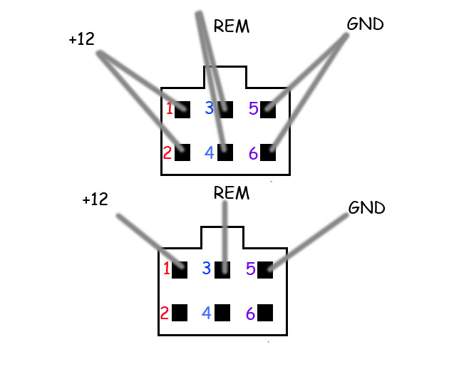

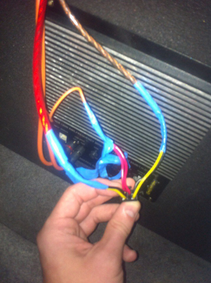

Привет! Достался сам саб без проводов. вопрос : клемму на 6 pin как присоединял? Вижу, что у тебя все 6 разъемчиков заняты, запараллелил, так как провода вроде как 3 всего? Может схемкой понятнее свой вопрос изложу
Приветствую.Подключил как на вашей первой схеме.
Большое спасибо!

Если найти усилитель с высокоуровневым входом или подрубиться к плате на магнитоле перед усилителем.Думаю так вполне возможно.Посмотрите на мое фото задней панели сабвуфера, там есть слева вход High input, это и есть высокоуровневый вход, в него можно подключать провода, идущие на динамики с усилителя магнитолы.

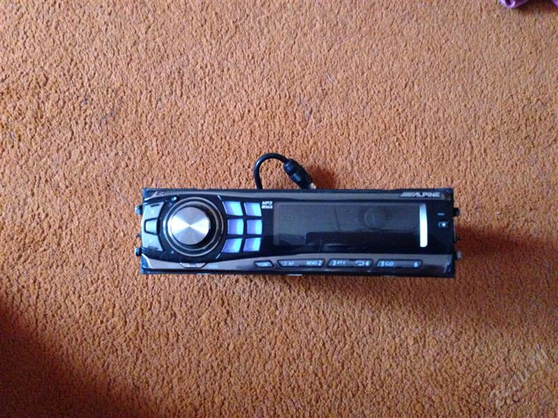

А магнитола какая?
Alpine 9854R
